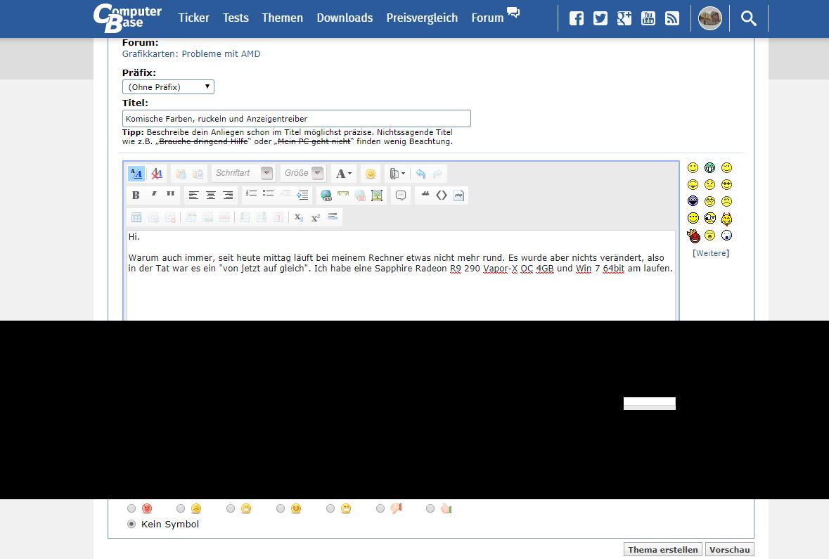

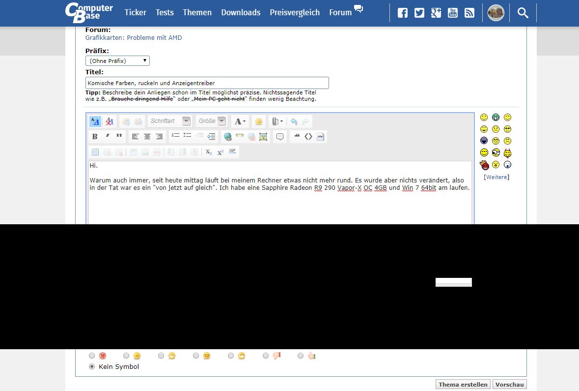

Es fing an mir leichten Schlieren auf dem Bildschirm, ein wenig verzerrte Darstellung und manchmal bissel komische Farben. Dann fingen youtubeclips an zu stocken und auch strg, alt + entf dauerte eine ganze Weile. Dann wurde mal das Bild schwarz und nachdem es wieder da war kam unten die Meldung siehe Anhang 1. Anhang 2 zeigt wie es beispielsweise mal aussehen kann.

Da ist wohl Deine Grafikkarte defekt.
Baue ein andere Grafikkarte als Gegentest ein und schaue ob der Fehler weg ist?
Oder wen Möglich Grafikkarte raus und Monitor am Motherboard anschließen.

Den Monitor habe ich jetzt mal direkt an das Mobo (GA-Z97X-UD3H) angeschlossen und läuft eine Weile. Hab bisher keine Probleme, weder beim surfen oder beim Video oder youtube ansehen.
