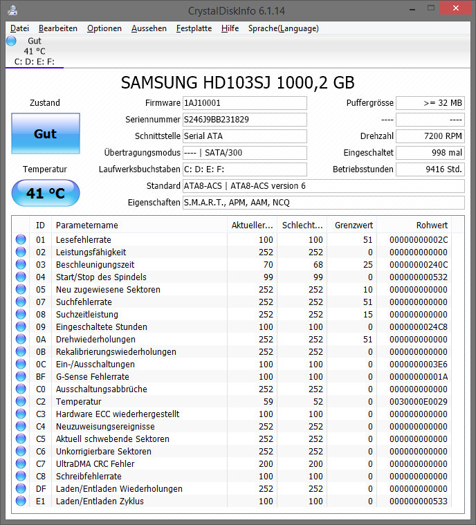

Das ist die wo geräusche macht: geräusche.jpg

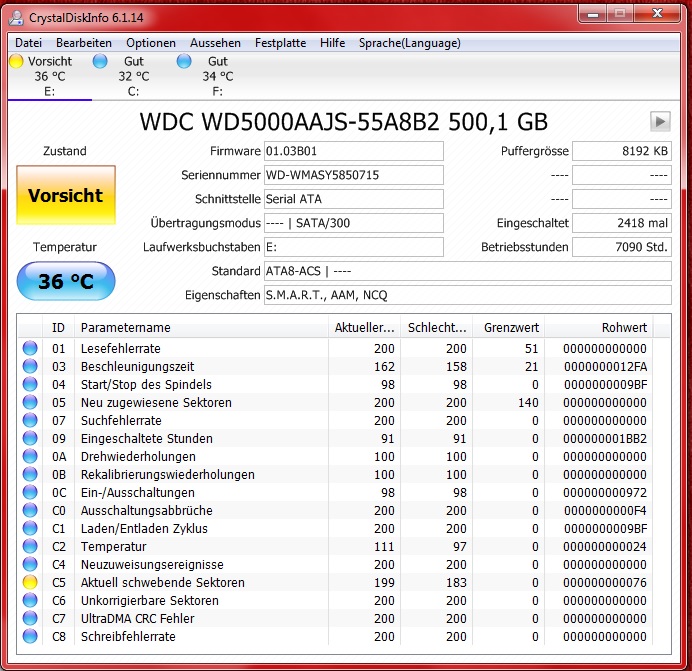

und das hat mit dem Thema nichts zutun, aber warum steht da Vorsicht? Ist sie beschädigt? DIe läuft eigentlich einwandfrei. Ist auch kein Windows drauf, sondern dient eingentlich nur für Backup andere.jpg
Deine Festplatte mit dem Status GUT ist eine Spinpoint F3 von Samsung, ich will keine Pferde scheu machen aber mit den Spinpoint Platten von Samsung habe ich auch bitterböse Probleme gehabt, erst warens Geräusche und dann war komplett Schicht, sprich totaler Datenverlust. Den Warnhinweis von Crystal Disk Info würde ich insgesammt schon ernst nehmen.
Erstmal zum klar stellen. Der Warnhinweis "Vorsicht" ist von einer WD Platte. Die macht keine Geräusche und hat eigentlich mit dem Thema hier nichts zutun, aber mir ist halt "Vorsicht" aufgefallen und wollte noch nebenbei fragen, was mit der nicht in Ordnung ist.

Die WD solltest Du baldmöglichst ersetzen.
Das Vorsicht steht ja nicht umsonst dort.

Mit der Samsung ist alles OK. Und Klickgeräusche sind bei Samsung, gerade bei der HD103SJ nicht ungewöhnliches und müssen Dir keine Sorgen machen.
Nur die WD solltest Du im Auge behalten und ihre Daten auch woanders parat halten mit einem Backup.

Kurzes Update: Die WD scheint defekt zu sein. Habe Scans durchlaufen lassen mit HDTune und es sind Damaged Blocks enthalten.

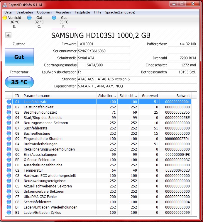

Wir haben beide die gleiche Samsung-HDD. Zum Vergleich der Werte hab ich auch mal einen Screenshot gemacht. Interessanterweise sind die Werte bei uns beiden fast überall identisch.
Jo habe ich gesehen. 3 Werte sind anders, aber nicht erheblich.
Danke !
Die Geräusche bei der Samsung könnten auch daher kommen, dass sie extrem fragmentiert ist, und das Laden der VM sie extrem auslastet. Eigentlich finde ich hört sich das Geräusch für eine voll ausgelastete Platte relativ normal an.
Allerdings ist bei der Samsung sowohl die Lesefehlerrate, als auch die Schreibfehlerrate größer als Null (der Rohwert in der letzten Spalte). Das könnte vielleicht auf ein Problem hindeuten? Allerdings sind diese Werte nicht immer ganz einfach zu interpretieren, und variieren in der Verwendung oft auch von Hersteller zu Hersteller.
Da CDI noch "gut" ausgibt, und bei Lesefehlerrate und Schreibfehlerrate auch der aktuelle und schlechteste Wert beide noch auf 100 stehen, würde ich mir aber eigentlich keine Sorgen machen.
Bei der WD könnte es helfen, wenn du sie einmal komplett formatierst (keine Schnellformatierung, den Haken wegklicken). Bei der Formatierung wird sie komplett überschrieben und die schwebenden Sektoren, die im Moment nicht richtig lesbar sind, werden neu gecheckt.
Ich habe es schon erlebt, dass nach einer Formatierung einer HDD alle schwebenden Sektoren wieder weg waren und auch nicht wiederkamen.
Die wirklich kaputten Sektoren werden von der Platte dann aussortiert und nicht mehr verwendet, die stehen dann unter "unkorrigierbare Sektoren", aber sie beeinflussen das Dateisystem nicht mehr.
Allerdings musst du so eine Platte danach regelmäßig prüfen, ob wieder schwebende Sektoren auftauchen.
Daher musst du dir überlegen, ob du sie weiter verwenden willst. Wie gesagt, sie muss noch nicht kaputt sein, ich würde sie auf jeden Fall einmal komplett formatieren.
