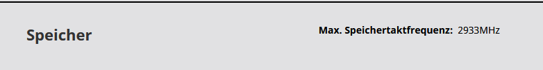

Bestellt kann man nicht sagen, in den Einkaufswagen gelegt, Aber ich habe überlegt 2933MHZ Ram zu kaufen
Weil:
Du könntest mir ja einen empfehlen ;)
Weil:

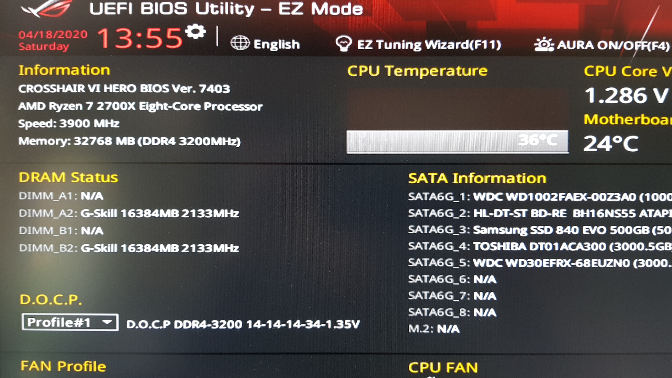

Also bei mir sind es mit Hilfe der CB Community G.Skill TridentZ 2x16Gb F4-3200C14D-32GTZ geworden. Die laufen auf 3200Mhz ohne jeden Absturz ingame und bringen die erwartete Leisung. Sie laufen mit aktiviertem D.O.C.P. lm Bios. Das entsprich dem XMP von Intel.
