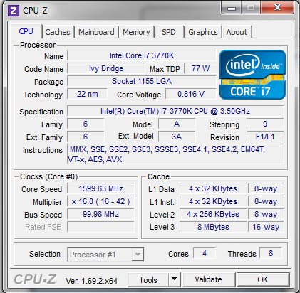

Wenn ich mir Deinen CPU-Z Screen anschaue, dann reibe ich mir nur noch die Augen. VCore 2,220V?? 1,220V wären schon viel! Auslesefehler? Keine Ahnung aber irgendwie kommt mir das komisch vor.
Hier einmal mein Screen zum Vergleich:
