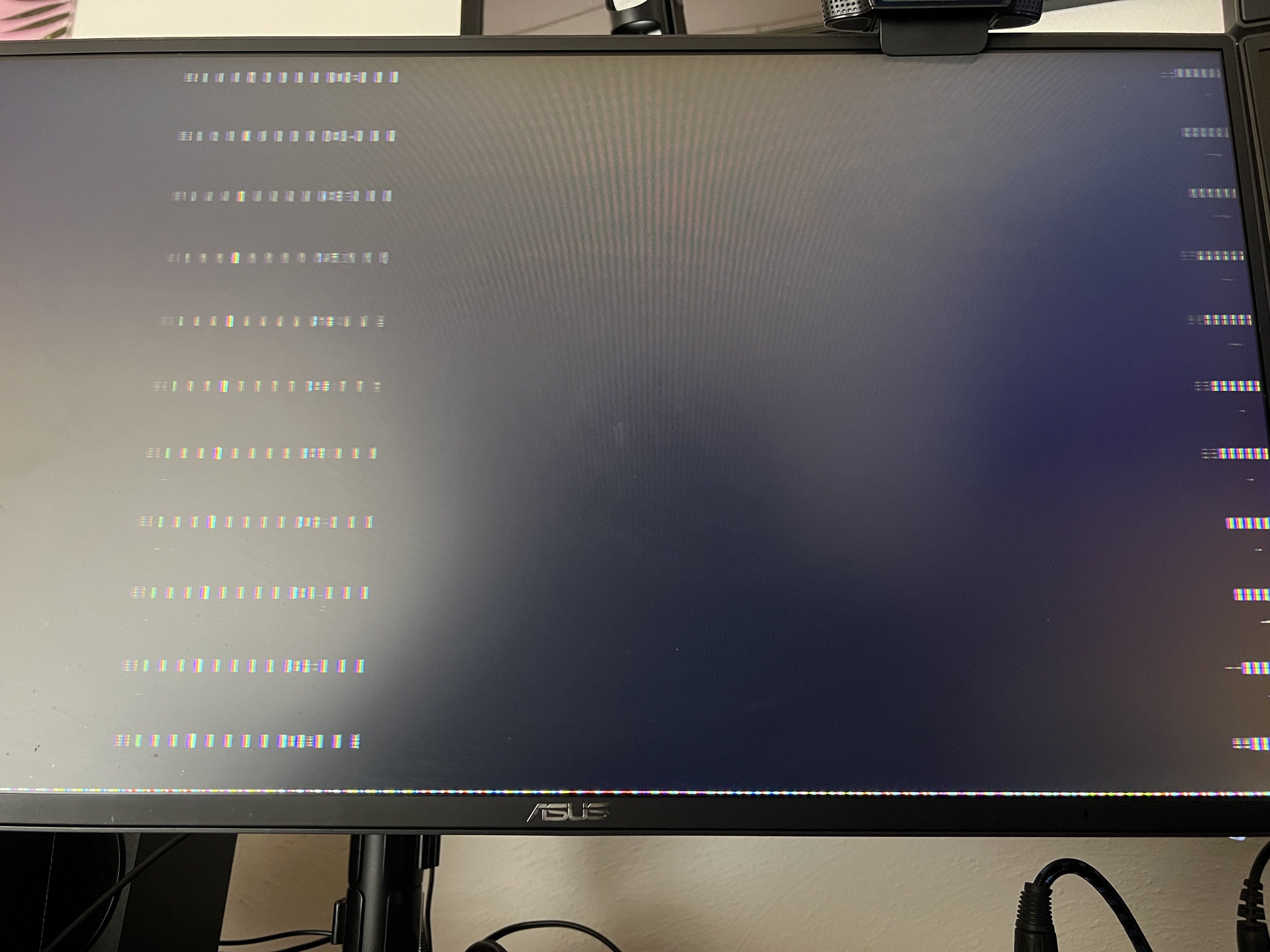

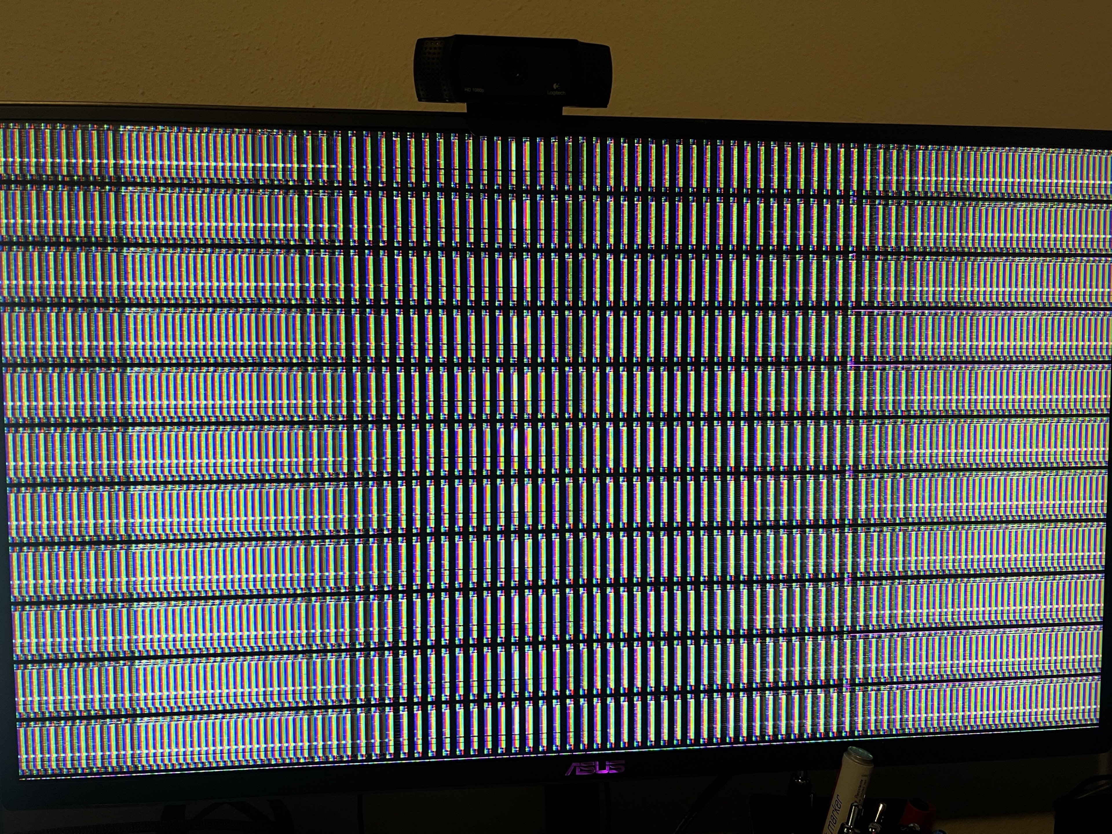

Beim starten meinem neu zusammengebauten Computer treten manchmal folgende Probleme auf:
1. (Normalfall) Ich starte den PC und kriege das hier ganz am Anfang zu sehen:
und nach 1-2 sekunden komme ich dann normal auf mein windows desktop und alles funktioniert.
2. (Manchmal wenn ich was geändert habe) Ich starte den PC und kriege das hier ganz am Anfang zu sehen:
und das bleibt dann so und ich kann nichts machen bzw wüsste nicht was ich machen soll bis auf pc neustarten und dann geht es meistens wieder genau so wie bei 1.

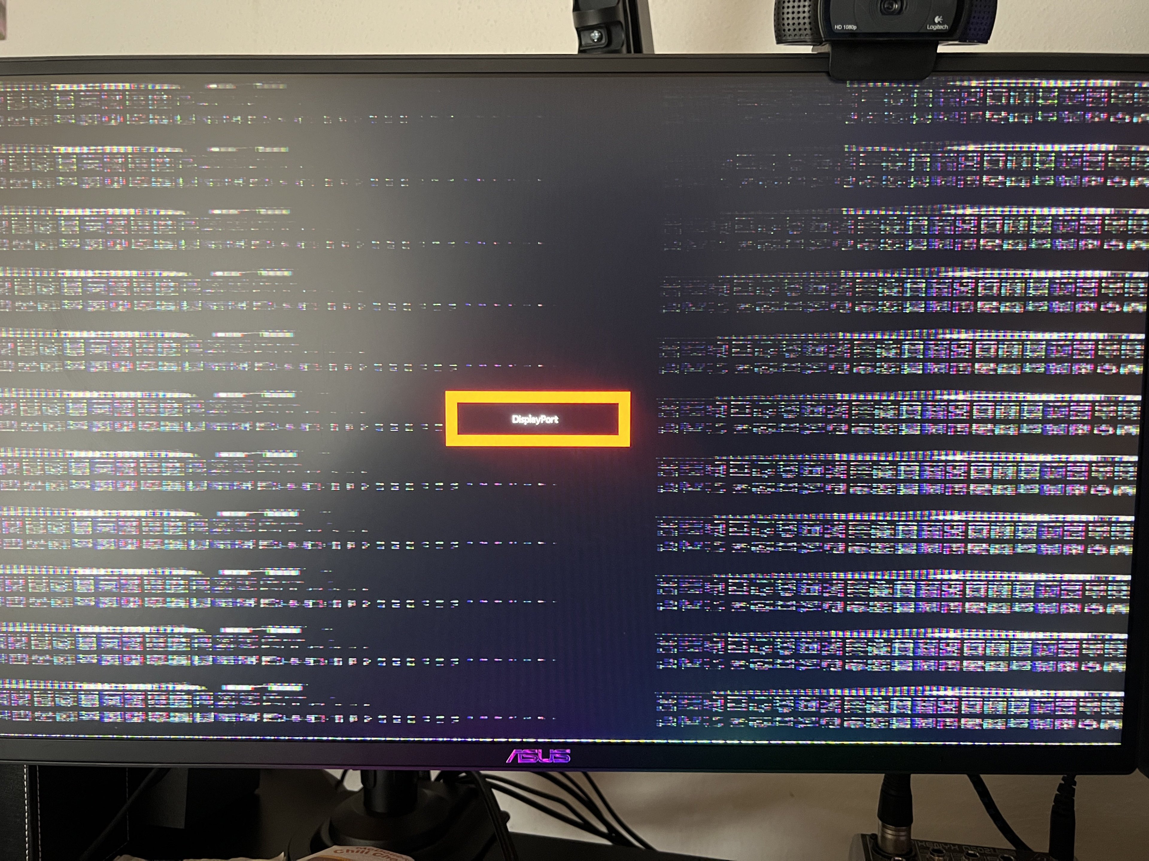

Ist meine Grafikkarte defekt? Ganz am anfang hatte ich probleme den PC zum laufen zu bekommen und habe das hier bekommen

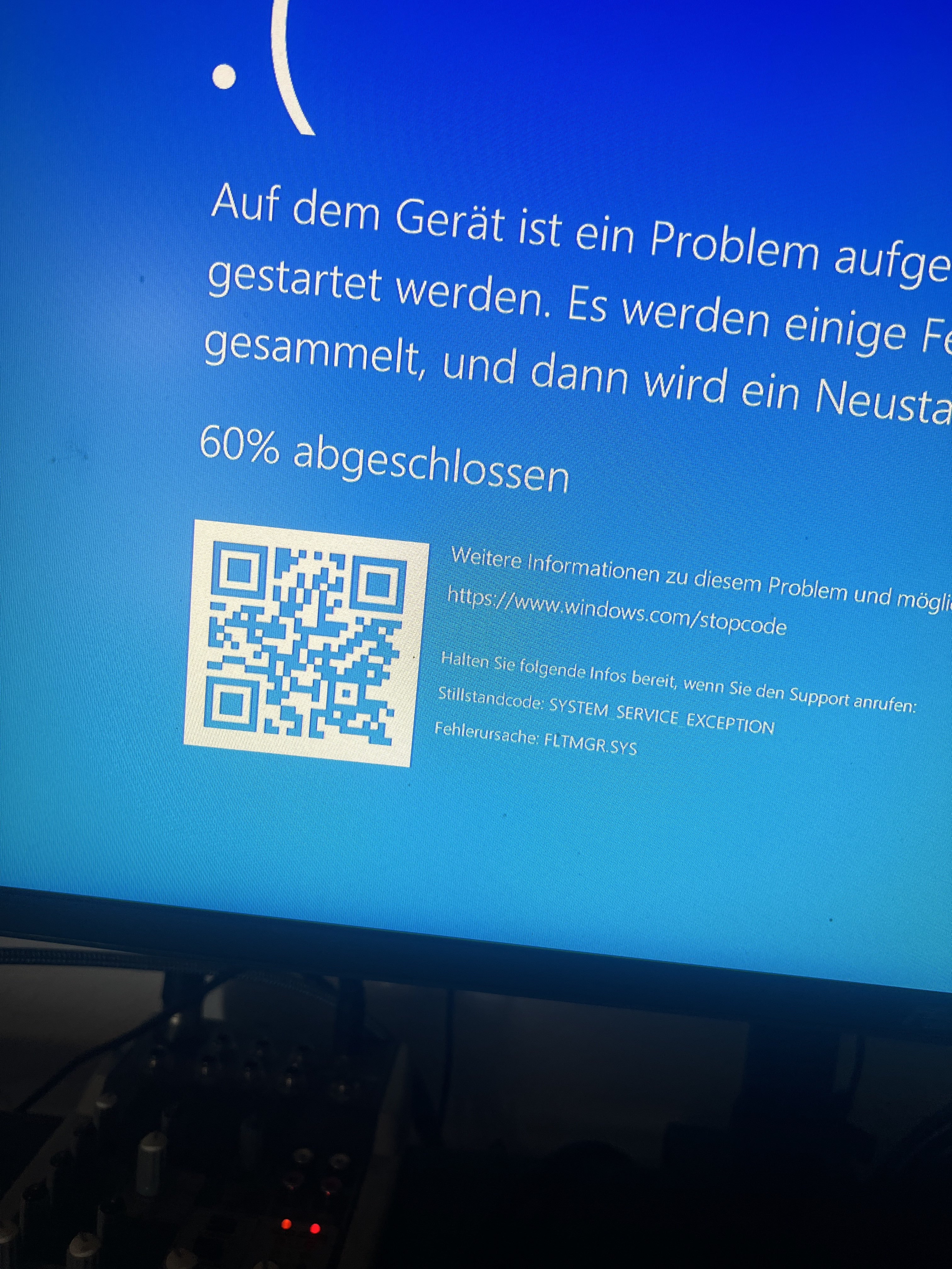

und ab und zu Windows Fehler codes wie diesen hier:
das war aber wie gesagt nur am Anfang der Installationen.
Manchmal habe ich das Problem, dass der PC startet aber ich nur ein schwarzen screen habe und nichts passiert und mein Mainboard ein bestimmten Code anzeigt und zwar 55 und die Lampe orange leuchtet aber das geht dann meistens auch direkt weg nach einem Neustart.

Falls jemals die GPU in Verdacht wäre + CPU mit iGPU vorhanden ist: Monitor an Motherboard anschließen, um die iGPU zu verwenden. GPU ausbauen und schauen, ob der PC normal hoch fährt. Aber das sollte hier noch nicht notwendig sein.
Sieht für mich nach defekten V-RAM aus, nur seltsam das es auf dem Desktop weg ist 🤔
Würde es auch Mal ohne Grafikkarte testen, Monitor am Mainboard anstecken und schauen ob das Fehlerbild weg ist
Befürchte ich auch. Steckt die Karte richtig im Slot? Hat die Arretierung eingerastet? Ich hoffe, du hast die Kontakte vor dem Einbau nicht angefasst - Stichwort statische Aufladung.
Ja, hab es mal über hdmi kabel an meinem Mainboard laufen lassen und hatte da keine Probleme
Die 4 Bilder sind zusammen über 14 MB groß. Verkleiner die bitte mal, das verursacht nur unnötigen Traffic.
Keine Ahnung was daran so schlimm sein soll, dass man es erwähnen muss..?!
Wir können nichts dafür wenn du nicht ausreichend Volumen hast. Neuland uns so..
Reaktionen: amorosa, Mystforce1978 und kaji-kun
Hast du ein Riser Kabel verwendet?
Läuft die Karte im PCIe 4 Modus?
ich hatte ein vertikalen GPU mount gehabt und da ging es genau so schlecht wie ohne deswegen hab ich den weg gelassen.
Ist die Karte neu gekauft?
Teste mal mit PCIe fest eingestellt auf 3.0.
Ja die ist neu, ich hab die auch schon bei den anderen PCIe slots ausprobiert war immer das selbe. Ich glaub ich probier die mal in meinem alten System aus, ob es da auch vorkommt.
Ja Grafikfehler sprechen zu 95% immer für einen defekt an der GK aber es können heutzutage auch falsche Ansteuerungen zu solchen Fehlern führen.
