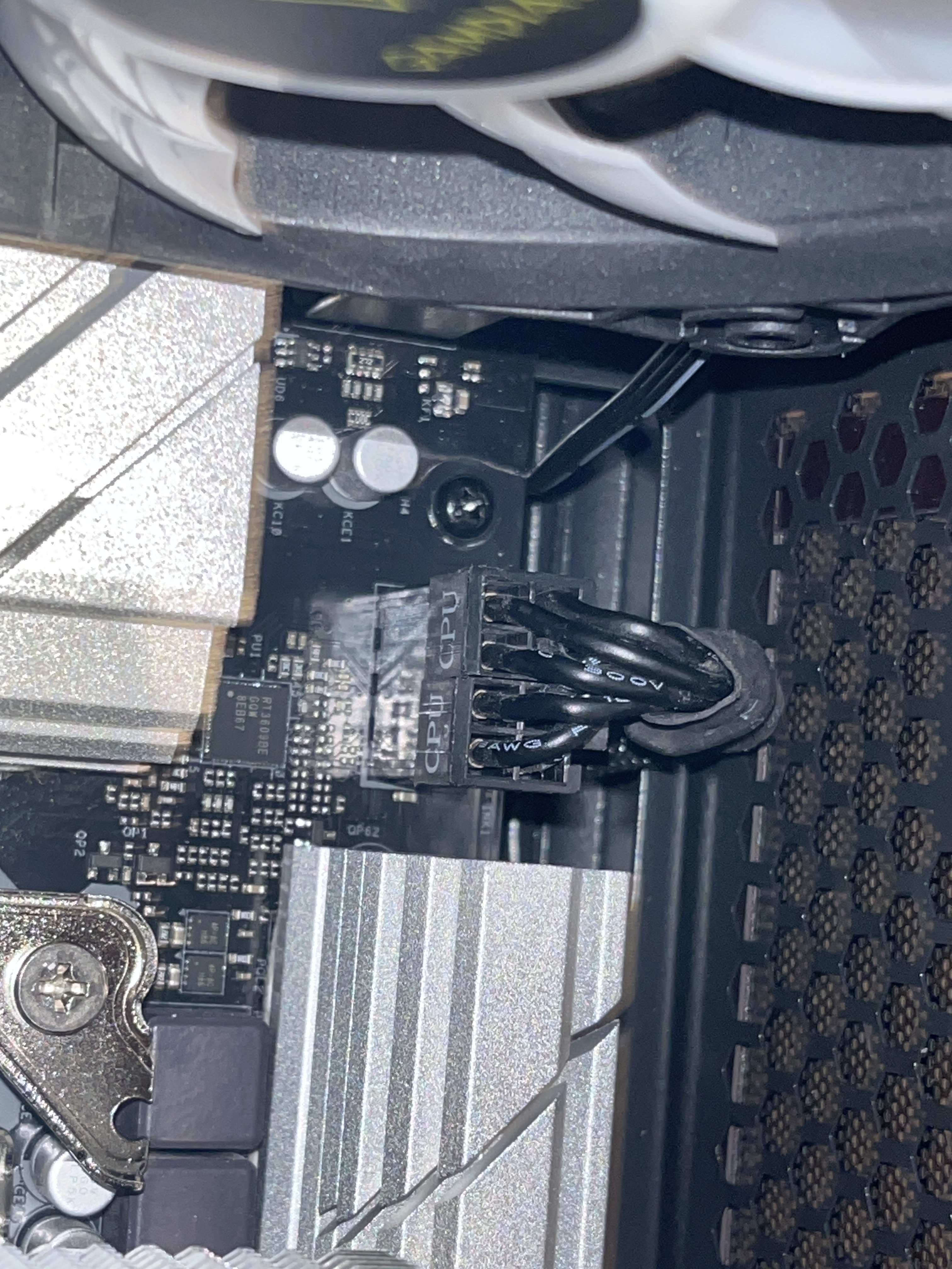

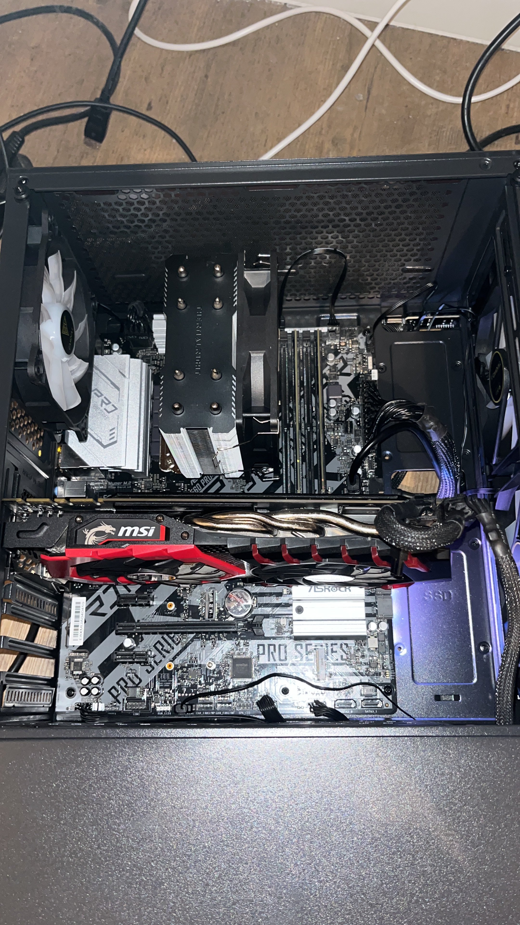

guten Tag zusammen, habe grad nach einiger Zeit mal wieder ein Pc selbstzusammen gebaut und habe beim starten aktuell kein Bild. Woran es liegt weiß ich nicht. Starten tut er, alle rgbs leuchten, Lüfter laufen auch. Jemand eine Idee ?
Habe mit den Power LED Power Switch und Hdd Switch etwas rumgespielt bzw. die anders angeordnet da ich mir nicht sicher war ob die Schrift nach oben oder unten zeigen soll.. am Anfang hatte nur die VGA Lampe und Boot Lampe am Mainboard geleuchtet, dann als ich die switches geändert hatte kam die dram Lampe hinzu und vga + boot aus.
Hier sind einmal die Komponenten: wichtig zu erwähnen wäre vielleicht dass ich das Mainboard mit cpu und ram gebraucht erworben habe. Sowie die Grafikkarte der Rest ist neu.
gtx 1080 von Msi
b560 pro4 board
i5 11400f
16gb ram
512gb ssd
600watt Bequiet Netzteil

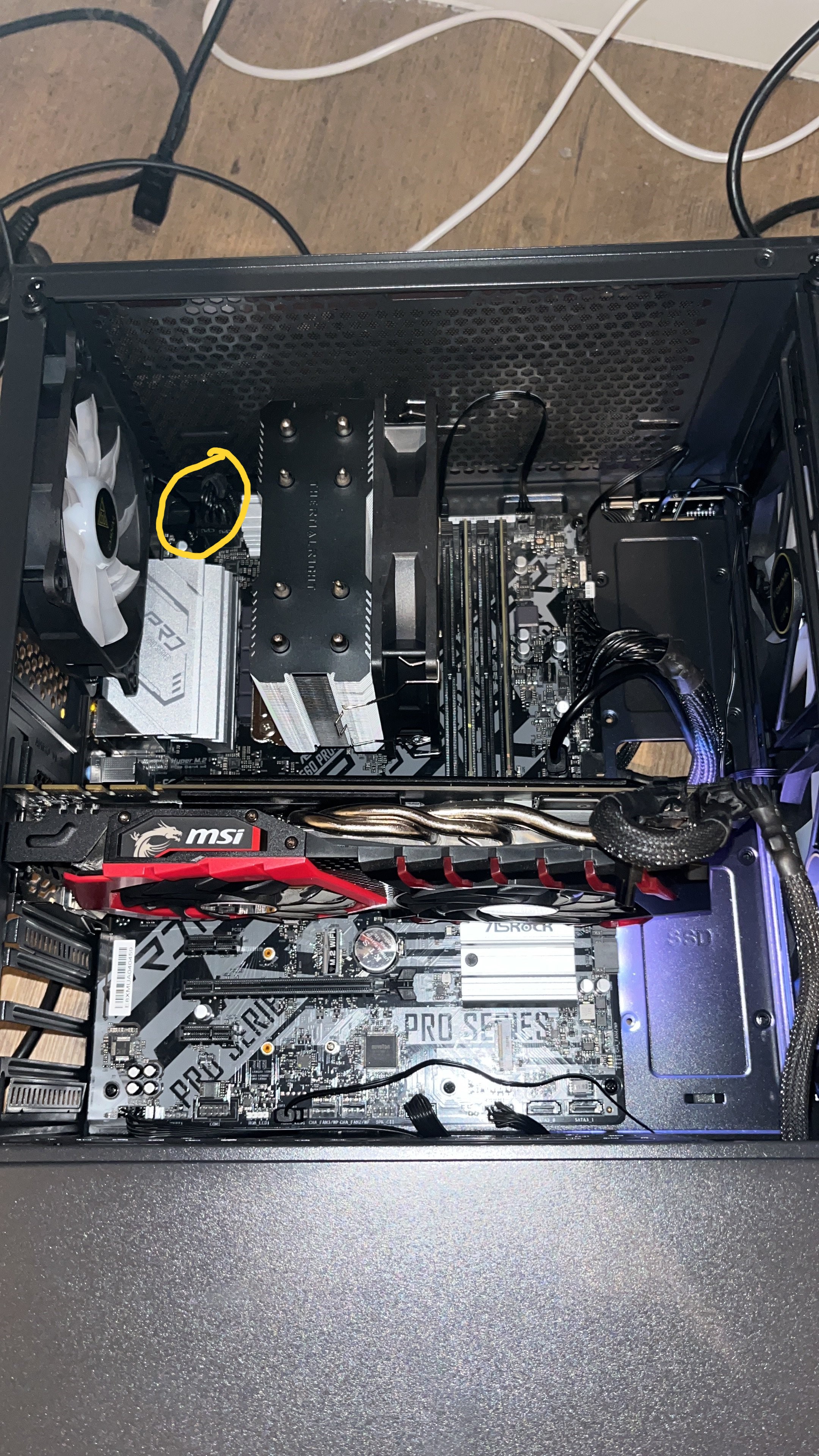

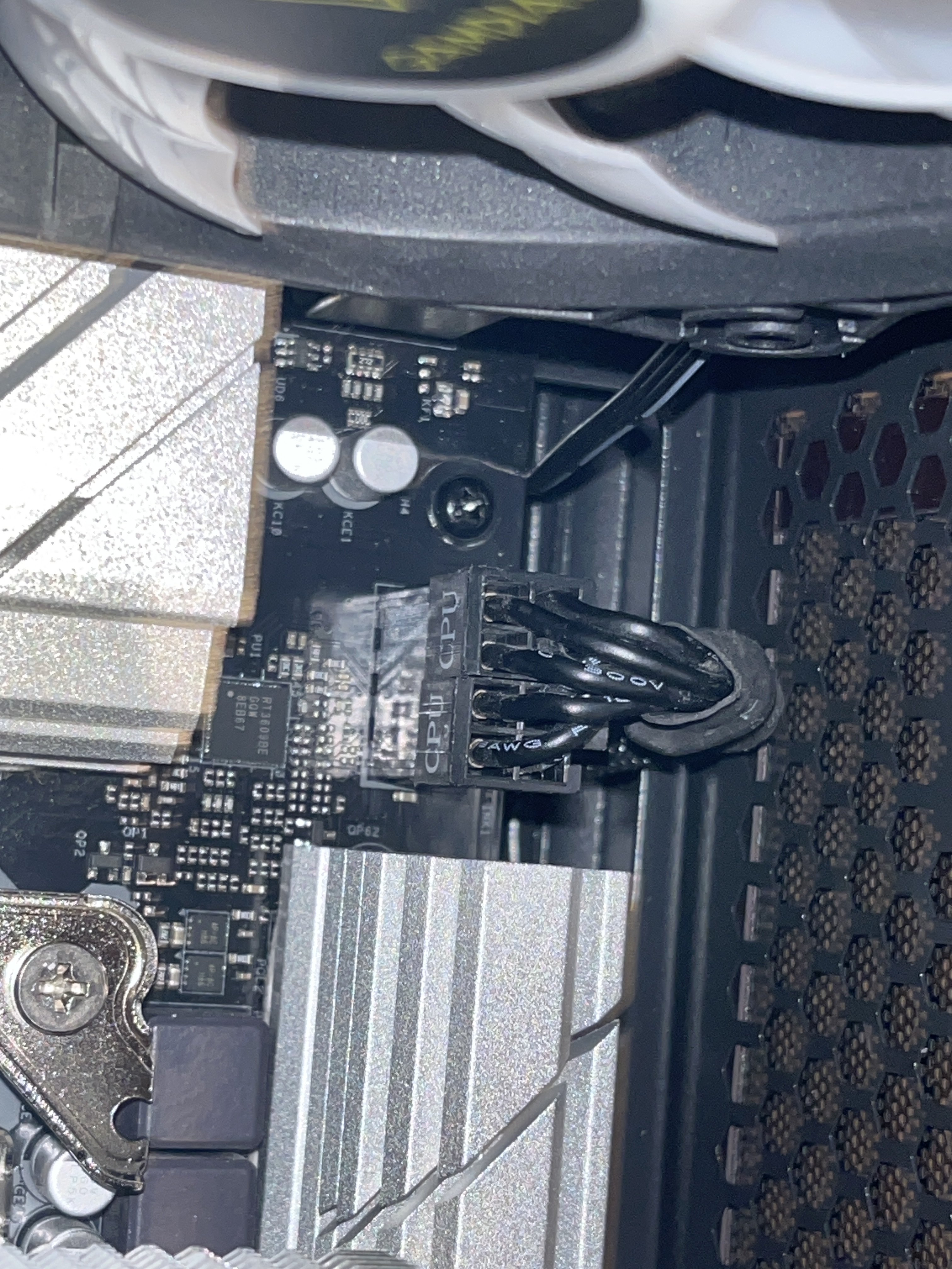

Prüf mal, ob der eine 4pin CPU Stecker korrekt sitzt (siehe Bild).
Gut, @JpG war schneller. ^^

Die Schrift von den Steckern vom Frontpanel müssen auf beiden Seiten lesbar nach außen zeigen.
Reaktionen: KEV24in_Janßen
Sind bis auf 2 alle drin hab damals mit gefühlt nur 4 Stück meine pcs gebaut also sogar hier drauf geachtet bin ratlos …
gegenüber den CPU Stecker ist der GPU Stecker deutlich geneigter könnte schon daran liegen ..
und wenn es geht sollte man eh 2 separat Stromkabel zur GPU führen.
Wenn die Abstandshalter nicht drinnen wären würde das System eher gar nicht starten wegen Groundloop.
Gab es nicht mal ein BIOS Update bei GTX 1000 wegen solchen Problemen?
