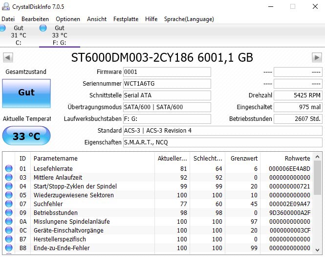

Habe jetzt noch ein Bild von "CrystalDiskInfo" gemacht, das Ergebnis wird als gut empfunden.
Macht es Sinn C:\ durch ein Windows Backup zurück zu setzen, gerade vor ein paar Tagen erstellt und die Platte G:\ zu formatieren und neu zu bespielen?
