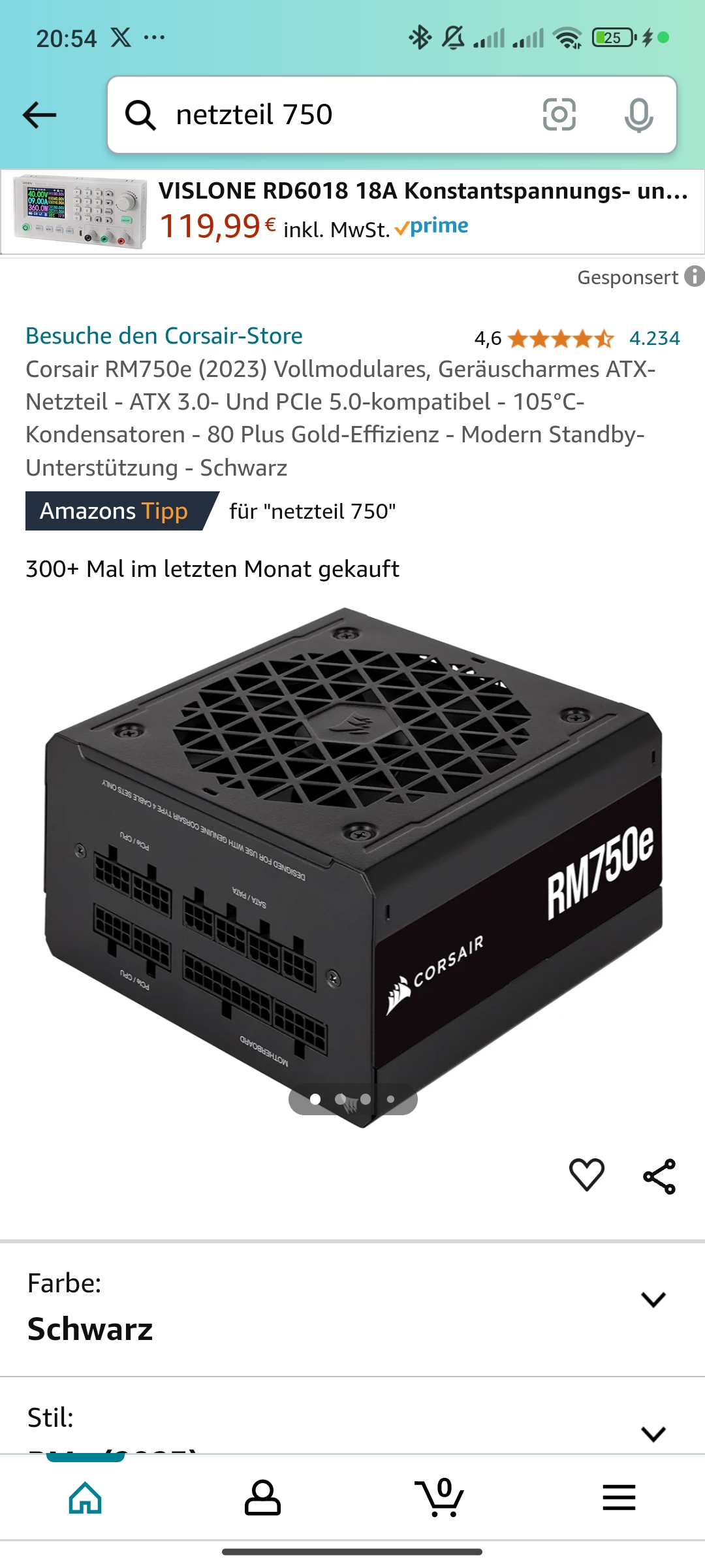

Welches Netzteil hast du jetzt bestellt?
Reaktionen: TomH22
Reaktionen: Manou und Dandelion
Das ist ein gutes Netzteil und auch großzügig dimensioniert.
Mann muss sich aber im Klaren sein, dass ein Single Rail Netzteil auch die volle Leistung auf jedem 12V Anschluss liefern kann. Das heißt, wenn bei diesem Netzteil eine Komponente im Fehlerfall 62A an 12V zieht und vor sich hinbrutzelt, liefert das Netzteil den Strom und schaltet nicht ab. Wenn dieser hohe Strom über eine einzelne Leitung geführt wird, kann diese auch überhitzen.
Bei einem Multi-Rail Netzteil ist die Strombegrenzung pro Leitung deutlich niedriger (z.B. max. 22A bei meinem Straight Power 11 650W), danach greift irgendwann die Schutzschaltung. Aus diesem Grund sind Multi-Rail Netzteile sicherer.
Corsair sagt was anderes, widerspricht sich aber selbst.
Ich denke nicht, dass jede einzelne Leitung und jeder Steckerpin im Fehlerfall 62A aushält, ohne dabei zu überhitzen (P=R*I²).
https://help.corsair.com/hc/de/arti...ingle-und-Multi-Rail-Netzteilen-wissen-müssen
"Manche Leute fragen sich, ob eine einzelne Leitung, die mehr Stromstärke liefert, weniger sicher ist als mehrere Leitungen, die jeweils eine kleinere Menge an Stromstärke liefern. Die Antwort lautet nein, da Single-Rail-Netzteile die gleiche Schutzbeschaltung haben wie Multi-Rail-Netzteile.
Denken Sie bei der Betrachtung der Gesamtstromstärke daran, dass sich der Strom bei der Installation eines Netzteils in einem PC auf mehrere Kabel verteilt. Sie haben Kabel, die zu Ihrem Motherboard, Ihren Peripheriegeräten, Ihrer GPU und mehr führen. Da ein Multi-Rail-Netzteil nicht in der Lage ist, so viel Strom über eine einzelne Leitung zu ziehen, kann das Multi-Rail-Design für Ihre angeschlossenen Komponenten sicherer sein.
Dies bedeutet, dass Sie nie eine Situation haben werden, in der die Gesamtstromstärke über ein einziges Stromkabel gezogen wird. Darüber hinaus verfügen Netzteil-Netzkabel, die von einem seriösen Netzteilhersteller bereitgestellt werden, nicht über die Impedanz, die zu einer Überlastung des Kabels führen würde.
Kurz gesagt, wenn es um die Wahl zwischen einem Single-Rail- oder Multi-Rail-Netzteil geht, ist die Sicherheit kein wesentliches Unterscheidungsmerkmal."
