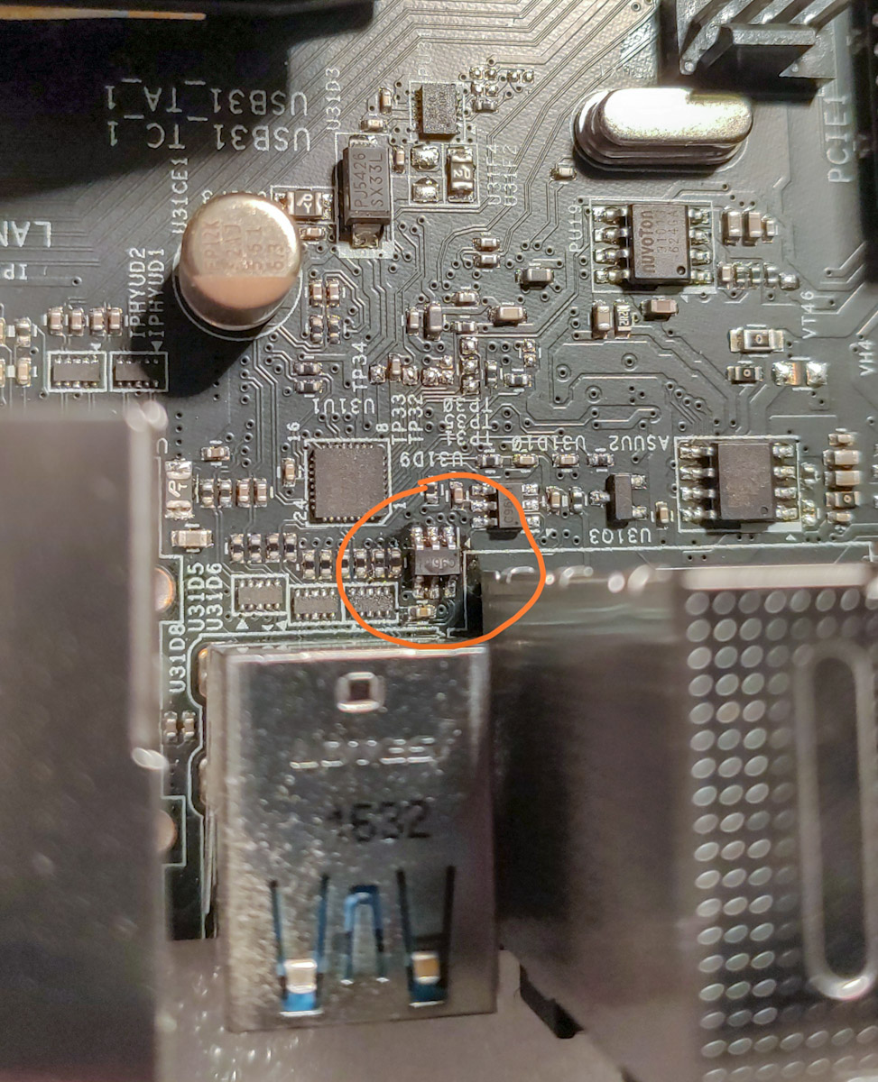

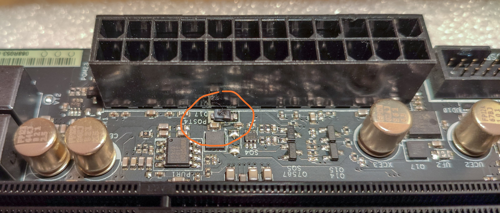

Habe eine Oculus Rift und nach erfolglosen Versuchen mit normalen Verlängerungen, habe ich eine aktive USB 3 Verlängerung mit extra Stromanschluss inkl von Amazon empfohlenem Netzteil besorgt. Dann angesteckt und den Raum verlassen. Nach ca 2h kam ich zurück und es roch nach verbrannten Kunststoff. Leider war nicht nur das Kabel angeschmort, sondern auch der PC machte nichts mehr. Kein Lüfter, kein Lämpchen, nichts.
Ärger ist groß, weil ich nicht gecheckt hab, dass das Netzteil 12v und nicht die 5v hat und blind gekauft und angesteckt hab. Spott hab ich verdient :'(
tldr: 12V an (5V) aktive USB Verlängerung gehängt und damit den (abgeschalteten) PC gegrillt
Habe 2 vermutlich betroffene Transistoren entdeckt (siehe Bilder). 1x beim ATX und 1x beim hinteren USB Anschluss. Netzteil gibt noch Strom - zumindest bei der stichprobenartigen Messung am ATX Pin. Habe auch einen unangenehmen Geruch bei den hinteren USB Anschlüssen bemerkt - vorallem als ich Strom ans Board gehängt hab.
Würde mir nun ein neues Motherboard kaufen, in der Hoffnung, dass nur dieses betroffen ist. Aber was meinen die Experten?
Lebt meine CPU i7 6700k noch? RAM? Netzteil? Die Rift?

Kannst es nur selber testen, erst mal mit Mainboard anfangen, das ist 100% hinüber.

Du kannst dich nur sukzessive durchhangeln und gucken was geht. Das Board ist definitiv tot. Die Frage ist, ob du in eine so alte Plattform noch Geld stecken willst oder die Teile auf ebay als eventuell defekt an mutige verscherbelst und auf Ryzen setzt. Selbst der R5 3600 spielt in einer anderen Liga als der 6700..

Wie schnell alle hier ihre Ferndiagnose stellen.... Board muss nicht unbedingt komplett im Eimer sein falls zu die Möglichkeit hast die geschmorrten Teile herauszulöten und zu ersetzen. Falls nein versuche ein am besten gebrauchtes analoges Board zu besorgen und teste die Teile einzeln.

Das Board ist, wie man sieht, hinüber. Die CPU kannst du dir in Schrank stellen.

Wenn du gerne lötest, kannst du die Teile versuchen auszutauschen, es kann aber auch sein, dass ein IC durchgebrannt ist. Bei diesen sieht man das aber nicht immer von Außen.

Um das zu löten muss er aber schon halbwegs Erfahrung damit besitzen und auch eine entsprechende Lötstation haben, die Komponenten sind ja teilweise schon sehr klein.
Die zwei durchgebrannten Teile sind vielleicht auch nur die Spitze des Eisbergs, gut möglich, das auch irgendwo im PCB eine Leiterbahn durchgebrannt ist, da lässt sich bei den aktuellen 6 oder 7 lagigen PCBs nichts mehr retten.

Auf ebay gibt es gebrauchte Mainboards mit LGA1151 Sockel für 30€ vom Händler, bevor ich jetzt mehrere hundert Euro ausgäbe wäre mir das ein Versuch wert.
