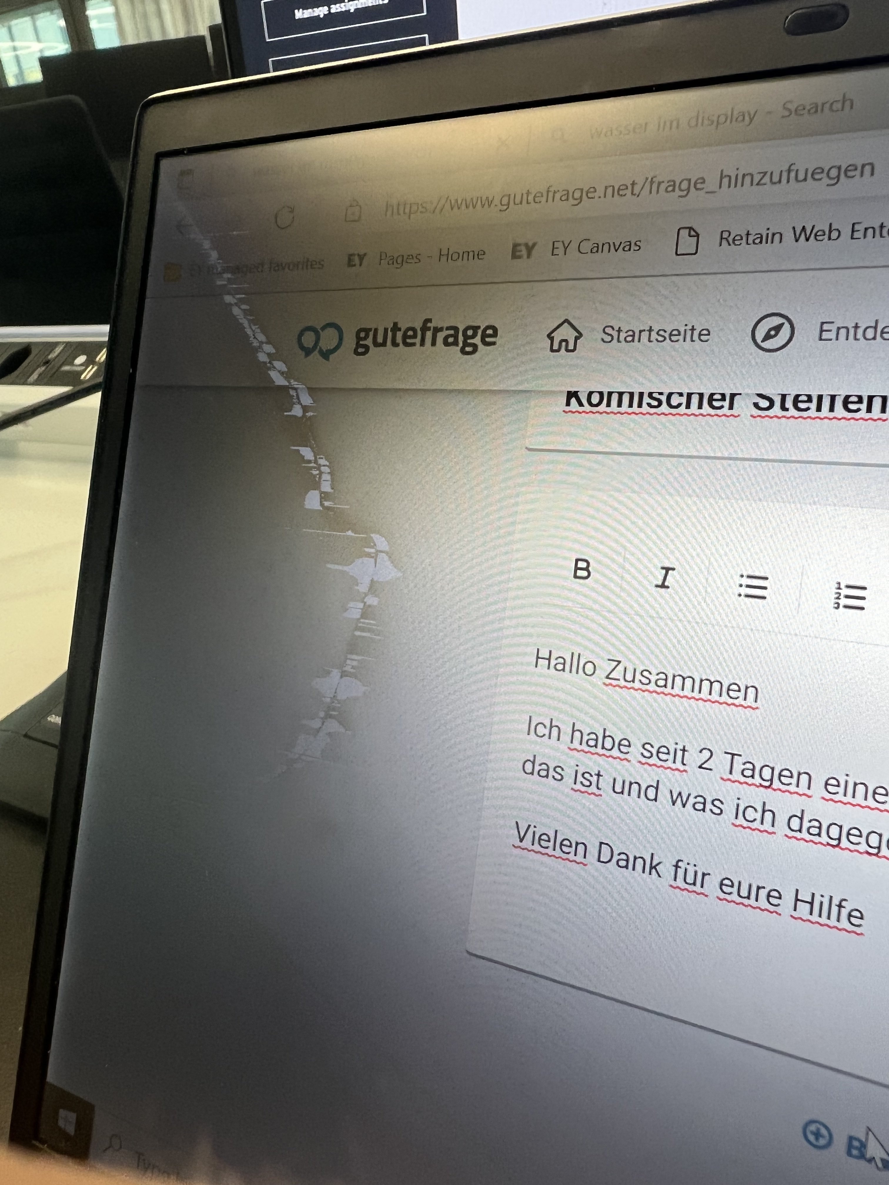

Komischer Steifen / Fflecken auf dem Display?

sieht nach einem Displaybruch aus. Machen kann man da nichts mehr, außer das Display/Panel zu tauschen

Sehr deutlicher Displaybruch.

Schließe mich den Kollegen an, ist eindeutig ein Bruch.
Sowas kommt aber nicht von allein......

richtig, oft passiert dies wenn man das Display vom Notebook ungeschickt verschränkt beim öffnen. Also quasi diagonal Druck aufs Panel / Display ausübt (noch genauer: wenn man mit der linken Hand an der linken Ecke des Displays dieses öffnet).
Immer mittig öffnen, oder mit zwei Händen rechts und links :-)

Sowas passiert nicht "plötzlich / von allein"
Darf man fragen wieso Du nach "Wasser im Display" gesucht hast ? 🌦️

Danke allen für die Antworten. Nach Wasser im Display habe ich gesucht, weil mir einmal mein E-Liquid in meiner Tasche ausgelaufen ist xD. Dann muss das beim Reisen passiert sein, weil runtergefallen ist mir das NoteBook wirklich nicht..

so ein Bruch kann auch passieren bei unglücklichem Öffnen / hochklappen des Displays. Nicht unbedingt wenn es runterfällt

Kann Dir übrigens auch passieren, wenn beim Zuklappen irgendwas zwischen Tastatur und Display 'vergessen' wurde (Stifte z.B.)

Ja, also wenn Du eine Bestätigung für eine selbst für einen Sehbehinderten offenkundige Beschädigung der Displayoberfläche brauchst.
Is kaputt.
Was Du dagegen tun kannst? Display tauschen lassen und ggf. Zug und Druck auf das Display in Zukunft vermeiden d.h. beim Öffnen und Schließen des Gerätes weniger Kraft aufwenden, denn dabei wird jedesmal das Display mechanisch belastet. Halten die allermeisten Displays viele Jahre aus, aber eben nicht alle.

Bei günstigeren Notebook passiert das etwas öfter, da die Gehäuse oft nicht verwindungssteif sind. Es kann natürlich auch durch Objekte oder zu starkes schleißen passieren...
