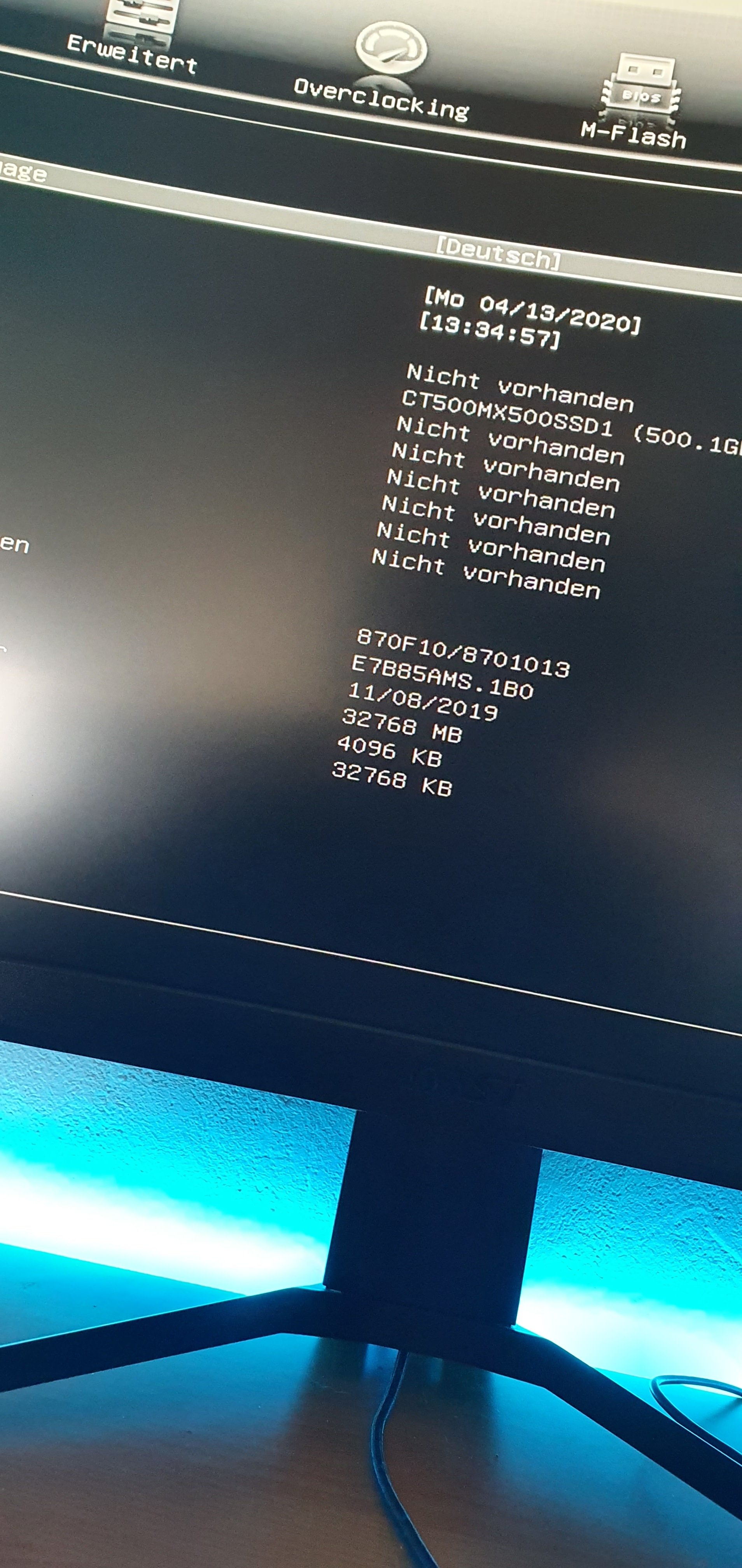

  • Welches BIOS ist aktuell auf dem Mainboard installiert?

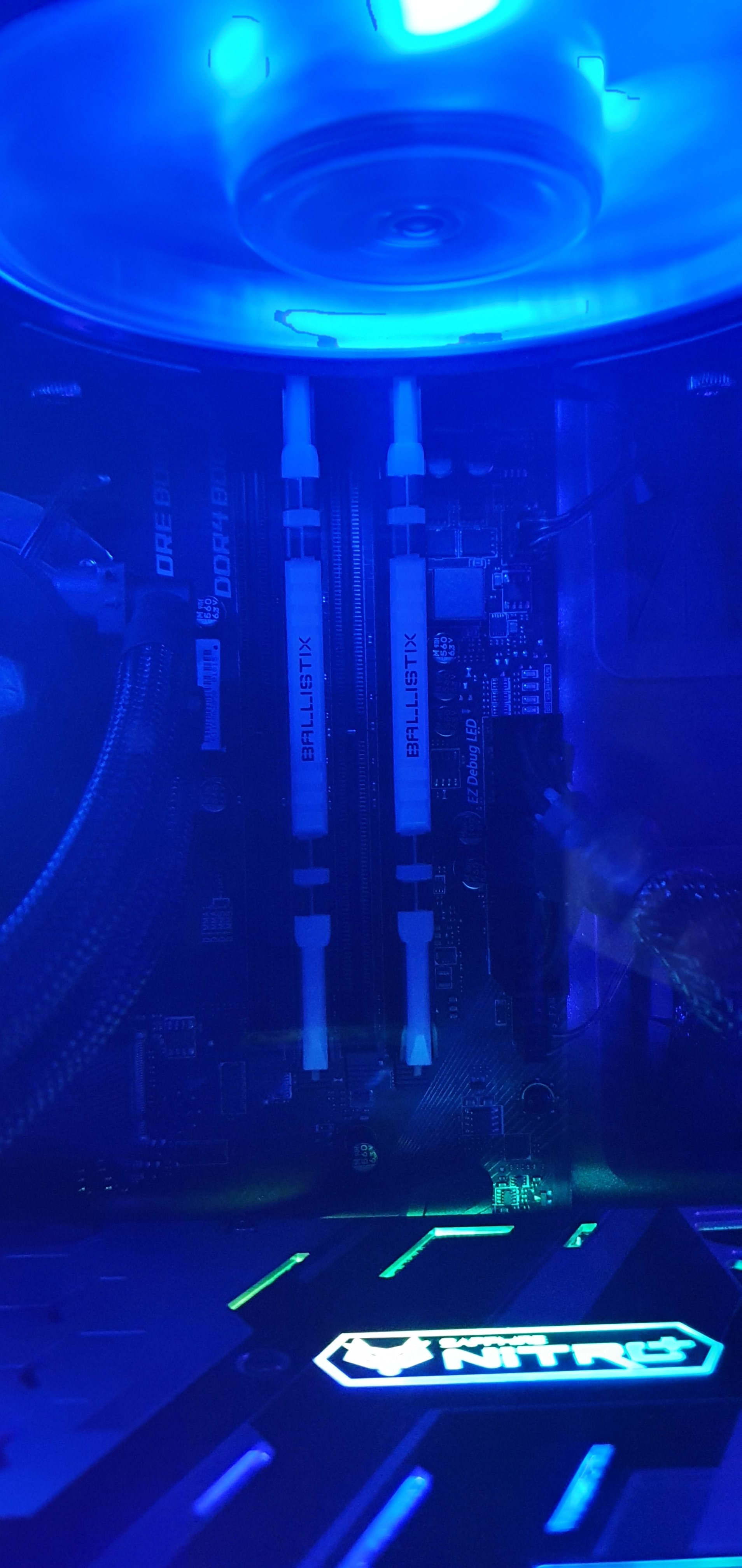

  • Auf welchen Steckplätzen stecken die RAM-Bausteine? (Foto?)

Ram steckt in 2 und 4.

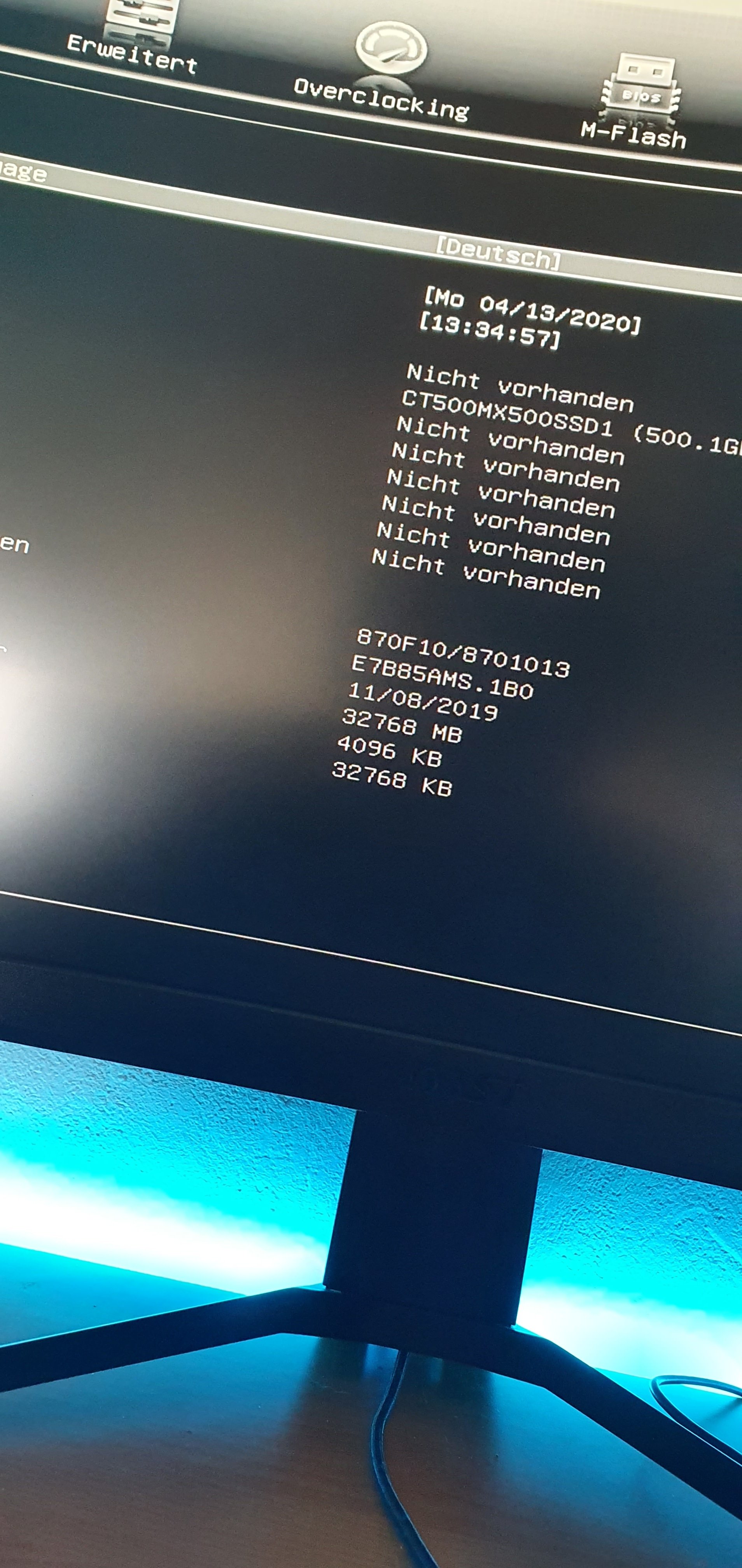

Bios:
