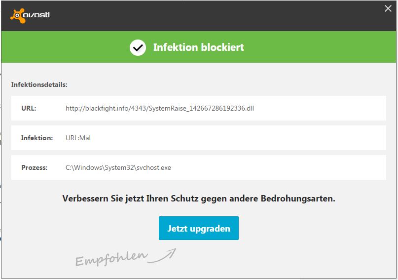

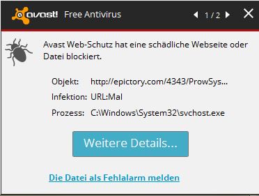

also ich zeige hier gleich mal 2 Screens.
Nichtmal nach 10 sekunden wo der Pc läuft, meldet avast! diesen Bericht :
unten rechts im Bild.
Hier nochmal die Details :
Was kann das sein ??!! Ich habe eigentlich nix installiert oder ähnliches... Die Windows Updates habe ich vor ein paar Tagen wieder aktiviert und installieren lassen... Aber sonst keine Programme oder so.
PS: Ich kann mit sowas sehr wenig anfangen...
Lg Micki

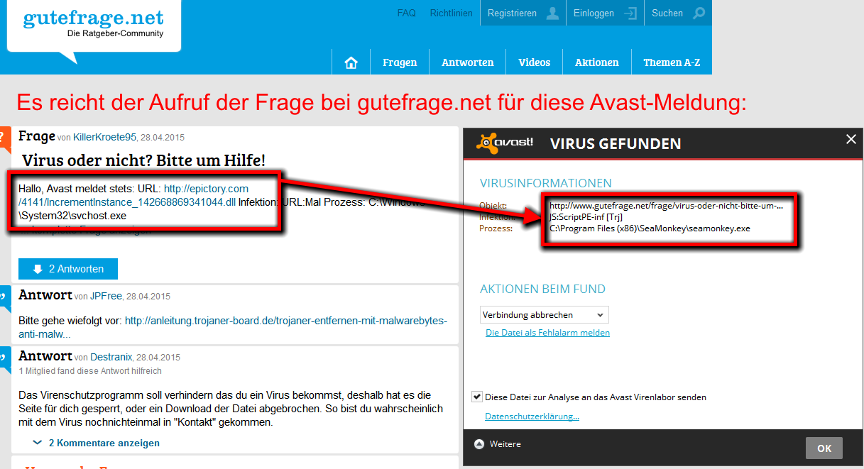

Ich hab heute in anderen Foren bereits ähnliche Fragen gesehen und sogar der Aufruf der Frage, wenn sie einen Link zu der fraglichen DLL enthielt, wurde von meinem Avast mit einem Alarm beim Aufruf quittiert, obwohl ich den Link nicht mal anklickte. Es kann also durchaus auch ein Fehlalarm sein. Mein PC ist jedenfalls frei von Adware, die das verursachen könnte.
Beispiel zum Testen

@ Nitewing, skepti und bengel40: Hat auch nur einer von euch sich mal wirklich die Screenshots angesehen und begriffen, was da steht? Sieht nicht so aus. Es gibt für den Fragesteller keinen Grund, irgendwelche Sofortmaßnahmen zu ergreifen.
Mickimaus schrieb:
Okay, ich probiere mal ein bisschen was rum. Danke schonmal!
Was willst du "probieren"? Dein Avast Webschutz hat eine verdächtige Seite BLOCKIERT, d.h. sie wurde nicht geladen. Alles ist gut.

Auch du missverstehst diese Meldung. SVCHOST wird hier keineswegs als infiziert gemeldet! Er ist lediglich beim Aufruf der gemeldeten Webseite beteiligt, was auch nicht verwunderlich ist, da es sich um einen Kofferprozess für diverse Systemfunktionen handelt. Insbesondere, wenn hier der Internet Explorer der verwendete Browser sein sollte, wäre die Nennung nicht verwunderlich. Ansonsten erwähnte ich bereits, dass es natürlich auch an aktiver Adware liegen kann, die diese Webseiten kontaktiert und unabhängig vom verwendeten Standardbrowser arbeitet.

Nachtrag: Der Online-Scanner für verdächtige Webseiteninhalte URLQUERY zeigt insb. für die Domain epictory.com in den letzten Tagen verstärkt Treffer. Offenbar kann ein sehr nachlässig konfigurierter Browser dazu gebracht werden, eine offensichtlich mit dynamisch generierten Namen versehene schädliche oder zumindest verdächtige DLL herunterzuladen. Die ist aber dann keineswegs automatisch auch ausgeführt - schließlich ist es keine EXE, SCR, BAT oder VBS (nur bei IE relevant). Es müssen also schon sehr viele ungünstige Umstände zutreffen, damit dieser Schadcode aktiv werden kann.
Ich hab testweise mal diese Domain im Browser aufgerufen - natürlich mit geeigneten Vorsichtsmaßnamen. Sofort sprang mein Avast mit einem Alarm an und verhinderte das Laden der Inhalte. Der gemeldete Prozess war in meinem Fall natürlich nicht SVCHOST sondern mein Browser seamonkey.exe. Möchte mir jetzt jemand raten, dass ich mein System neu aufsetze? ;)
