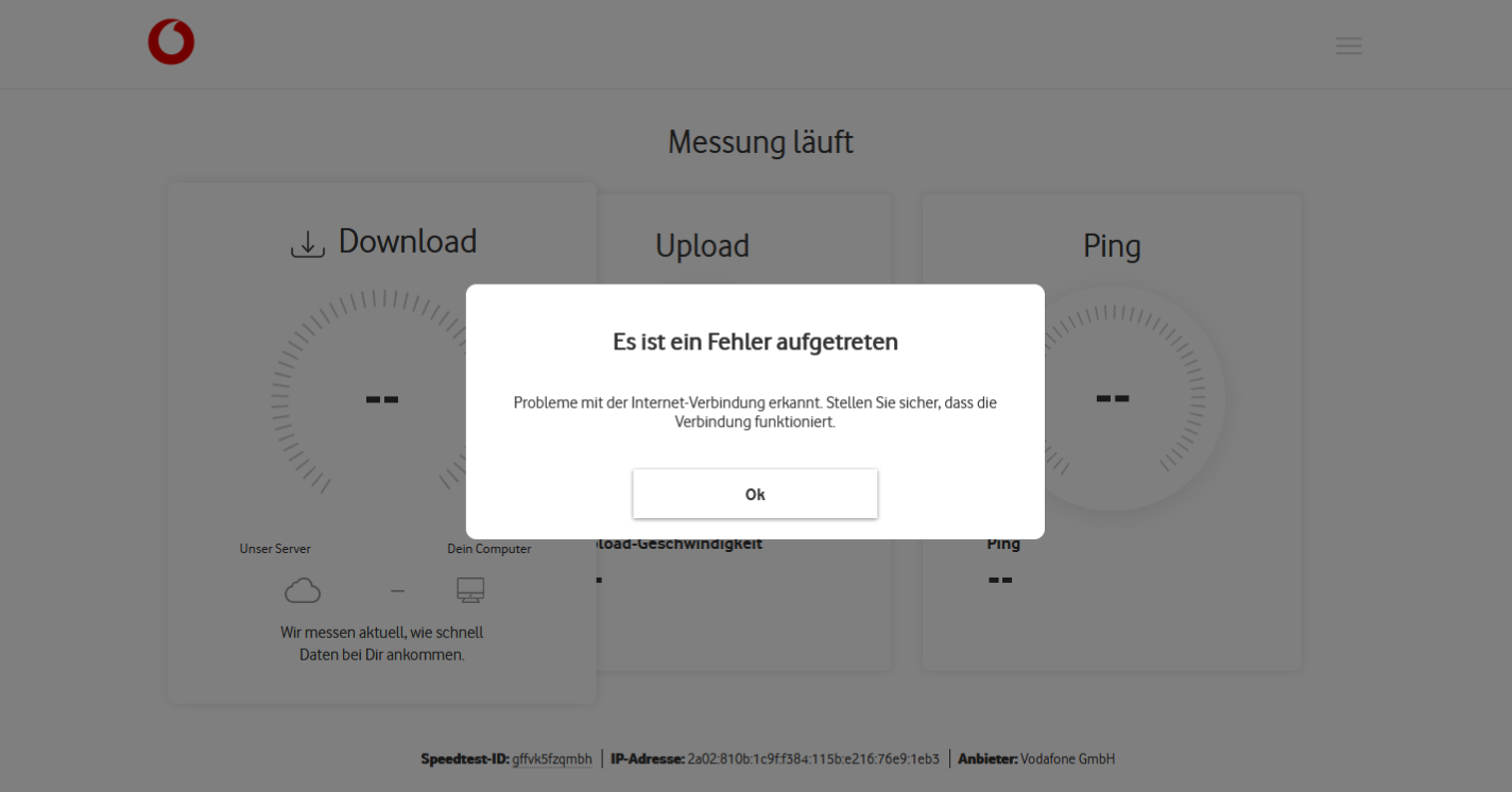

Hi, ich wollte mal fragen ob man irgendwie herrausfinden kann ob es wirklich wie die Nette Dame am Telefon gesagt hat an der Fritzbox liegen soll, das der Download so schlecht ist, oder ob es eine einfache Störung ist bzw an etwas anderem liegt?
Von besagtem Vodafone Tarif kommen aktuell von 500Mbit Down/25Mbit UP maximal 20/25Mbit an.
Der Vodafone Speedtest sagt z.b dieses hier
Nicht Korrigierbare Fehler

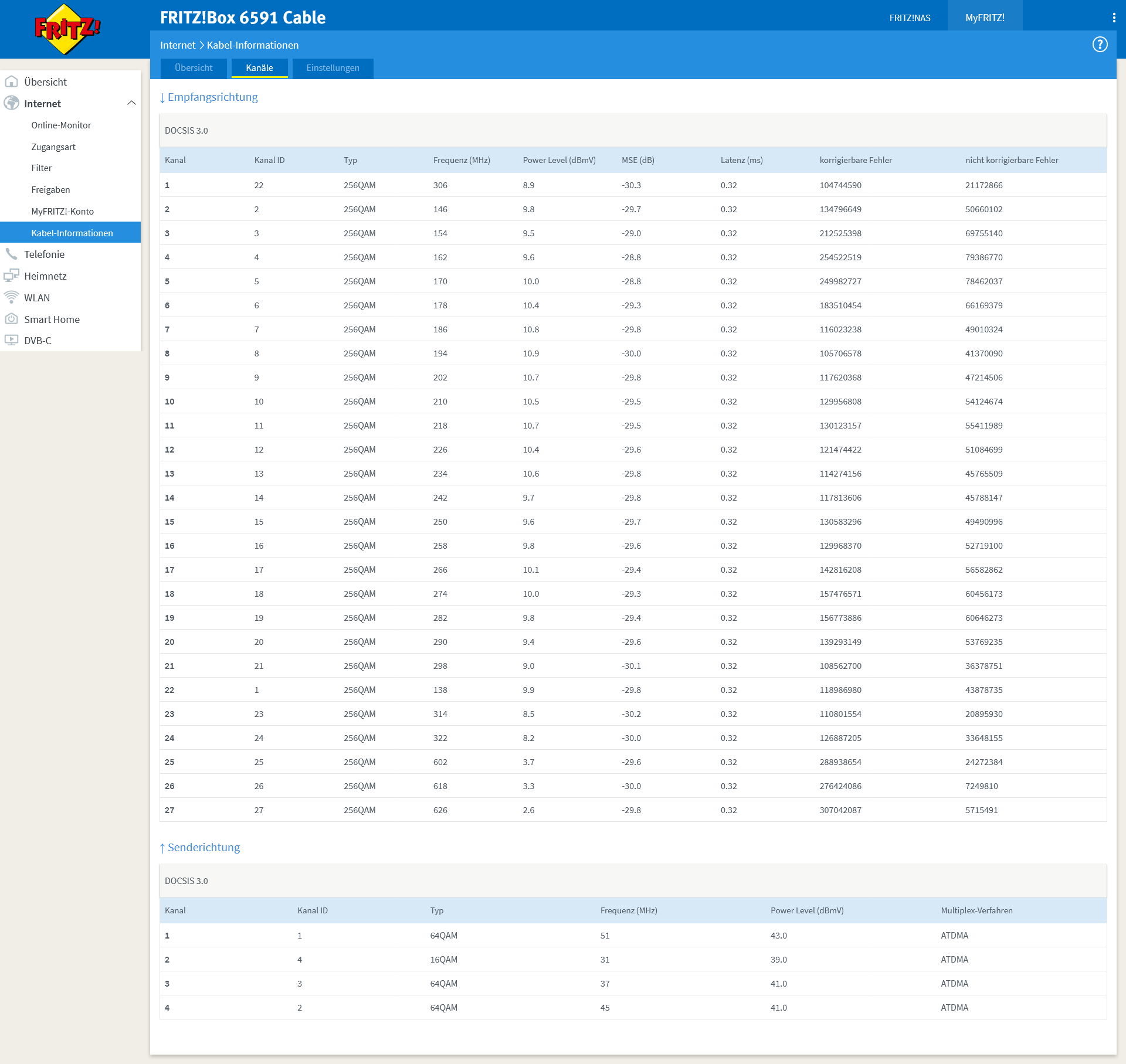

Vielleicht weiß jemand wie man die Fritzbox als Fehlerquelle ausschließen oder Eindeutig Identifizieren kann. :-)

Ist doch toll das man eine Fritzbox hat aber die Status Seiten davon nicht Poster über das Spektrum und die Fehleranzahl sowie weitere Einstellungen..

Zum abgleichen der Pegelwerte und des SNR:
https://www.vodafonekabelforum.de/viewtopic.php?t=39941
Erklärt sich von allein, habe leider das Übersichtsbild grad nicht am Anschlag.
Was aber sofort auffällt: Der MSE Wert im Downstream ist zu niedrig und MUSS korrigiert werden, da ist nicht ein einziger Kanal in der Norm.
Koaxkabel ist wie verlegt? Wie lang ist das? Hast du das mitgelieferte mit den Schnellanschlüssen genommen?

Die Werte der Downstream Kanäle sind durch die Bank weg schlecht. So ziemlich alle <30dB. Wenn das eine mietbox von Vodafone ist soll ein Techniker sich den Anschluss angucken.

der upload ist nicht fehler frei hast 16 quam
besser wenn alle 4 64 quam sind
Aktuell sind alle 4 wieder auf 64QAM, die Fehler sind immer noch so gewaltig viele wie vorher. Vielleicht Teste ich wirklich mal eine andere Steckerleiste, weil bis zur Steckdose reicht das Kabel leider nicht. Obwohl ich nicht ganz nachvollziehen kann, warum es vorher ewig fehlerfrei lief und erst seit paar Tagen diese Fehler verursacht und den Schlechten Download Speed. Aber wird wohl eh eine Neue Fritzbox geschickt, weil laut Person der Störungs Hotline wohl angeblich Defekt, was ich auch noch nicht so 100% glauben kann.
