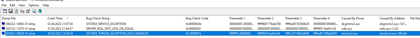

Hallo an alle, ich habe seit 3 Tagen sporadisch bzw. beim zocken Bluescreens.
COD und Fortnite.
Ich habe euch mal unten per Bluescreenview den Fehlercode angehängt.
Windows 10 hat alle Updates drauf. Treiber von Geforce ist der 511.23
Graka ne 3060 Aorus Elite.
Ich hatte gerade 2 Runden den Timespy von 3D Mark laufen lassen da war alles gut.
Wäre cool wenn jemand ein Tipp hat für mich

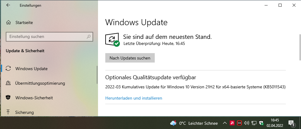

Ich hatte Blackscreens seit dem optionalen Windows Update,
ein bekannter hat auch Probleme mit der Grafikkarte seither.
Evtl. das Update mal deinstallieren falls du es drauf hast
oder Windows Neuinstallation ohne das Update (Bild)
Im Ordner C:/Windows/Minidump
befinden sich die Informationen zum blue screen.
Die letzten fünf Files auf den Desktop kopieren.
Mit rar oder zip verpacken.
Hier im Forum hoch laden.

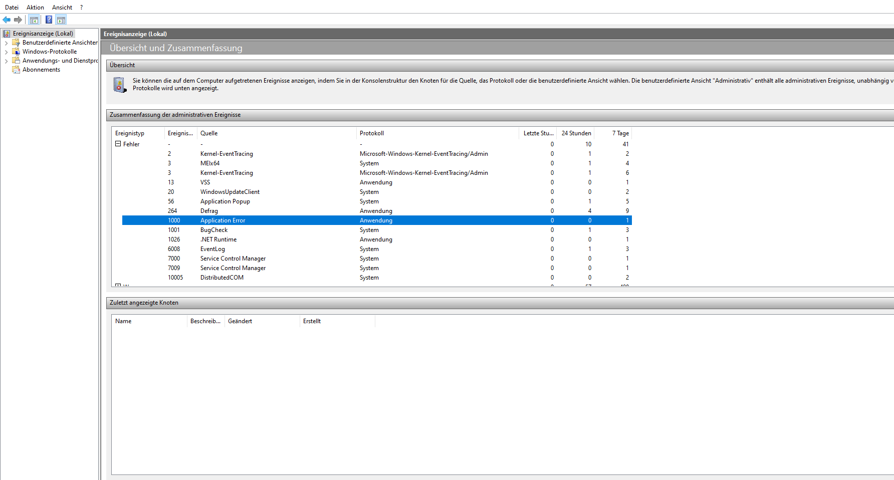

Ereignissanzeige:
