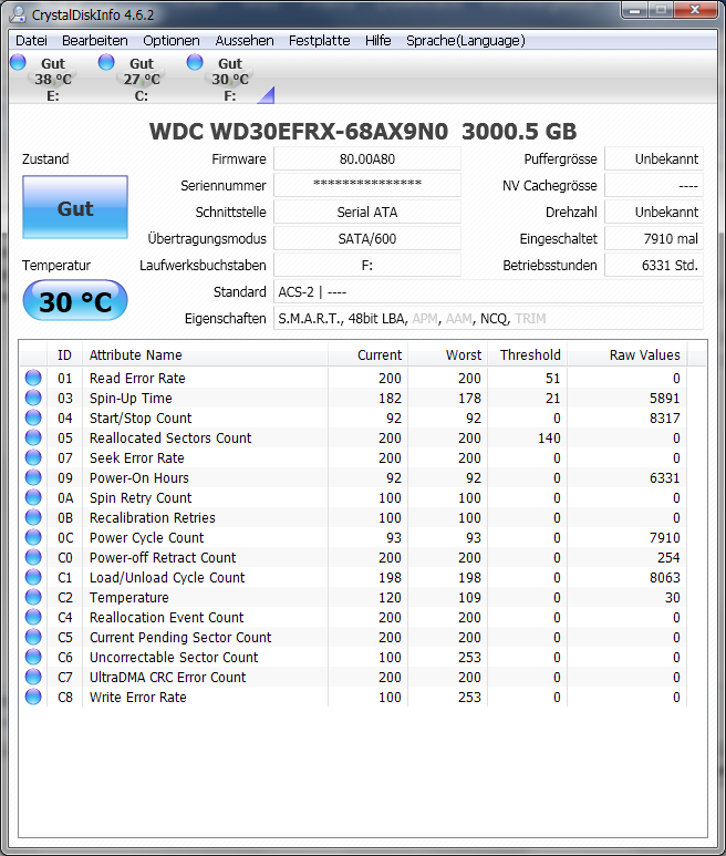

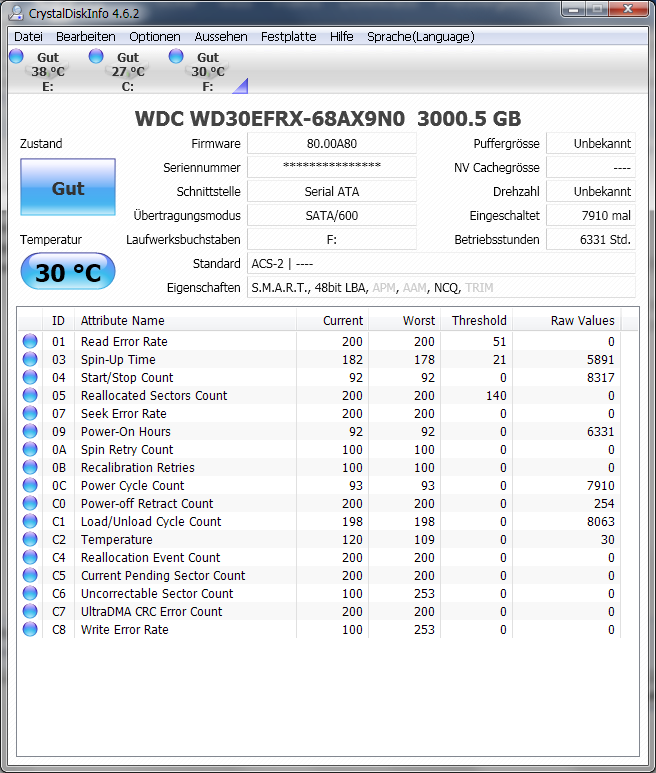

Schau mal mit dem Reourcen Monitor was es da an Zugriffen auf die HDD gibt und poste bitte mal den Screenshot von CrystalDiskInfo (die Portable Standard Edition reicht und ist frei von Werbung, einfach auf den Link der Portable klicken, warten bis die zip Datein automatisch downgeloaded wird, die zip speichern und irgendwohin komplett entpacken, dann DiskInfo.exe dort starten) für die Platte, ziehe aber bitte das Fenster soweit auf, dass alle Attribute und auch die Rohwerte vollständig sichtbar sind.

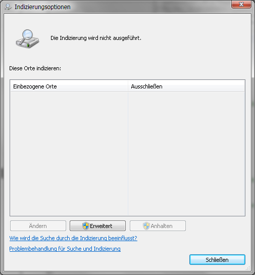

Du meinst diese Indizierungsoptionen?
Die sind bei mir komplett ausgeschaltet.
Hab auch gerade noch mal für die einzelnen Laufwerke geschaut, aber es ist unter Eigenschaften nirgendwo ein Häkchen drin.
Ehrlich gesagt, ich weiß aus dem Stehgreif nicht mehr, wie ich das gemacht habe ... ich erinnere mich nur noch, dass das bei Win 7 irgendwie anstrengend war, insofern, dass neu hinzu gekommene Laufwerke dann doch immer noch indiziert werden wollten (das Häkchen drin war und man das immer manuell rausnehmen musste). Dann habe ich glaube ich mal einen Registry-Eintrag geändert oder so. Oder war's unter Dienste -> Windows Search (das habe ich deaktiviert). Seitdem ist diesbezüglich Ruhe.
Hier erst mal CrystalDiskInfo:

PS: Ja, sorry, CDI war wohl schon was älter! :rolleyes: Irgendwie hatte ich in Erinnerung, das gerade letztens noch erneuert und den alten Ordner gelöscht zu haben, ich kann's mir jetzt nur so erklären, dass ich versehentlich die neue Version gelöscht habe!

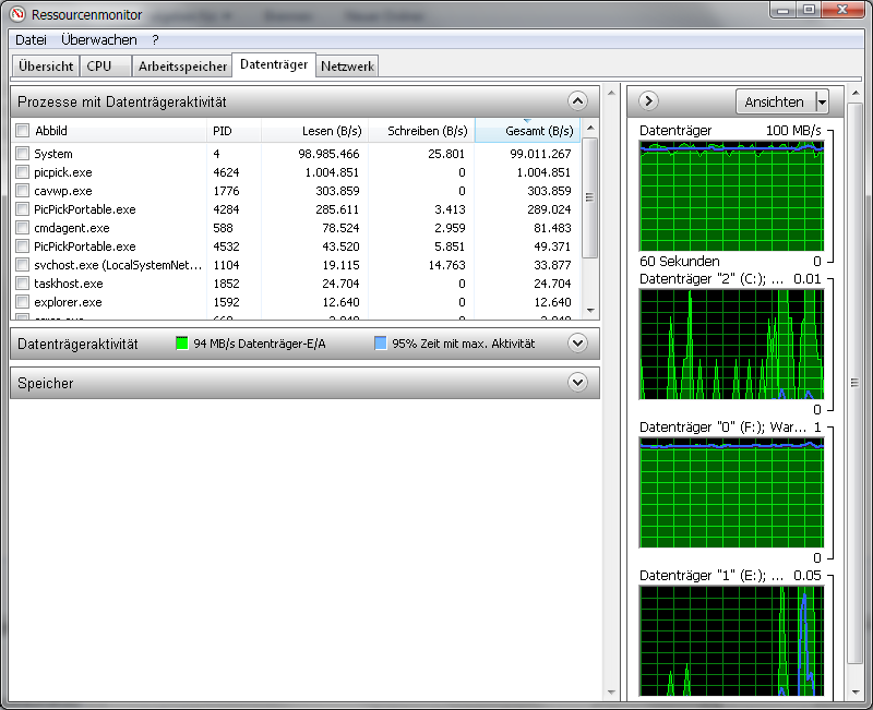

Jetzt habe ich mal in den Recourcen-Monitor geschaut und da sieht es wie folgt aus:
Die Festplatte (F) wird also mit nahezu 100% ausgelastet, obwohl der Schreibvorgang schon lange abgeschlossen ist und das Programm (MakeMKV) beendet wurde!!

Klapp doch mal "Datenträgeraktivität" direkt unter "Prozesse mit Datenträgeraktivität", da ist die viel interessante Anzeige. Außerdem hast Du den Schreibcache vergessen, Windows cacht von sich aus Zugriffe auf Platten in RAM welcher nicht anderweitig benötiigt wird.

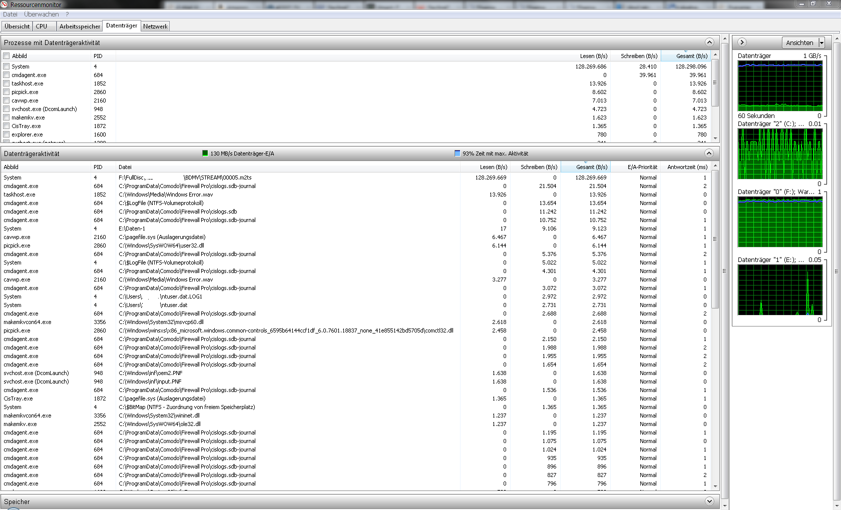

Ich hab jetzt nochmal einen Screenshot gemacht vom Ressourcenmonitor mit aufgeklappter Datenträgeraktivität:
Da sieht man, oder sehe ich aber auch nur, dass das "System" nahezu 100% Leseaktivität verursacht. Und das geht so minutenlang, nachdem der eigentliche Datentransfer schon abgeschlossen ist.
Mir ist jetzt auch aufgefallen, dass das Problem mit der hohen Lese-Last auftritt, wenn ich z.B. Videos auf eine externe USB-3.0 Festplatte kopiere, bzw. den Hauptfilm extrahiere. Noch Minuten, nachdem der Schreibvorgang abgeschlossen ist, wird da auf der externen Platte (wo der Schreibcache sowieso standardmäßig deaktiviert ist) rumgerödelt.
Das ist mir bisher nur in der Form nicht aufgefallen, weil ich sonst von der Externen in dem Moment keine anderweitigen Lese-/Schreibzugriffe mache. Mir ist das nur insofern schon mal aufgefallen, dass ich die Externe teilweise Minuten nach dem Kopiervorgang nicht "sicher entfernen" kann. Dann kommt immer die Meldung, dass auf das Laufwerk noch zugegriffen wird. Sehr seltsam das Ganze!
Ich hab auch schon mal gedacht, ob das mein Comodo Malwarescanner ist? Aber der würde sich doch nicht als "System" ausweisen oder? Windows Defender kann es auch nicht sein, da dieser komplett deaktiviert ist.

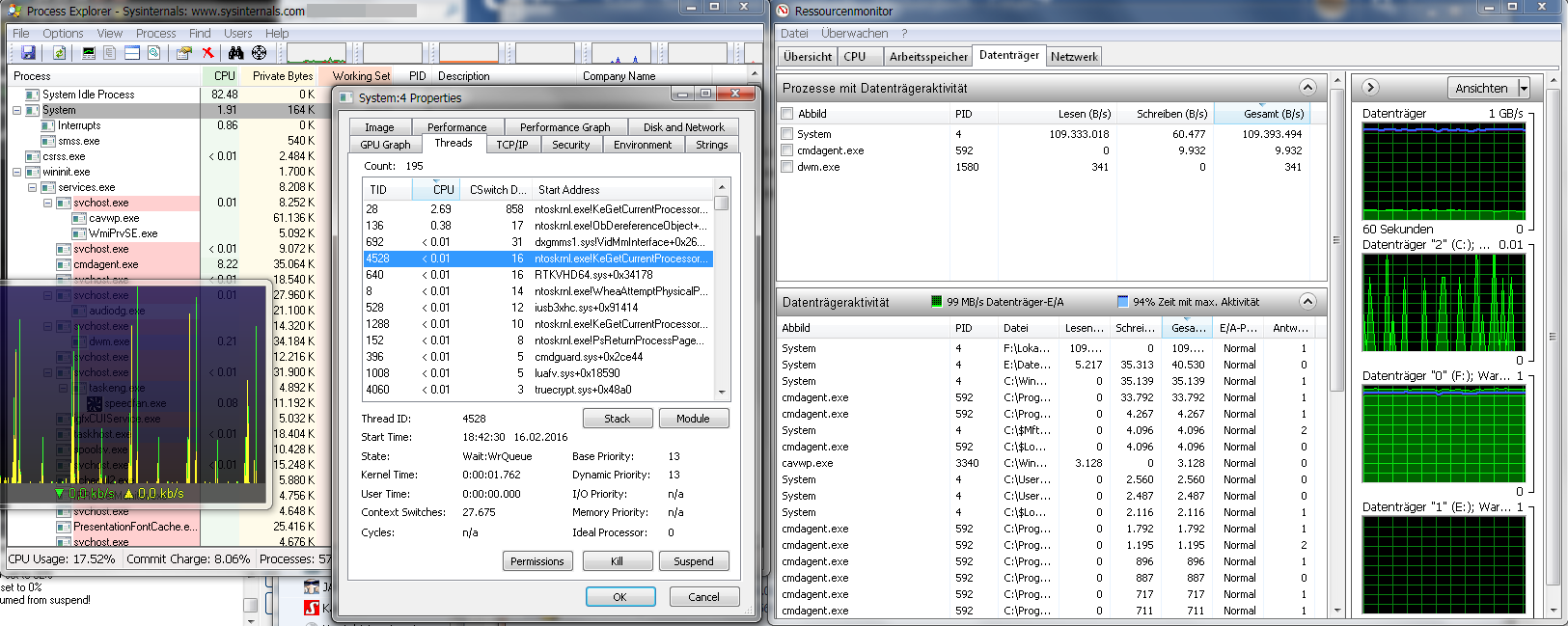

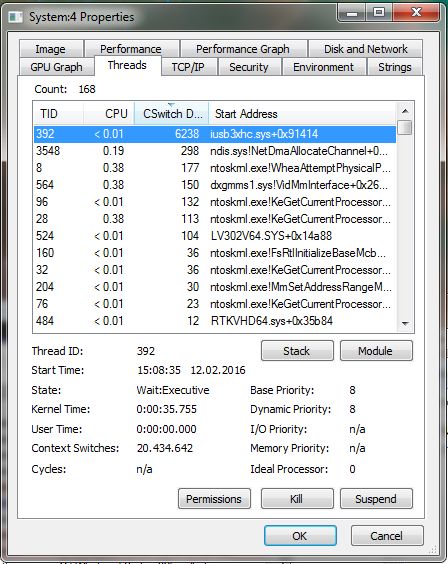

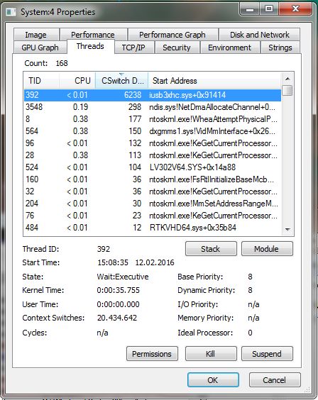

​Lade mal den ProcessExplorer herunter. Wenn das Problem wieder auftritt, starte den als Administrator und lasse dir von "System" die Threads anzeigen, dort nach CSwitch Delta sortieren. Ganz oben sollte dann der Name des Treibers oder der DLL auftauchen, die für die Last verantwortlich ist.
Im Anhang ein Beispiel, hier läuft grad ein Kopierprozess von einer USB 3.0 Platte auf eine andere, da steht der USB Treiber ganz oben.

Ja, wenn die Datei die da gerade von "System" mit 128MB/s gelesen wird, gerade erst dorthin geschrieben wurden, dann greift da etwas drauf zu und Du wirst Dich tiefer in Windows einarbeiten müssen um den "Übertäter" zu finden. Es sollte mich nicht wundern wenn es Dein Comodo Firewall Pro ist, der dürfte ja als Internet Security Suite dann auch einen Virenscanner enthalten und Virenscanner schauen sich halt für gewöhnlich alle Dateien an die geschrieben werden, einige gründlicher als andere.
So, jetzt habe ich mir das mal mit dem Process Explorer angeschaut ...
Ich klicke also in dessen Hauptfenster mit rechts auf System -> Properties -> Threads -> (sortieren nach) CSwitch Delta
Dort steht dann ganz oben (wenn die Lesezugriffe die Festplatte voll auslasten)
ntoskrnl.exe!KeGetCurrentProcessEx+0x34
In diesem Fenster (von Process Explorer) kann ich dann noch auf "Module" klicken, dann werden mir die "Eigenschaften" von ntoskrnl.exe angezeigt. Und als Ort steht da: C:\Windows\system32

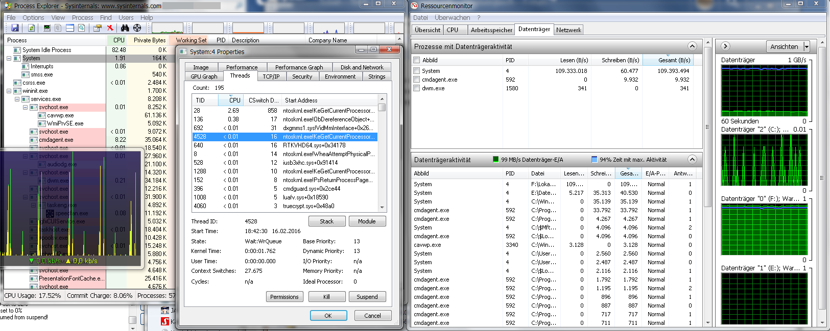

Mach mal bitte einen Screenshot, evtl. steht der Schuldige an zweiter oder dritter Stelle. Ansonsten gehen mir dann die Ideen aus.
Anbei nochmal der Screenshot (muss man mit + groß zoomen, sonst ist es wahrscheinlich nicht richtig lesbar):
(Da war links noch NetMeter Evo im Weg, was jetzt nichts aussagen soll, hatte ich nur vergessen zu schließen.)
Sieht so aus, als ob diese eine ntoskrnl.exe mit weitem Abstand vorne liegt!
