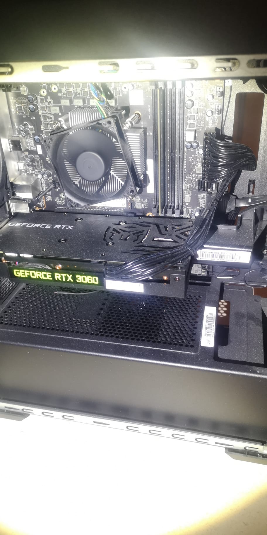

Und dann wurde ich noch auf das Problem mit den Vibrationen hingewiesen: Was muss ich da montieren, damit das nicht passiert. Die Fotos seht ihr, habt ihr einen konkreten Produkte-Link der zu meinem Festplattenschacht passt?
Wärme:
Mein PC-Gehäuse ist 40 cm hoch, doch der grösstenteils verschlossene Festplattenschacht auf dem ersten Bild - in dem sich auch das ganze Netzteil befindet, ist klein und eng und grösstenteils mit Vollblech umschlossen, da staut sich die Wärme und einen Lüfter kann man nicht anbringen wenn man die Seiten-Deckel anbringt. Einen Lüfter auf den HDD-Schacht zu legen wäre vermutlich ineffizient, nur wenig Luft würde durch die Löcher dringen.

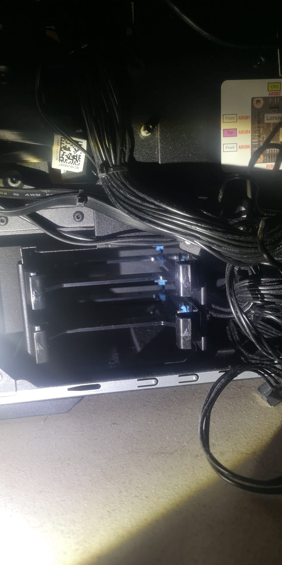

Ich habe mir folgende Festplatte gekauft Seagate BarraCuda (8 TB, 3.5", SMR). Mein Auswahlkriterium war, dass ich in meinem Legion T5 Gehäuse keinen Platz habe für einen Festplattenlüfter und dass demzufolge die Festplatte mit möglichst wenig Leistung=Abwärme performen soll, da mich ein Festplattenverlust wegen Überhitzung in den Wahnsinn treiben würde. So landete ich bei der BarraCuda und schloss IronWolf und andere NAS-Festplatten aus.

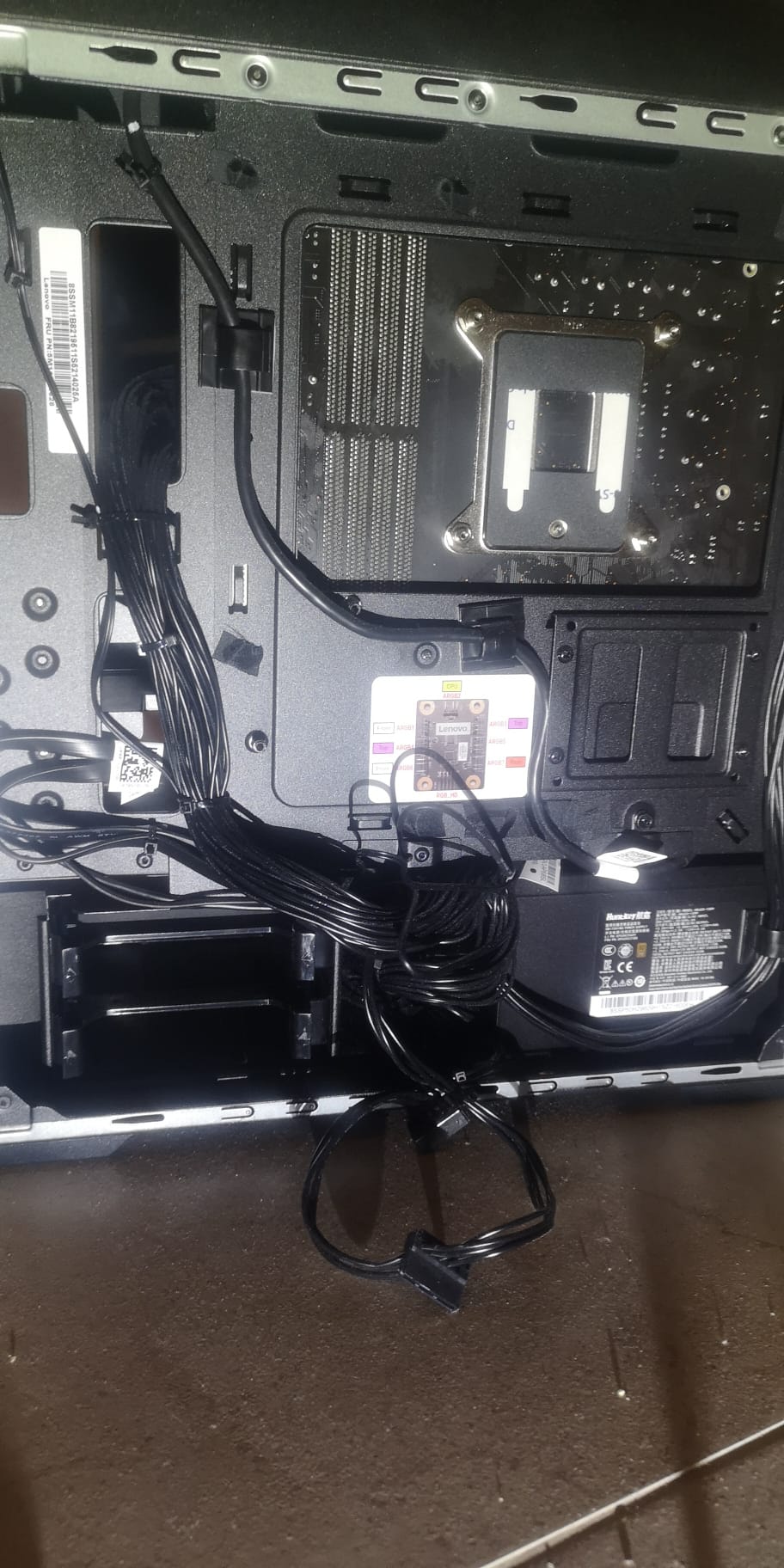

Auf dem ersten Foto sieht man unten die schwarze Metallbox, wo man dann von der anderen Seite her (von der Motherboard-Rückseite her, die Harddisk(s) in den Schacht stecken kann (Foto 2 + 3). Sicher keine gute Luftzirkulation. Deshalb dachte ich eine Festplatte mit wenig Watt wäre angebracht.

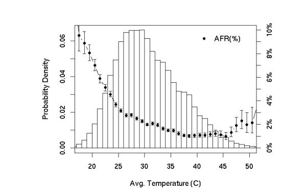

https://static.googleusercontent.com/media/research.google.com/en//archive/disk_failures.pdf
Reaktionen: Engaged, SupaKevin und Nilson
wenn das keine reinen temporären Daten sind (z.B. lokale Kopien von Spielen, die du jederzeit wieder aus Steam laden kannst), dann ist ein (sprich zwei oder drei) Backup absolute Pflicht!
ich bin mir auch nicht sicher, dass deine HDDs durch Überhitzung gestorben sind, ehrlich gesagt zweifle ich das sogar an. Kann man ja per SMART auslesen/kontrollieren.

Mein PC-Gehäuse mag zwar nicht klein wirken, doch der Festplattenschacht auf dem ersten Bild ist es schon, da staut sich die Wärme und einen Lüfter kann man nicht anbringen wenn man die Seiten-Deckel anbringt. Einen Lüfter auf den HDD-Schacht zu legen wäre vermutlich sehr ineffizient, nur wenig würde durch die Löcher dringen. Denkt ihr wirklich, dass Wärme in meinem Fall kein Problem sein wird?

Nachtrag wegen den VIBRATIONEN:
Kann dies auch bei einer einzelnen Festplatte zum Tod führen oder meist nur bei zwei gleichzeitig arbeitenden Festplatten?
Falls ersteres:
Wie genau muss ich meine Festplatte montieren, damit es zu keinen tödlichen Vibrationen kommt? (Ein Bild vom Festplattenschacht liegt ja schon bei im OP)
Oder was muss ich beim Betrieb beachten?
