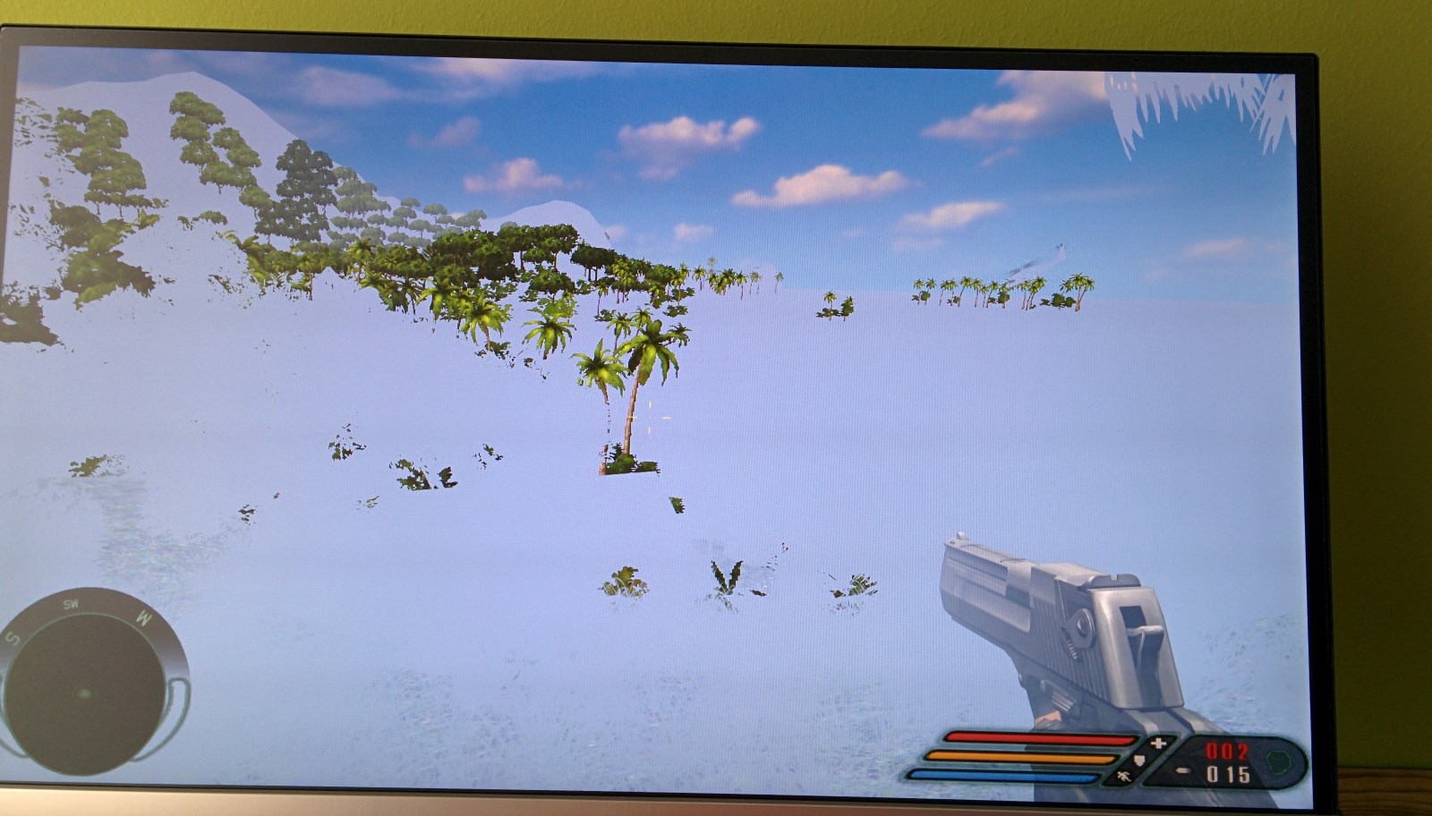

Als ich vor über 1 Jahr einen neuen PC mit i5 aber ohne Graka bekam wunderte ich mich nicht, als das gute alte FraCry komisch aussah, aber seit heute habe ich eine GTX 750TI und das sieht immer noch so komisch aus. Im Menühintergrund sieht es normal aus, aber kaum beginne ich zu spielen....
Hat wer eine Ahnung was das sein kann? Treiber sind aktuell. Der Fehler sieht heute mit der Graka gleich aus wie damals ohne, also denke ich, es hängt nciht mit der Hardware zusammen.

Welche version hast du bei Farcry? Die 1.0 vers verpackt keine Grafikkarten ab der GeForce 6 aka directX 9.0c
Keine Ahnung, hab aber die DVD damals recht kurz nach release gekauft.
Danke für den link!
Jo auf der DVD version wurde das afaik nie gefixt.
Patch erstmal Far Cry ... der Rest der mit Neu installieren kommt Nö ... da er keine alten Treiberreste hat ist das Sinnlos.
Denn Windows kann schon mit mehr als einer Grafikkarte und auch deren Treibern umgehen und das schon seit XP.
