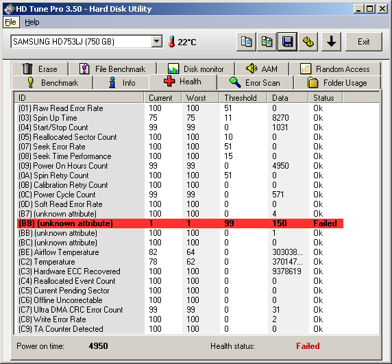

Ganz nebenbei meldet meine HD753LJ meldet über die SMART-Daten ein Problem - (B8): Unknown Attribute - Current: 1 - Worst: 1 - Thereshold: 99 - Data: 150

Wie steht denn der "Reallocated Sector Count" bei Deinen Platten?
Jedenfalls sind die F1 nicht gerade für Zuverlässigkeit bekannt ...
Siehe Screenshot aus HD Tune... Keine reallocated sectors.

Hmm ... aber bei C7 und C8 steht etwas ...
vielleicht kannst ja mal probeweise das SATA-Kabel tauschen nachdem der Memtest durch ist ...
Hm, ich hab nochmal geschaut - auch bei den anderen Platten im Rechner hats ein paar weniger UDMA-CRC-Errors... Also würde ich das spontan nicht dem Kabel anlasten.

Hm, das mit den C7 und C8 Werten finde ich aber trotzdem nicht in Ordnung. Meine 1TB Western Digital hat zwar nur ein Drittel Laufzeit im Vergleich zu deiner Samsung, allerdings habe ich bei den beiden Werten jeweils ne 0.
Evtl. doch mal das Kabel tauschen, geht ja schnell und du hast ne Fehlerquelle ausgeschlossen. Achja, unter "Info" bei HD Tune ist alles korrekt soweit? UDMA6 oder 7 sollte "active" sein.
Jupp, für alle Platten ist UDMA6 aktiv - aber zur Zeit laufen die Platten auch wieder was besser. Ich krieg wenigstens so 25-30MB/s zusammen, das vereinfacht das Daten rumschubsen schonmal etwas. (Es wäre ja zu einfach würden alle Daten auf eine Backupplatte gehen...)
So, da der Samsung-Support zu dem SMART-Fehler nichts sagen kann/will geht die Platte dann die Tage als RMA raus - Die ES Tools (also das Fehlerprüfungstool von Samsung) meinten ebenfalls, dass die Platte einen Fehler hat (Service Code AJ38 - SMART Error) auch wenn eine vollständige Prüfung beim low level format nichts weiter brachte...
