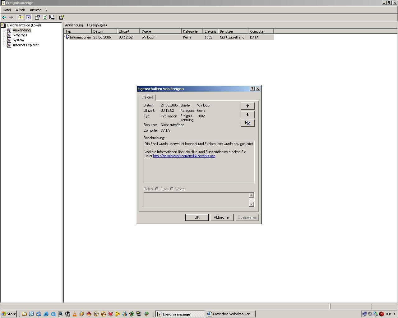

Hatte grad wieder das Problem! Passiert, wenn ich in nen Ordner gehe wo ich 4 .avi Dateien hab die ich konvertiert hab von DVD!
Hab das Ereignissprotokoll mal mitangehängt-sagt mir aber leider net viel.

nene, beim ereignisprotokoll musst du auf die registerlarte "system" gehen, das ist für uns interessant.
In"System" steht nix drinn was irgendwie auffällig wäre! Das is vieleicht nervig! So wie das aussieht konnte ich den Fehler jez eingrenzen! Es oassiert nur, wenn ich Filmdateien anselektiere! Es reicht schon wenn ich z.B. 2-3 mpeg oder avi Dateien anselektiere und auf "Eigenschaften" geh-schwups, flieg ich entweder aufn Desk zurück oder es geht dann gar nix mehr!
