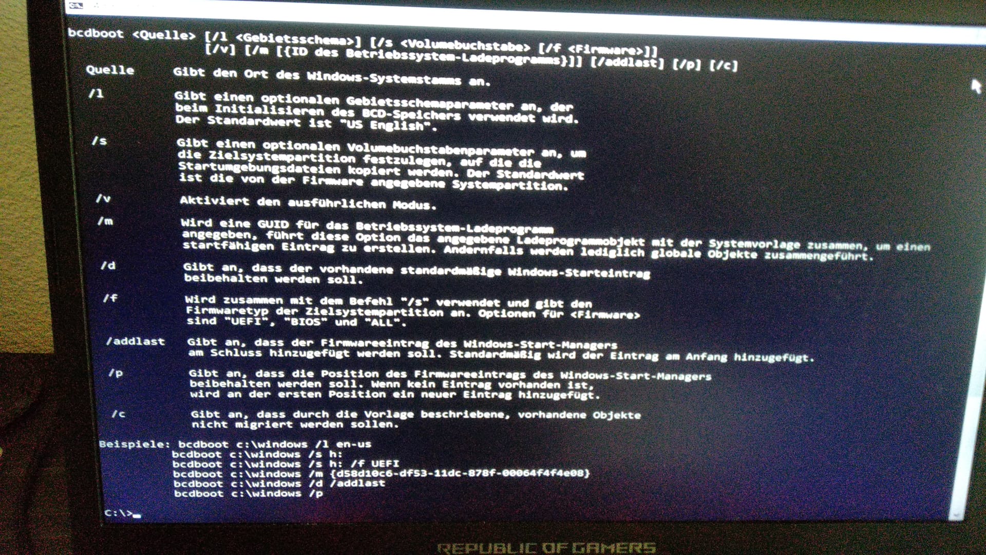

Ich bekomme dann aber nur dieses Bild hier und sonnst passiert nichts.

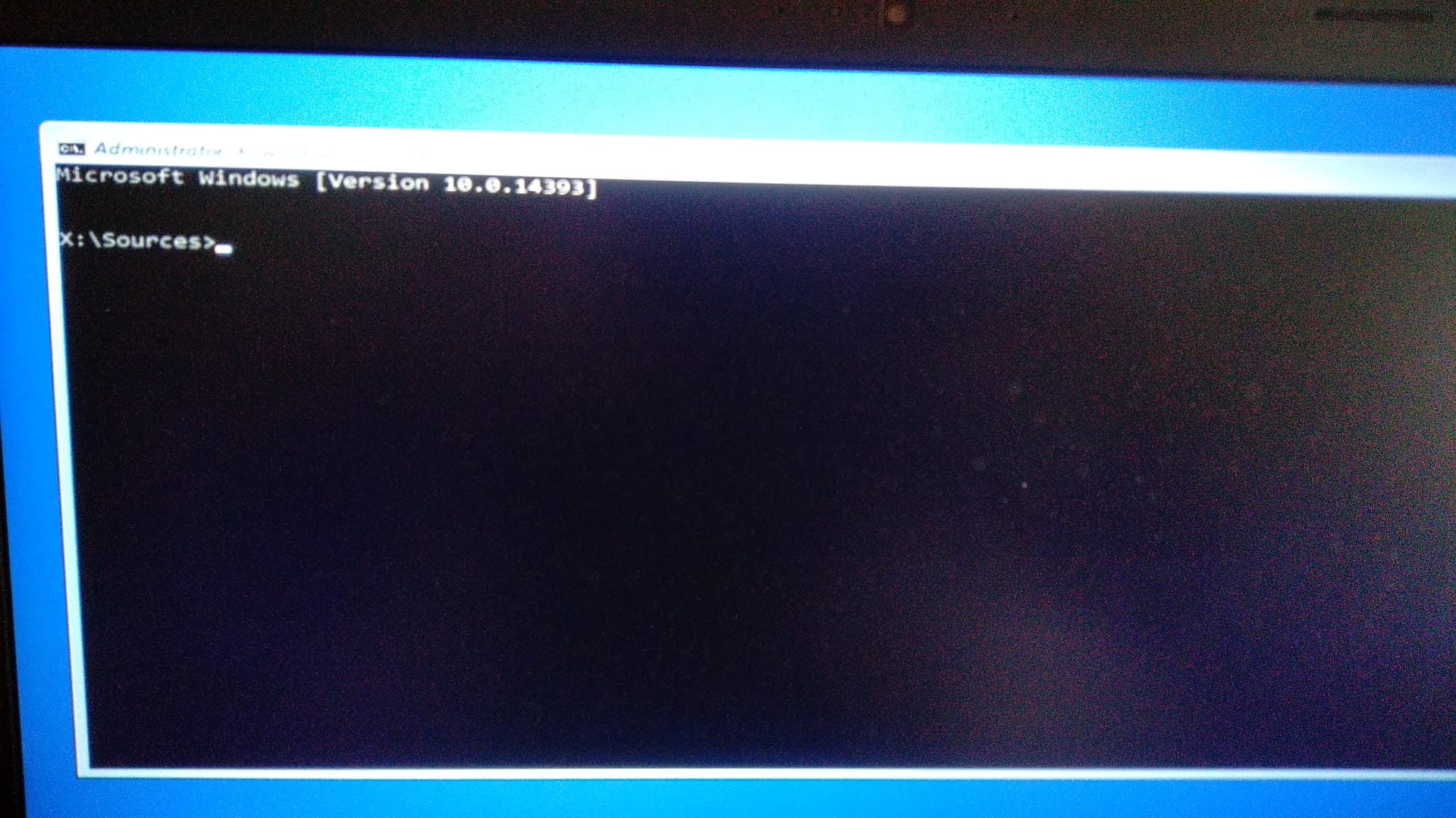

In die Eingabealuforderung (wie auf dem Bild zu sehen) komme ich jetzt nur noch über ein Windows Installation Medium.

Bcdboot versteht da nicht, was Du von ihm möchtest. Irgendein kleiner Eingabefehler muss vorliegen. Aber die Situation ist jetzt auch ganz anders. Die Windows-Startreparatur müsste die Lage retten können.

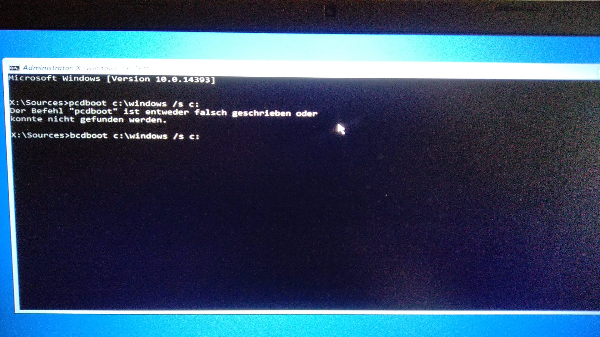

Ich habe eigentlich Buchstabe für Buchstabe eingeben was du mir vorgeschlagen hattest.

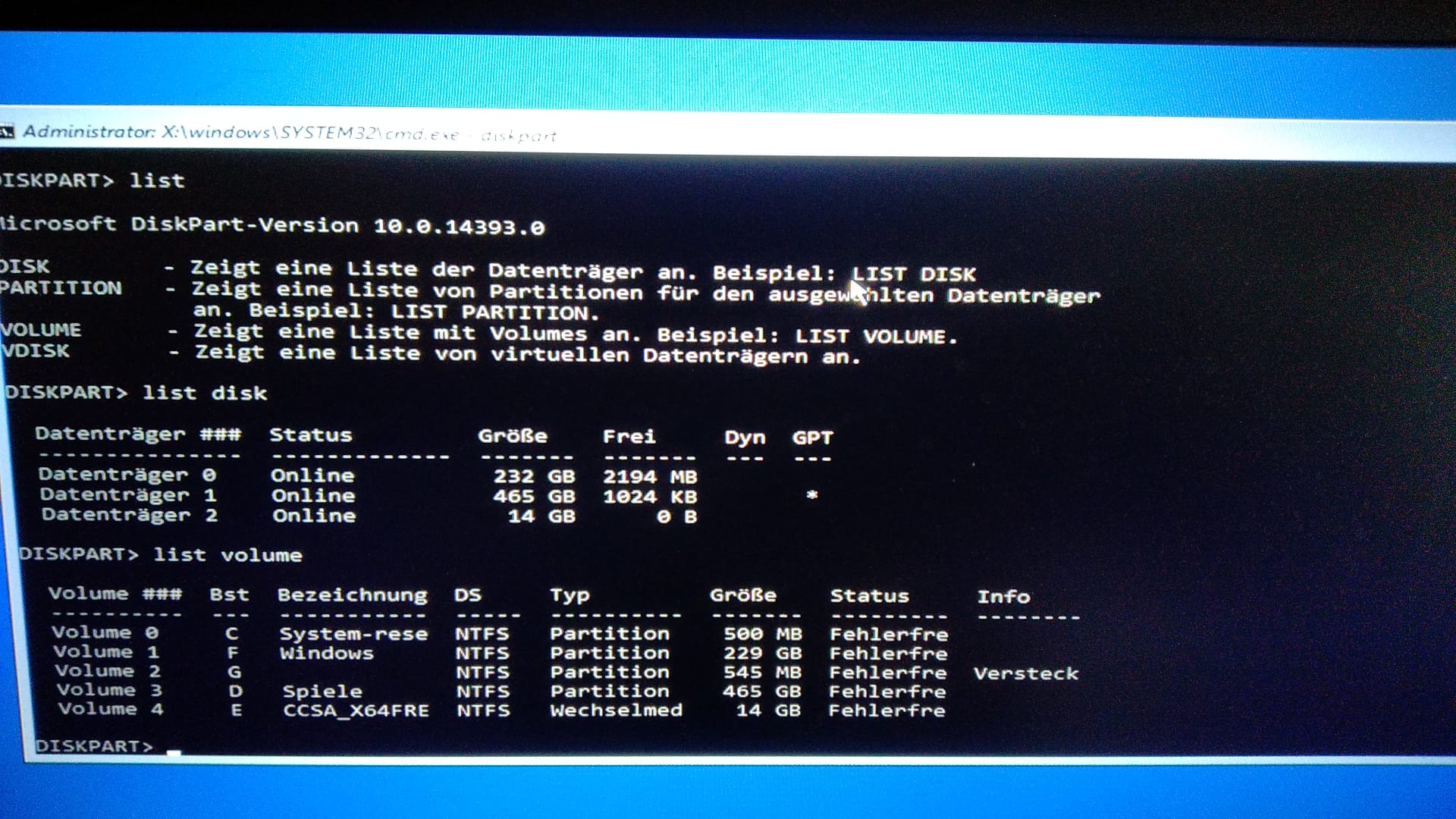

Das ist übrigens der Aktuelle Partitions Stand (falls das was hilft) Die Partition 3 dürfte die "Kopie" sein die ich von der anderen Festplatte gestern kopiert hatte.

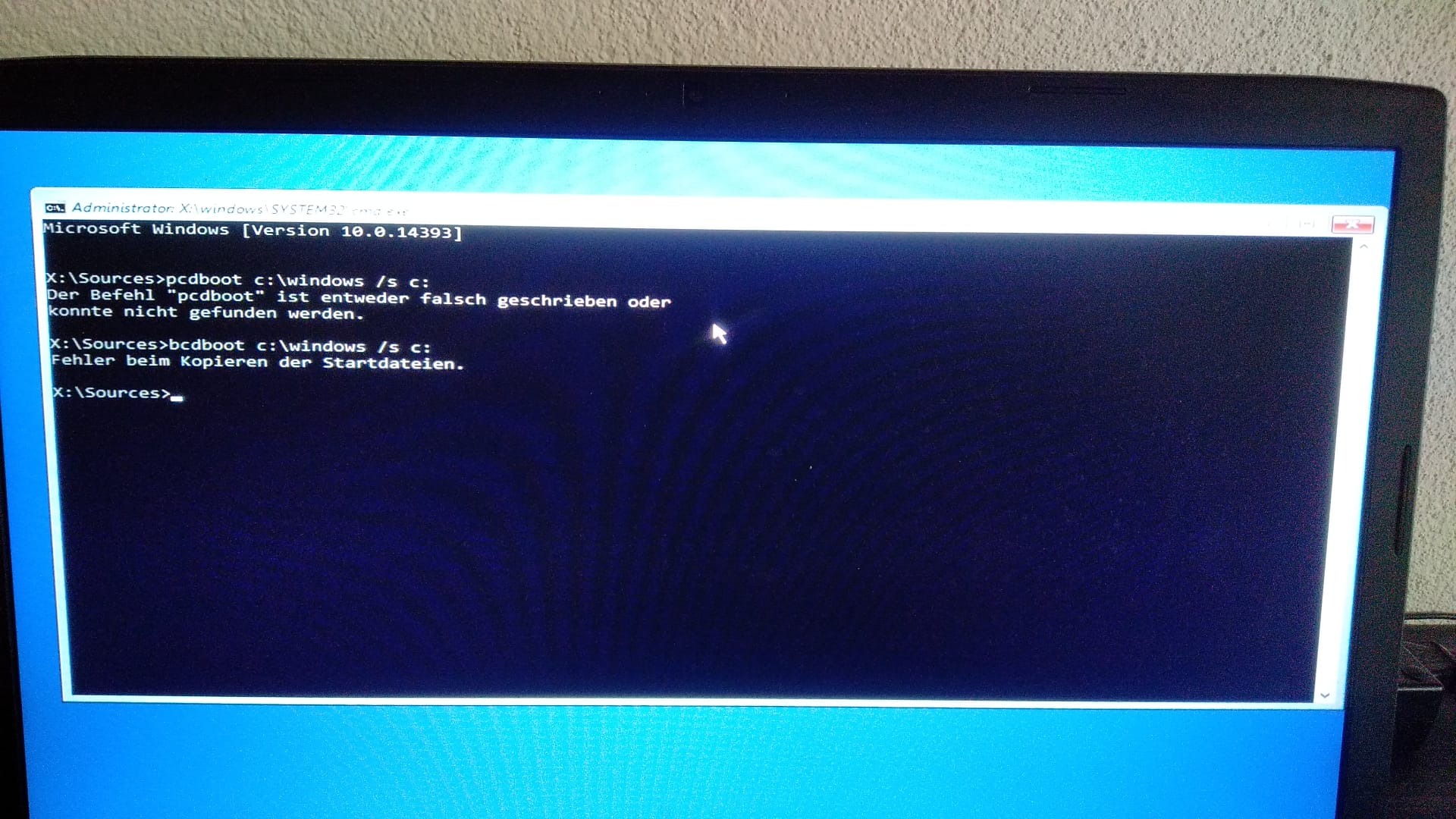

Ich hab noch mal von vorne angefangen und schritt für Schritt bebildert.. Wenn ich nicht manuell auf Laufwerk C wechsele kommt das hier: (Beim 2 Bild hatte ich mich anfangs verschrieben)
Mööp System-reserviert ist nicht aktiv.
Diskpart
select disk 0
select partition 1
active
exit
Dann hat die Windows-Partition unter diesen Bedingungen nicht den Laufwerksbuchstaben C. Das kriegst Du auch mit diskpart raus, aber wichtiger ist, vorher System-reserviert auf "Aktiv" zu setzen.

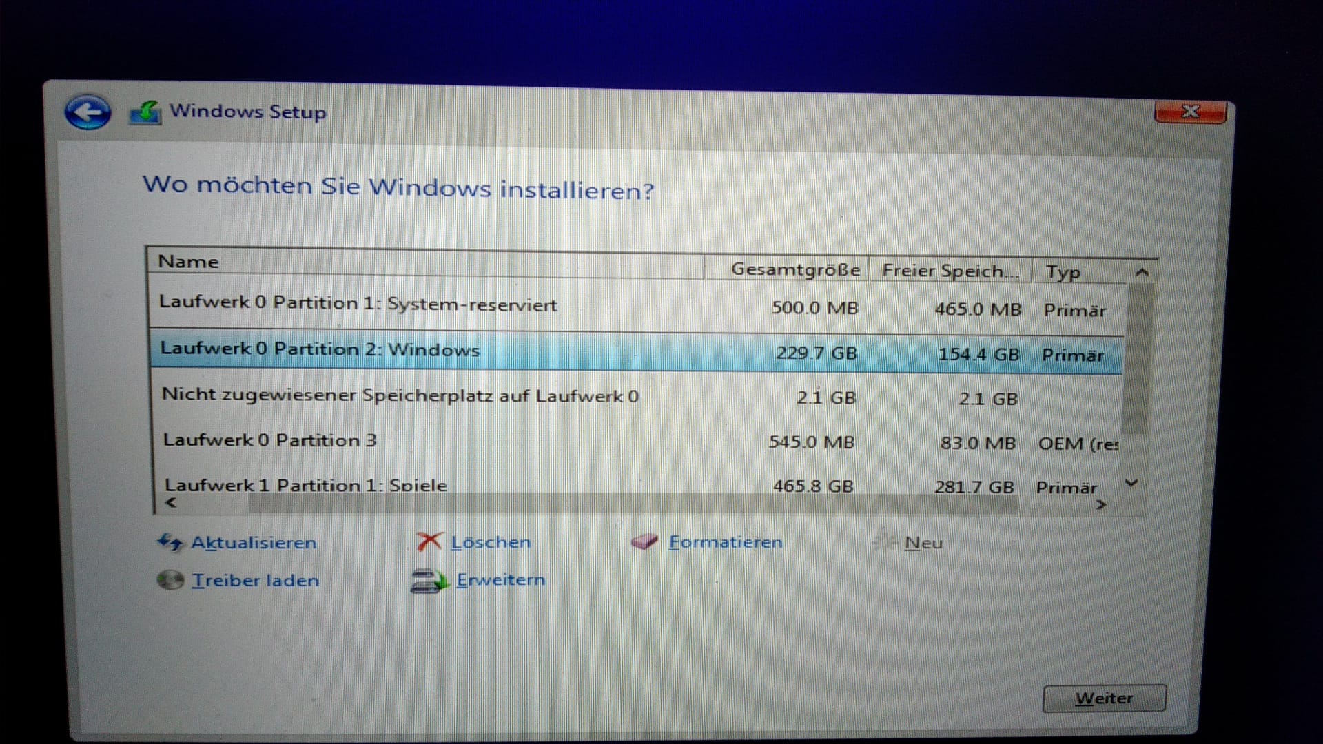

Äh ja, sehr gut. Am besten sollte es jetzt im Setup-Fenster genau eine Partition vom Typ SYSTEM geben, und zwar Laufwerk 0 Partition 1.
Scheint jetzt so zu Stimmen oder?
Laufwerk G ist dann wohl die Kopie von gestern?! Die müsste man doch dann löschen (können) oder?
