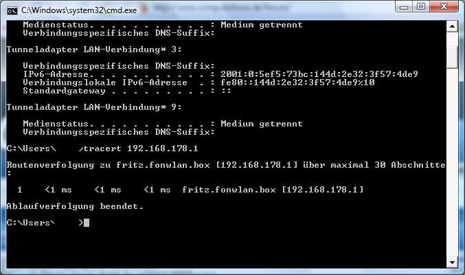

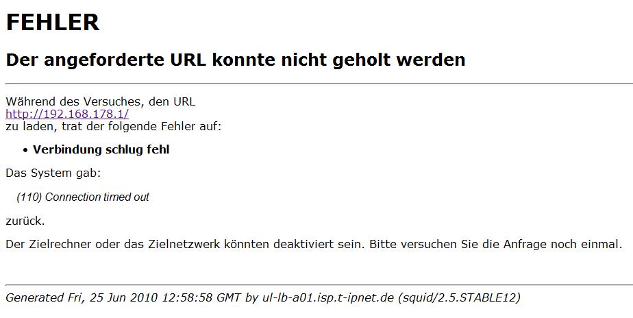

Hallo
Gestern Abend hatte ich kurzzeitig kein Internet mehr, seit dem kann ich über 192.168.178.1 die fritzbox nicht mehr aufrufen. 192.168.178.2 sowie 192.168.178.3
(Access Point und Bridge) erreiche ich auch nicht mehr. Geht weder noch mit Firefox noch mit IE. Hab aber noch Internet über den Router den ich auch anpingen kann.
Nun das Koriose. Hab kurz davor (ca 2 Stunde) das Iphone 4G über Wlan mit dem Router verbunden. Über Safari und das Iphone komme ich noch auf Router, Access Point und Bridge.
P.S. Hab das ohne http eingegeben :)
laut der Fehlerseite gehst Du über einen Proxy ins Internet. Dieser wird die lokale Adresse deiner Fritzbox auch nicht erreichen können...
Also entweder den Proxy aus den Browsern herauskonfigurieren oder die lokalen Adressen als Ausnahme einstellen.

Todesspritze schrieb:
P.S Kein Proxy, hab ja nichts gemacht.
Die Fußzeile der Fehlerseite sagt leider etwas anderes. Ist in den Browsern auf dem PC definitiv kein Proxy eingetragen? Was sagt der Befehl proxycfg in der Kommandozeile?
Danke das wars!
Ich hab zwar nur im IE ein Proxy. Im Firefox war nie einer!
Da stand aber jetzt: Proxy Einstellungen des Systems verwenden.
Hab einfach das Kreuz bei "Kein Proxy" gemacht.
Aber warum kam das Problem dann erst gestern nach einem Internet Disconnect?
Gestern kam Firefox Update, hat das damit was zu tuen?
