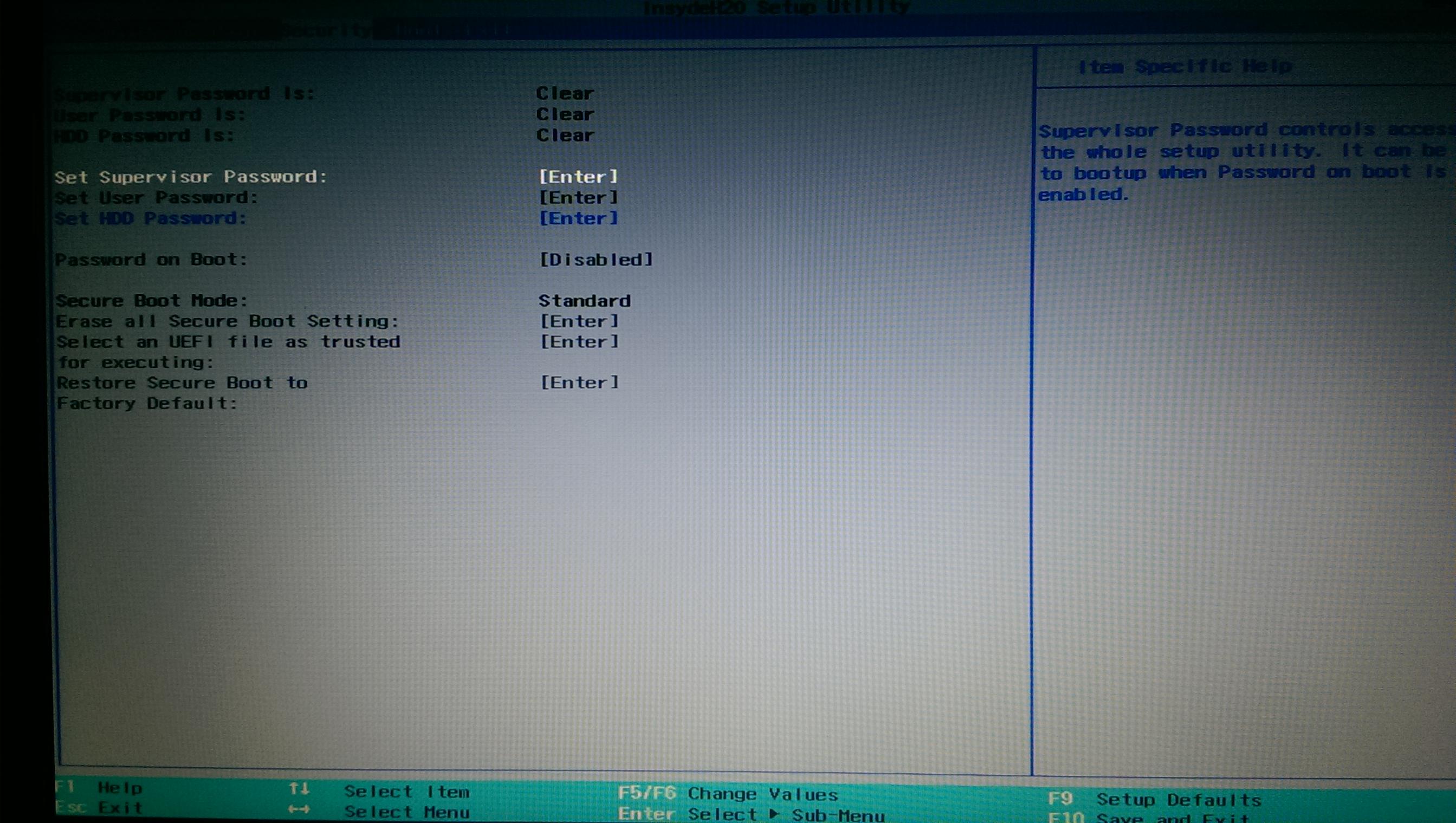

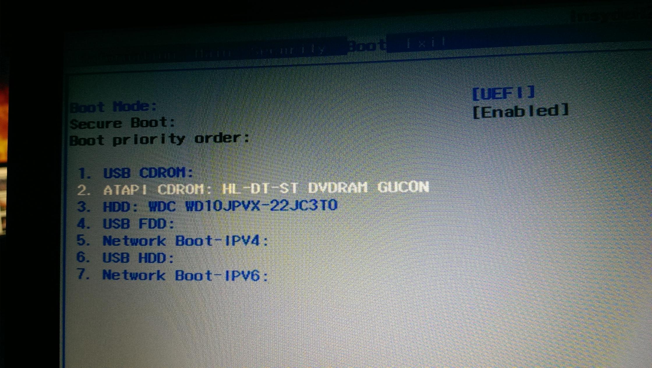

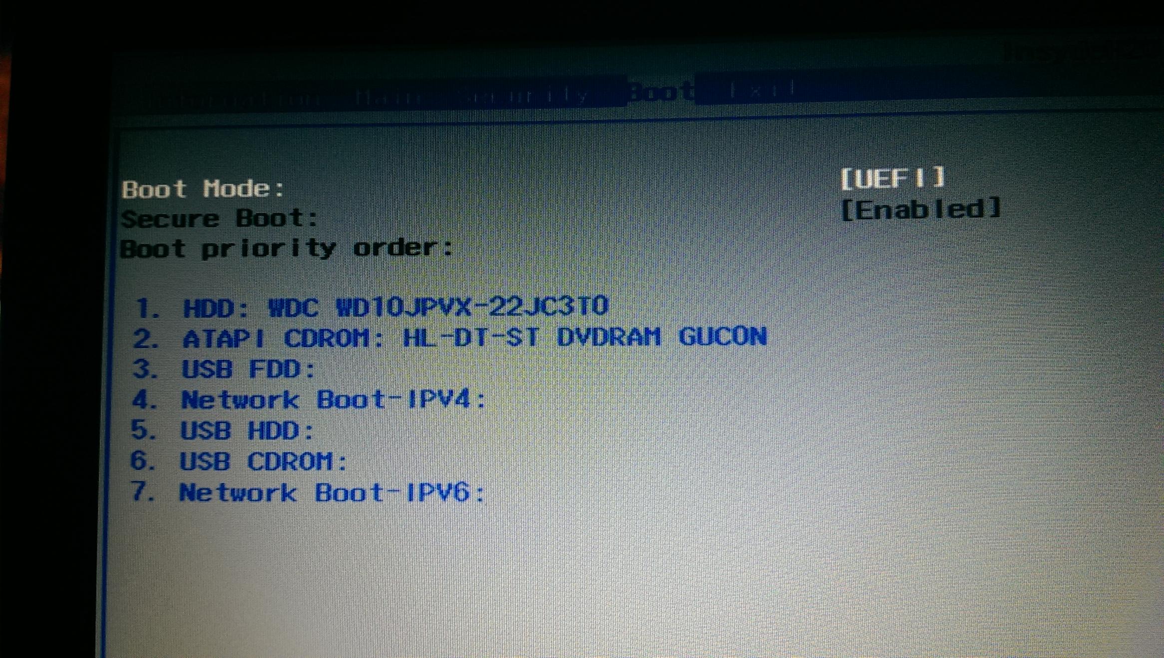

Ich seh es mir gerade an
wie man hier sieht hier gibt es so gut wie nichts einzustellen außer den standartkram
