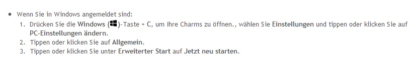

Danke für die Antwort, leider habe ich das System jetzt doch mit dem Installations-Medium wiederhergestellt.
Habe es mit dem zweiten Link probiert, siehe da die erweiterte Option wird angezeigt. Leider findet er jetzt nicht die Wiederherstellungspartition, da ich bereits schon über Medium installiert habe, sowas habe ich bereits geahnt.
Die Recovery Partition habe ich aber nicht gelöscht.
Die Anleitung ist hilfreich, vielleicht kann jemand anders damit mehr anfangen für Wiederherstellung über die Partition.
Dank an Helibob und ACER :D

Unter Einstellungen-PC Einstellungen ändern-Allgemein kann man mit erweiterten Start über Recovery Partition das System wiederherstellen.
Das Image heißt windows.wim welches auf der Wiederherstellungspartition ist. Nun muss ich eine Software suchen die das System über das Image wiederherstellt. :mad:
