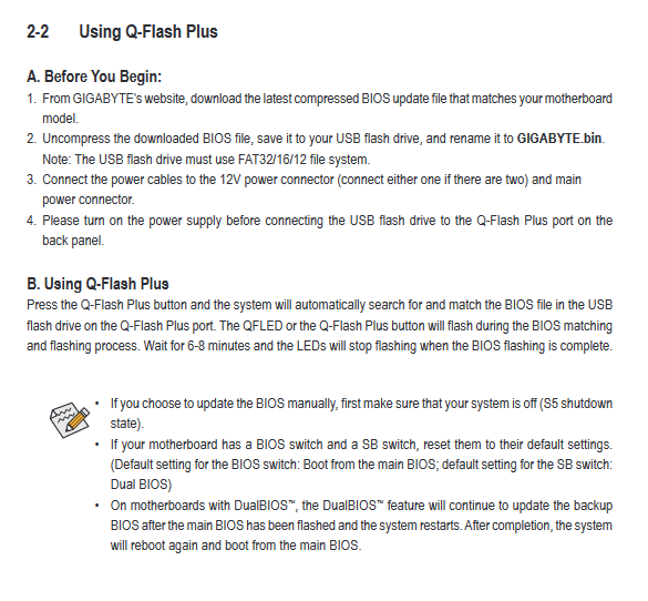

Das letzte was ich versucht habe war das Bios mit Q-Flash Plus zu flashen. Dabei habe ich einen relativen alten 1 GB USB Stick probiert und einen 64 GB USB STick auf 8 GB begrenzt damit ich Fat32 verwenden kann.
Die Bios Datei habe ich in GIGABYTE.bin umbenannt, den USB Stick in den gekennzeichneten USB Port gesteckt.
Die Q-Flash Plus Taste für 1-10 Sekunden gedrückt, also so ungefähr 20 mal, aber es passiert nichts, kein LED das irgendwo leuchtet. Egal ob Stromkabel ein oder abgesteckt ist oder das Netzteil an oder ausgeschaltet ist.

Die Sticks sollten glaube ich keine Partitionen enthalten.
Fürs Flashback (Q-Flash plus) Feature ist es egal ob die CPU verbaut ist oder nicht,
es besteht nur eine Kommunikation zwischen USB-Stick (Bios-File) und BIOS.
Das System sollte Aus sein, nur Strom muss halt drauf sein.

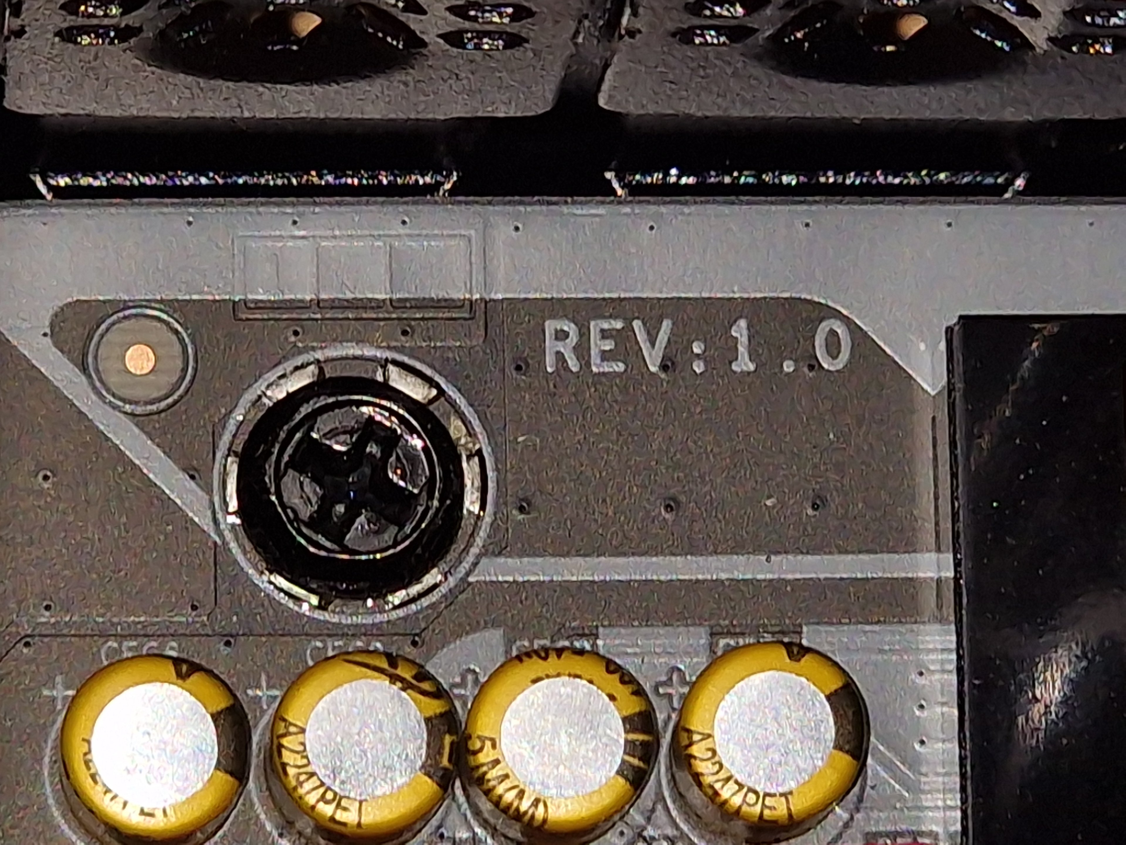

Du bist dir auch sicher diese Revision des Mainboards zu haben?

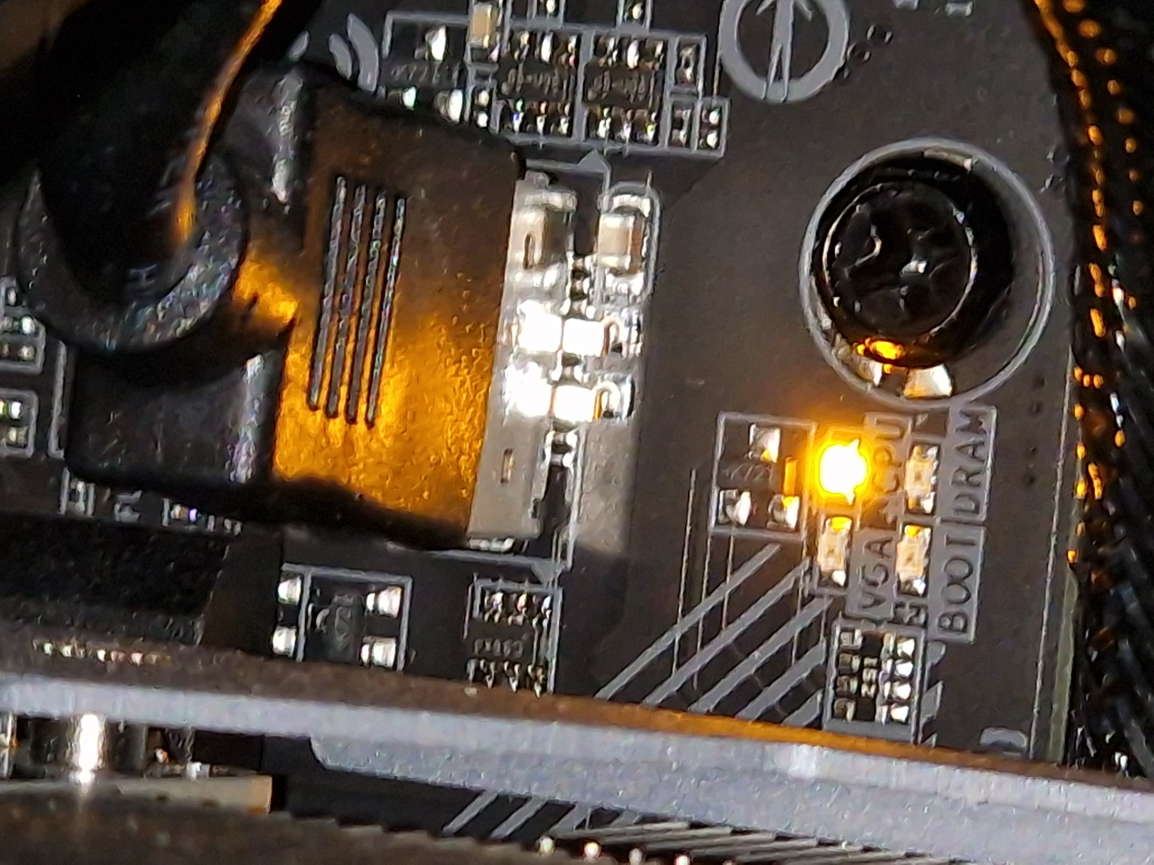

Leuchtet hier etwas bei den Status-LEDs am Mainboard?

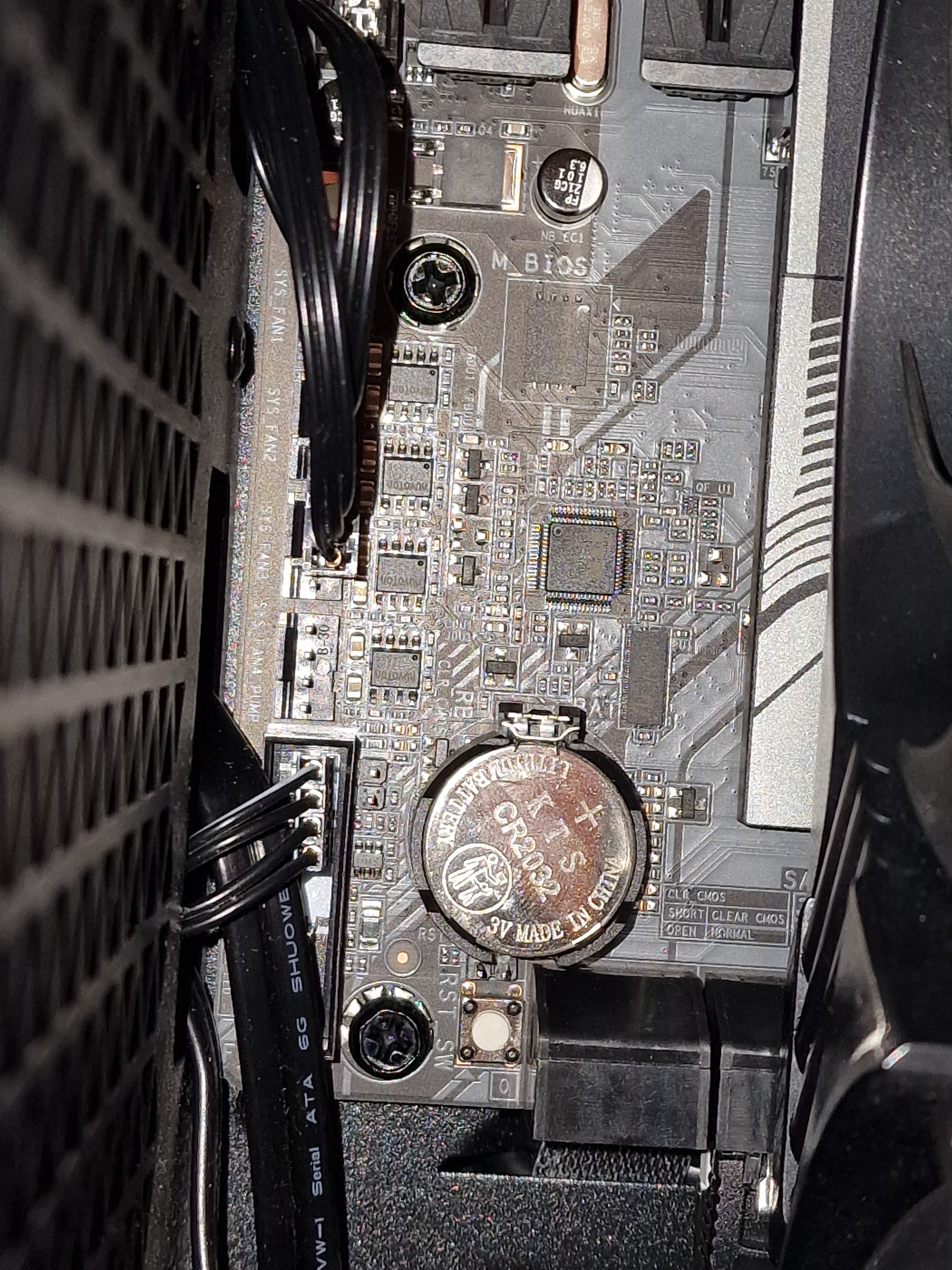

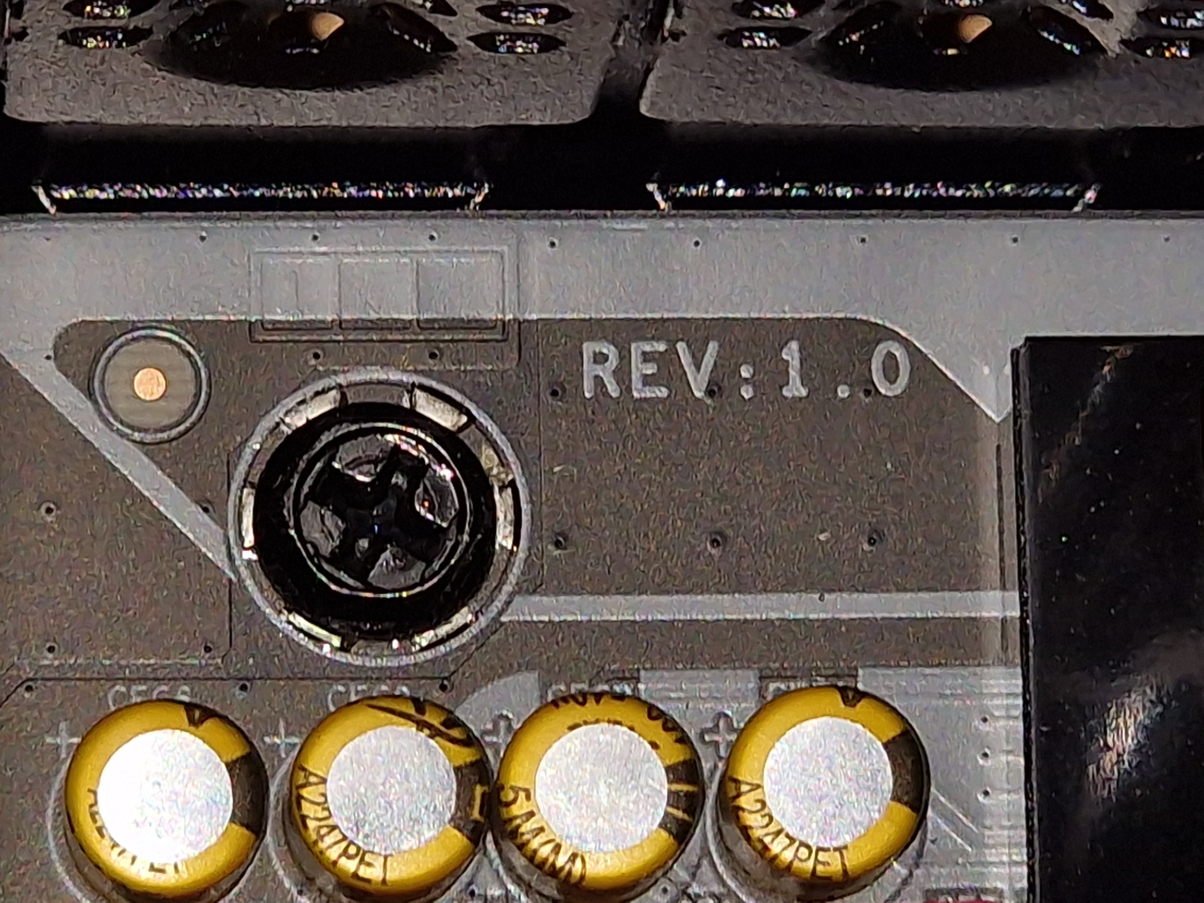

Hier mal ein paar Bilder. Vielleicht erkennt jemand was auffälliges.
REV 1.0 steht auf dem Motherboard.
Der Q-Flash Button neben der Bios Batterie
Die 4 LEDs. Bei der Aufnahme habe ich den PC eingeschaltet. Dann leuchtet dauerhaft die CPU LED, die anderen bleiben aus. Dabei ist interessant das kurz die CPU Lüfter angehen, dann aber stehen bleiben.
Versuche ich das Q-Flash Plus Update geht keins davon an.
Scheinbar kann man das Bios extern flashen.
Ich habe Kontakt mit Gigabyte und dem Händler aufgenommen. Mal sehen was die sagen. Vielleicht gibts ja einen Reparaturdienst in der Gegend wo die jemand vorbeischicken können der das erledigt ohne das ich den PC einschicken muß.
Das ist ein Restart Button aber kein Q-Flash.
Sorry, die hast Recht. Das ist bei dir tatsächlich der q flash button. Bei meinem Gigabyte Board ist der von extern zu drücken, eben direkt neben dem USB Anschluss.

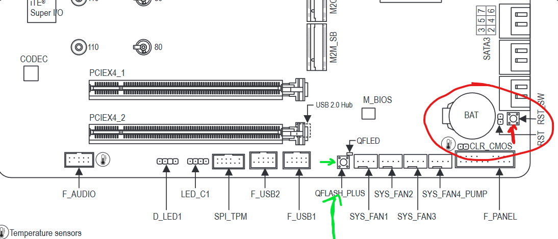

Nein, das ist er nicht, der Q-Flash Knopf ist unten bei den Fan Anschlüssen (grün markiert).
Auf seinem Bild das ist der Restart Button (rot markiert)

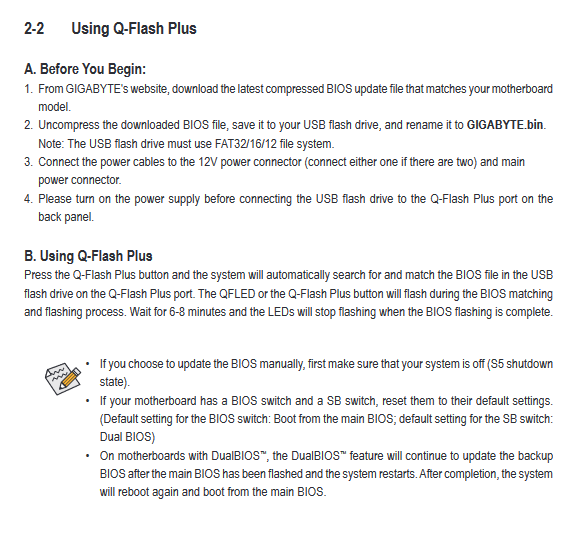

Q-Flash plus:
@DoctorStrange, also nochmals versuchen mit dem echten Q-Flash Plus Button.
Reaktionen: Winston90, motorazrv3 und DoctorStrange
Danke für den Hinweis. Ihr habt natürlich recht. Wie konnte ich das übersehen.
Es steht ja auch so im Handbuch drin. Ich habe zu schnell drüber gelesen und es erschien mir logisch das der Button neben der CMOS Batterie sicher der Q-Flash Button ist. Weil wieso sollte der woanders sein :)
Den andere richtigen Q-Flash Knopf habe ich nicht gesehen weil er durch Kabel verdeckt war.

Der Stick muss FAT/FAT32 formatiert sein.

über "unique" Features wo Q-Flash Plus erklärt wird auch kein Bild welche LED blinken soll oder was wirklich der richtige Button ist.

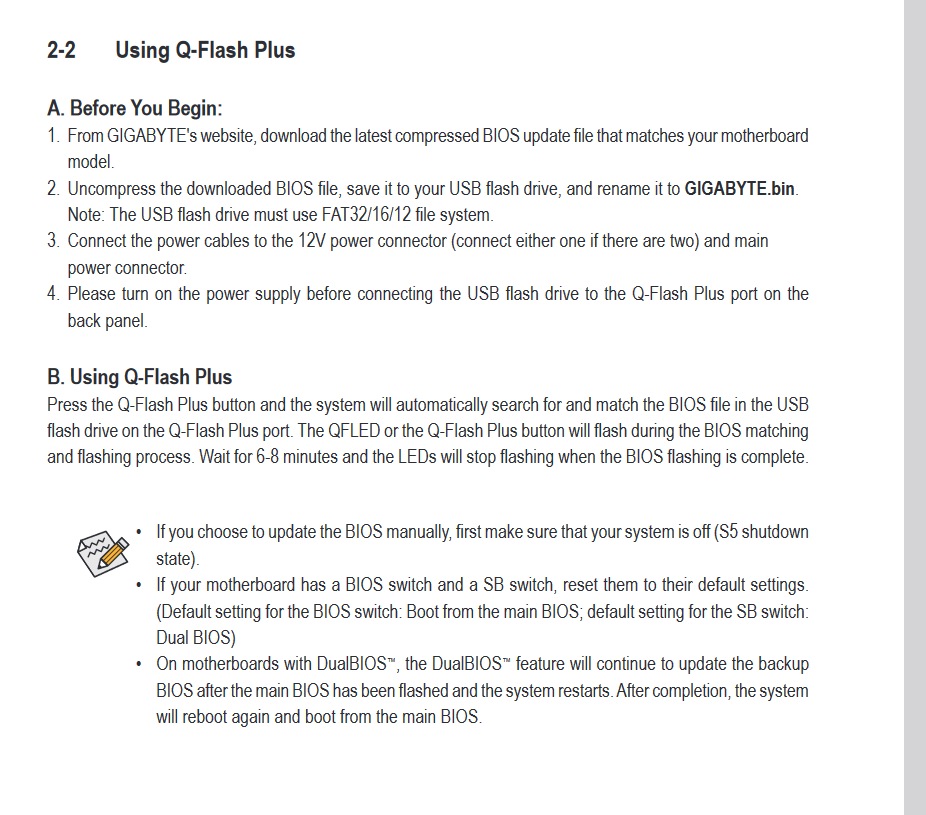

Doch wird ganz klar erklärt. Das Bild hatte ich ja oben gepostet und @Nickel hat ja auch noch schöne Bilder hier eingefügt, wo das erklärt wird.

Was ich meinte ist folgendes.

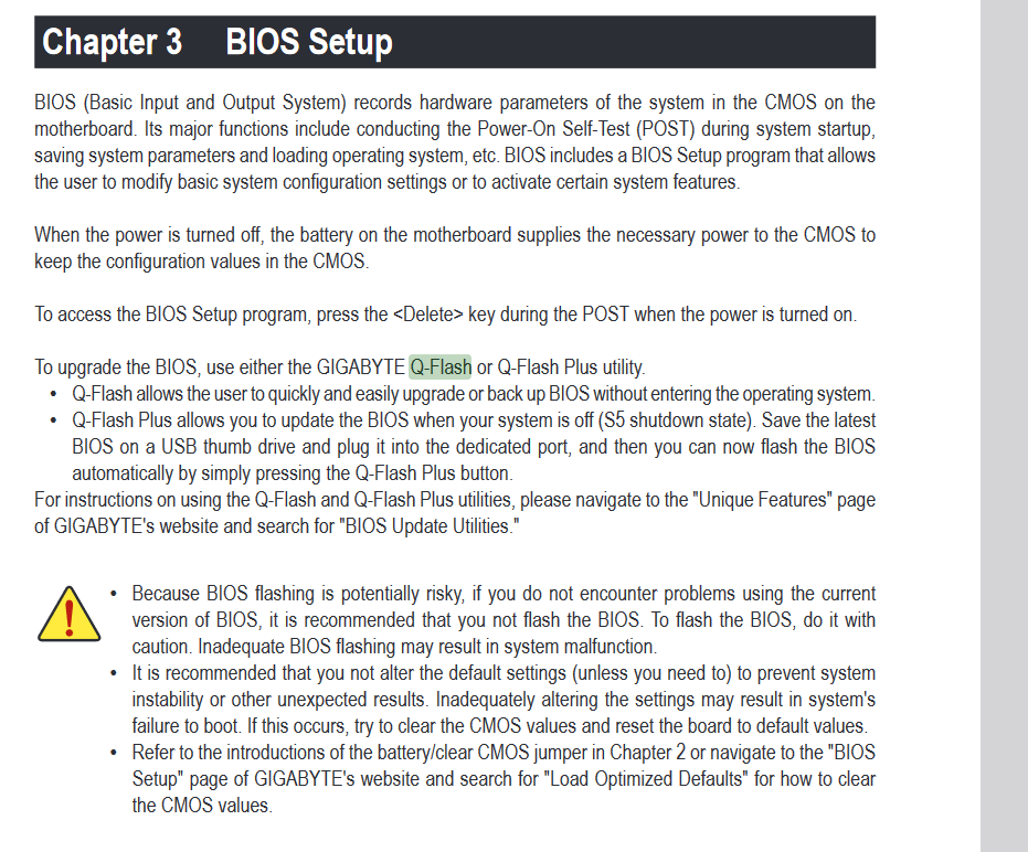

Also wenn man das Handbuch komplett durchliest dann kommt man natürlich an mehrere Stellen wo auch die Position des Q-Flash+ Buttons deutlich gezeigt wird.
Aber wenn man Zeit sparen will sieht man in der Inhaltsangabe nach, findet Bios Setup und springt direkt dorthin im Handbuch, das ist die Stelle hier.
Hier ist kein Hinweis wo der Button ist auch die 2 Abschnitte darüber wo Bilder des Motherboards mit der CMOS Batterie zu sehen sind haben keinen Hinweis darauf.
Aber es wird auf ein anderes kürzeres PDF mit Unique Features verwiesen wo das erklärt werden. Das habe ich wiederum komplett gelesen weil kurz genug.
Auch hier gibts keinen Hinweis darauf wo dieser Button ist oder auch die LED. Man kann es also unter geschickter Vermeidung der entscheidendes Hinweise schaffen den falschen Button zu drücken.
Wie gesagt, wenn man keinen anderen Button auf dem Motherboard sieht weil der richtige durch Kabel versteckt ist und der hier auffällig neben der CMOS BAtterie ist, sind die letzten Zweifel weg. Aber egal, wieder was dazu gelernt.

Ist wirklich nicht gut dokumentiert hier im Handbuch,
aber wenn man dann wissen will, wo ist denn dieser Button,
findet man ihn auch im Handbuch, so wie ich in Beitrag -#13
