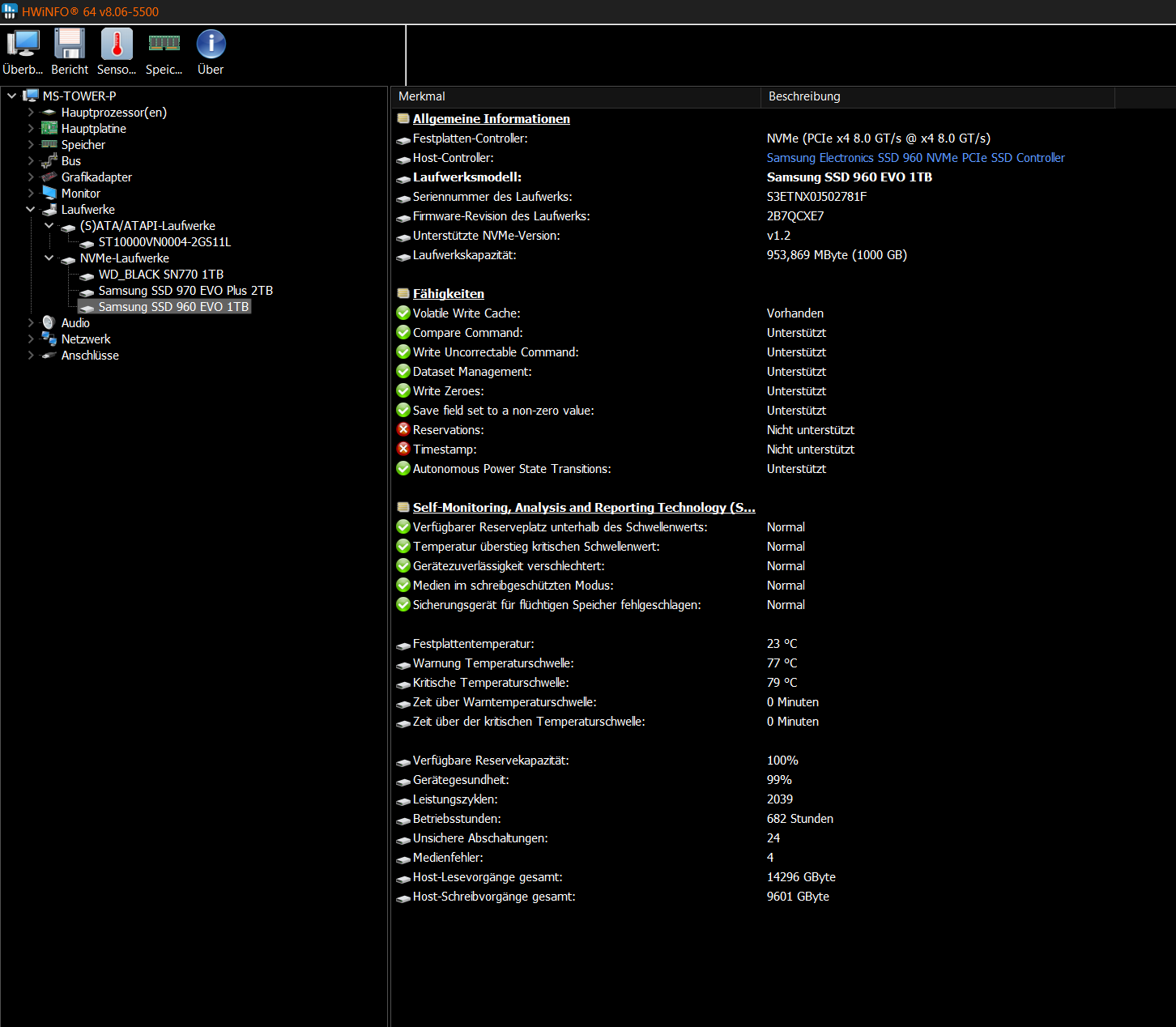

M2M_SB -> Samsung SSD 960 EVO 1 TB (diverses)

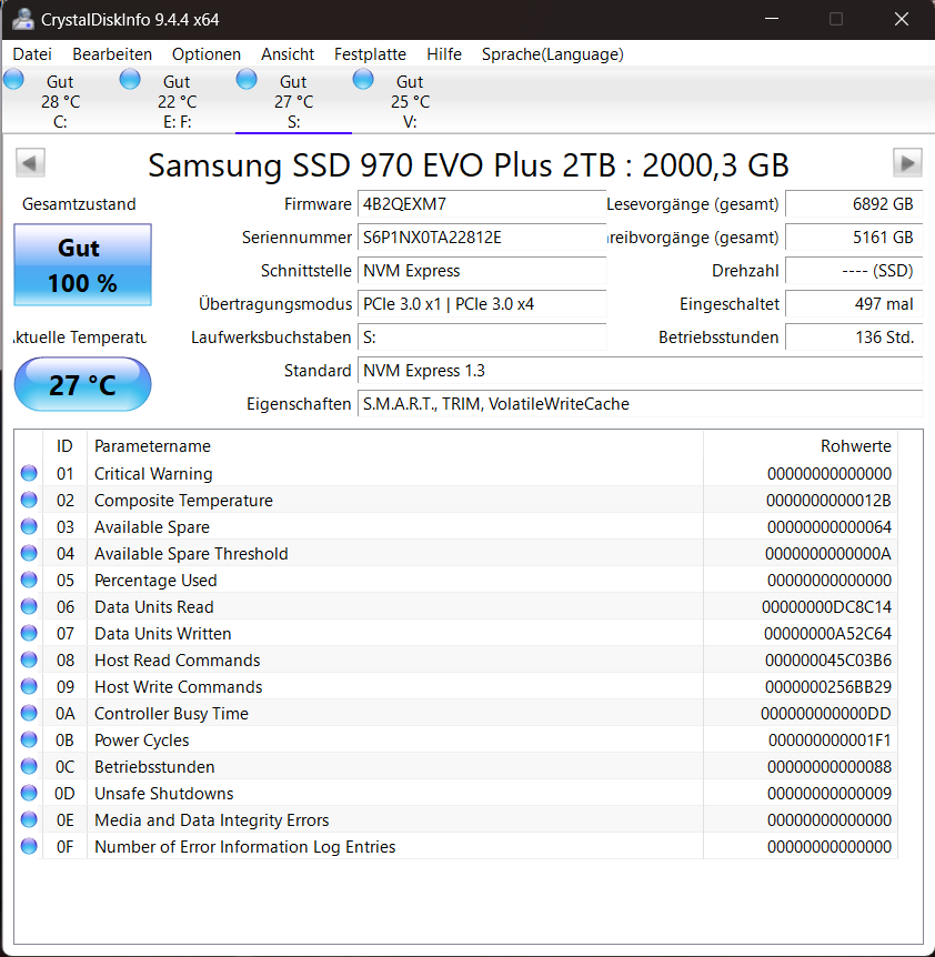

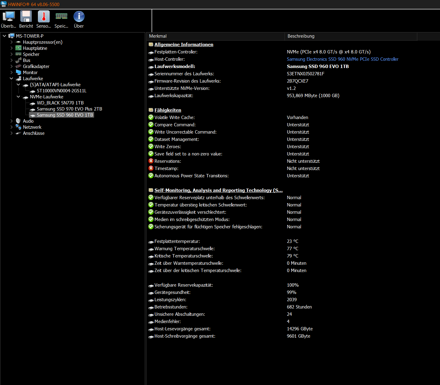

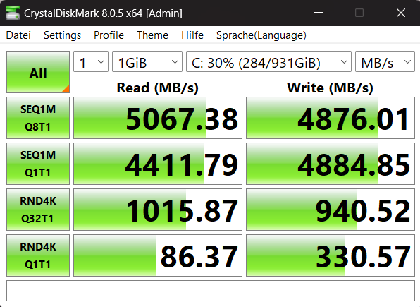

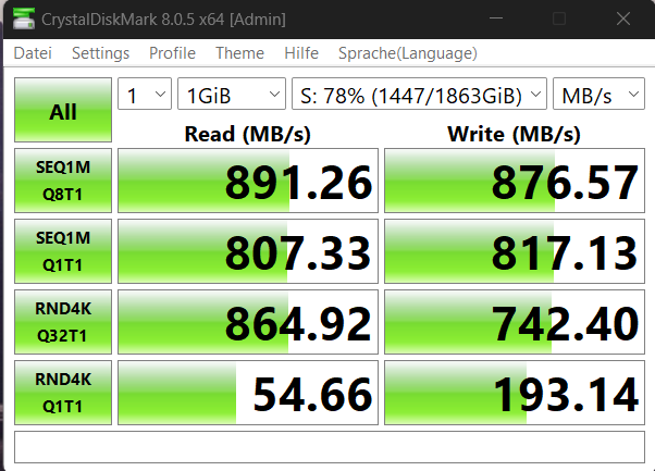

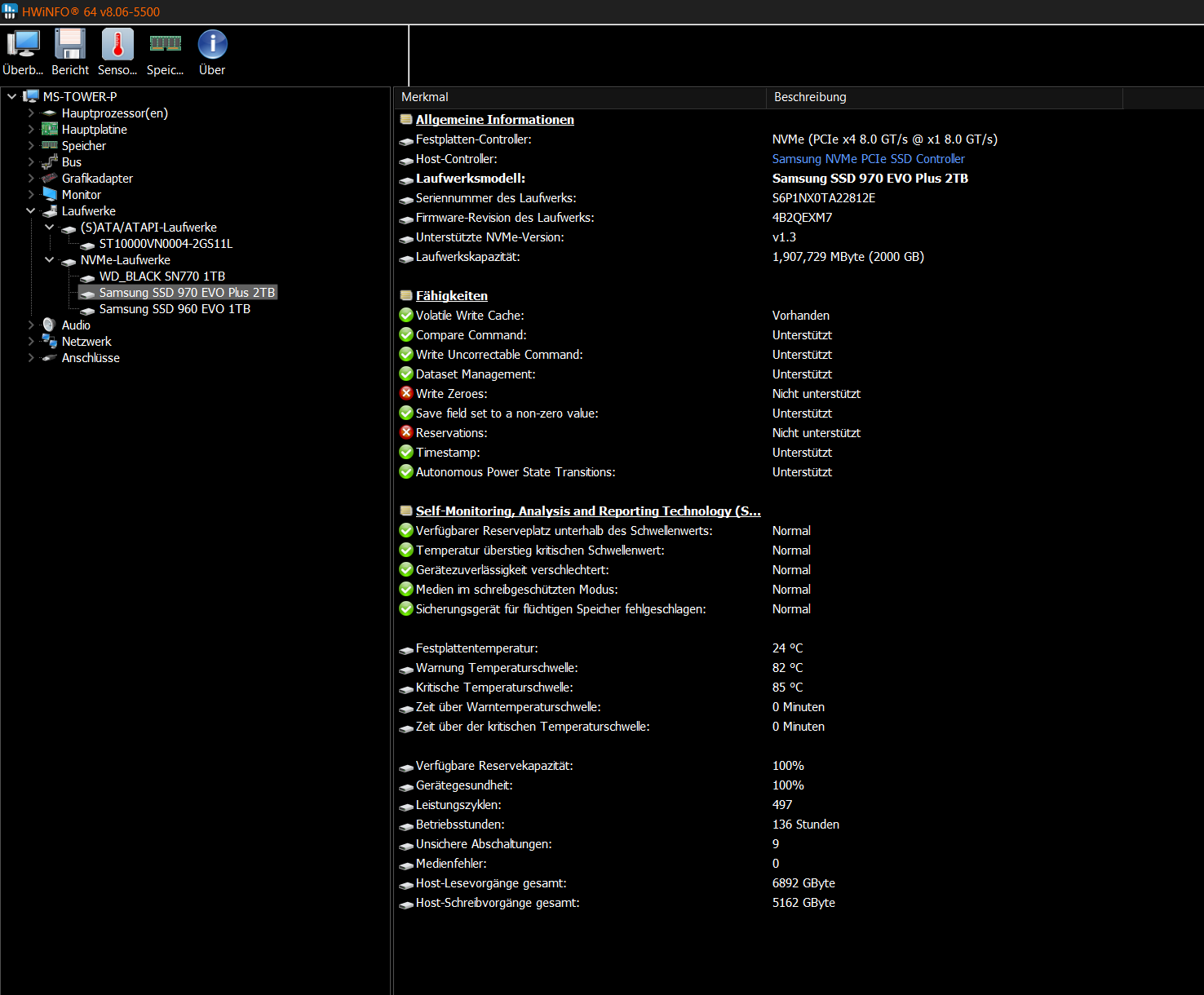

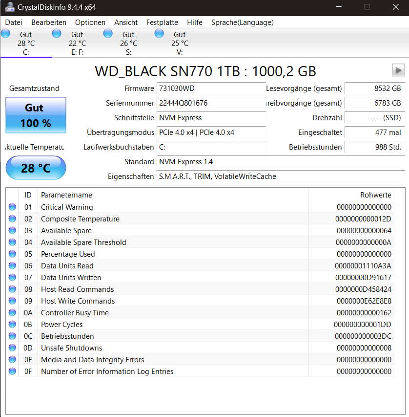

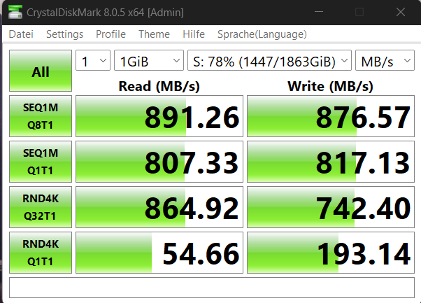

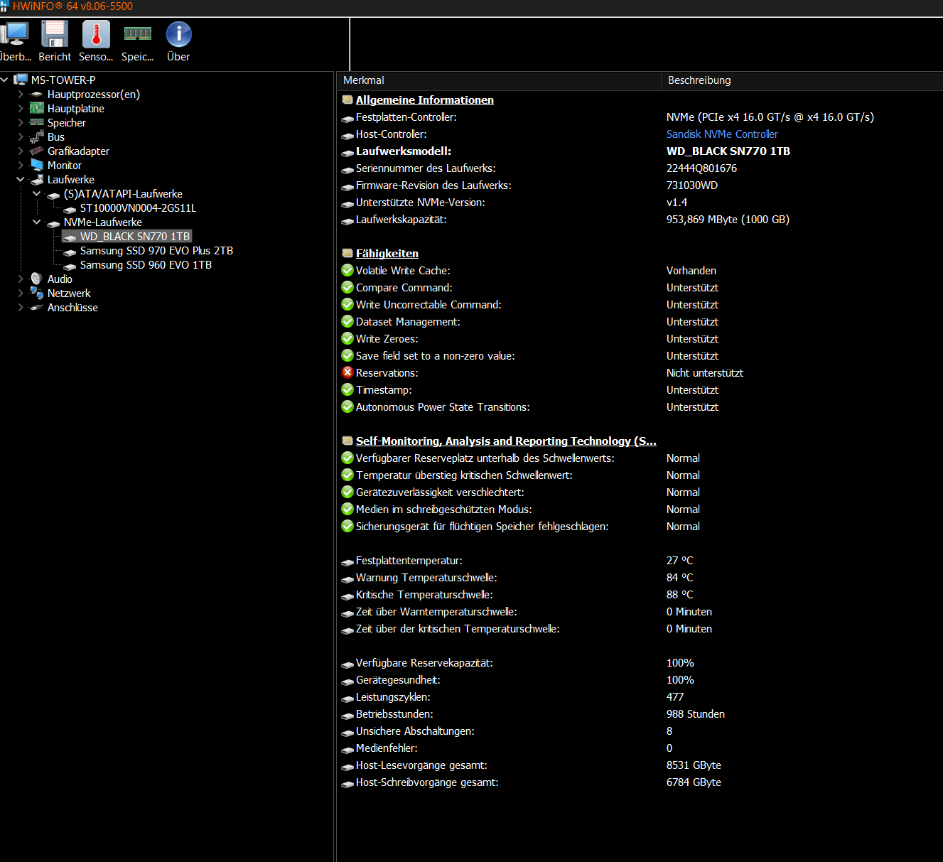

Gestern habe ich dann zum ersten Mal die Laufwerksgeschwindigkeiten mit CrystalDiskInfo angesehen. Es sieht soweit alles gut aus. Bis auf die Samsung 970 EVO Plus 2 TB (hier steht bei Übertragungsmodus PCIe 3.0 x 1 | PCIe 3.0 x4) und das Laufwerk ist auch deutlich langsamer als die anderen Laufwerke.
Meine Frage(n) sind also folgende (die ich auch nicht durch das Gigabyte Handbuch lösen konnte bzw. nicht verstehe:
  • Sollte M2A_CPU wirklich unbenutzt bleiben?
  • Warum ist die Samsung SSD 970 EVO Plus so langsam? Warum wird hier nicht auch der Übertragungsmodus PCIe 3.0 x4 | PCIe 3.0 x4) genutzt?

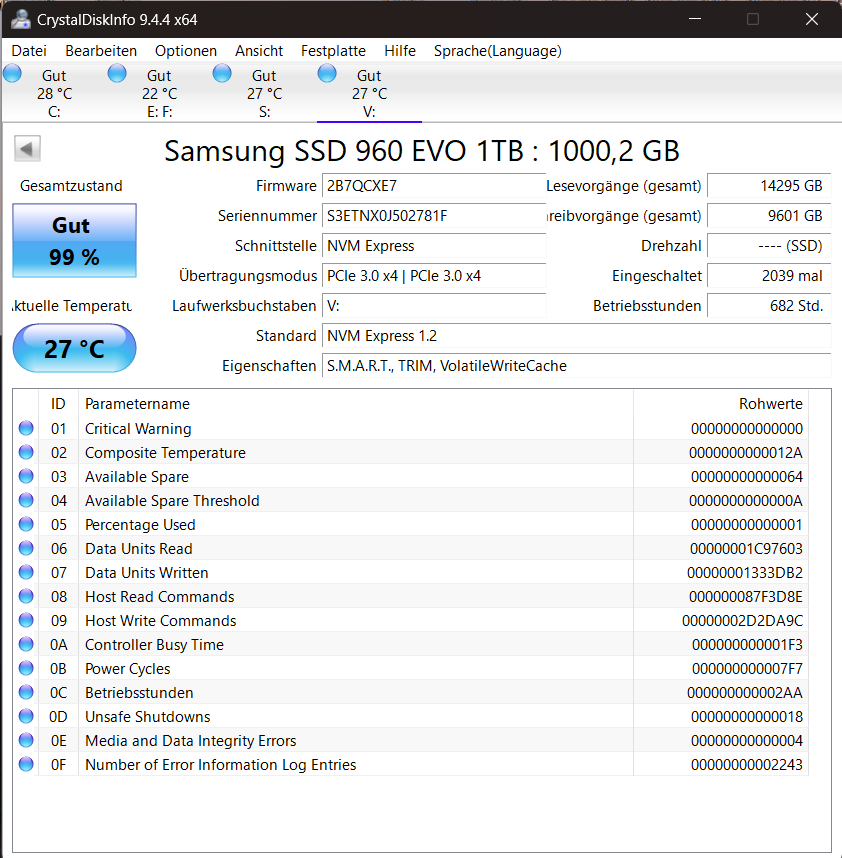

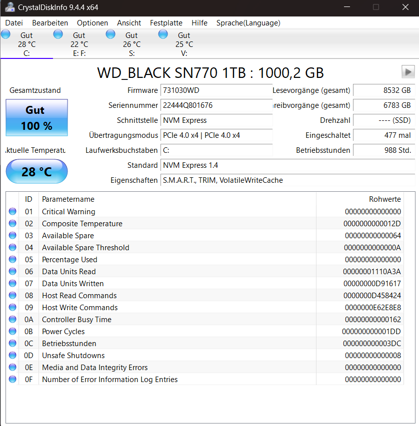

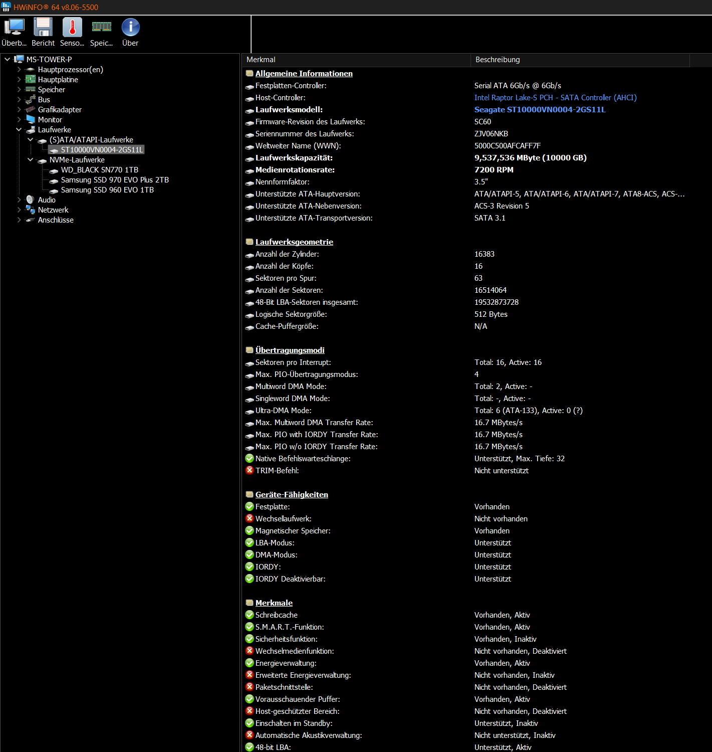

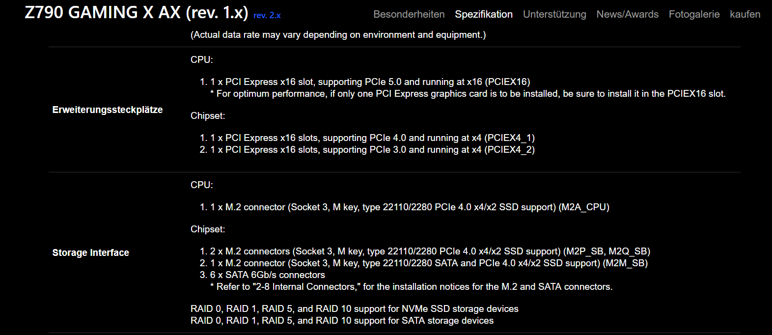

(ich meine gelesen zu haben, dass man hier keine NVME verbauen sollte, damit sich die GPU voll entfalten kann)
Das ist bei Intel aktuell (!) nur dann der Fall, wenn es sich um einen PCIe 5.0 Slot handelt.
Tja, mach einen Kreuztest und finde es heraus.
@Drekev
Das steht auf der Gigabyte-Seite. Da ist von PCIe 5.0 die Rede.
Aber ist jetzt damit der M2A_CPU gemeint? Sorry, aber ich verstehe das gerade überhaupt nicht.
Ich habe ja insgesamt 4 x M2 Pläze auf dem Motherboard. Den vorgenannte habe ich ja frei gelassen. Also kann/sollte ich den nun benutzen?
Und warum läuft die 970 EVO Plus so langsam?
Aber nicht bei M.2, sondern der x16 Slot für die Grafikkarte ;)
Du hast dir die Frage doch selber schon beantwortet, weil sie nicht mit PCIe 3.0 x4 läuft. Sondern mit x1, sieht man sogar in deinem Screenshot. Daher -> Kreuztest, wie bereits geschrieben.

Das mit der 970 EVO Plus habe ich ja bereits selbst beschrieben; das habe ich ja gesehen. Aber warum die nur mit x1 läuft ist mir nicht klar. Sie kann doch PCIe 3.0 x4. Wo kann/muss ich da was ändern umd die volle Geschwindigkeit zu bekommen?
Das mit dem Kreuztest lese ich gerade jetzt erst: Soll heißen ich soll die mal an einem anderen Steckplatz einstecken?
Das ist keine Softwaregeschichte. Heißt; generelles Kontaktproblem im Slot, vielleicht ist sogar die SSD selbst defekt, whatever.
Um Aus-/Einbauen kommst du also nicht herum.

Das mit der möglichweise defekten SSD werde ich testen.
