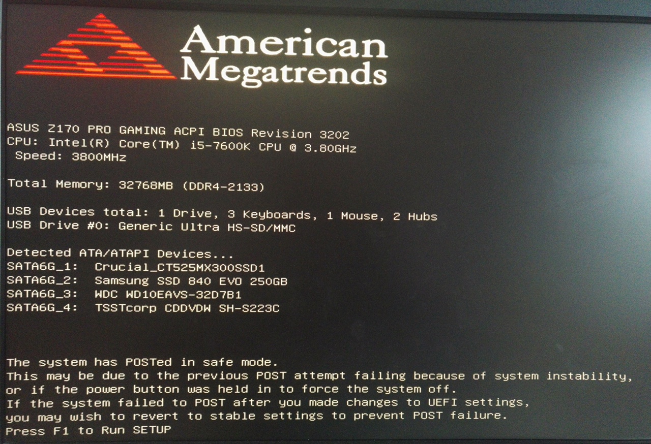

es wurde folgende Fehlermeldung (Bild 1. die Devises sind nicht meine, da ich vergessen hatte ein Foto zu machen) angezeigt:
"The system POSTed in safe mode.
This may be due to previous POST attemp failing because of system instability,
or if the power button was held in to force the system off.
If the system failed to POST after you made changes to UEFI setting,
you may wish to revert to stable setting to prevent POST failure.
Press F1 to Run SETUP"

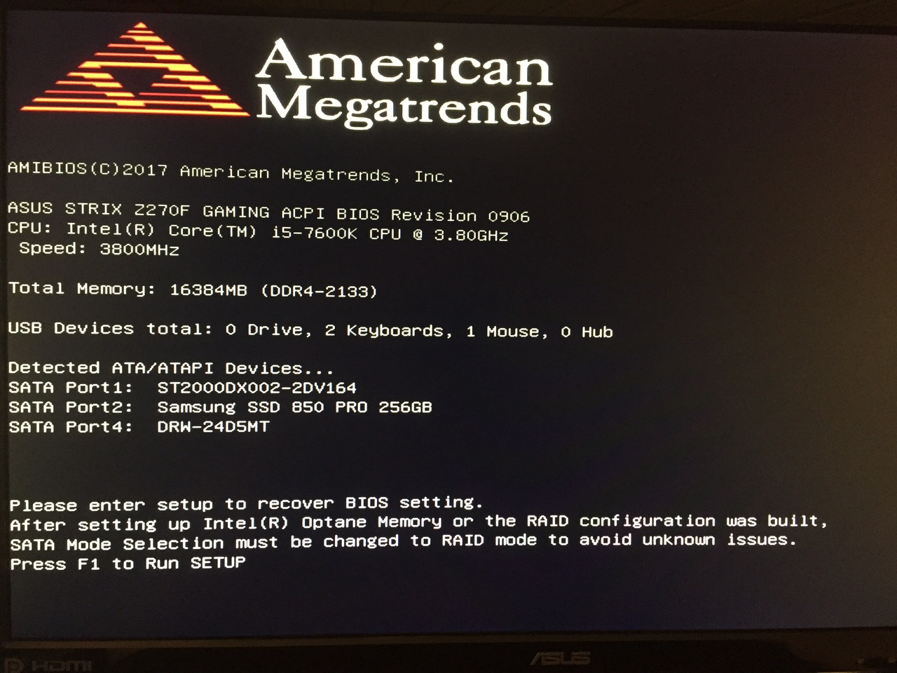

daraufhin änderte sich die Fehlermeldung (Bild 2, mein System) in folgende:
"Please enter setup to recover BIOS setting.
After setting up Intel(R) Optane Memory or the RAID configuration was built,
SATA Mode Selection must be changed to RAID mode to avoid unknown issues.
Bei Druck auf die F1 Taste passiert wieder nichts.

Deine 2 Bilder stammen von 2 verschiedenen Systemen, ich komm hier nicht ganz klar.
Ja, hab im Text ja geschrieben, dass das erste Bild aus dem Internet stammt. Aber das war die gleiche Fehlermeldung. Hatte aber von dem Fehler kein Foto gemacht.
Aber das 2. Bild ist mein System :-p
