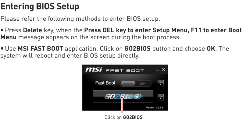

Weil ich nicht weiß welches MSI Board es genau ist, daher mal aus dem Handbuch des Z370 TOMAHAWK...
https://de.msi.com/Motherboard/Z370-TOMAHAWK/support#utility -> Auf Windows 10 stellen, herunterladen, installieren und auf GO2BIOS klicken... so könnte es evtl. auch gehen.

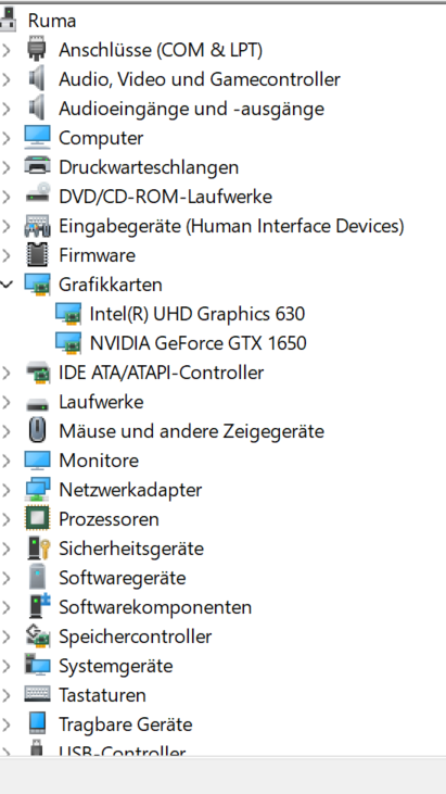

Hier im G. Manager sieht man, ich wollte die Grafikkarte vom Board Graphis 630 zusätzlich verwenden
wegen Quick syc. Das hatte ich im Bios geschafft aber nun komme ich nicht mehr herein.

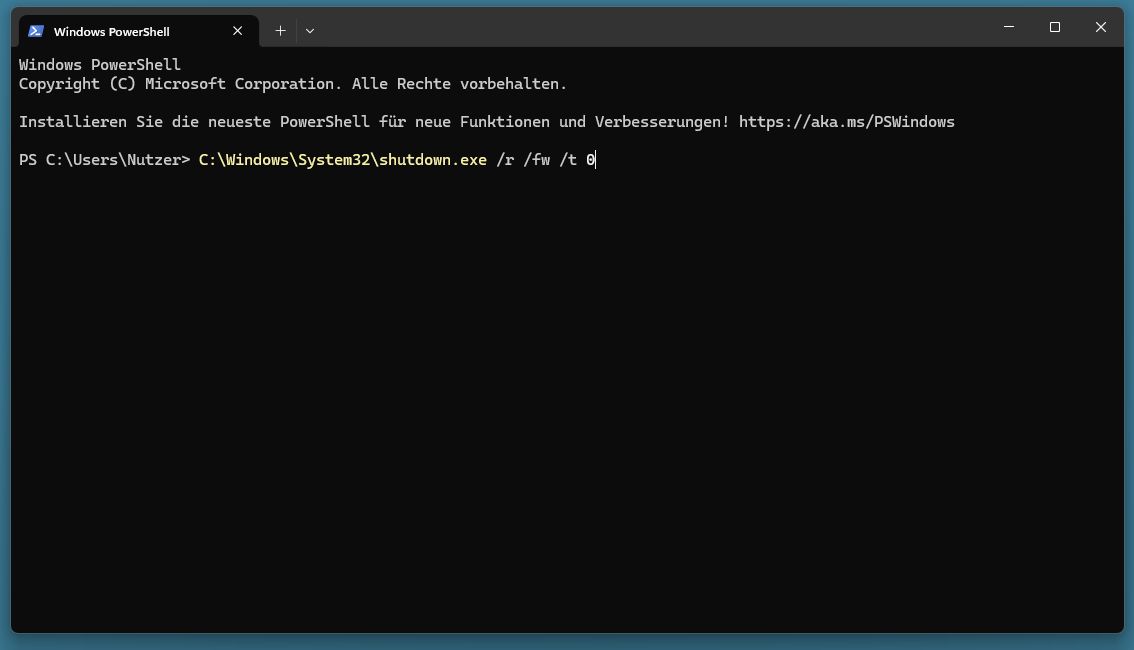

Du wirst doch wohl in der Lage sein, die Befehlszeile "C:\Windows\System32\shutdown.exe /r /fw /t 0" von hier zu kopieren und in das Feld "Speicherort" beim erstellen einer Verknüpfung einzufügen?
Reaktionen: coxon und nutrix
Öffne ein Terminalfenster, gib die fettgedruckten Buchstaben und Zahlen ein und drücke Enter.
Oder erstelle eine Batchdatei mit dem Befehl. Es ist normal, dass du nur bis ".exe" kommst. Die Werte hinter dem Schrägstrich sind die Optionen.
