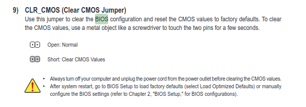

so habe ich das gemacht. ich habe außerdem auch mal die BIOS Batterie entfernt und alles stromlos gemacht.

nein habe ich nicht verglichen, da ich nicht mehr hinein kam und dann aus Frust gleich den Reset gedrückt habe.
und ja, allgemein hatte ich kurz das Gefühl es ist 2012 und ich habe meine FacebookAccount noch...
Nachtrag: Bin nach dem Reset bis vor kurzem wieder über ENTF oder F2 ins Bios gekommen. Stelle ich das BIOS auf Classic Modus um weniger klickiBunti zu haben....tot. Nix mehr geht.
