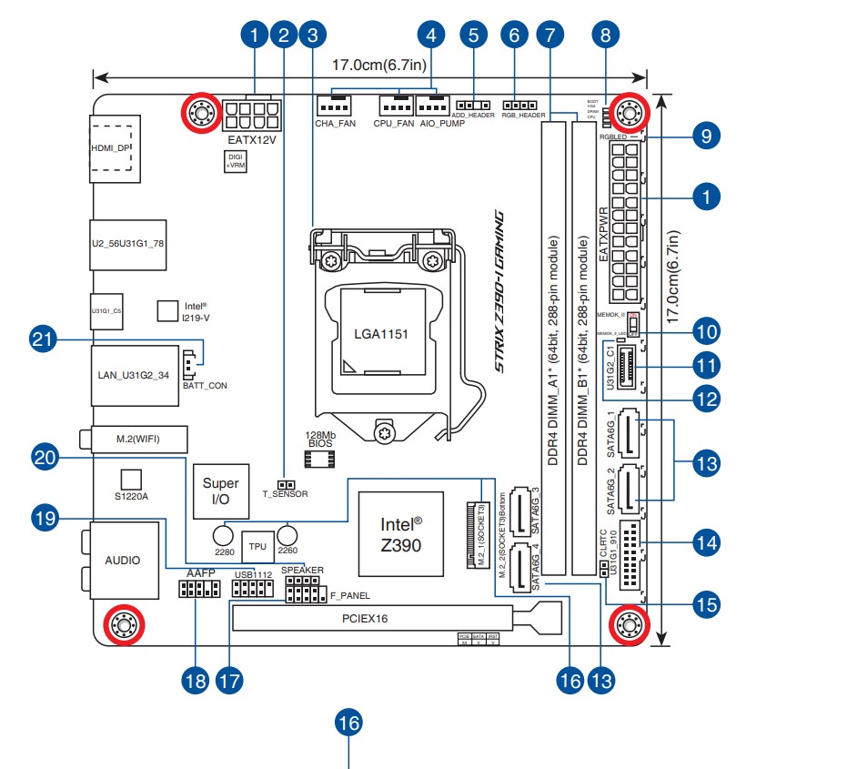

Bios resett naja habe dazu im Handbuch geschaut aber nichts gefunden. Hat jemand zufällig ein ROG STRIX Z390-I GAMING ? Und hat so ein Resett schon mal gemacht?
Als Anhang mal ein Layout vom MB
edit: ok im handbuch habe ich was gefunden ich teste es mal.
Nicht mit dem Board, aber ja.
Es geht entweder über einen Jumper (das ist so ein kleiner zweipoliger Stecker, den man um- oder aufstecken muss) oder man nimmt die BIOS Batterie raus und wartet etwas (je nach Situation ein paar Stunden).
Guck mal hier, vielleicht kommste damit weiter.
Kaputtgehen kann damit eigentlich nichts, aber sichere vorher trotzdem mal deine wichtigsten Daten.
Hier die allgemeine Anleitung von Asus.
Wenn du die FAQ zu deinem Board aufrufst und im Suchfeld CMOS eingibst, kommt die genannte Anleitung.
Bei dem Layout des ROG STRIX Z390-I GAMING ist es die Nummer 15.

nun komme ich wieder ins Bios aber nun kommt CPU Fan error Drücke F1 für Setup. Weiß einer wo in die Überwachung im Bios ausstelle für den CPU Fan?
Ach wie habe ich das gemacht einfach die 2 Pins überbrückt wie es im Handbuch steht aktuell steht aber noch der CPU Fan error.
okay dazu habe ich grad ein Video gesehen bei youtube das geht unter Monitor. Grad läuft windows wieder.
Danke an alle.
