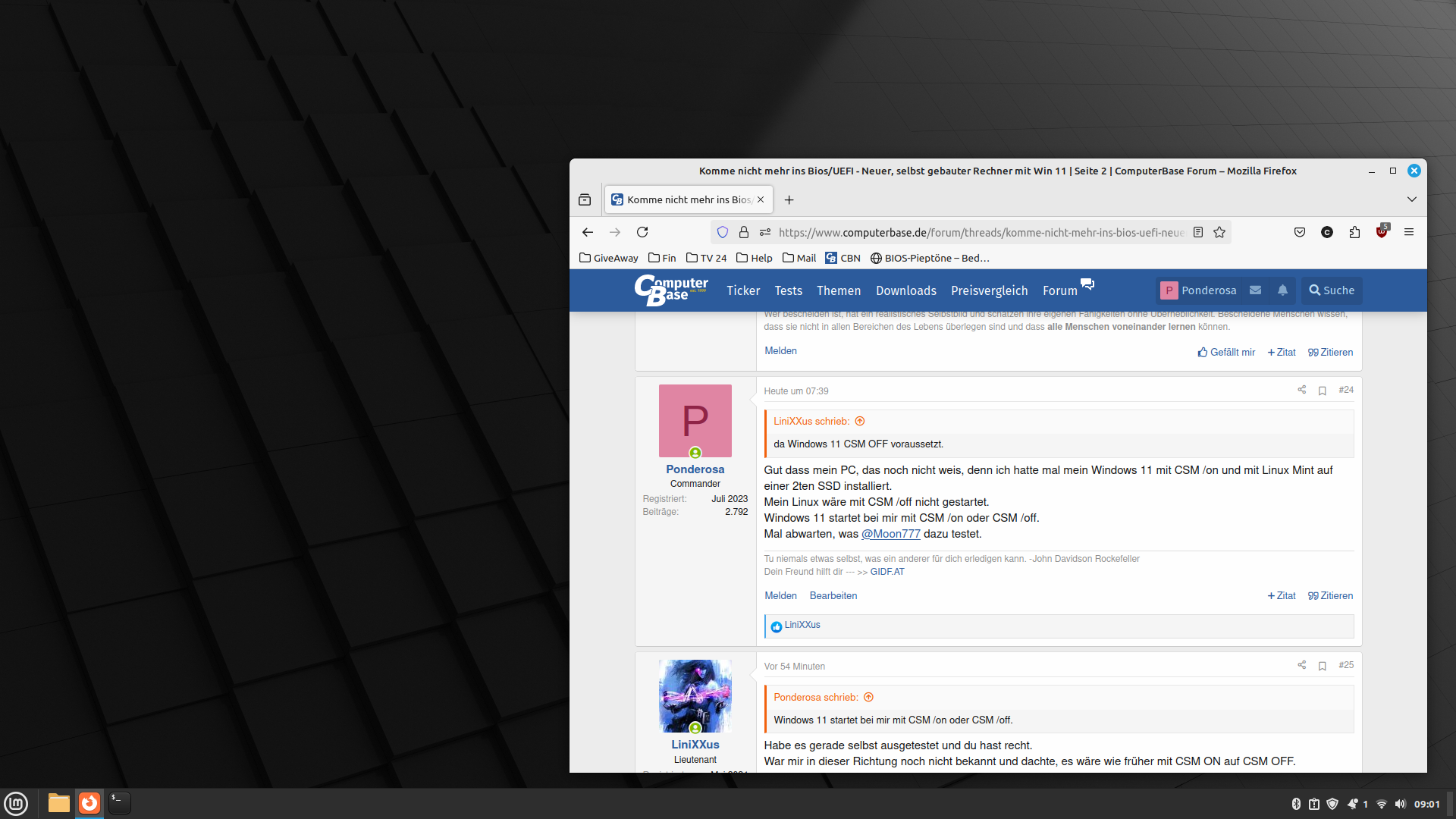

Gut dass mein PC, das noch nicht weis, denn ich hatte mal mein Windows 11 mit CSM /on und mit Linux Mint auf einer 2ten SSD installiert.
Mein Linux wäre mit CSM /off nicht gestartet.
Windows 11 startet bei mir mit CSM /on oder CSM /off.

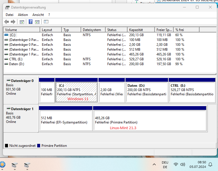

Wie sind Deine Datenträger initialisiert (MBR/GPT)? Hast Du jeweils eine ESP, weil Linux verwendet auch eine EFI-Partition, sobald es korrekt im UEFI eingestellt ist und der Datenträger mit GPT läuft. Da würde es dann nicht mehr gehen mit CSM=on. Und man sollte seit einigen Jahren nur noch CSM=off, GPT und ESP verwenden. MBR und CSM sind veraltet.
Windows 11 auf einer NVMe SSD im GPT/UEFI Modus mit Secureboot und CSM /off
Linux Mint auf einer Crucial MX 500 Sata SSD im UEFI Modus installiert
Betriebssysteme jeweils einzeln installiert, während die andere SSD abgeklemmt war.
Bin gerade mal in Linux-Mint 21.3 mit CSM /on. Ist gestartet.
Sorry CSM /off off hierüber ist falsch

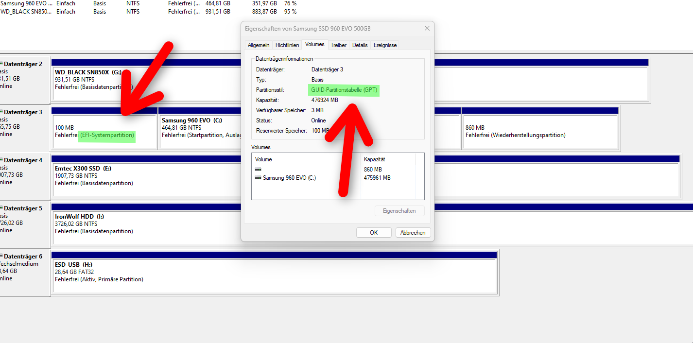

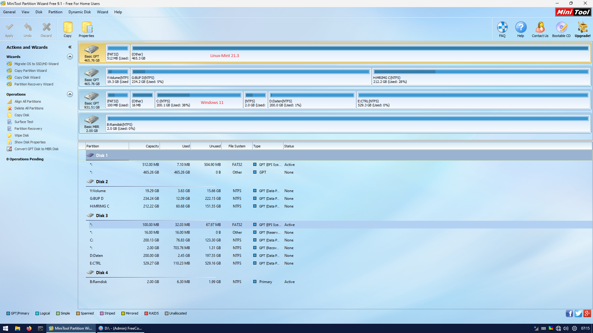

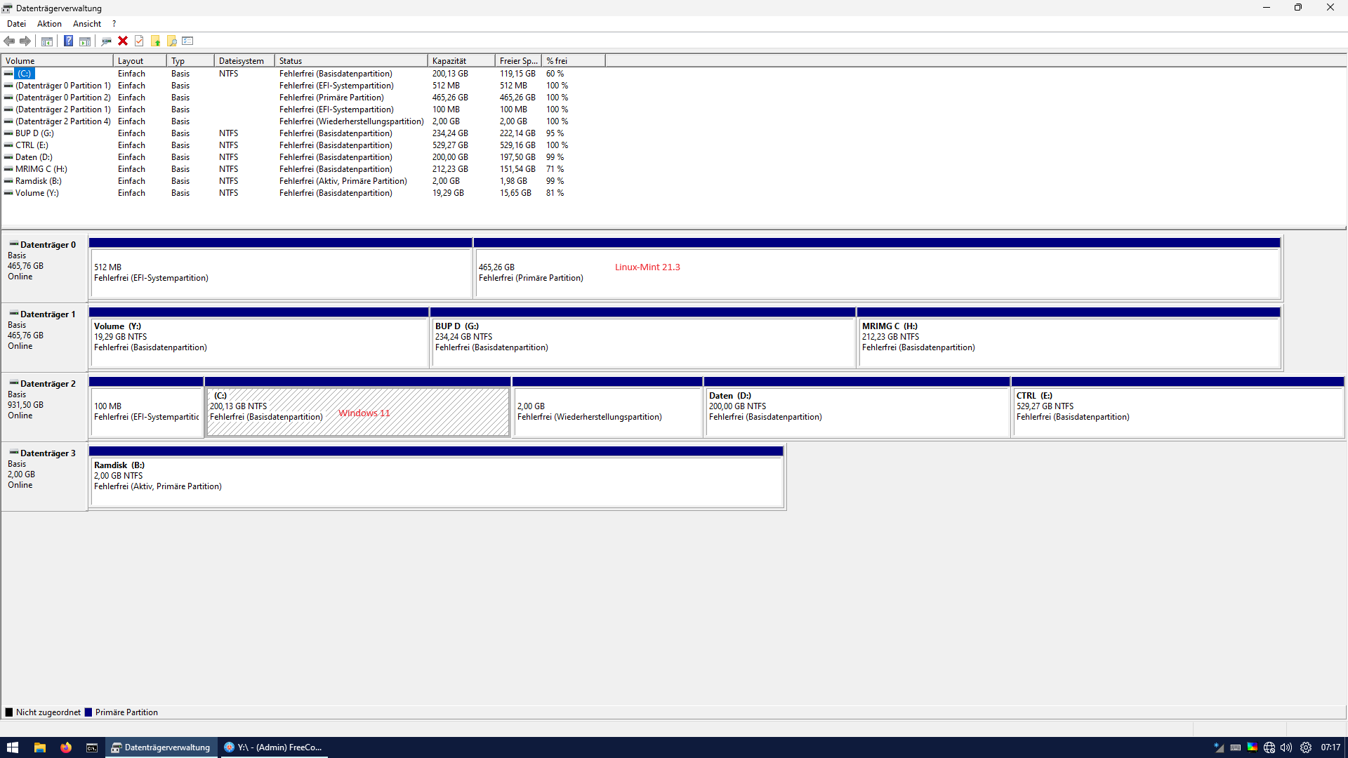

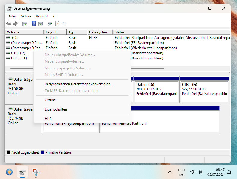

Kannst Du bitte mal das Datenträgerverwaltungsfenster größer machen, so daß man bei Datenträger 0 die erste Partition genauer sehen kann, ob da auch eine EFI-Partition ist? Wenn ja, hast Du alles richtig gemacht. Wenn nein, befindet sich der Windows EFI Part vermutlich dann bei Dir auf Datenträger 1 im Linux-Bereich.
Reaktionen: Ponderosa
Kann ich machen. Vermutlich zeigt dir ein Screenshot mit Minitool Partition genauere Ergebnisse, liefere ich gleich mit.
Reicht dir das ?
Was ja nicht sein kann, denn
jeweils die andere SSD abgeklemmt war.

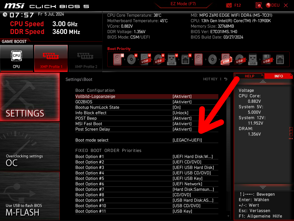

Windows wurde bei mir ganz normal mit dem Uefi aufgesetzt. Entsprechend ist auch eine EFI-Partition vorhanden und auch ein GPT-Partitionsformat.

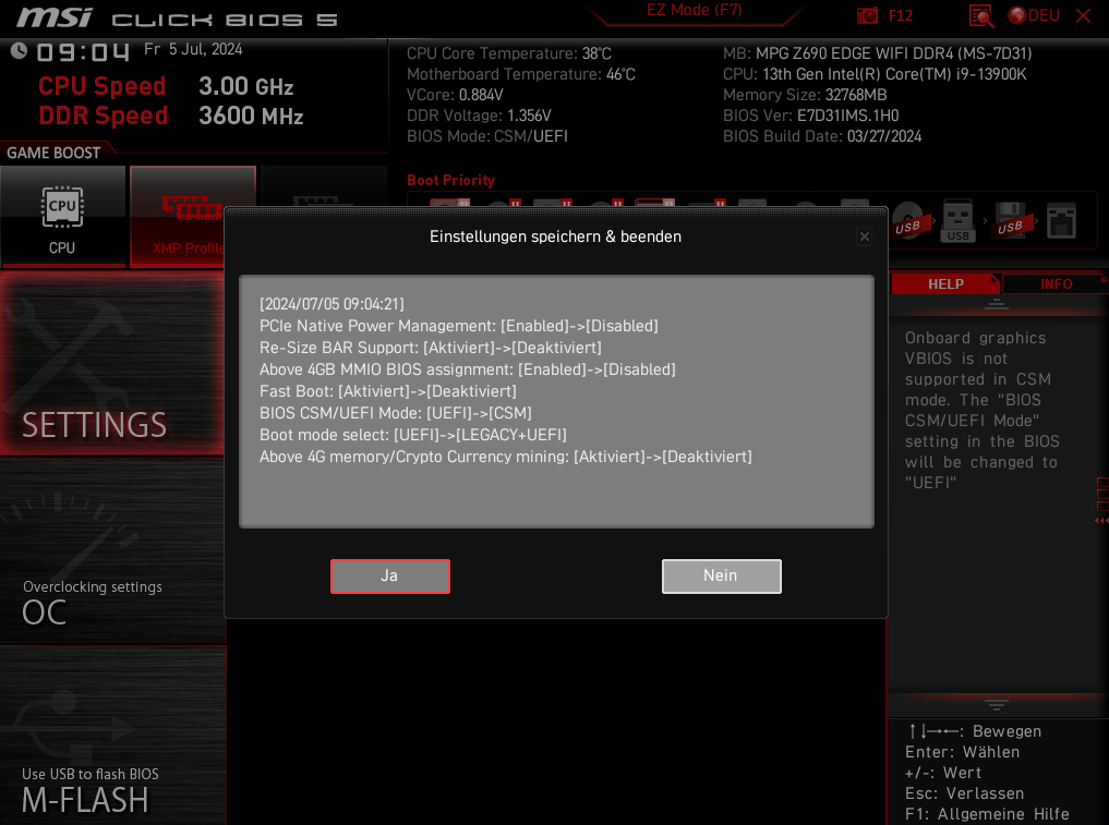

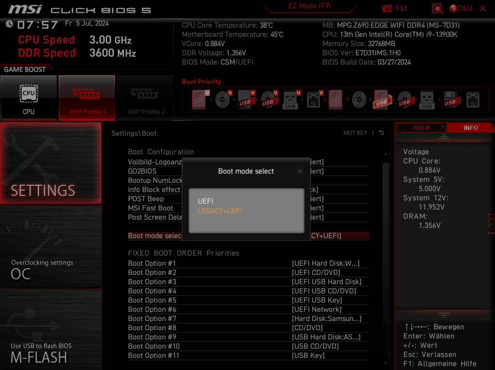

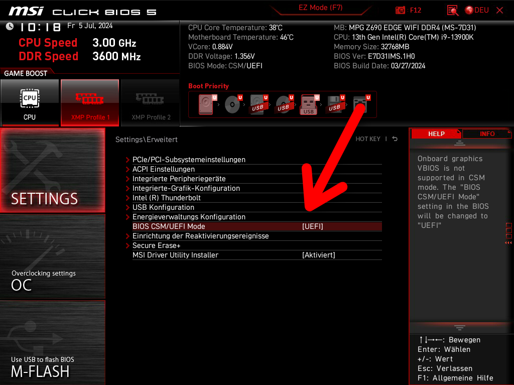

Mit dem Umstellen von CSM OFF auf ON wird Folgendes mit umgestellt.

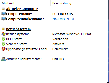

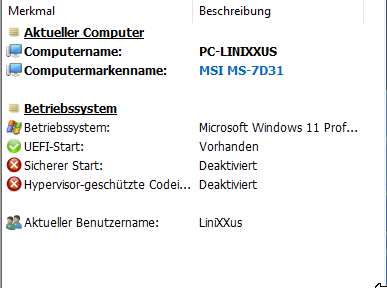

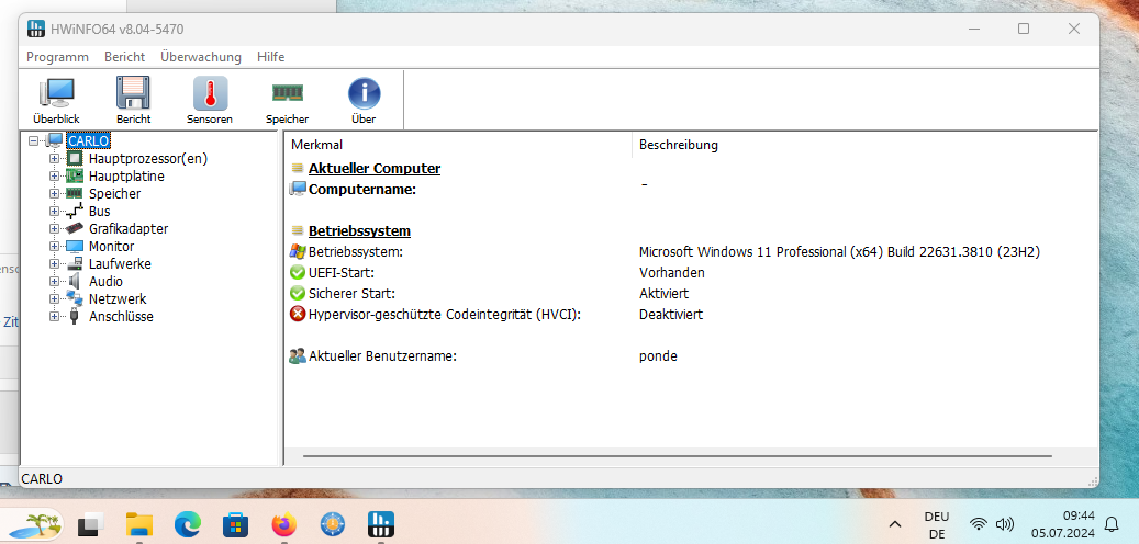

Windows scheint aber nach dem Booten immer noch mit dem Uefi zu laufen. Denn alle meine M.2 SSDs laufen und auch eine 4 TB große HDD, was extern dran hängt. Speicherplatz ist vollständig da und auch aufrufbar.
Zudem zeigt HWInfo ein Uefi Start mit an. Allerdings ist die eine Optionen, die ich rot durchgestrichen habe, nicht aktiv. Ist aber auch verständlich.
Im Bios ist die Auflösung größer, was auch auf CSM ON hindeutet.
In diesem Sinn könnte es auch ohne Adapterkabel gehen.

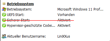

Sorry, das verstehe ich jetzt nicht. Wieso ist das verständlich?
Bei mir ist es aktiviert.

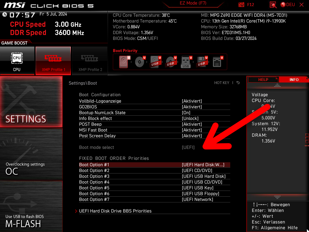

Im Grunde musst du nichts Großes versuchen, wir sind hier nur was am Testen.

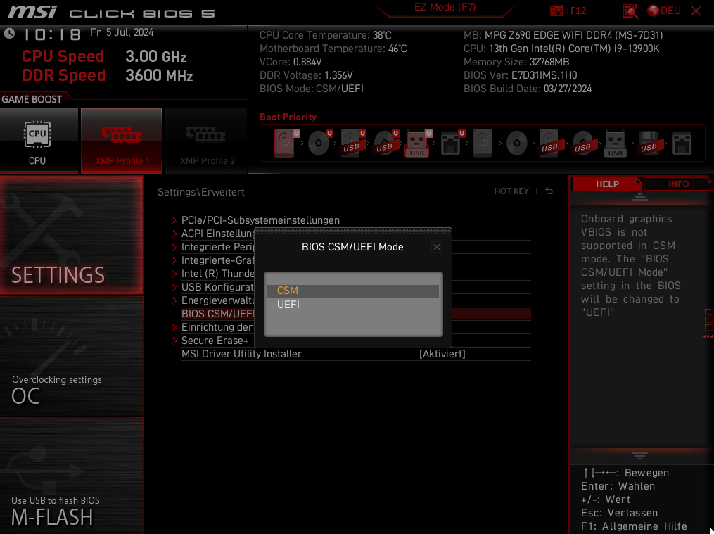

1. Bios Reset, denn du meintest ja, damit mit F1 in das Bios zu kommen.
2. Von Uefi auf CSM umstellen.
Ashampoo_Snap_Freitag, 5. Juli 2024_10h20m1s.png Ashampoo_Snap_Freitag, 5. Juli 2024_10h19m48s.png
Dann einfach mit F10 abspeichern und neu starten.

Yup, sieht gut aus.
Das ist auch gut so, dann hat jeder Datenträger seine eigene EPS, und Du kannst jederzeit den anderen ohne Probleme wieder ausbauen. Du hast alles richtig gemacht. 👍

Das kannst du aber selbst nachgehen, denn unter der Datenträgerverwaltung und Eigenschaften, müsste mit dem Uefi ein GPT Partitionformat vorhanden sein. Zudem hast du dann auch eine EFI-Partition.
