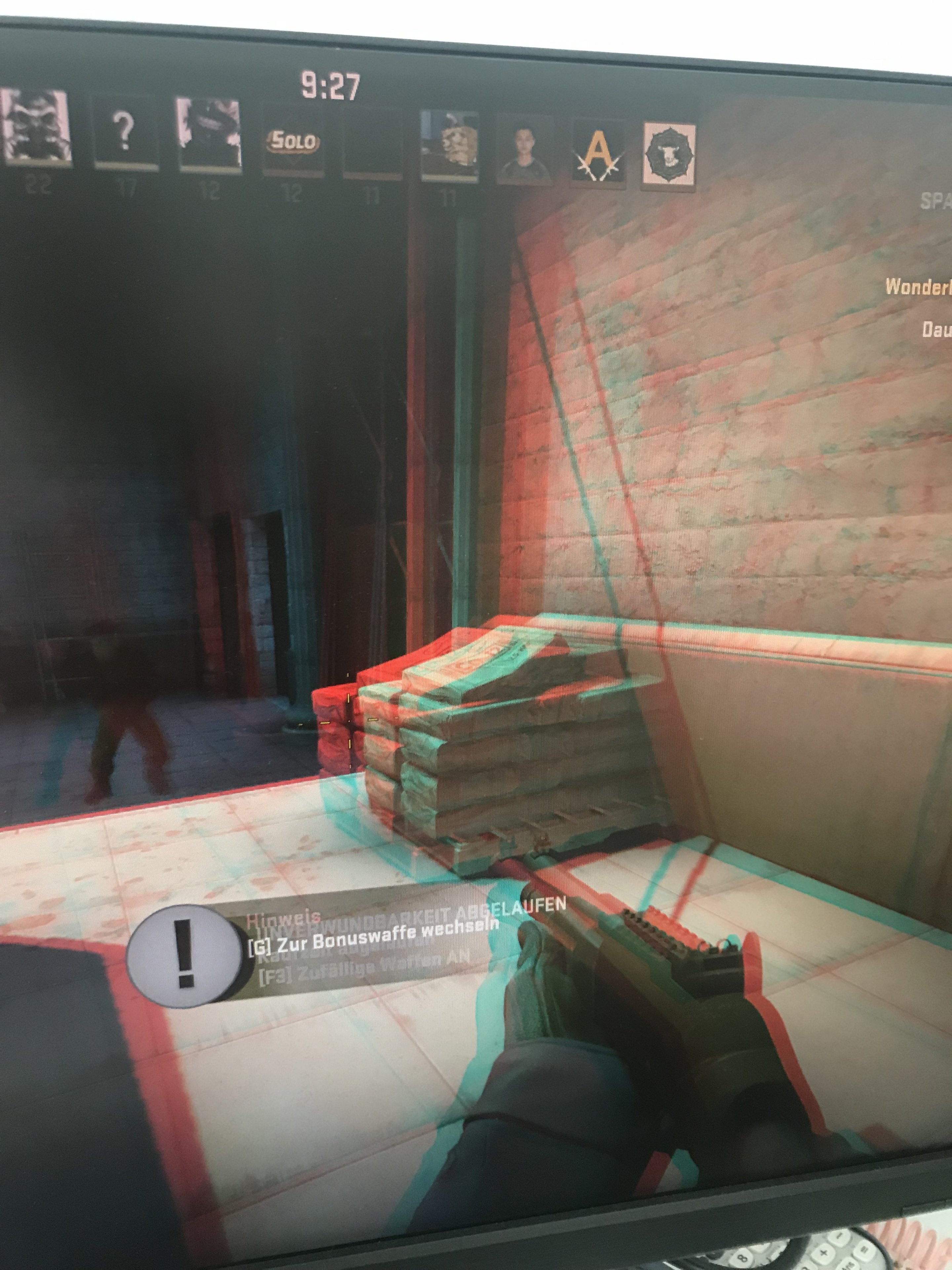

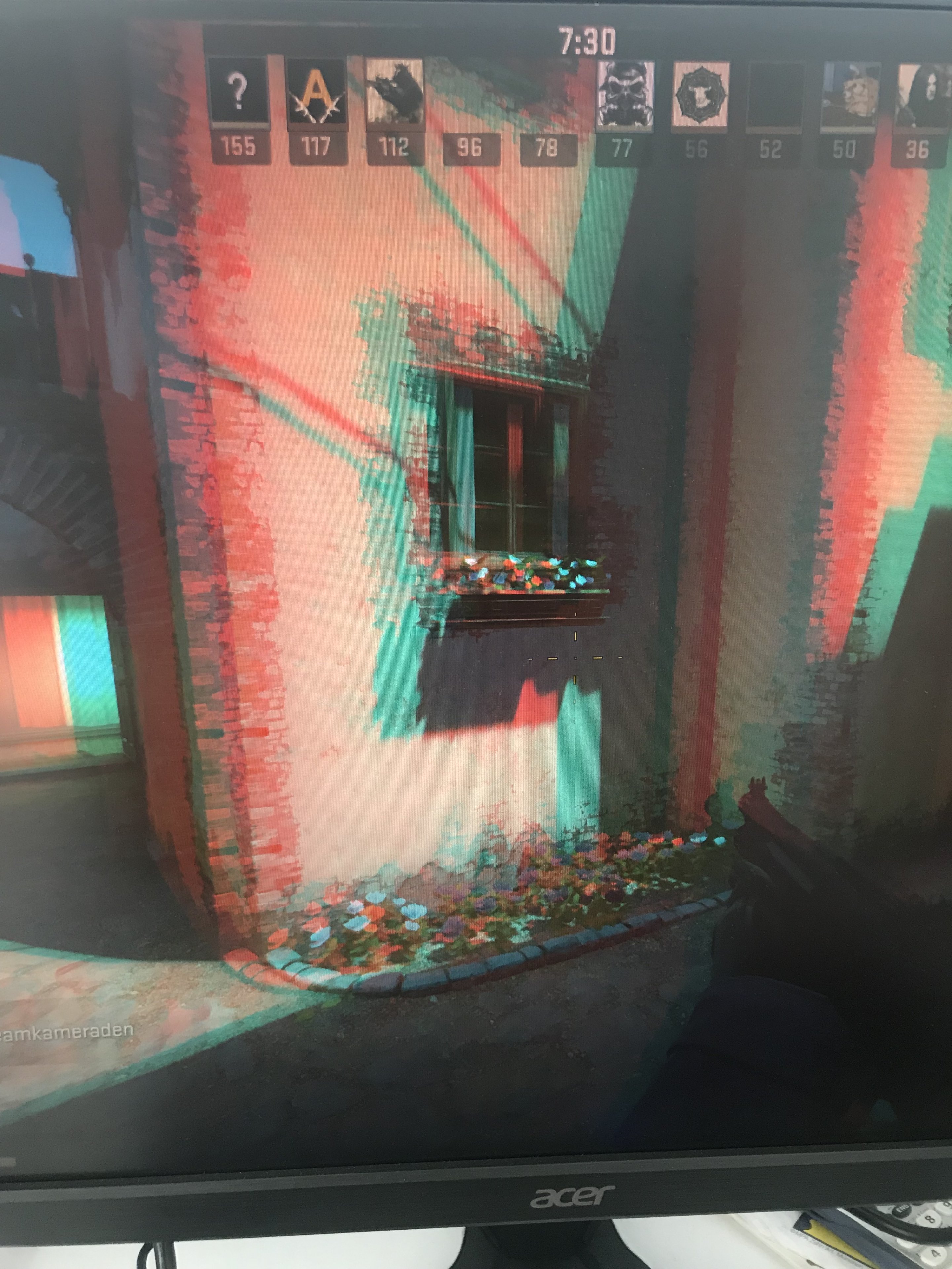

Grafikfehler: Z. B. Sind normal blaue Bereiche im Spiel rot; bei Bewegungen wirken die Kanten unscharf (werden 3 x dargstellt in unterschiedlichen Farben).

Beispiele für die Grafikfehler

Das sieht wie 3D Darstellung auf einem nicht 3D Monitor aus .... irgendwas dahingehend vllt im treiber oder so aktiviert?
Reaktionen: Rotz
Jep, muss eigentlich die 3D Darstellung sein. Diablo 3 hatte das Problem jedes mal bei mir wenn ich auf meinem 3D TV Spiele wie Tomb Raider in 3D gespielt habe und dann wieder auf den PC Monitor gegangen bin.. Diablo 3 hat sich dann immer in 3D gestartet, keine Ahnung warum.
Reaktionen: Rotz
@#.kFk: 3D Vision ist auf meinem PC installiert, evtl. gibt es da einen Zusammenhang? Werde nachher auf alle Fälle mal in den Nvidia Inspector reinschauen, um die 3D Einstellungen zu verwalten.
