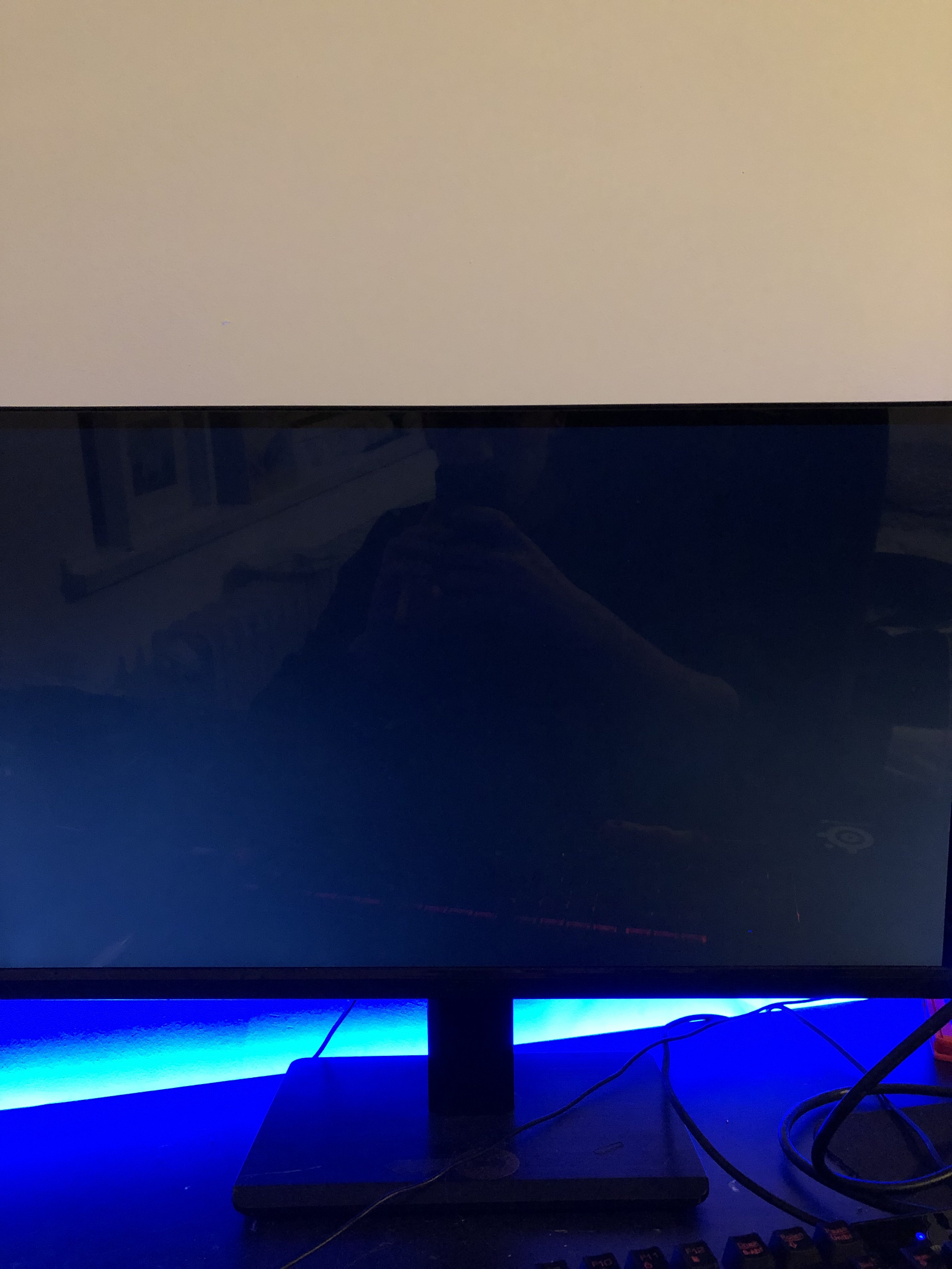

30EC2624-44A5-4B3A-997A-B8BC0A68D2DB.jpegDer Bildschirm leuchtet in einem schwarzen Modus

nächster Versuch: unwahrscheinlich, aber kannst du manuell die Quelle an deinem Monitor auswählen?

Ne der scant dann einmal die Schnittstellen durch und findet nur auf HDMI was... aber das ist leider nur schwarzes Bild
Hmm..direkt beim booten die "ins Bios" (F2,F1, Entf ; Du kennst sie besser ;) ) so oft drücken bis die hdmi quelle "erscheint"... mehr kommt mir dann echt nicht mehr in den sinn, was du noch machen könntest...

Sorry dein Mainboard hat noch ein normales BIOS ... die 5700 läuft aber erst mit UEFI BIOS ... daher wird es nie klappen.
