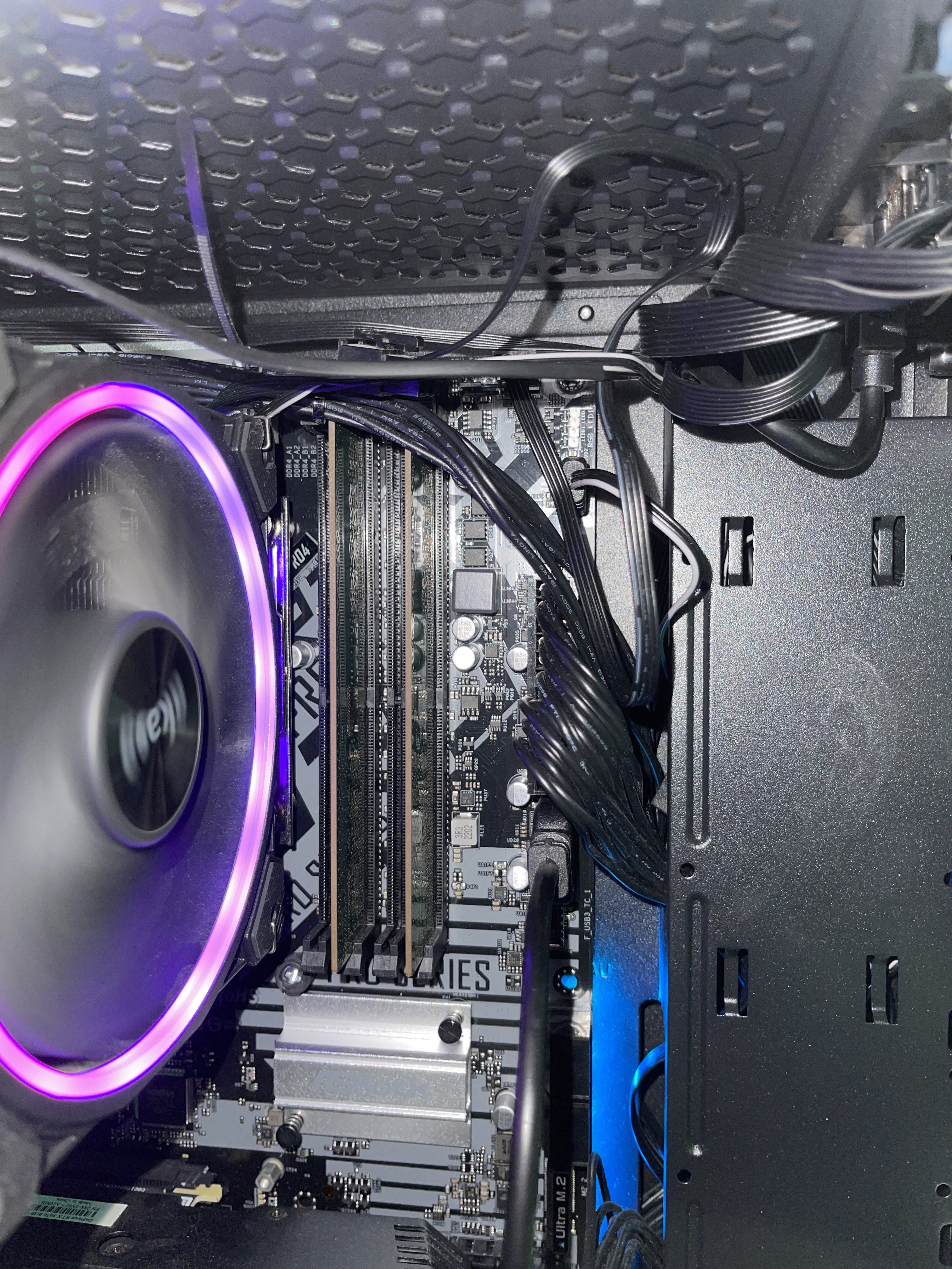

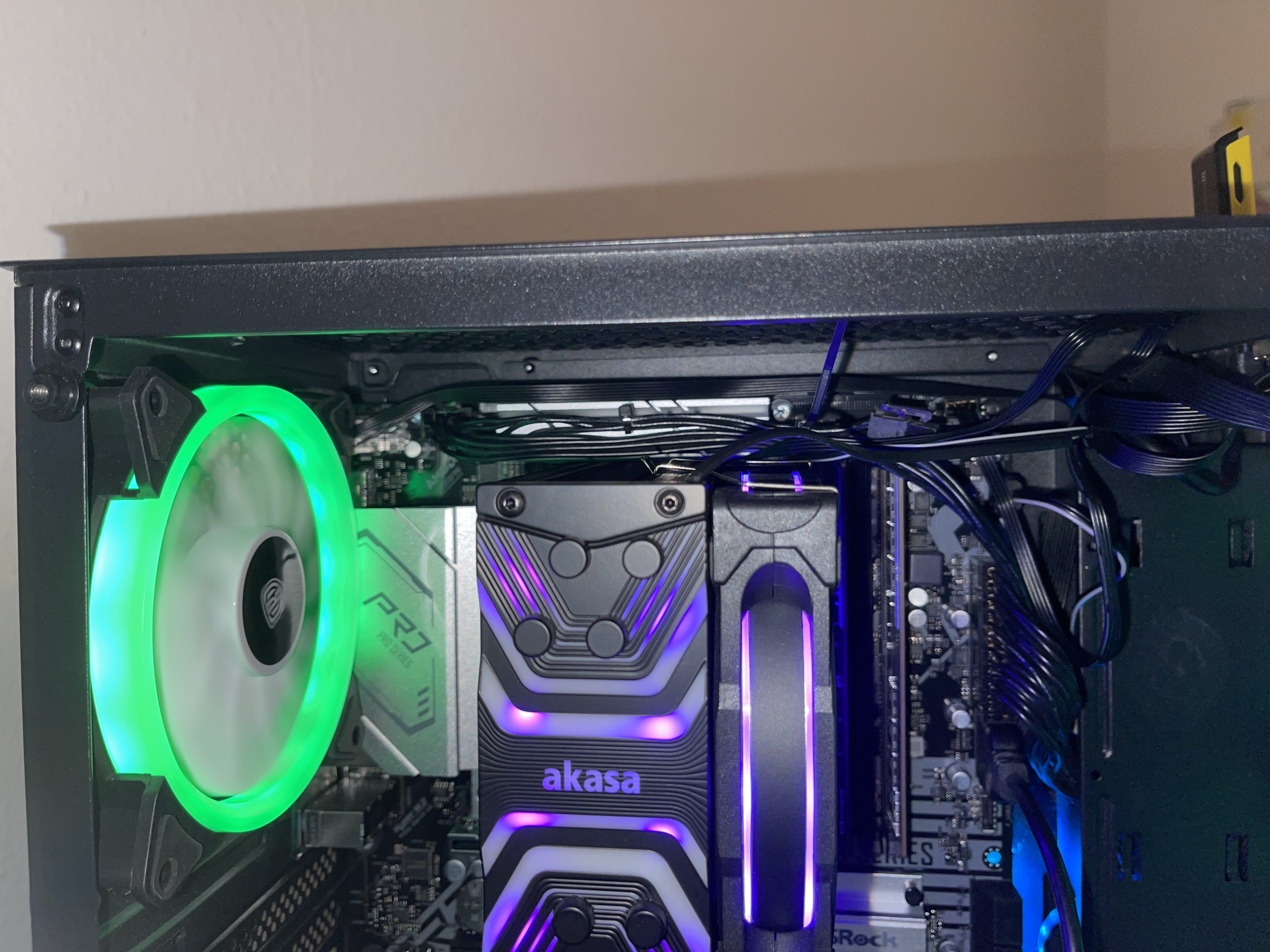

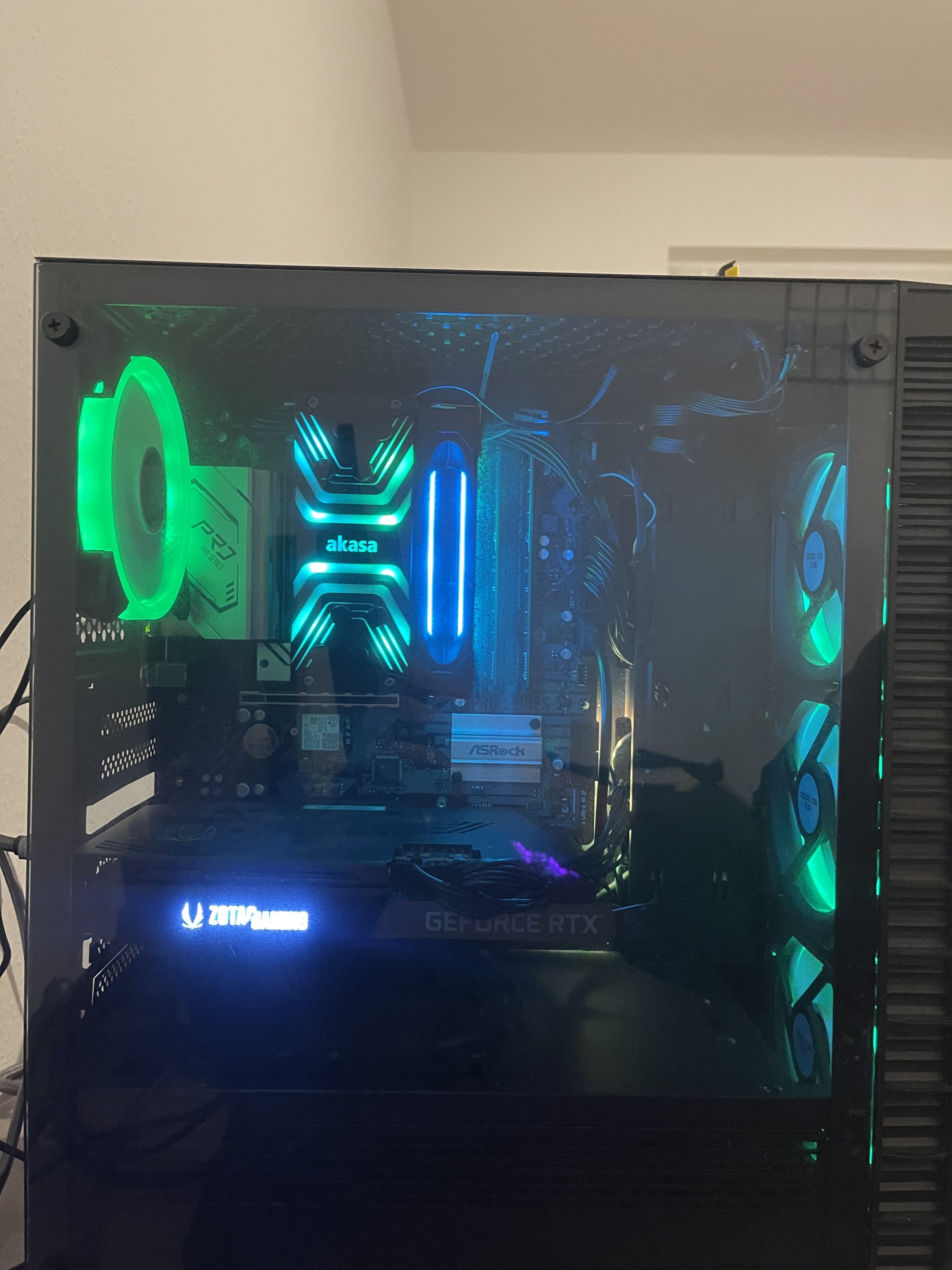

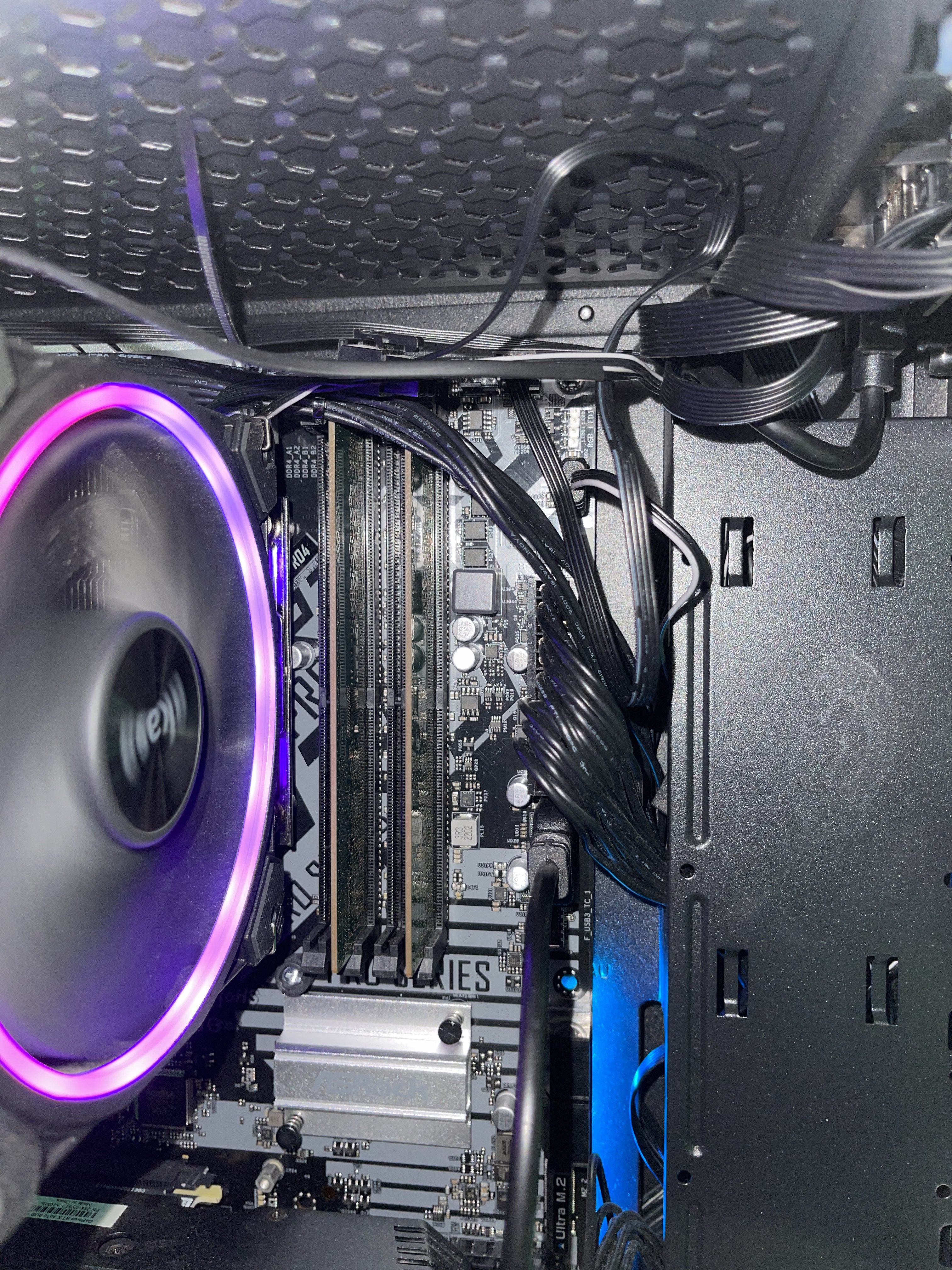

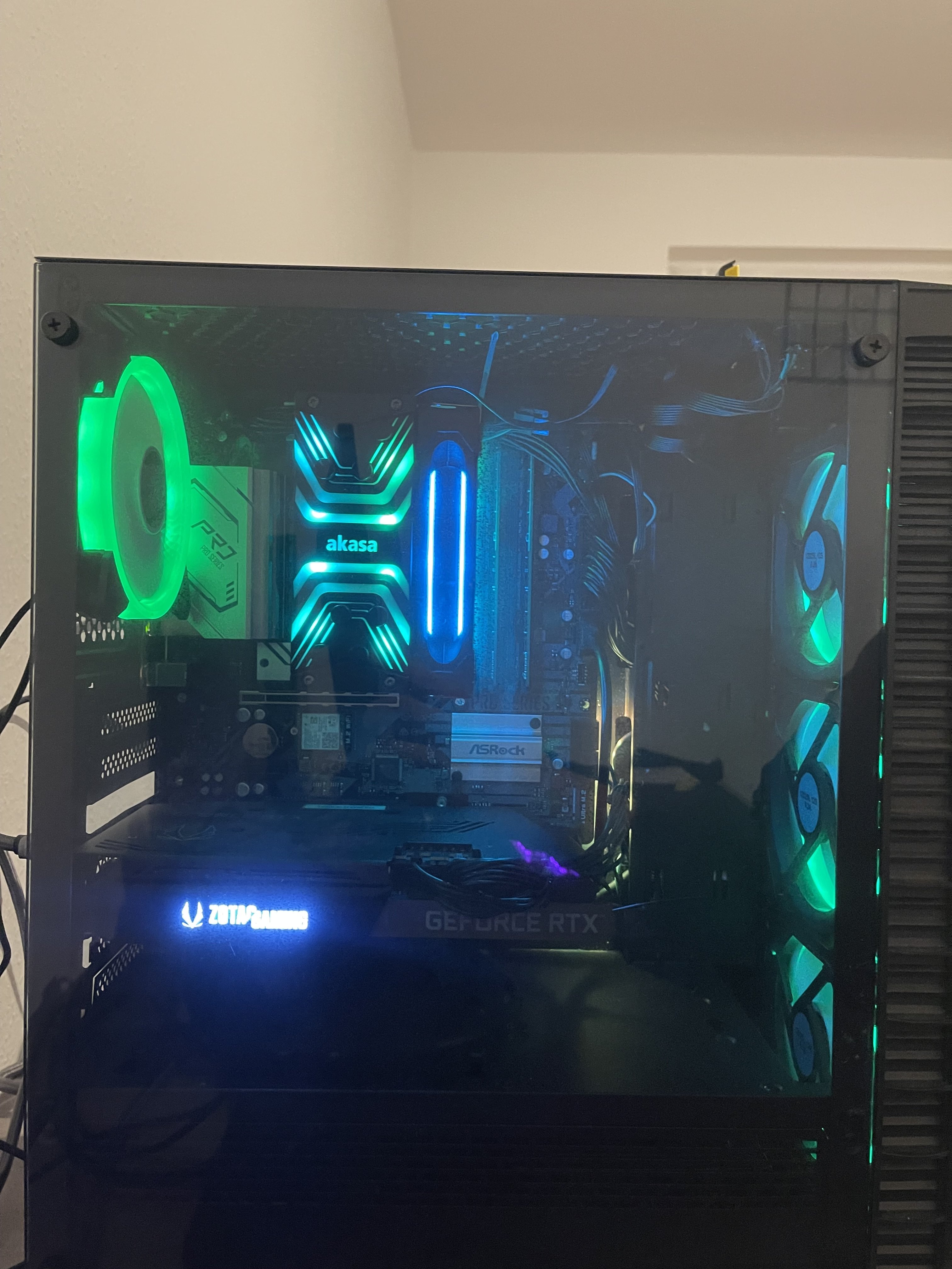

So bin daheim was magst du gerne sehen?
ComputerNoob72 schrieb:
ich habe folgendes Problem, seit Tagen habe ich wieder in Games FPS Drops so das die Spiele unspielbar sind..

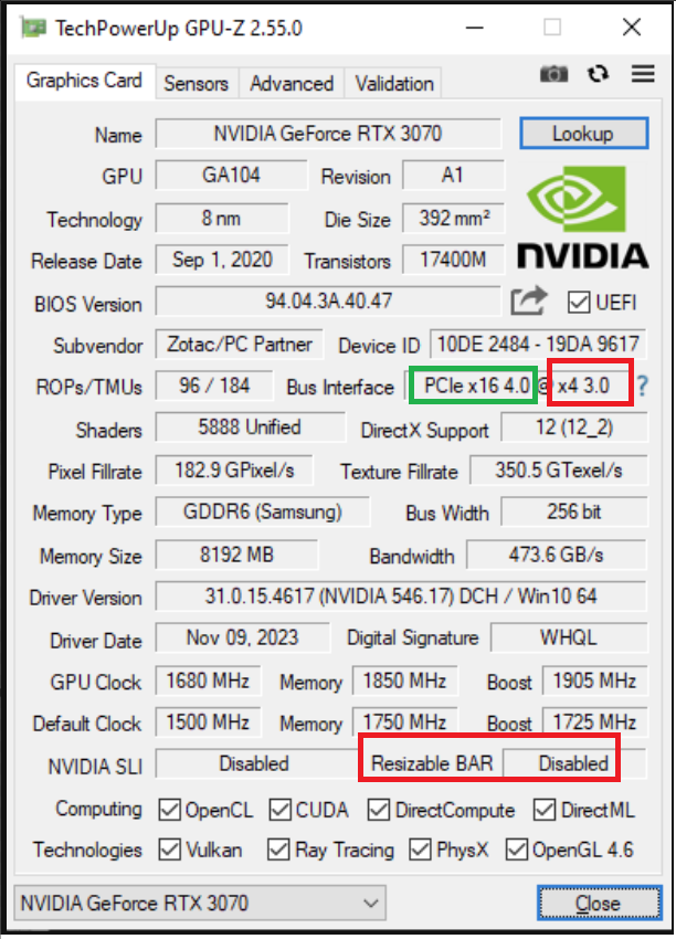

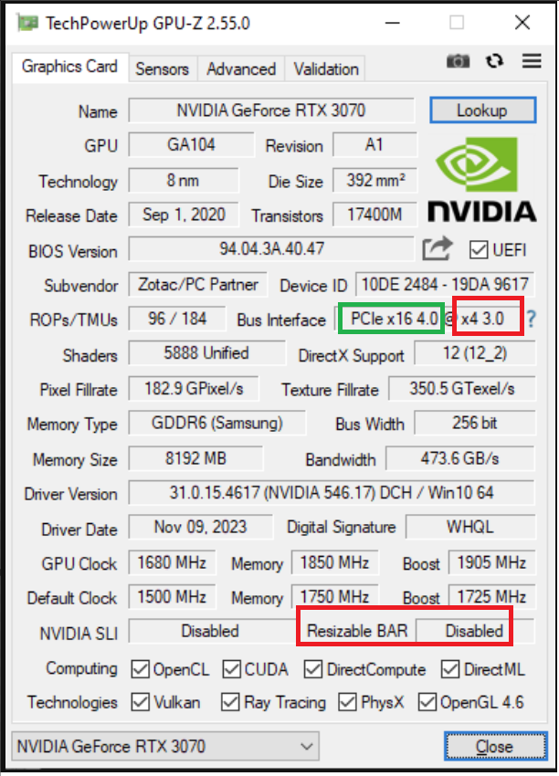

Na obwohl man beim Bild nicht viel erkennen kann da die Seitenscheibe nicht abgenommen wurde, ist eines schon mal klar:

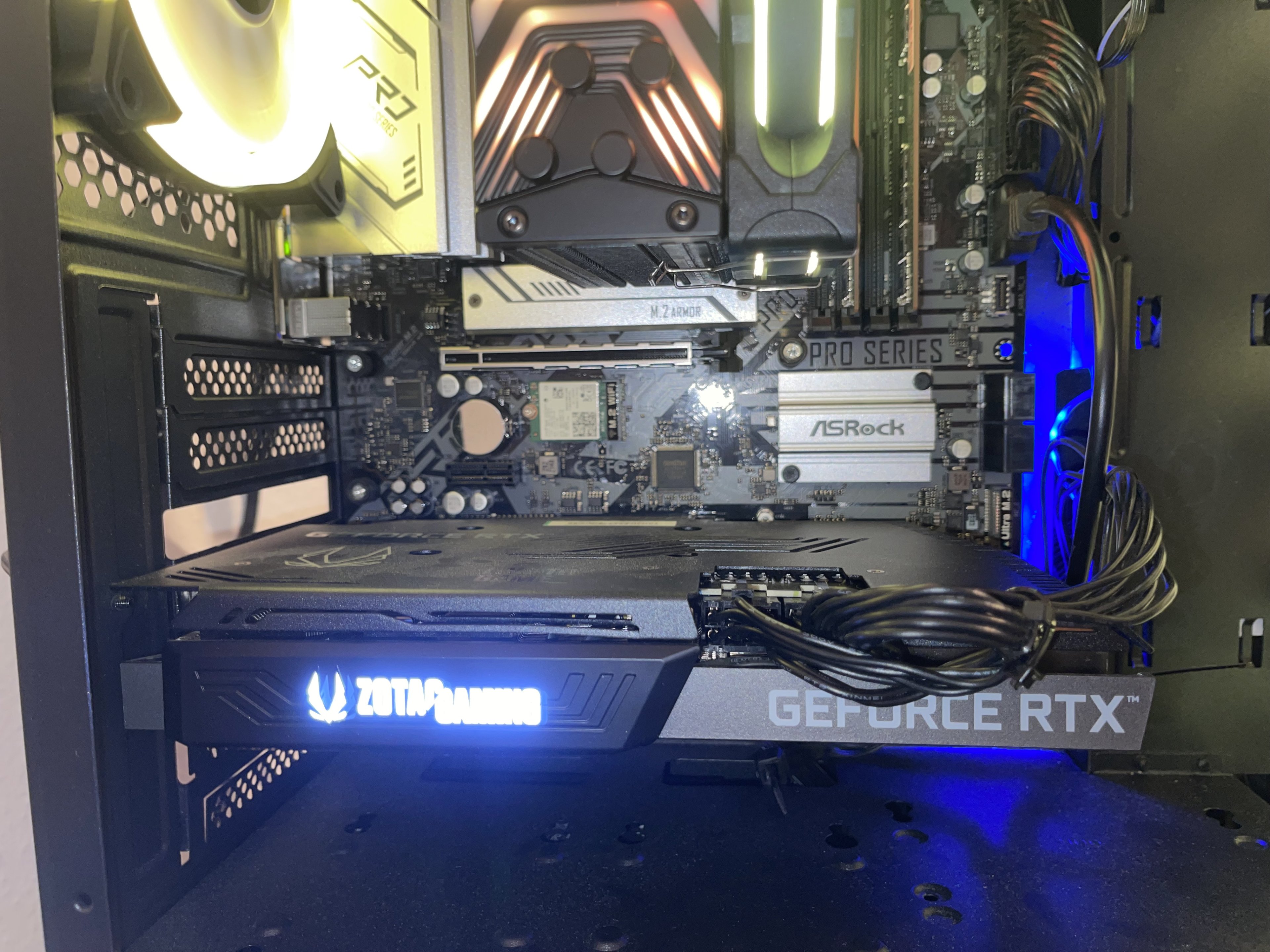

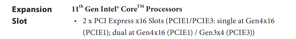

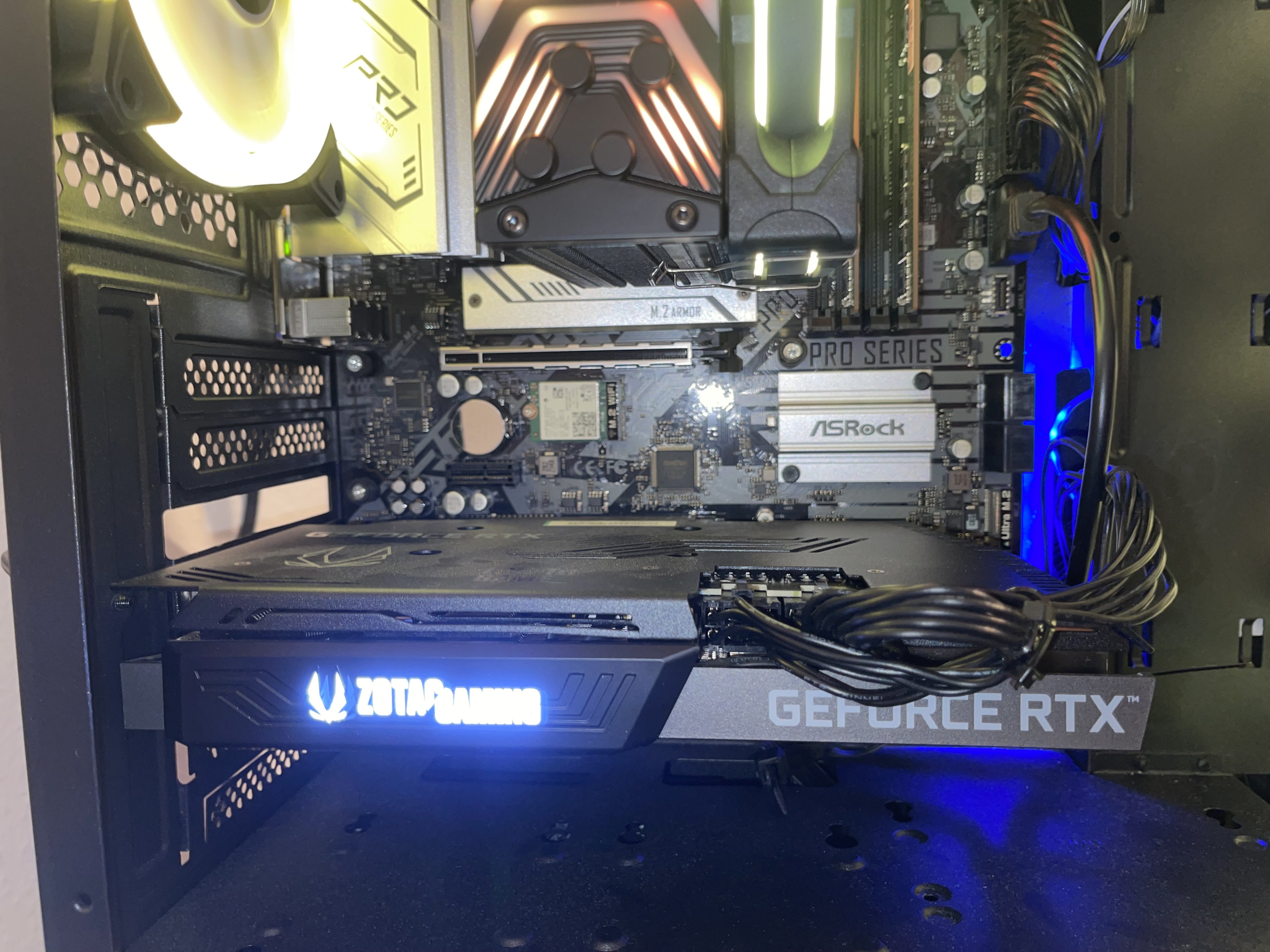

Du hast eine CPU der 11th Generation verbaut, genauer einen i7 11700, der ja PCIe 4.0 kann.
ABER so wie du die GPU verbaut hast bremst du die Leistung doch schon rapide ein.
Der zweite PCIe Slot in der die GPU steckt hat nur PCIe 3.0 und das auf 4 Lanes gegenüber den ersten Slot mit PCIe 4.0 mit 16 Lanes.
Dann wird wohl auch in BIOS resizable Bar nicht aktiviert sein und damit ist die Leistung futsch.

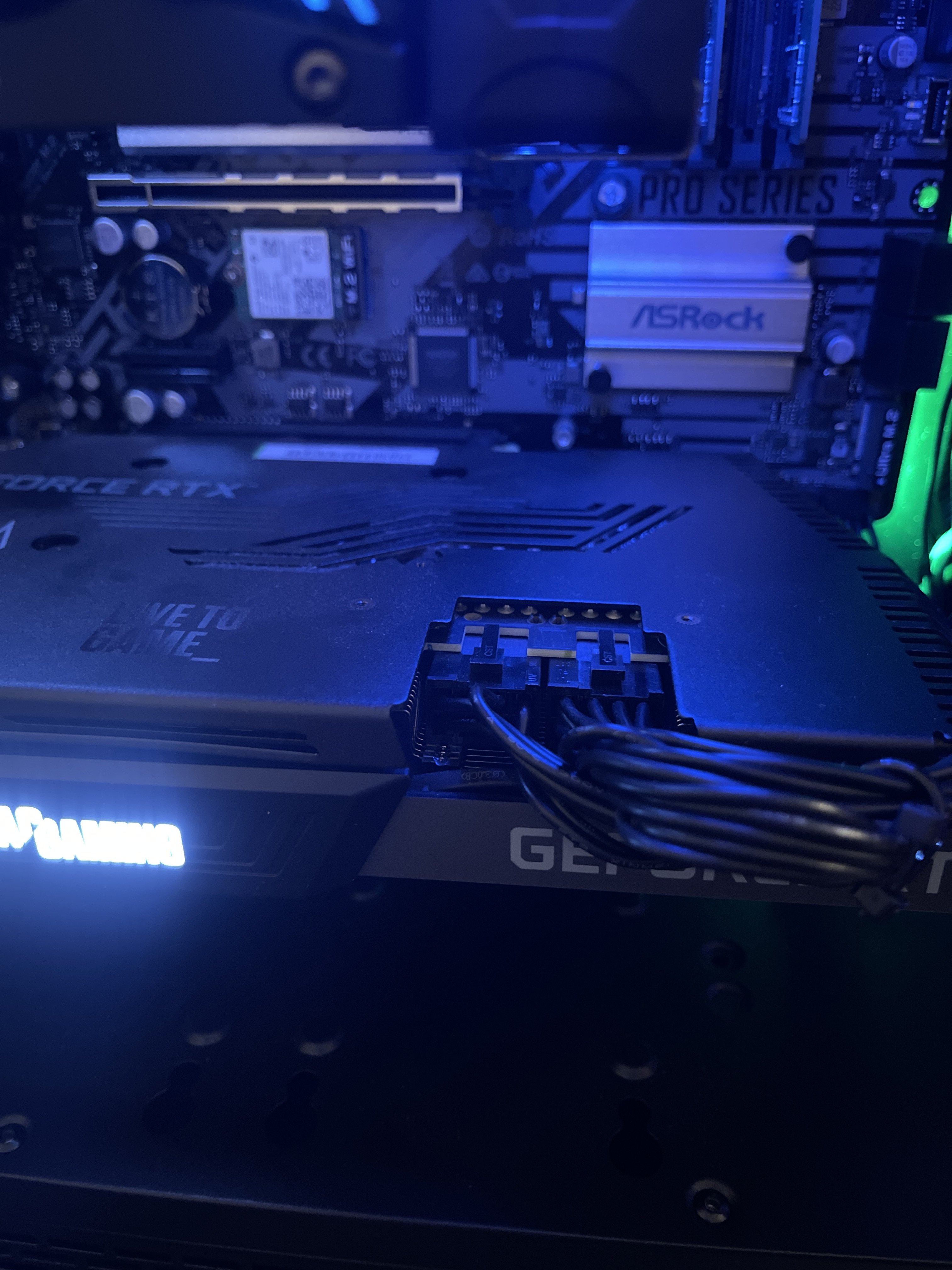

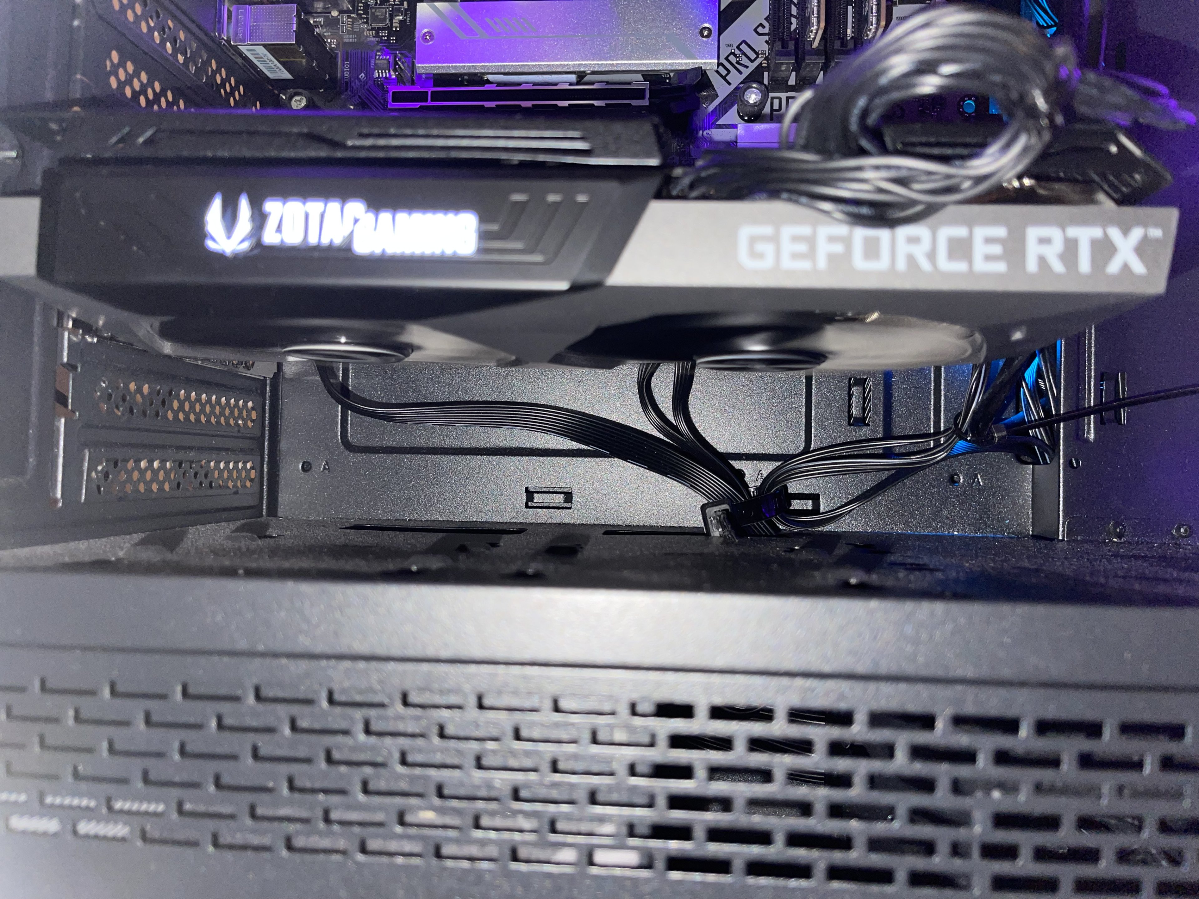

Mit wieviel Kabel ist die GPU angeschlossen?
Mit 2 Kabel von dem NT zur GPU oder nur ein Kabel das am Ende sich teilt?
Wenn das alles erledigt dann nochmal testen, aber vorher schauen ob die GPU auch richtig läuft.

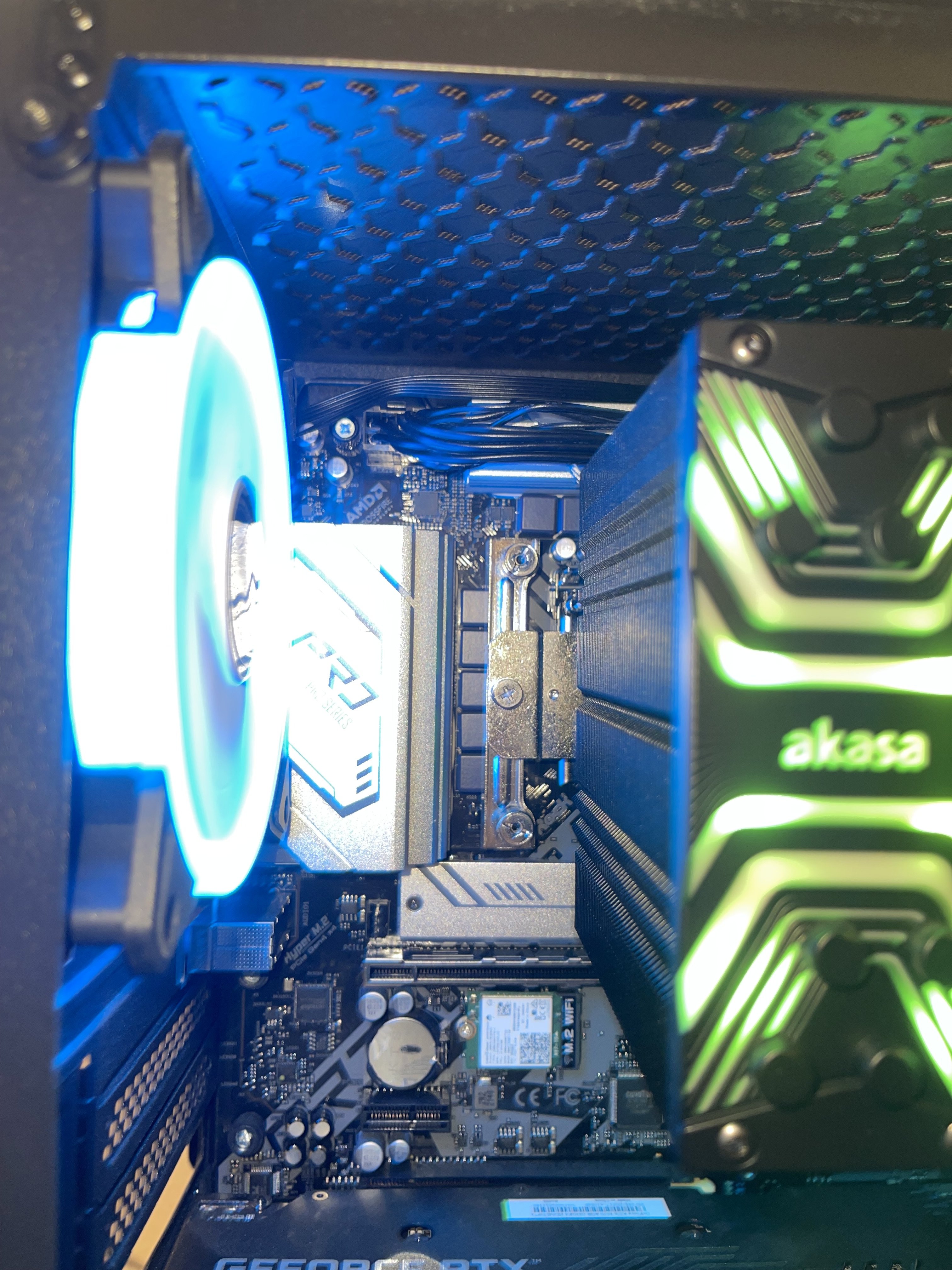

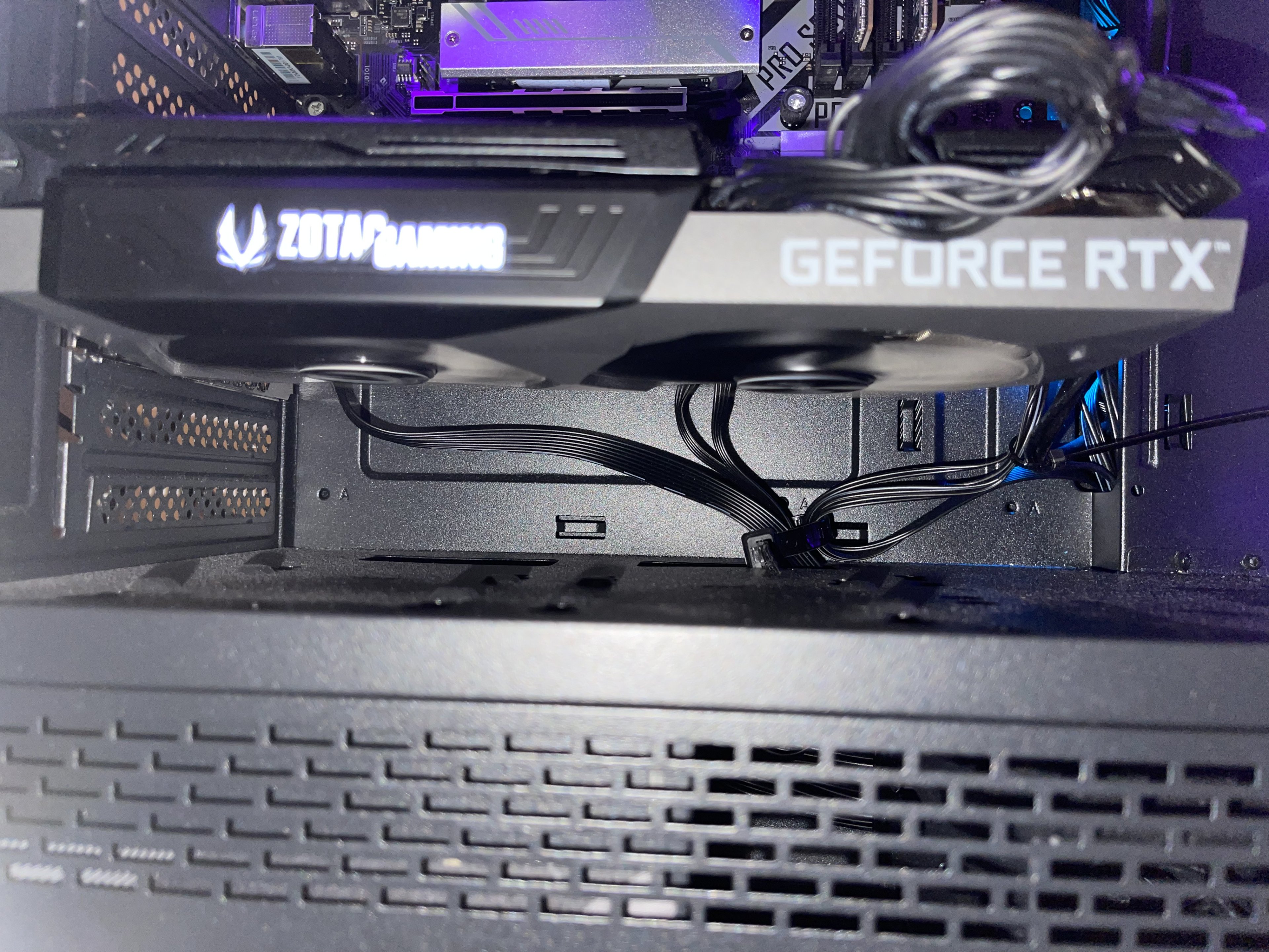

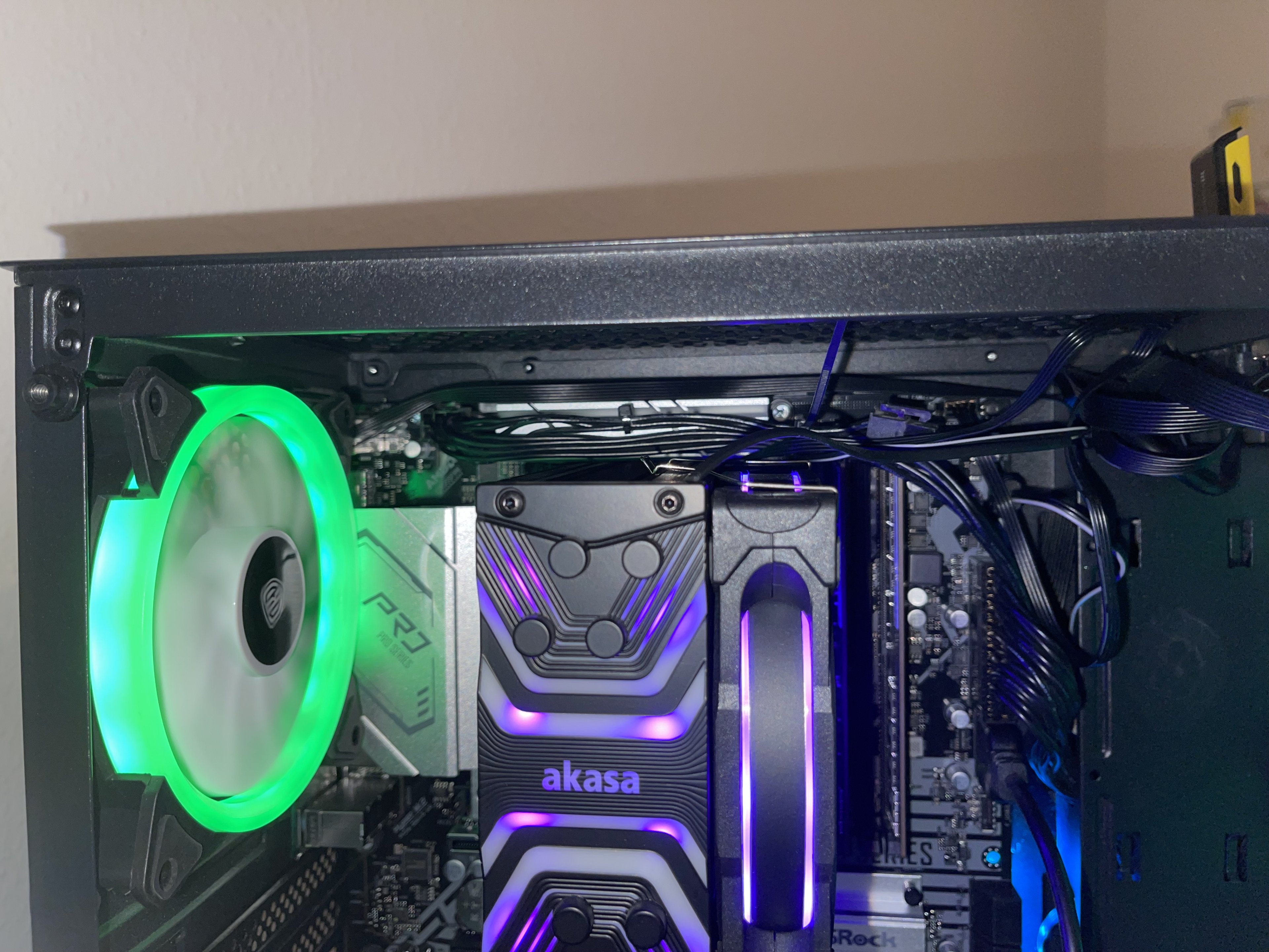

Schicke jetzt ordentliche bilder... mein fehler
Vom Netzteil zur GPU ein Kabel was sich in zwei teilt..

Also wie vermutet, nur PCIe 3.0 x 4 ( rot ) kann aber PCIe 4.0 x 16 ( grün ).
rBar ist auch nicht aktiv.

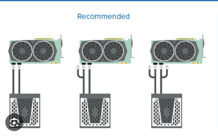

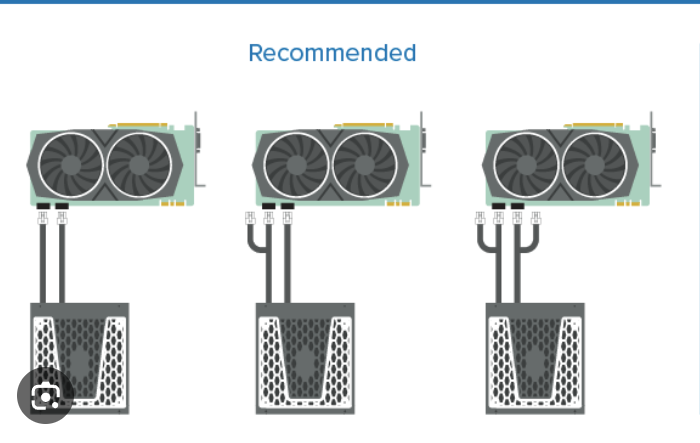

Also nicht so gut, sollten schon 2 Kabel sein:
Das machen und testen, dann sehen wir weiter wenn da immer noch Fehler sind.
