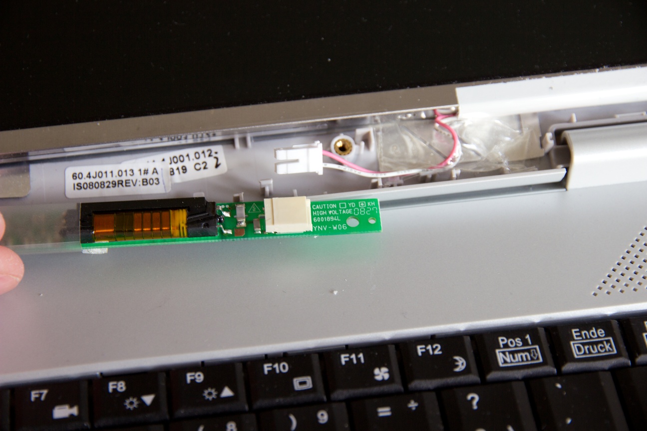

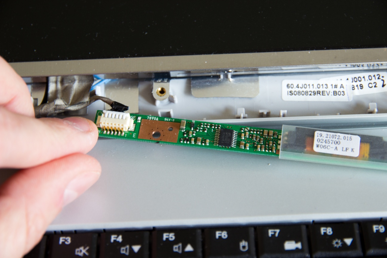

Danke für deinen Tipp, Thomas. Werde ich mal machen. Aber auf welcher Seite ist denn der Eingang für den Inverter (siehe Bilder)? Ich vermute mal, es ist der mehrpolige Stecker (links), weil er mehr als nur zwei Leitungen hat, wahrscheinlich wegen der Steuerleitungen in deinem Bild?

Hey,
die meisten CFL Displays sind kompatibel. Mit der HP DV Serie hatte ich mal Probleme und die Displays aus "uralt books"(z.B. Amilo A1650) sind auch anders. Miss aber lieber die Inverter Eingangsspannungen, denn dass die Röhren kaputt gehen, habe ich zwar schon gelesen, aber noch nie erlebt.
MfG
Thomas
Hallo tomate67,
Ich habe inzwischen an den Eingängen des Inverters zwischen verschiedenen Pins 20 Volt messen können (welche Pins für welches Signal stehen wusste ich dabei nicht). Das Notebook war dabei nicht eingeschaltet, aber am Strom.
Leider hat die Messung wahrscheinlich durch einen Kurzschluss über die Messspitze nun auch wahrscheinlich irgendwas auf dem Mainboard zerstört :mad: . Jedenfalls geht jetzt 1.) meine Tastatur nicht mehr, 2.) das Mauspad bewegt den Mauszeigen nur noch ruckelnd über den Bildschirm und 3.) beim Starten muss ich 2 Sekunden lang den On/Off-Schalter gedrückt halten. Fazit: Besser nichts messen, wenn Kurzschlussgefahr besteht.
Falls jemand von euch einen Lösungsvorschlag für diese Probleme hat immer her damit!!! :)
Übrigens: Ins BIOS komme ich übrigens nicht rein, weil beim Booten keine extern:e Tastatur akzeptiert wird und die BIOS-Batterie hab ich auch noch nicht gefunden.
Beste Grüße
Polymär
