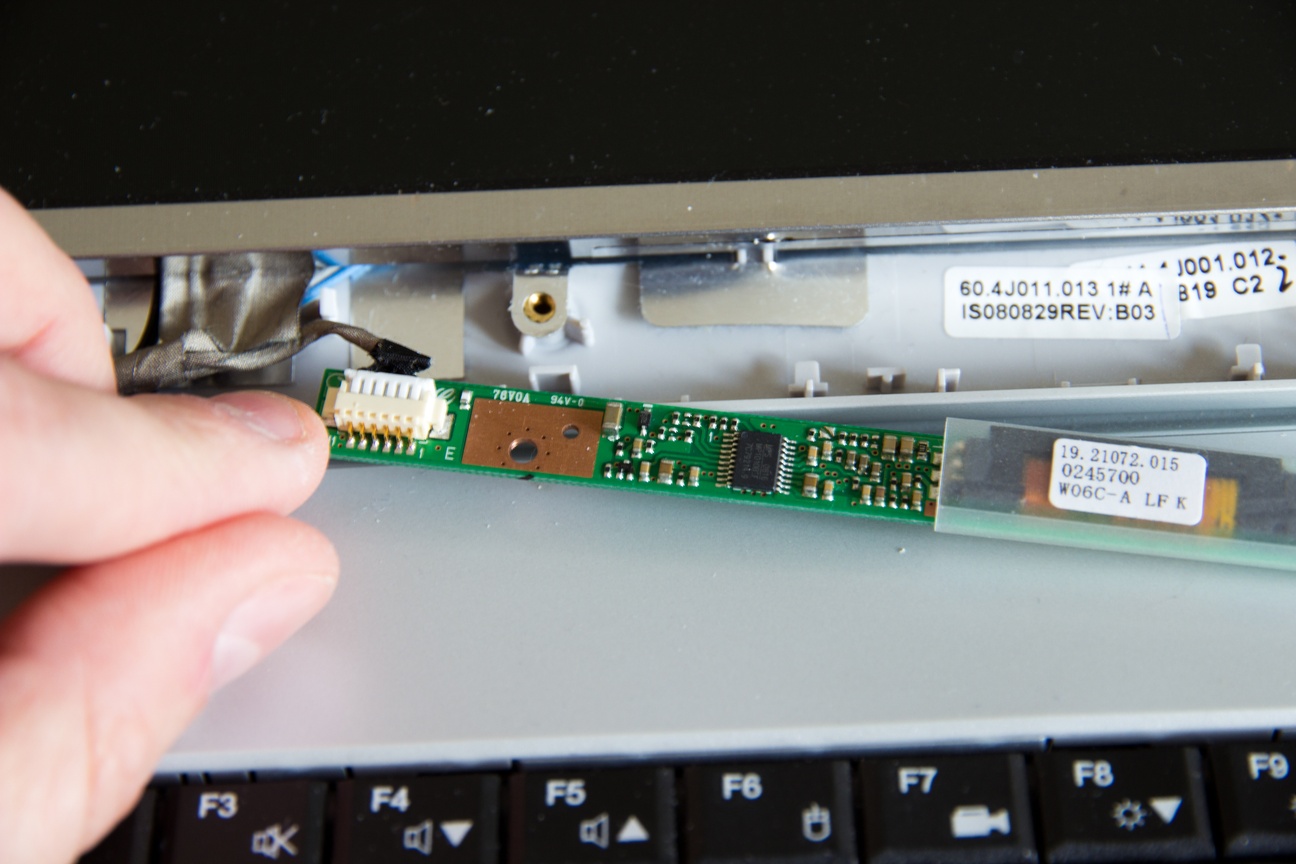

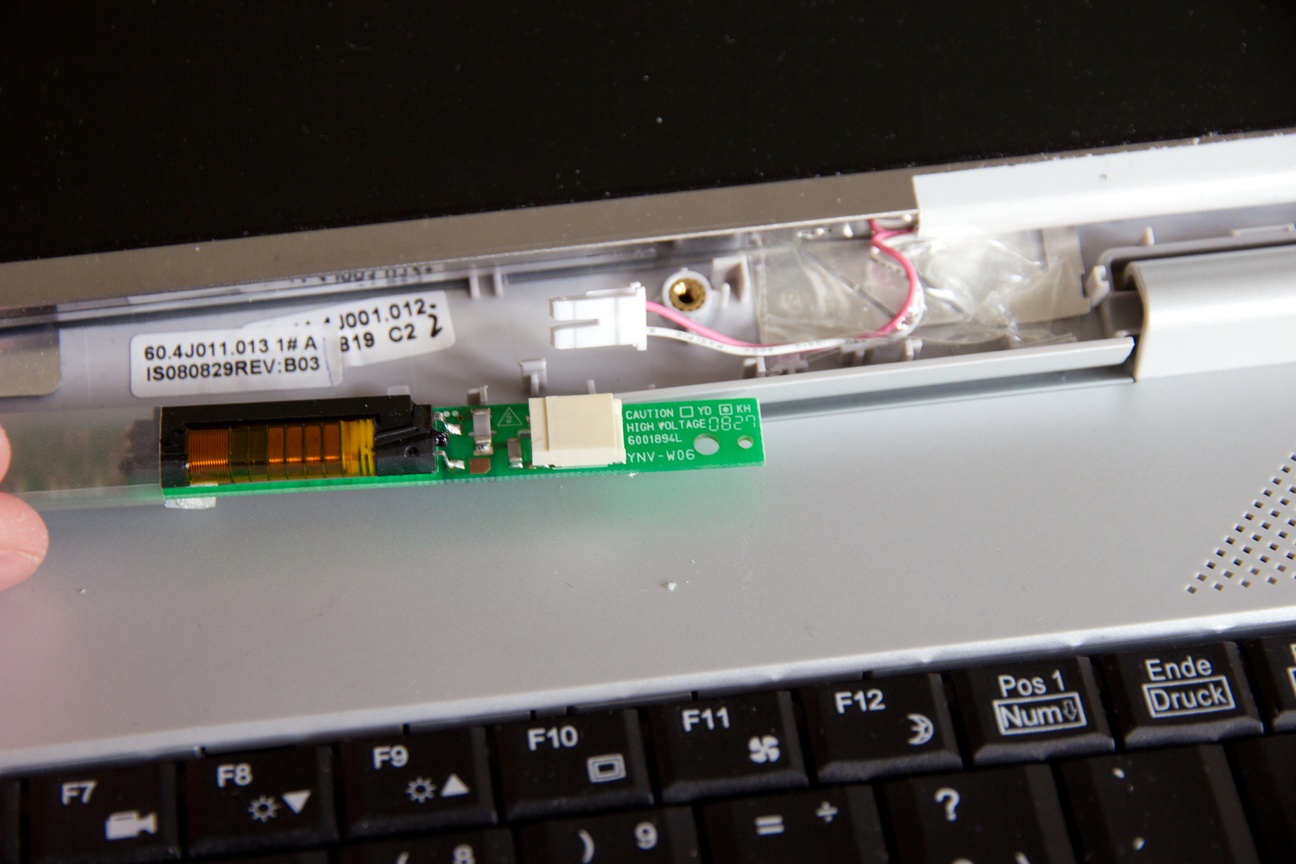

Ich hab mir mal meinen Inverter angeschaut ("19.21072.015"), aber ich kann nur SMD-Bauteile erkennen, siehe Fotos im Anhang. Waren die Elkos bei dir noch diskret?
Wenn es das Problem wirklich löst, dann würde ich mir einfach einen neuen Inverter bei amazon.de bestellen.
Schwierig da etwas zu erkennen. Für SMD sind meine Augen zu schlecht -.- Der Syncmaster ist ein externer Bildschirm.
Du kannst höchstens versuchen mit einem Heissluftfön das Problem zu lokalisieren. Und den Warnhinweis (Hochspannung) beachten.

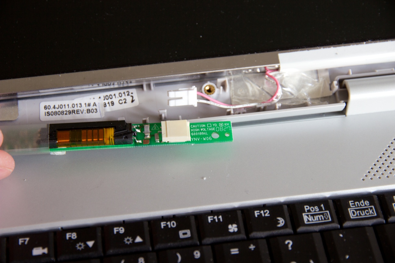

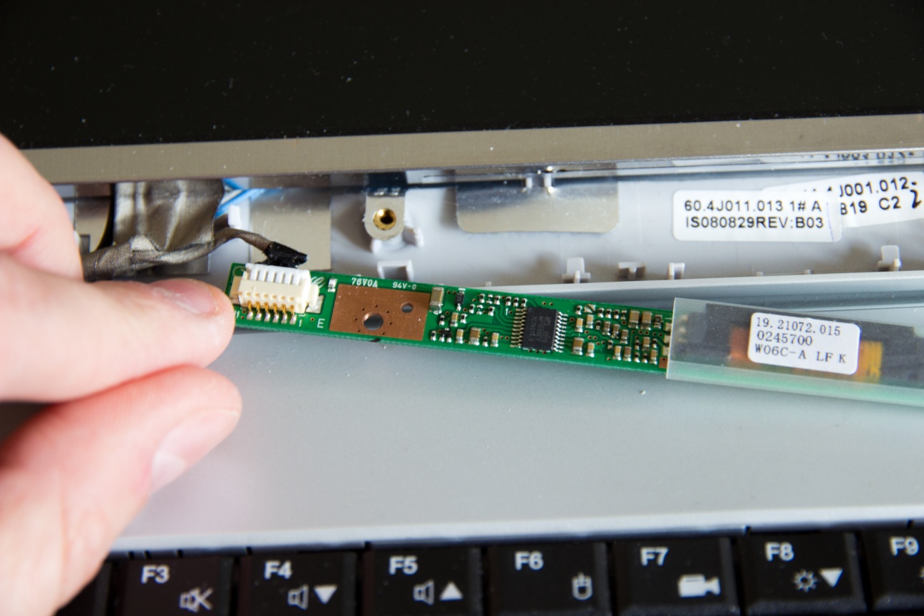

Ich habe inzwischen den Inverter gegen einen neuen getauscht. Leider ohne Erfolg. :(
Zuvor wurden die Ausfälle der Hintergrundbeleuchtung immer häufiger, bis das "Neustarten" des Bildschirms über [Fn]+[F10] schließlich nichts mehr brachte. Auch der neue Inverter änderte daran nichts. Im Gegenteil: Beim alten Inverter scheint zumindest rechts im Bildschirm noch eine Lampe zünden zu wollen (es flackert 1 Sekunde und geht dann wieder aus).
Was mache ich jetzt?
Muss ich das komplette Display austauschen? Oder kann man vielleicht die Lampen auswechseln? Und wenn ja, wie mache ich das und wo bekäme ich neue Lampen her?
