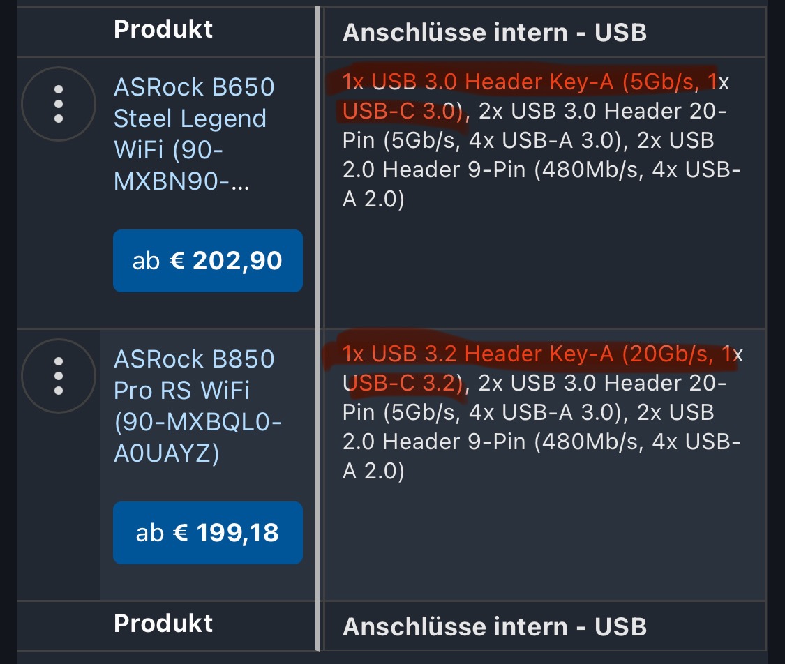

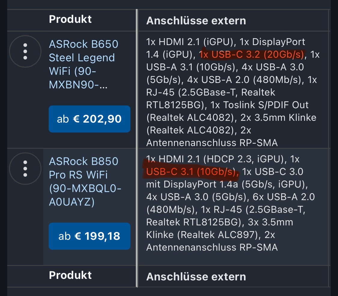

Schau mal beim Board, da gibts das B850 für 1€ günstiger! :D
Müsste fast identisch sein, außer dass der schnelle USB-C von hinten nach vorn wandert. Fänd ich praktisch.
@Sinatra81 Wie meinst du das mit dem USB-C genau? Das board hat die Möglichkeit eines Front Anschlusses? Bin mir gar nicht sicher ob ich am Gehäuse die Möglichkeit hab.
beide Boards haben hinten und intern(Front) einen USB-c Anschluss.
Bei dem einen Board ist hinten der schnelle und intern(für Frontpanel) der etwas langsamere.
Beim anderen umgekehrt.
Ist vielleicht garnicht so wichtig, weil man die Geschwindigkeit selten bis garnicht nutzt. Musst natürlich auch schauen, was Dein Gehäuse kann.
Vergleich
Wenn ich vor der Wahl stünde, würde b850 nehmen.
