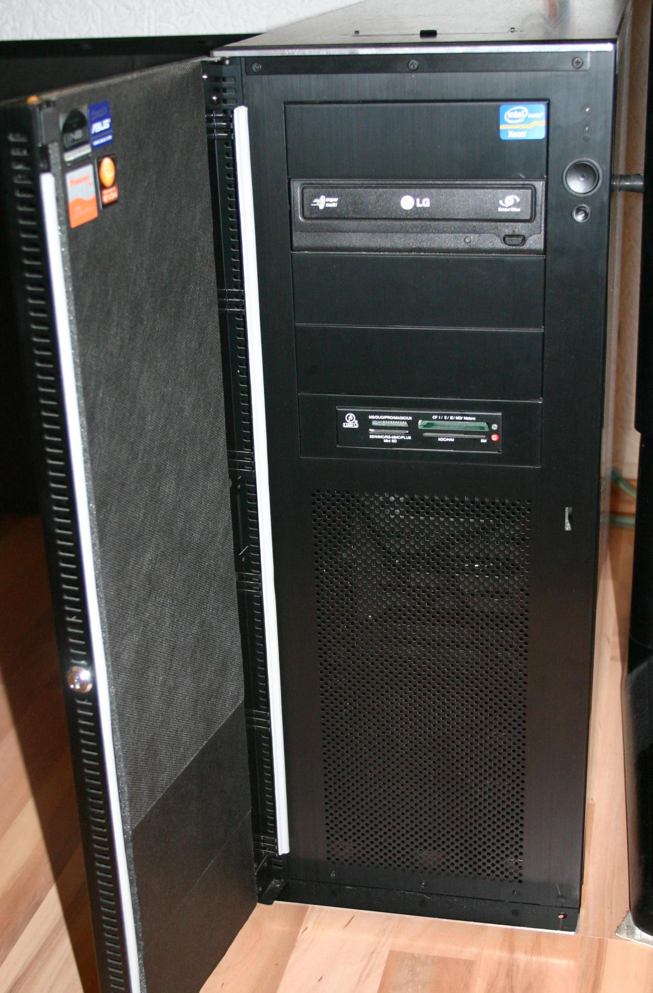

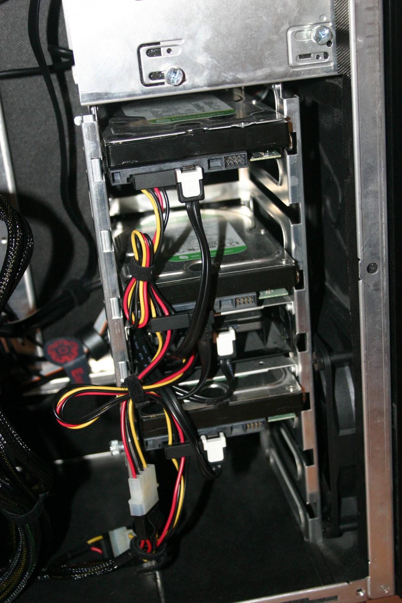

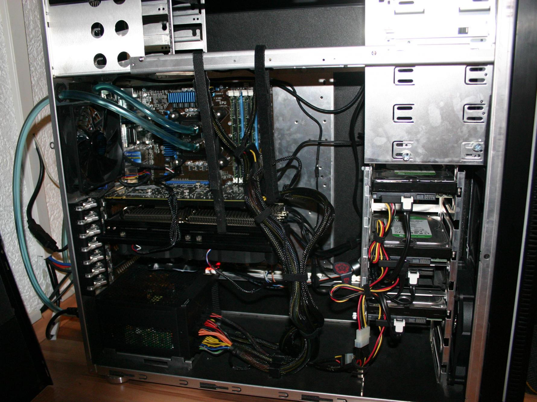

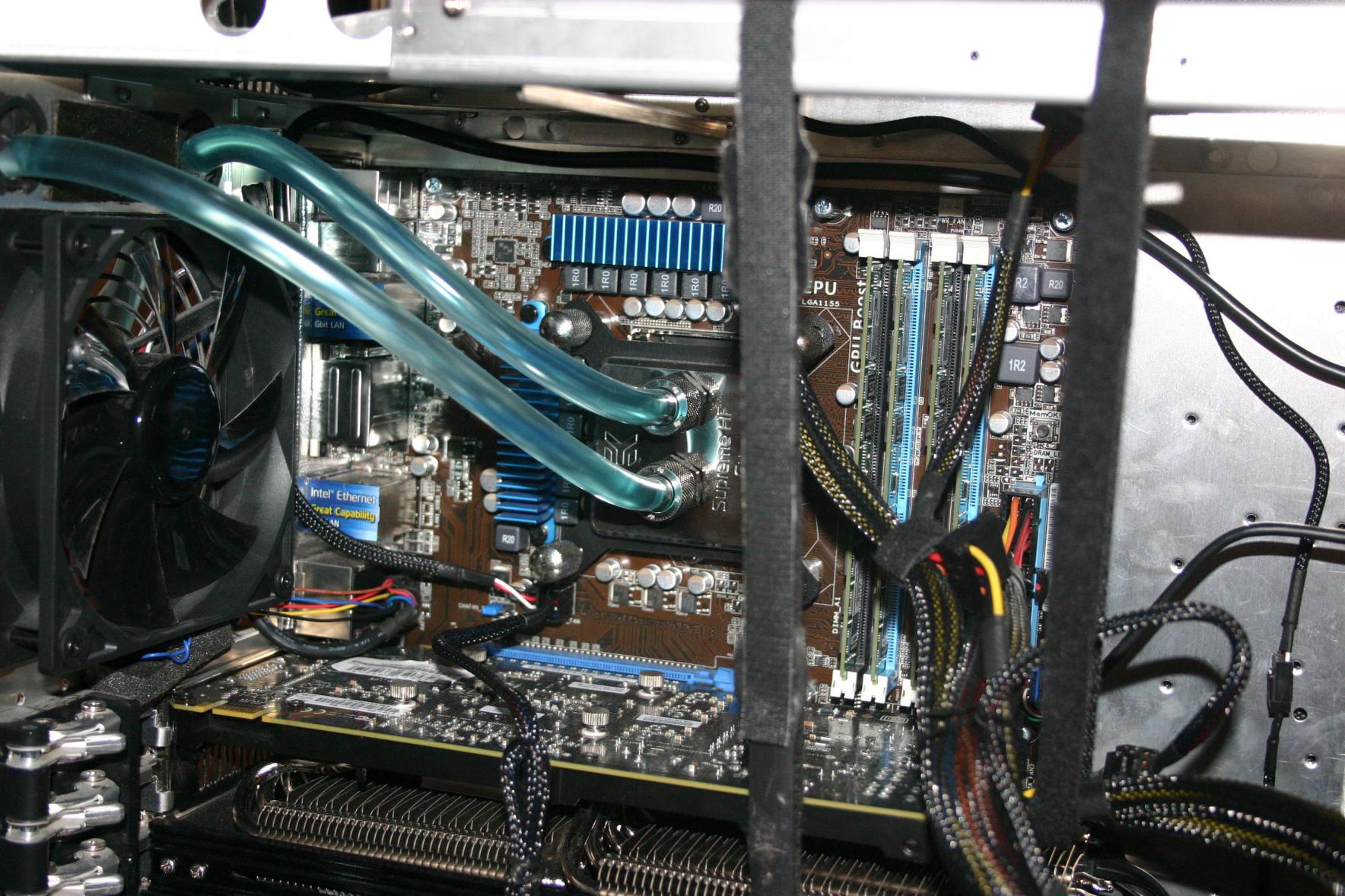

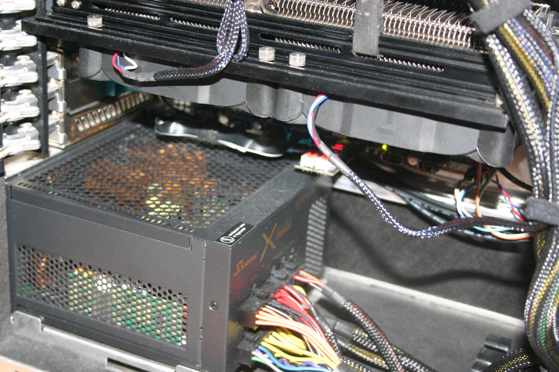

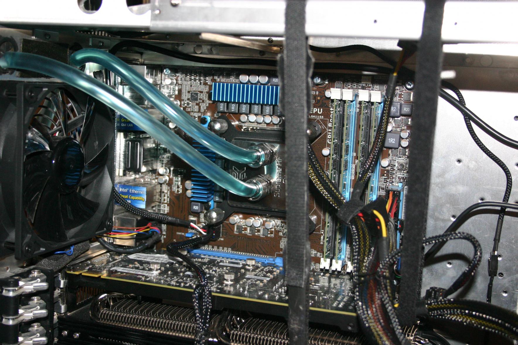

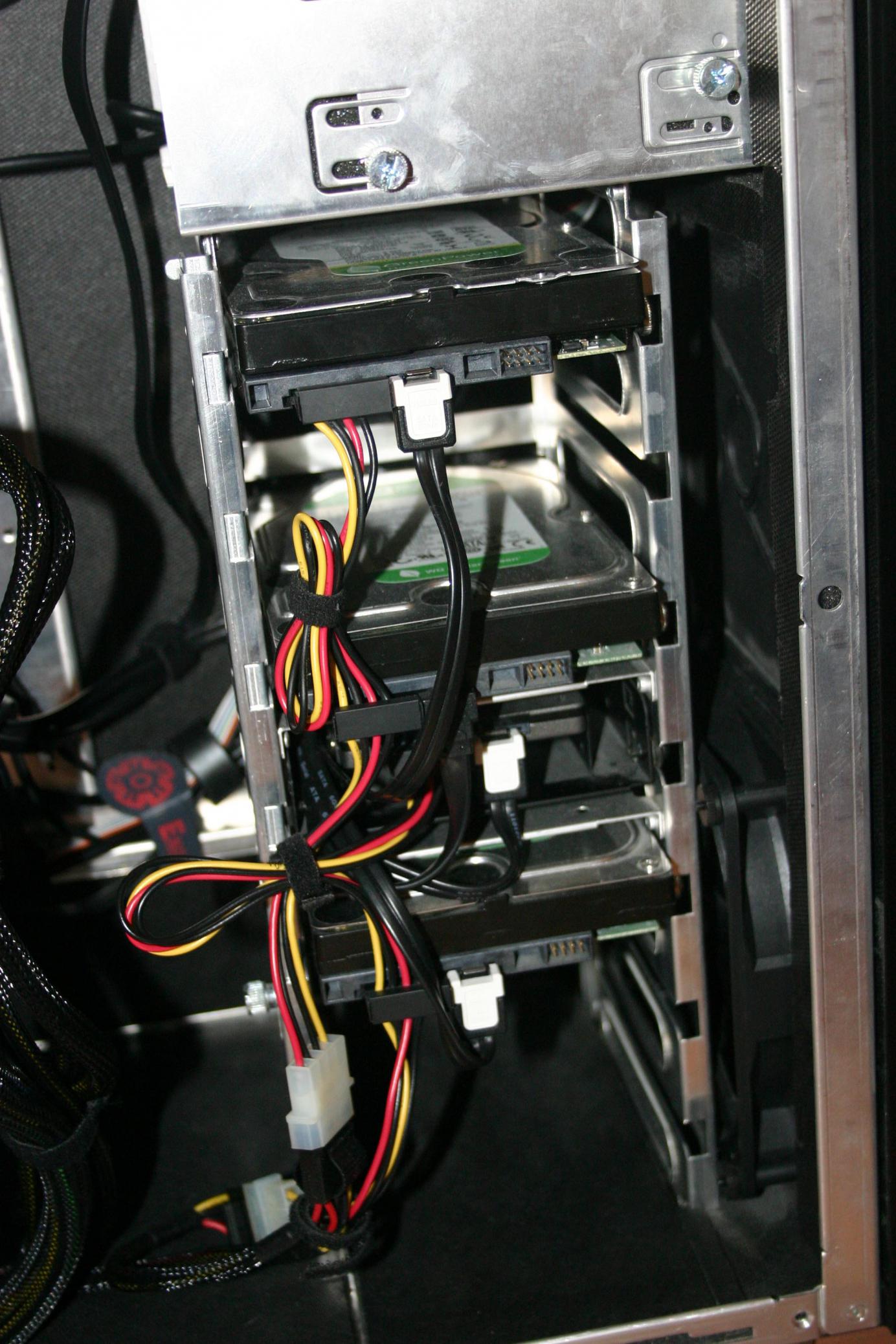

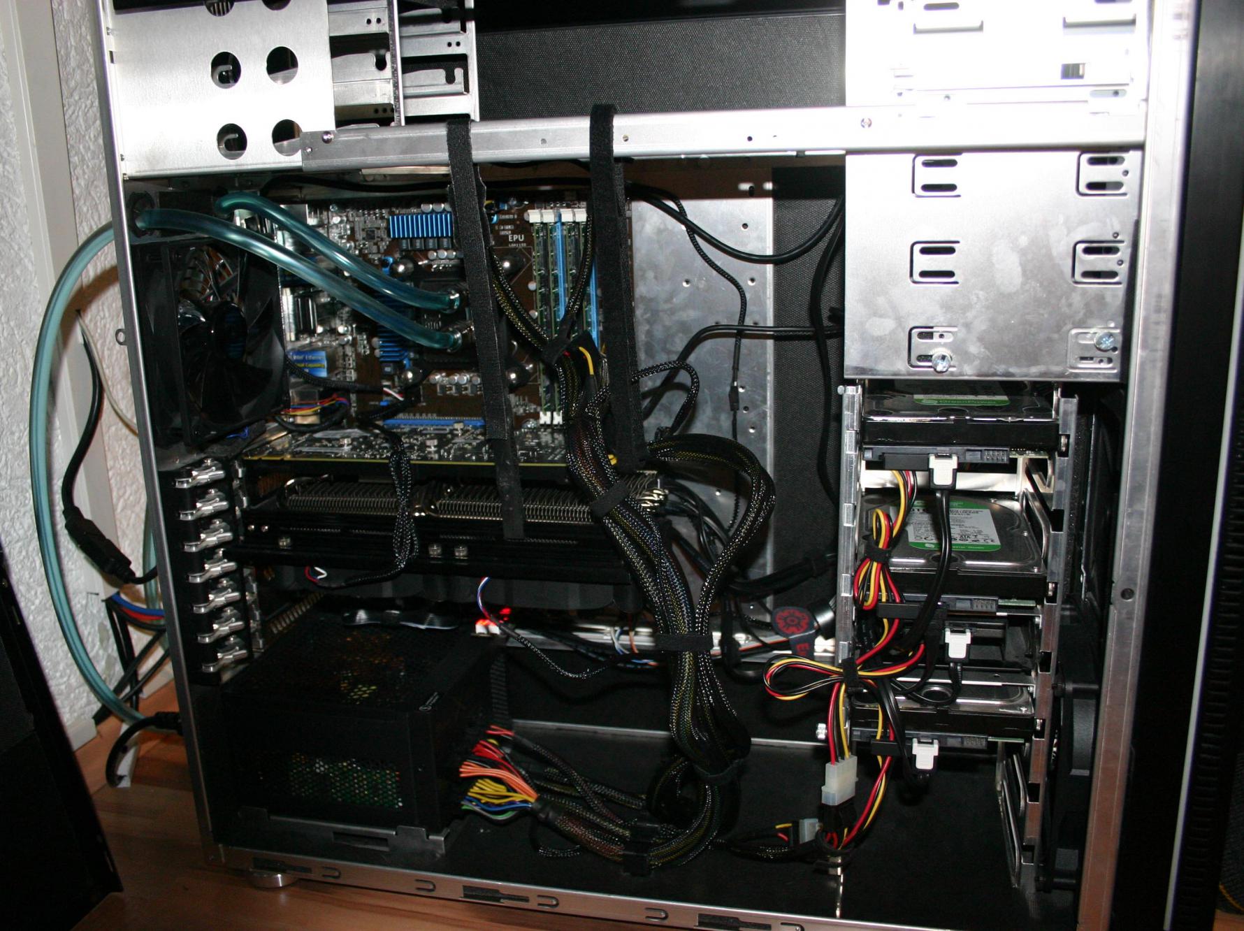

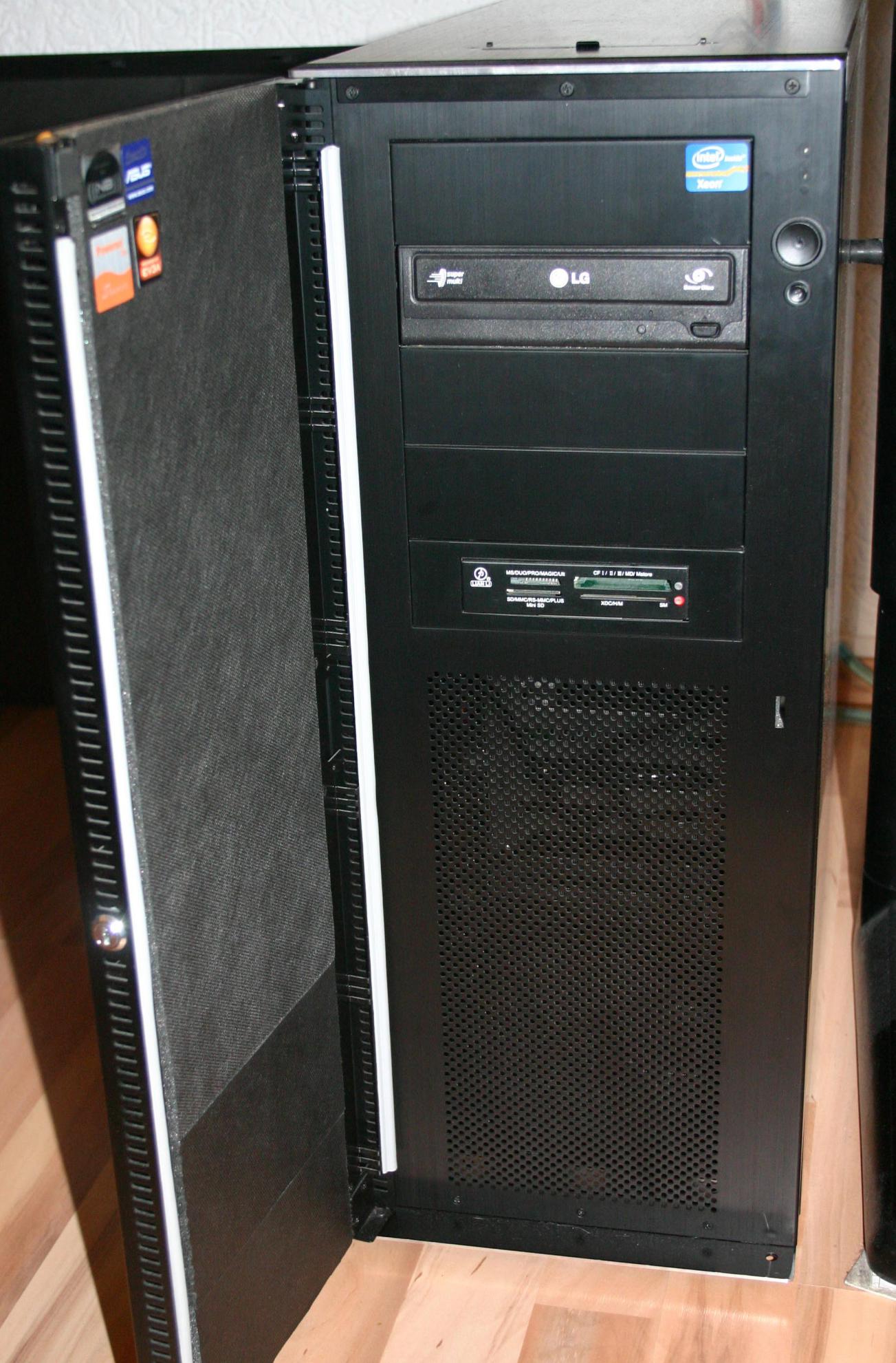

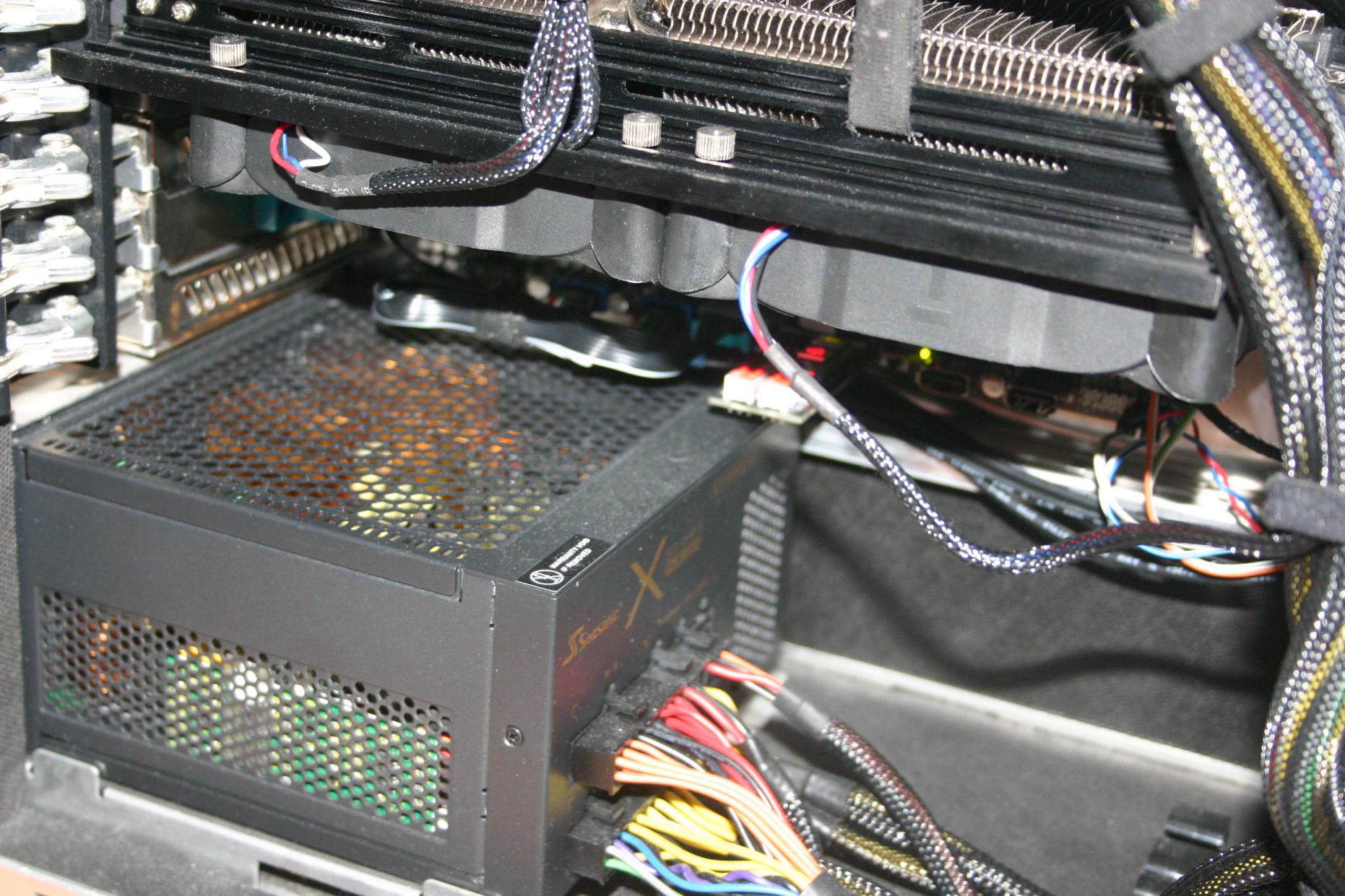

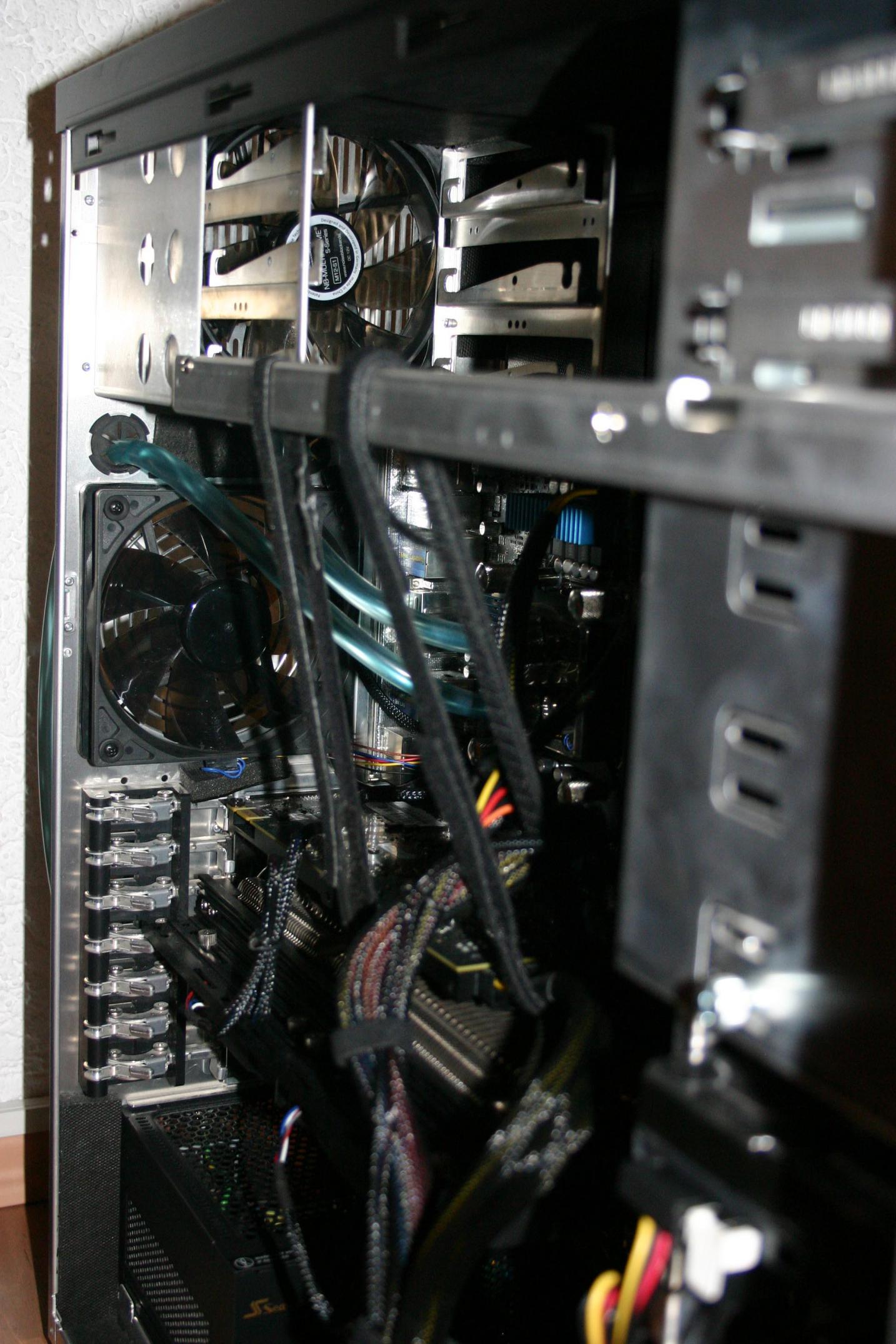

Aber erst einmal die Bilder von meinem System.
Zur CPU. Du hast einen vierkerner mit HT und nur 2,4 GHZ. Dafür 12 M Cache, aber Cache ist nicht alles. Der X3-1245 oder 1270 hat mehr Leistung - zwar nur 8 MB Cache, aber das reicht dicke!
Die Grafikkarte kannst du hier schon fertig montiert kaufen: Drücke mich
Ich habe diese Karte - unter Last ist sie extrem laut, aber du hörst es nicht, wenn du den EKL Peter nimmst + zwei PWM Lüfter. Einen kannst du mit diesem Adapter direkt an die Karte anschließen und über MSI Afterburner ansteuern.
Der Arbeitsspeicher ist total überdimensioniert! Nimm die Kingston 4 GB Riegel mit oder ohne ECC. Das reicht aus! 1333 MHz sowieso! 1600 Mhz bringt dir nichts!
Ich rate dir dennoch dass du nur eine CPU nimmst.
