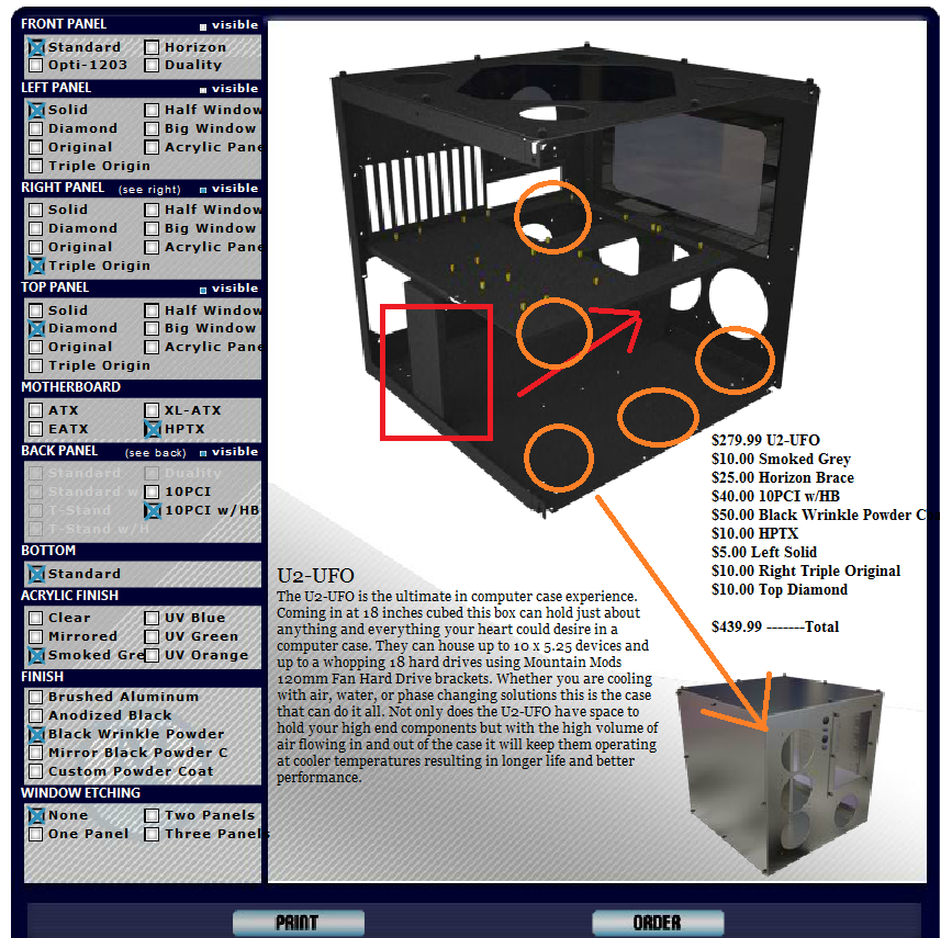

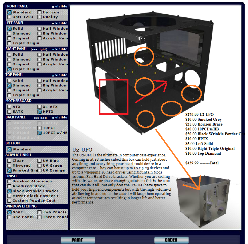

Ich fürchte, ich bekomme keine Radiatoren ins Gehäuse, mangels Möglichkeiten, diese innen am Gehäuse zu befestigen, wenn das Board horizontal eingebaut wird! :(
Also müsste ich dann aussen ein "Mora-Radiator" anbringen, nachdem ich entsprechende Löcher in die Seitenwand gebohrt habe. *argh*
Das Problem habe ich als Bild angehangen:
rot = Problem mit Stütze
orange = Löcher für Lüfter im Frontpanel (wie unten rechts im Bild zu sehen)
Naja, gut, dass ich das jetzt feststelle und nicht nach der Bestellung! ;)

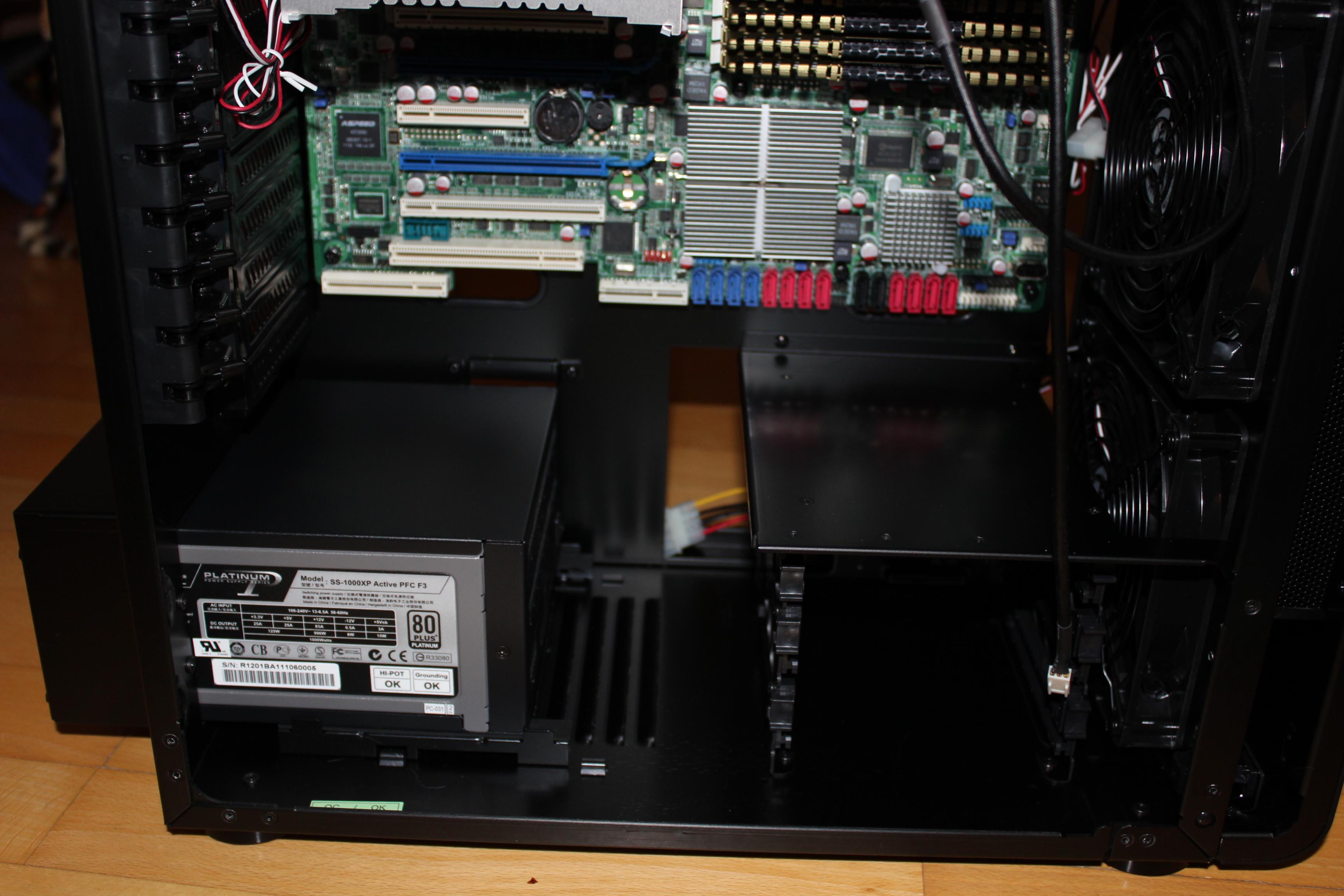

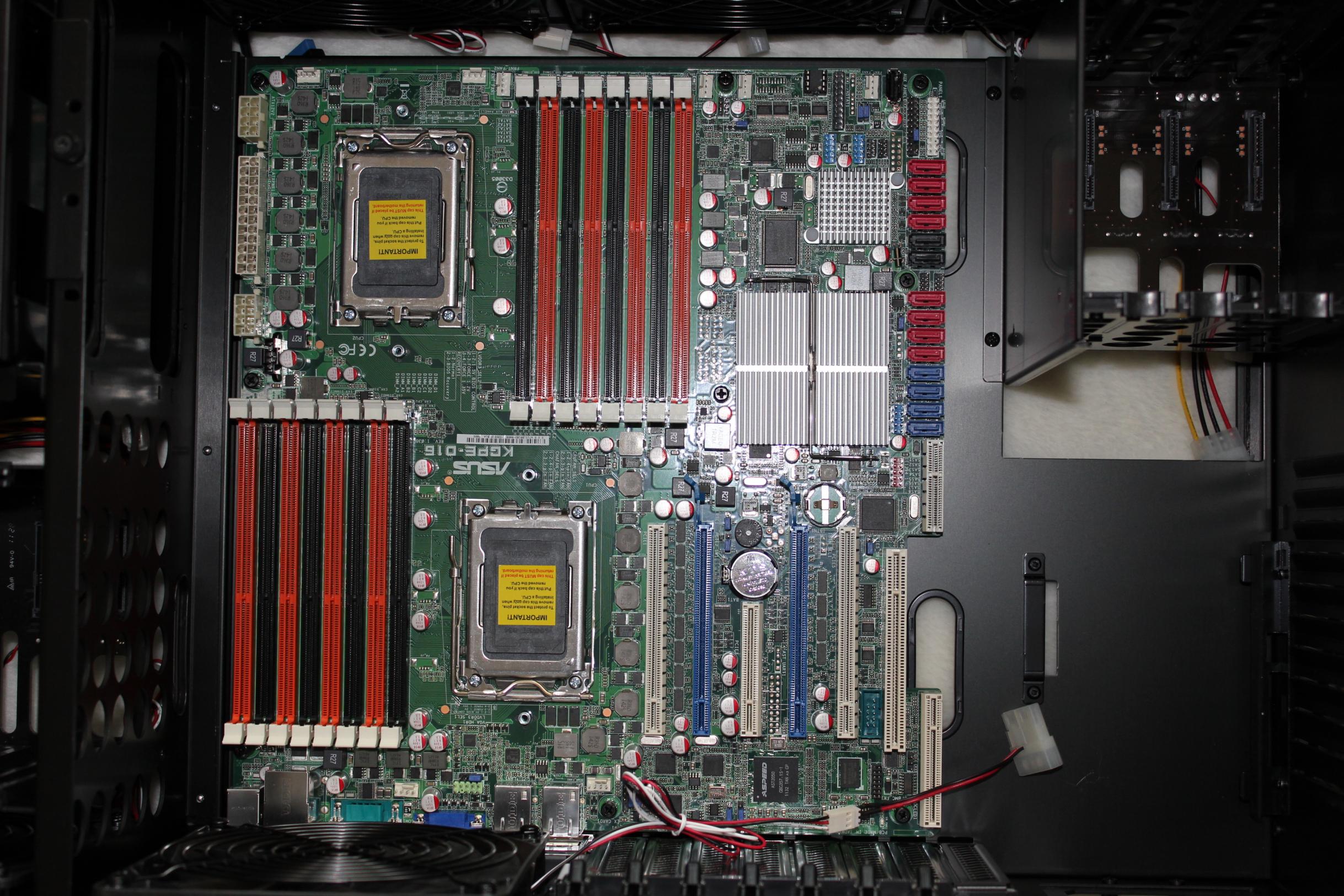

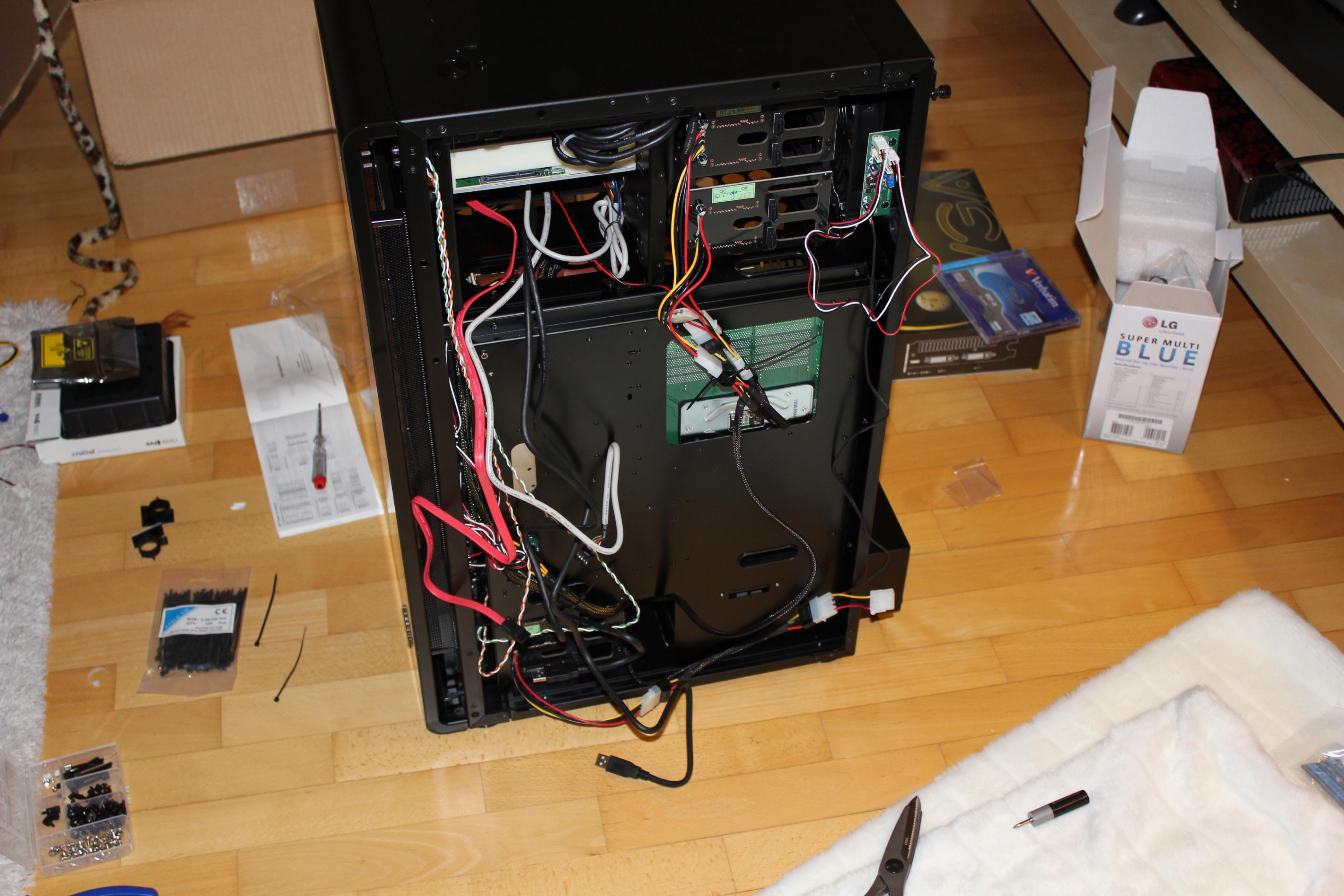

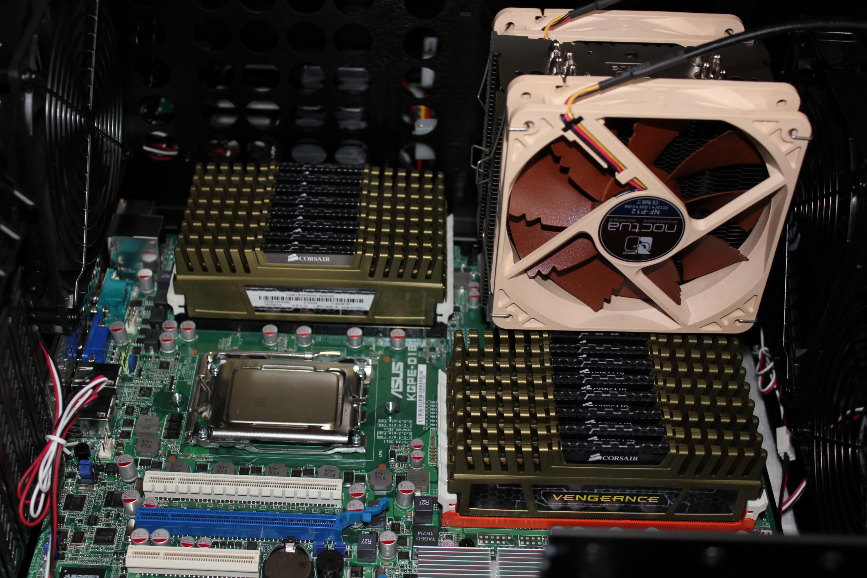

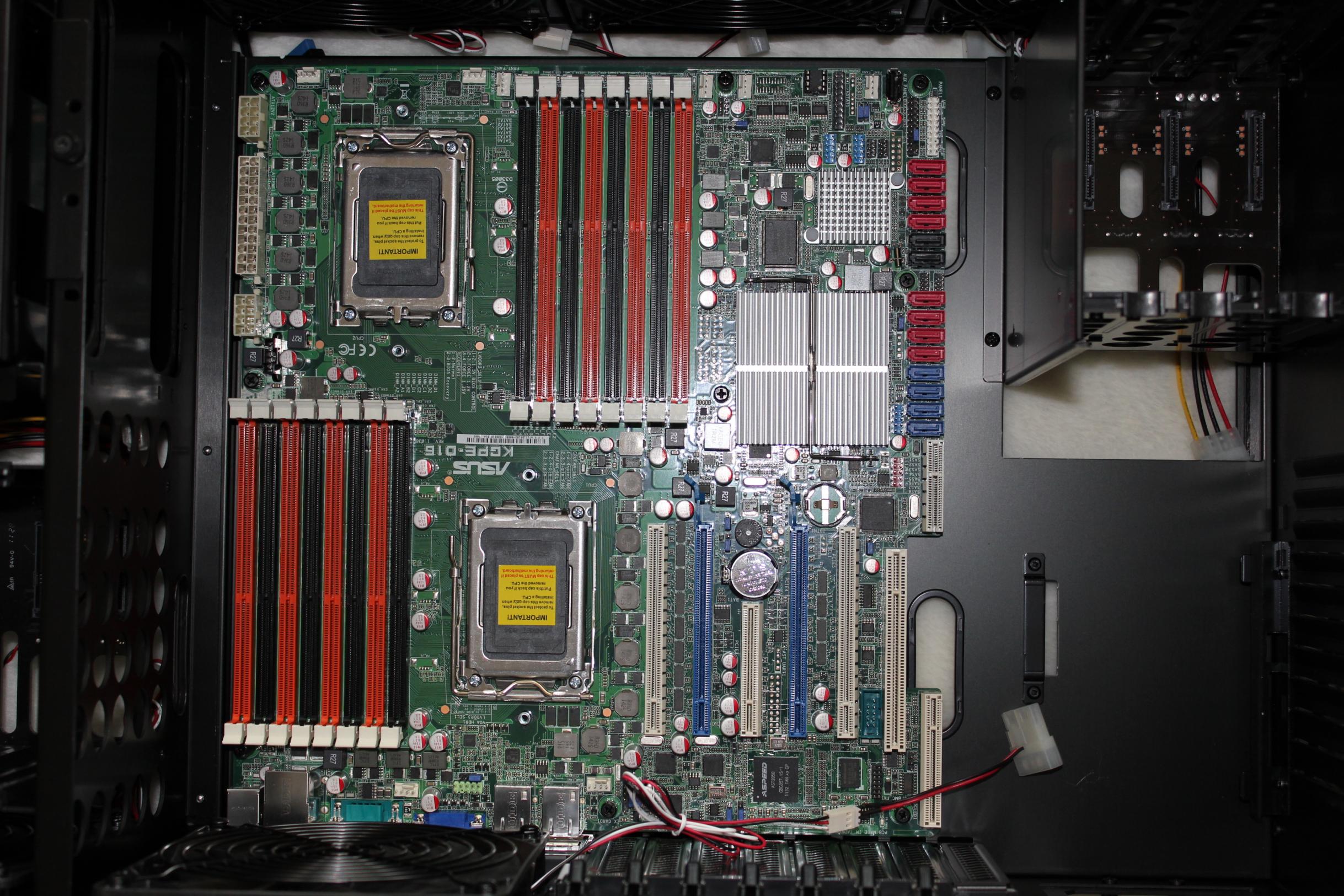

Ich habe die verbauten Komponenten inklusive Bezugsquelle und Preis als PDF angehangen, vielleicht hilft es ja eines Tages irgendjemanden, sich selbst so ein System aufzubauen. :)
Viele Grüsse!
Stephan
Und noch ein paar Bildchen... :)
