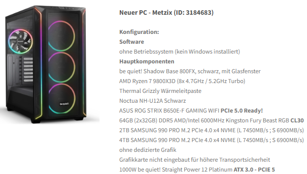

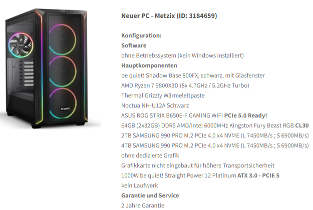

nach guten 10 Jahren mit meinen alten PC ( https://pastebin.com/TAEWVvAD ) muss ein neuer PC her, ich habe mir bei Dubaro was zusammengebastelt ohne eine Grafikkarte weil ich auf die neuen AMD/Nvidia 5070/5080 Grafikkarten warte, deswegen würde ich mit dem neuen PC übergangsweise meine alte GTX 1080 TI nutzen wollen falls dies möglich ist (ich hoffe die funktioniert mit den neuen Netzteilen/Motherboards?) . Meine PC Konfig von Dubaro könnt Ihr mit der ID Nummer: 3184747 laden und anschauen oder siehe Bild:
Hier bräuchte ich Eure Vorschläge ob es was zu verbessern gibt denn:
1: CPU-Kühler, hier bin ich mir nicht sicher, erst wollte ich eine AIO Wasserkühlung jedoch sollen die nur paar Jahre halten und eine Luftkühlung langlebiger sein, daher habe ich nun die Noctua NH-U12A Schwarz genommen die angeblich sehr gut sein soll, sollte ich diese Luftkühlung beibehalten? Wenn ja, werden mir 3 Gehäuselüfterplätze für 120 bzw.140mm im Gehäuse Deckel oben frei, da habe ich jetzt auf die schnelle die gleichen Gehäuselüfter genommen die auch das Gehäuse selbst schon vorinstalliert hatte aber etwas kleiner in 120mm (3x be quiet! Light Wings, 120mm PWM) denn Dubaro bietet die 140mm davon nicht an.
2: Mainboard, da bin ich mir nicht ganz sicher, der 650er Chipsatz scheint nicht die neueste zu sein, sollte ich lieber auf eine 870 setzen? Denn die Vorteile sollen mehr Lanes sein was zukunftssicherer für z.b. auch Grafikkarten mit PCIe 5.0 sein soll wenn ich es richtig verstanden habe. Was mich aber wundert ist dass das Mainboard den ich ausgewählt habe seitens Dubaro als PCIe 5.0 ready beworben wird? Kann ich bei diesen Mainboard also bleiben oder lieber zu einen 870er wechseln?
3: ich habe in meinen letzten beiden PC's be quiet Netzteile verbaut (Dark power Pro und Straight Power) und keine Probleme gehabt, sind die neuen be quiet Netzteile immernoch von guter Qualität oder sollte ich etwas anderes von Dubaro auswählen? (wobei die Auswahl bei Dubaro ist ziemlich limitiert was Netzteile angeht...)
Wieviel Watt sollte das Netzteil eigendlich für meine Konfig sein? Als Grafikkarte übergangsweise erstmal eine GTX 1080 TI bis ich eine 5070/5080 von Nvidia kaufen kann sobald sie "kaufbar/bestellbar" sein werden. Falls ich bei be quiet Netzteil bleiben soll, ist da noch die Frage welche genau? Trotz Vergleichsliste werd ich nicht schlauer zwischen Pure Power, Straight Power und Dark Power, welche sollte es für meine Konfig sein? Ich tendiere gerade einfach zu der Straight Power 12. https://www.bequiet.com/de/compare/powersupply/series
Ich danke Euch vielmals im voraus für Eure Verbesserungsvorschläge.
Wird funktionieren.

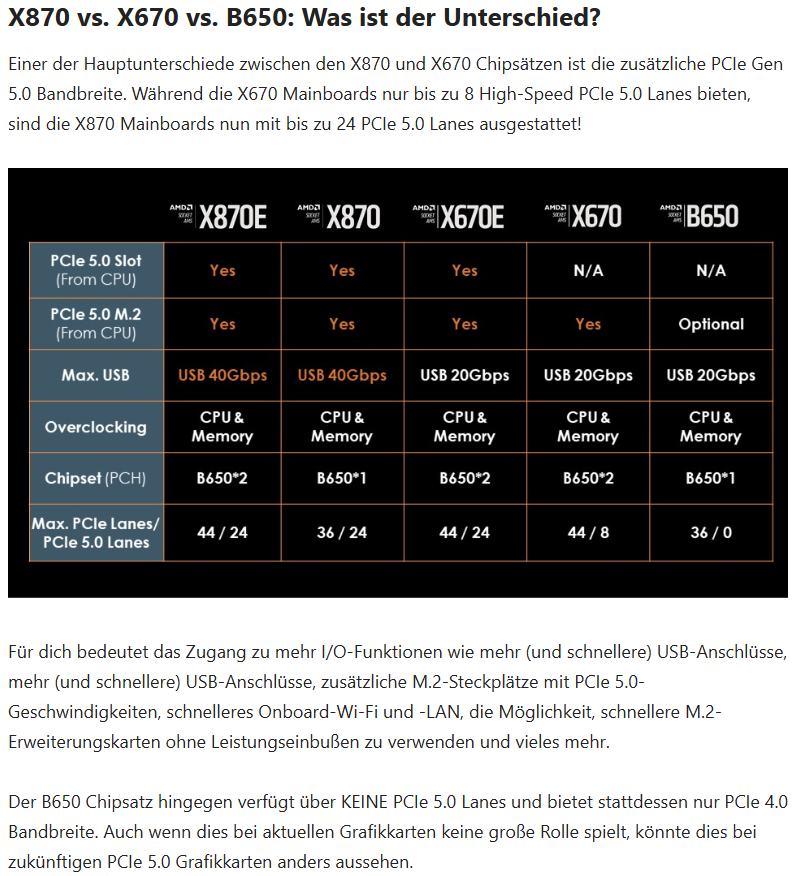

Brauchst du die Anschlüsse ?
Metzix schrieb:
...daher habe ich nun die Noctua NH-U12A Schwarz genommen die angeblich sehr gut sein soll, sollte ich diese Luftkühlung beibehalten?
Teuer und gut, Dubaro hat sicherlich auch P/L Alternativen im Angebot.
Das wurde auch bei PCIe 4.0 gesagt und bewahrheitet hat es sich nicht.
Gibt schon Tests, mit der RTX5090, die einen Unterschied von 5% zwischen PCIe 5.0 und PCIe 3.0 feststellen.
Von PCIe 5.0 auf PCIe 4.0 ca. 2%.
Meiner Meinung nach werden Bestandkunden grundsätzlich über den Tisch gezogen und sowohl die Straight Power als auch die Dark Power Serie hatten Mängel bei den Lüftern.
Die Pure Power 12 Serie sollte mehr als ausreichen und wenn dir die Auswahl bei Dubaro nicht zusagt schau bei anderen Anbietern vorbei.
Dubaro hat zu Caseking aufgeschlossen mit den Preisen, vor einem Jahr (2023) war das noch anders mittlerweile ist der Anbieter keine Empfehlung mehr wenn es um die P/L geht.
Bei ATX 3.0/3.1 750W bis 850W, je nachdem was du günstiger kriegst.
Bei ATX 2.4/2.52 1000W bis 1200W.

danke für deinen Beitrag, ich hätte da aber trotzdem nochmal eine Frage. Das Mainboard was ich ausgewählt habe, der soll ja PCIe 5.0 ready sein bzw. können, bezieht sich das denn auch auf die Gen5 SSD's wie z.b. diese Klick oder nur auf die Grafikkarte? Denn ich wäre garnicht so abgeneigt eine crucial mit 5.0 und schreib/lese Geschwindigkeiten mit bis zu 14xxx zu kaufen statt 2x die Samsung 990 Pro via Dubaro. (Dubaro bietet die schnelle Crucial nicht an, daher müsste ich es woanders kaufen)
Meinstest Du das Caseking keine Empfehlung mehr ist oder war die Aussage auf Dubaro bezogen? Bei Alternate z.b. war meine PC Konfig glaub ich 100-150€ günstiger aber die scheinen laut Trustpilot Bewertungen nicht so dolle zu sein wenn es ein Problem/Garantiefall gibt.
@Nonsense95 soll auch für Gaming sein und dann in 4k nur ist das Zocken nicht immer die höchste Priorität und bei den meisten Parts wollte ich nichts mehr ändern da ich die genau so haben wollte, ich habe lediglich Beratung/Verbesserung zwecks der CPU Kühlung, Mainboard und Netzteil gebraucht.
Es bezieht sich auf die CPU, hat die CPU 5.0 kannst du auch GPUs und NVMEs anschließen die direkt mit der CPU verbunden sind.
Der Chipsatz wird hingegen mit 4.0 laufen und dementsprechend auch die angeschlossenen Hardware am Chipsatz.

@Metzix
1) die verlinkte SSD ist eine 4.0
2) 5.0 ready hab ich zwar noch nicht gehört, aber soweit mir bekannt hat jedes B650 zumindest eine Schnitstelle für die M.2 in PCIe 5.0 (das bitte selber in den zutreffenden Spezifikationen nachschaun)
3) Wird dir PCIe 5.0 aller Voraussicht nach nur minimale Vorteile in der Geschwindigkeit bringen. Ob es sich lohnt ... glaube nicht. Ich würde das Feature mitnehmen wenns geht, aber das nicht als Kriterium sehen. Diese Aussage trifft sowohl für die M.2 als auch die GPU zu.
Reaktionen: Metzix und KarlsruheArgus

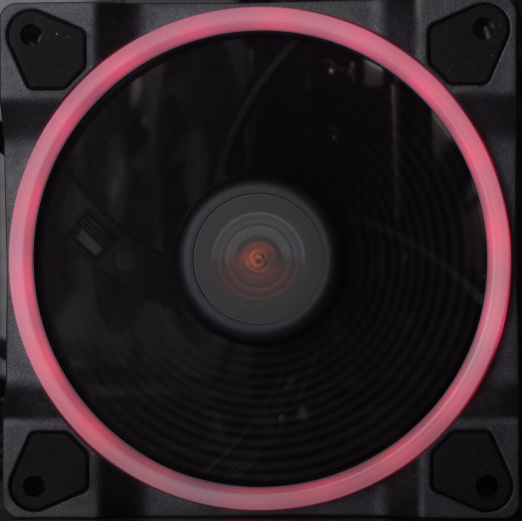

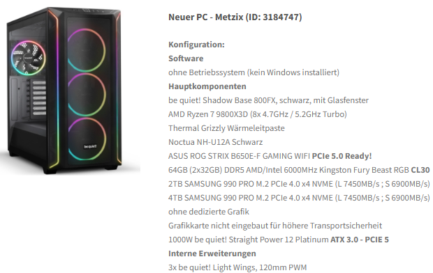

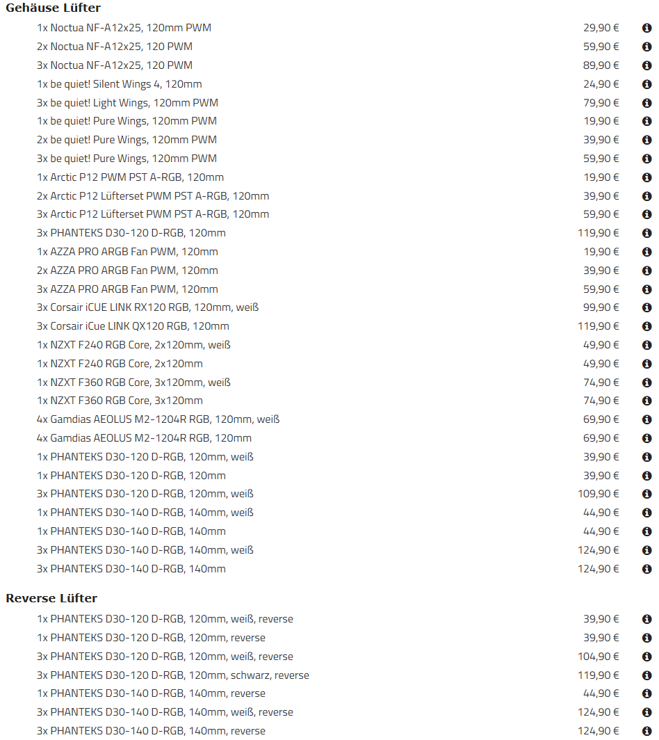

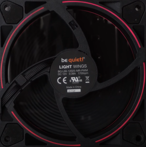

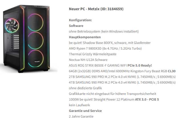

Hab doch noch eine Frage wegen des Gehäusedeckels, sind da diese Lüfter denn überhaupt die richtigen?
3x BeQuiet Light Wings PWM 120mm​
wenn ich es richtig gelesen habe sollen die Lüfter im Deckel im allgemeinen immer die luft raus blasen, würde es bedeuten das die Light Wings Lüfter mit der vorderseite der RGB Beleuchtung dann ins innere des Gehäuses gerichtet wären und die schwächeren rück RGB Beleuchtung nach außen?
Vorderseite:
und die rückseiten Beleuchtung des Lüfters:
Moin nochmals,

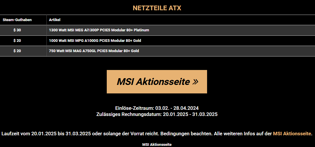

sagt mal ich hatte ja diesen Netzteil bestellt gehabt: "1200W be quiet! Straight Power 12 Platinum ATX 3.0 - PCIE 5" nun hat Dubaro auf der Rechnung stehen den "MSI MEG Ai1300P PCIE5 Netzteil 1300W 306-7ZP4A1 Gratis Upgrade auf Grund von Lieferengpässen" stehen, taugt dieses MSI Netzteil was? Diese Änderung seitens Dubaro war auf jedenfall ohne mich zu informieren abgelaufen, daher wundere ich mich ob jemand zu dem MSI Netzteil was sagen kann?
vielen Dank im voraus
edit: ich sehe gerade das dieses MSI Netzteil eine laufenden aktion mit steam guthaben hat, gilt das auch für meinen von Dubaro?
