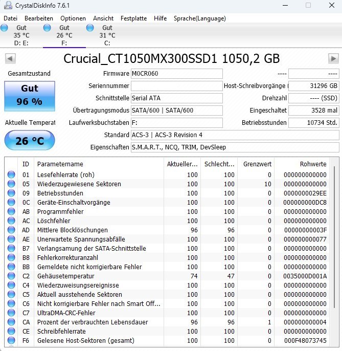

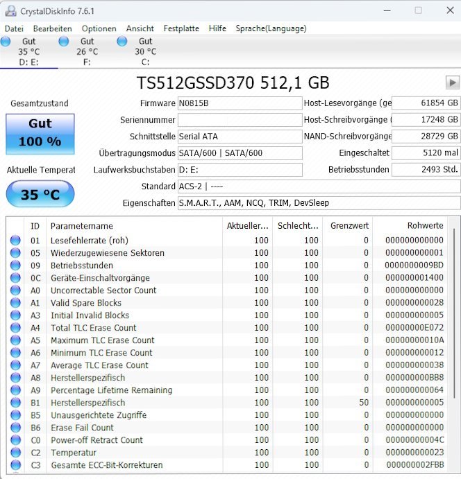

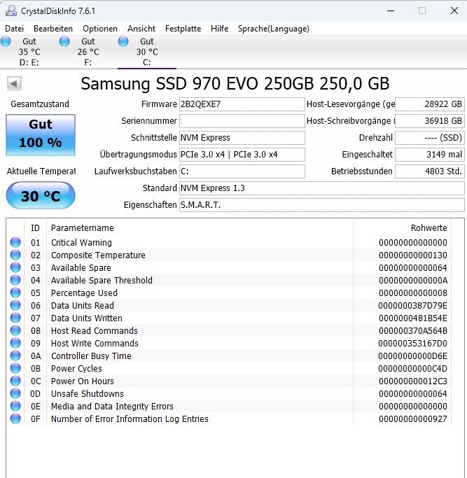

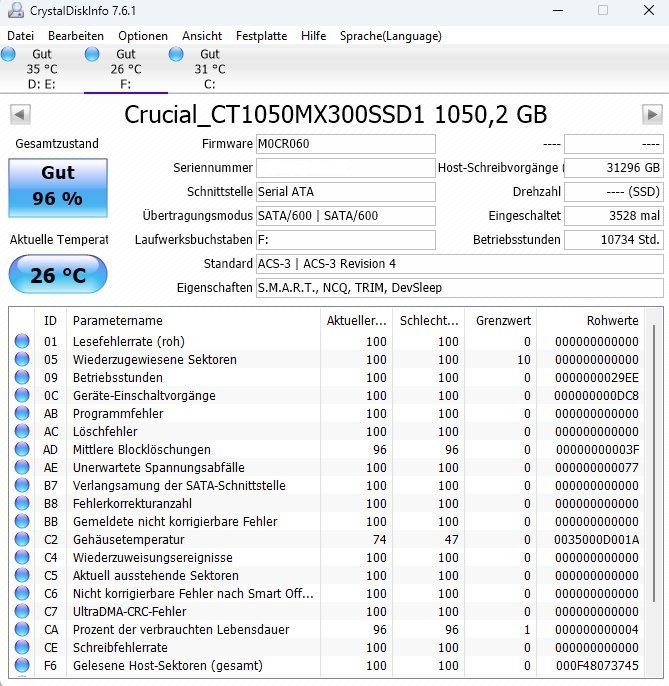

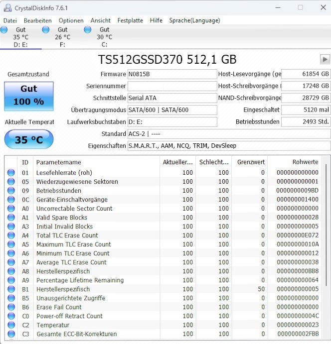

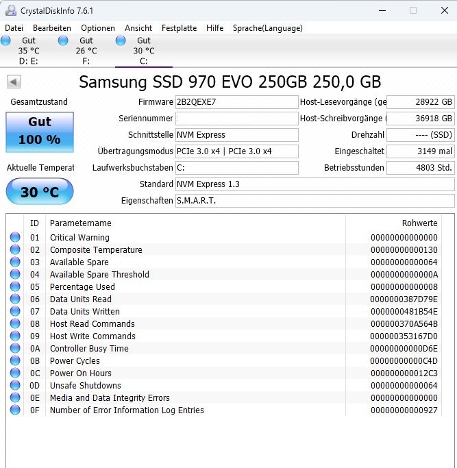

MemtestX86, vier Runs - keine Fehler. Crystaldiskinfo zeigt m.E. auch nichts auffälliges (die Spiele liegen auf der Crucial MX300, die Saves gehen auf die NVME). Die CRC Fehler der Transcend sind uralt, damals hatte ich Mal ein defektes SATA Kabel.

Crystaldiskinfo
4x8GB RAM - hast du dem RAM mal etwas mehr Saft gegeben ? bzw. XMP aus und eben mit langsameren Takt gefahren ?
SSD kannste ja mal benchen und checken was die Werte so sagen.

Für mich hört sich das nach defekte Laufwerke an.
Edit: du wirst wohl alles nach und nach testen müssen.

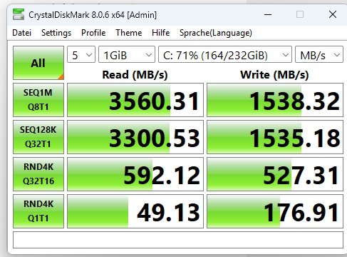

CHKDSK /f hat mir zunächst
"CHKDSK kann nicht ausgeführt werden, weil das Volume von einem anderen
Prozess verwendet wird. Soll dieses Volume überprüft werden, wenn das
System das nächste Mal gestartet wird? (J/N)"
ausgeworfen, ist dann beim Neustart aber durchgelaufen, ohne Fehlermeldung.

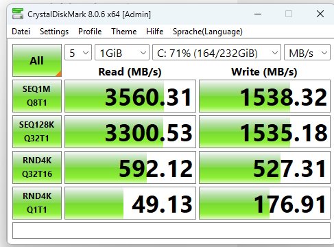

Crystalsiskmark zeigt m.E. nichts auffälliges...
Habe heute morgen wieder FC6 gespielt, konnte den Fehler nach wie vor nicht provozieren. Ich bleibe dran.

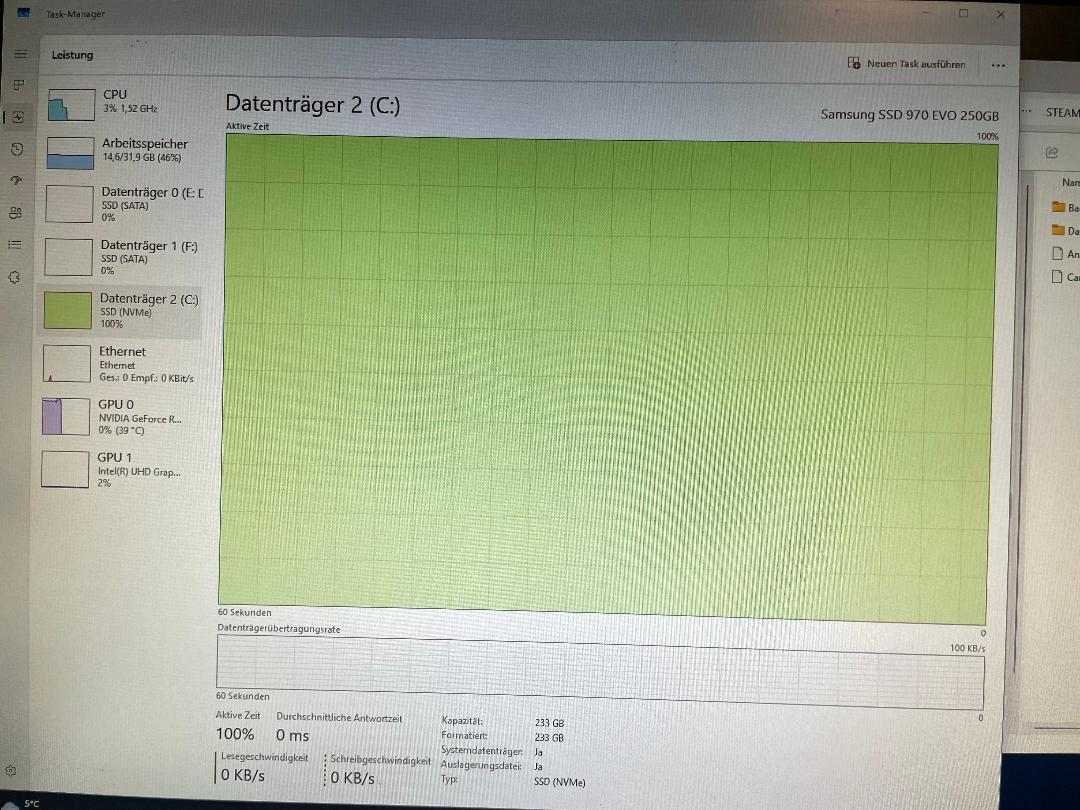

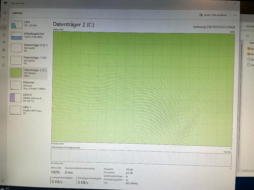

Ich bin dem Problem auf der Spur:
Wenn es passiert, geht die "aktive Zeit" der NVME SSD im Taskmanager auf 100%. Genau dann speichert er nicht mehr und das System friert ein.
Ist die Firmware der NVMe und der SSDs aktuell? Evtl. mal die PCIeGen im Bios zum Testen auf einen festen Wert (2 oder 3) einstellen.
Reaktionen: Exit666
Mit Samsung Magican die SSD Firmware updaten, Backup davor nicht vergessen. Die 970er sind nicht unbekannt für so ein Verhalten, manche gehen dabei auch komplett stiften dann.
Das hätte man direkt mit als erstes machen sollen eigentlich.
Reaktionen: Exit666
Firmware habe ich mit dem Magician gecheckt, ist aktuell. Zustand des Laufwerks gut.

Hast du denn mal im Taskmanager unter Prozesse geschaut, welcher Prozess die hohe Auslastung verursacht. Dann könnte man damit nochmal gezielt nach Lösungen suchen.
Als es beim Spielen passiert ist, konnte ich nicht mehr umstellen. Weil es dann schon eingefroren war.
Auf dem Desktop verhält es sich etwas anders. Es friert zwar kurz ein, geht aber darauf wieder.
In dem Moment konnte ich Windows Update als Hauptprozess ausmachen.
