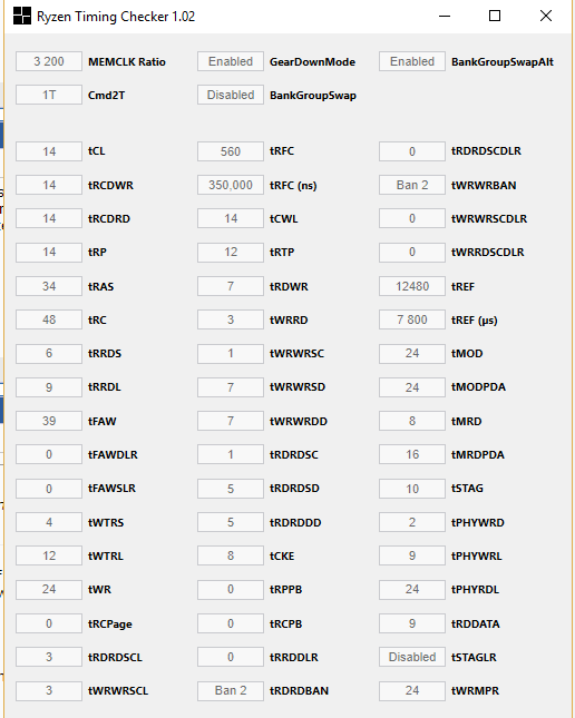

Zeige mal mit "Ryzen Timing Checker" deine Kompletten Ram Einstellungen.
Dann werde ich mal einen niedrigeren Ramtakt testen, mal schauen ob das was ändert.
Timings sehe ja normal aus.
