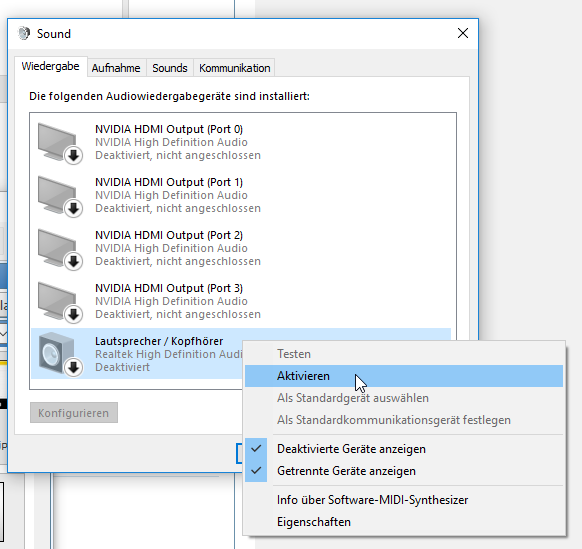

Mach mal bitte einen Screenshot von diesem Fenster hier :)
Edit:
Oh sorry hab deine letzte Nachricht nicht ganz durchgelesen :D
