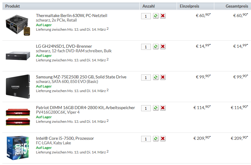

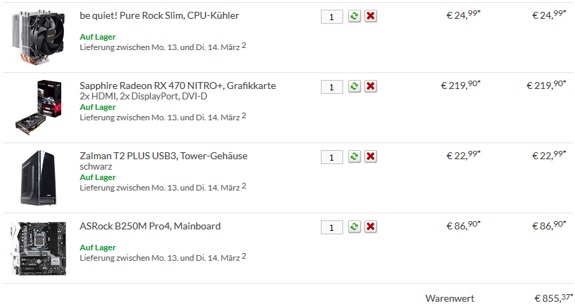

Hier sind Screenshots: ALTERNATE.de 1.pngALTERNATE.de 2.png
Sind von dir (Roterhund07) paar componenten mit drin ^^
PSU: nicht allzu gut und deutlich zu stark. 400W bis 450W sind völlig ausreichend, zB be quiet! Pure Power 10 400W ATX 2.4 (BN272)
ODD: ok
SSD: ok, wobei man auch eine günstigere SSD wählen könnte, zB ADATA Premier SP550 240GB, SATA (ASP550SS3-240GM-C)
RAM: welcher mit 2400MHz würde reichen; mehr als 2400MHz können von Board und CPU ohnehin nicht genutzt werden, zB 2x G.Skill Value 4 DIMM 8GB, DDR4-2400, CL15-15-15-35 (F4-2400C15S-8GNT)
CPU: ok
CPU Kühler: ok
GPU: ok
Gehäuse: eine extrem billige Plastikdose - unbedingt ändern, zB Sharkoon S25-V
Board: ok, könnte man aber auch günstiger wählen, zB MSI B250M Pro-VDH (7A70-003R)

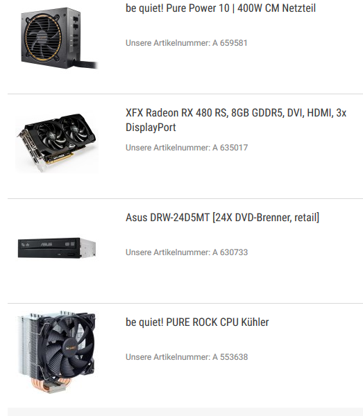

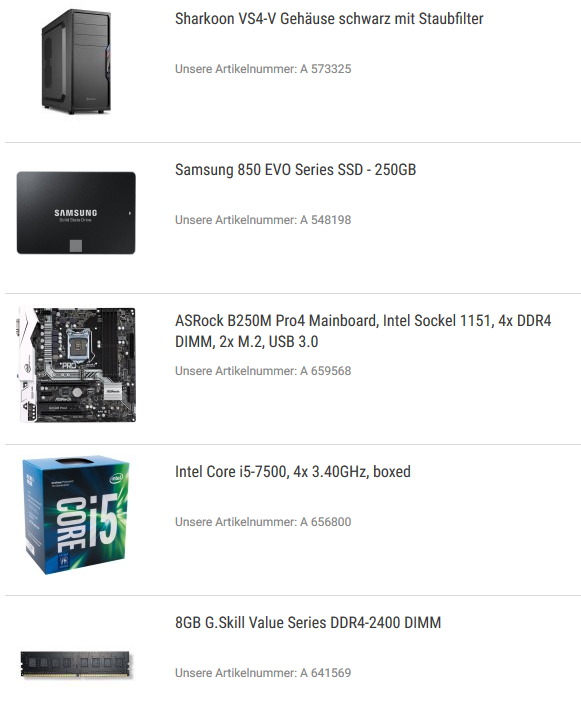

so hier mal jetzt eine Zusammenstellung die ich so Kaufen wollte, gibt es daran was auszusetzen ?
Was brauche ich denn noch so an Kabel ?
Und gibt es hier möglichkeiten User zu Bewerten ?
Lg tobi
Ich würde bei der GPU die paar € drauflegen und die MSI Radeon RX 480 Gaming X 8G, 8GB GDDR5 nehmen.
An sich sollte alles, was du zum Bau des PCs brauchst, dabei sein, allerdings sind beim Board nur 2 SATA Kabel dabei. Solltest du da mehr brauchen, müsstest du welche dazu kaufen.
Wurde geändert ^^
Wird nun so bestellt. Vielen Dank euch nochmal für die super Hilfe :-)
