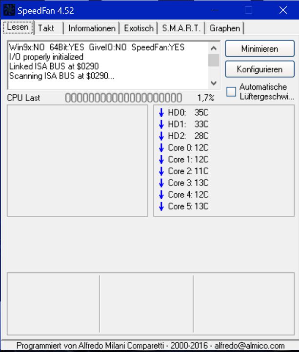

Habe doch eine Aio Wasserkühlung genommen, wenn dann was richtiges, ist die Arctic Freezer Liquid 360 geworden.
Die Temperaturwerte machen mich aber ein bisschen stutzig im Leerlauf, Last habe ich noch nicht probiert da ich den Rechner noch am einrichten bin.
Siehe Foto, so niedrig können die doch nicht sein, oder ?
Naja, etwas "richtiges" ist so eine AIO nicht gerade...
Die CPU kann nicht kälter sein als das Kühlmedium(Wasser) und dieses kann wiederum nicht kälter sein als die Luft.
Also wenn du nicht gerade 5°C bei dir im Zimmer hast, stimmen die Werte nicht.
Versuche noch mal ein anderes Programm zum auslesen.
Speedfan ist nicht sehr zuverlässig, die Temperaturen sind sehr unrealistisch, außer der PC steht in einem Kühlhaus.
Beim Käsekönig hättest du doch auch ein System mit richtiger WaKü bekommen. Ne AiO ist mMn ehr was Halbgares
Zumindest in meinem alten System waren die Temperaturen immer plausibel.
Mal schauen welche Tools es noch gibt.
