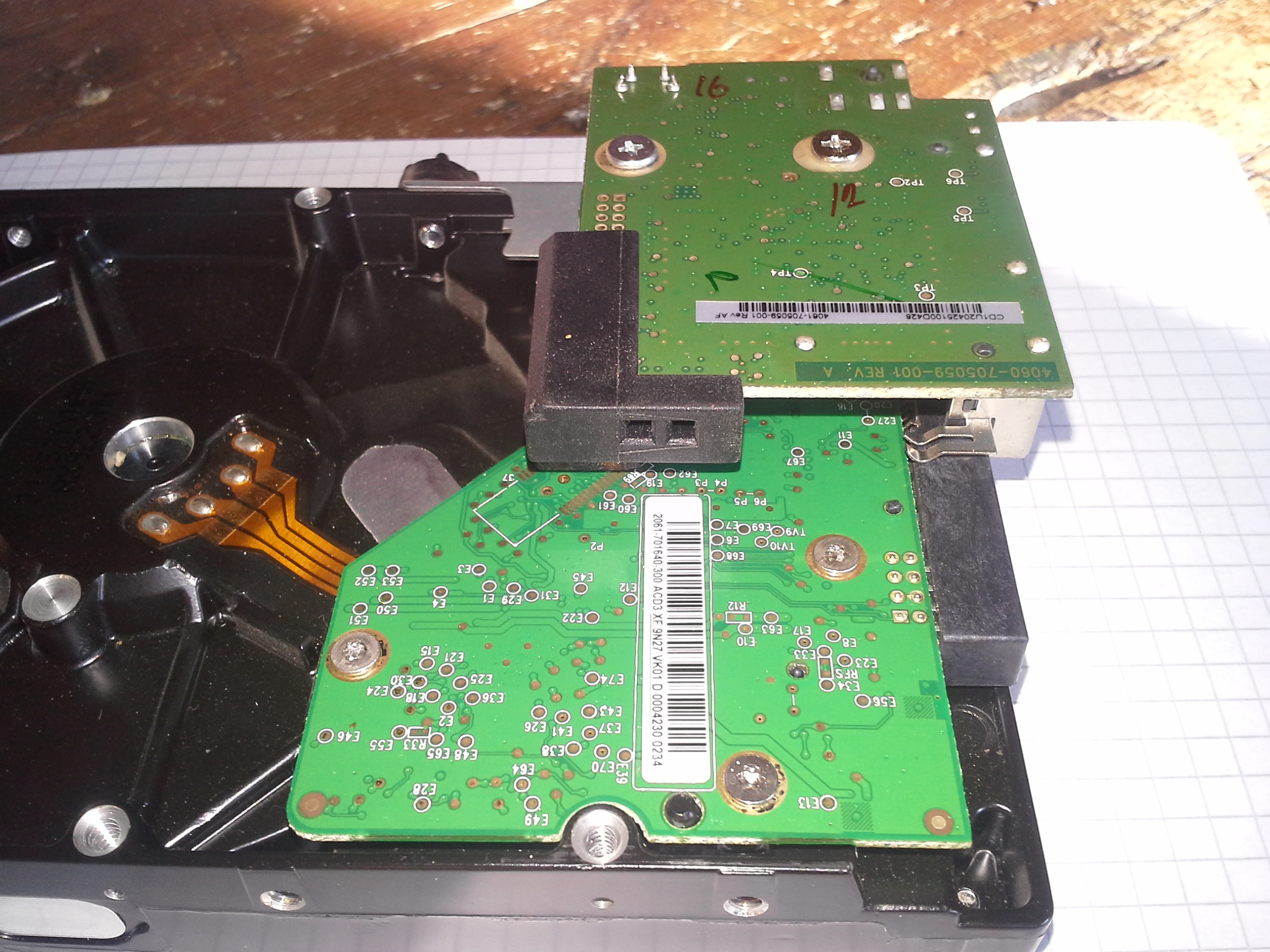

Als neues Mitglied dieses Forums sende ich Euch ein Photo der ausgebauten externen Festplatte.
Hierbei handelt es sich um eine 500GB große WD My Book Essential externe Festplatte.
Ich möchte gerne wissen wie diese beiden Platinen heißen, um es dann richtig bei Namen zu nennen !

Albert und Peter heißen die !
P.S. wenn das Externe HDDs sind dann fresse ich nen Besen :freak:
Die schräge Platine ist wahrscheinlich der Festplattencontroller, die andere Platine das Interface zum PC.
Was ist genau dein Problem mit der Platte? Wenn sie nicht mehr geht ist sie kaputt: du kannst da normalerweise nix reparieren oder austauschen. Eine Ersatzplatine wird nicht funktionieren.

Und die oberste Platine wird wohl eine SATA USB Platine sein ???
Es ist eine USB 2.0 Festplatte und möchte diese auf USB 3.0 umrüsten.
Ist es möglich über eine Docking Station mit USB 3.0 Anschluß dieses umrüsten zu vollziehen ?
Der Festplattencontroller sowie die USB Platine sind soweit in Ordnung !
Schließe ich diese an meinem Laptop an, funktioniert die Festplatte und kann mit Ihr normal arbeiten.
Nehme ich aber die USB Platine ab um diese dann in die Docking Station anzuschließen, so wird diese nicht mehr erkannt !?

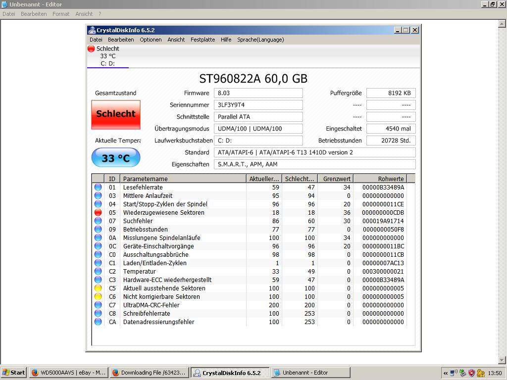

Hier sind die Werte meiner internen Laptop Festplatte. Sie zeigt Fehler an. Kann es evtl. daran liegen das die Durchgangsgeschwindigkeit so niederig ist ?
Es ist ein Intel Mainbord mit dem Chipsatz i915 GMS/i910 GML im Dell Laptop eingebaut !
Die Werte deiner internen Festplatte sehen nicht gut, hier ist auf jedenfall angeraten die Daten zu sichern und eine neue zu verbauen .... (wenn man noch eine IDE Festplatte bekommt)

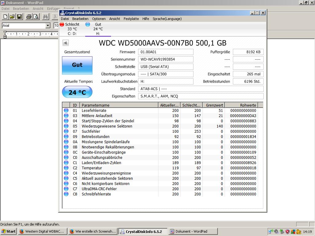

Hier sind die Smart Werte für die externe Festplatte Wd... !
Ok dein Notebook hat USB 2.0, die externe Festplatte sieht gut aus.
