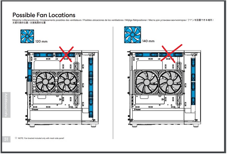

dass ich dann vorne doch die komplette Front mit 3 x 140 mm Lüftern besetze?
Geht laut Beschreibung nur 2x 140 oder 3x 120 also wenn dann so wie du es aktuell hast mit den 2x 120ern
nur eben 2x 140er oberhalb und unterhalb der Grafikkarte aber ob die größeren Arctic wirklich besser sind ?

Würde ein größeres Gehäuse wirklich den Wahnsinnsvorteil bringen. Eigentlich gefällt mir das Design des Fractal North und ich kann es auch nicht mehr zurückschicken. 3 x 120 mm kann ich in der Fr4ont ja auf jeden Fall einbauen. Hinten gehen auch 120 mm Lüfter. Oben bekomme ich sogar 2 x 140 mm rein.

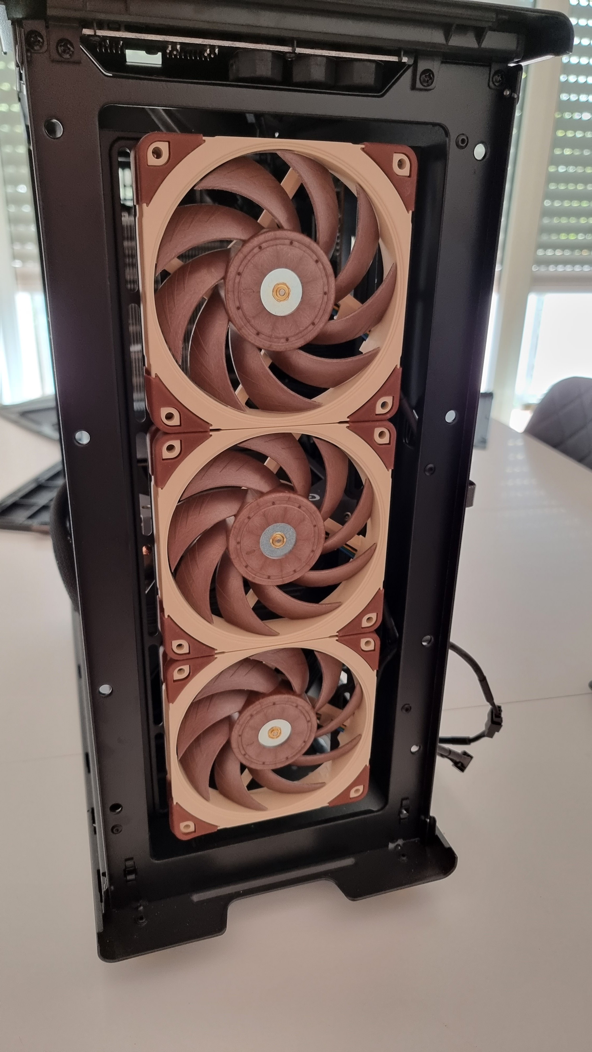

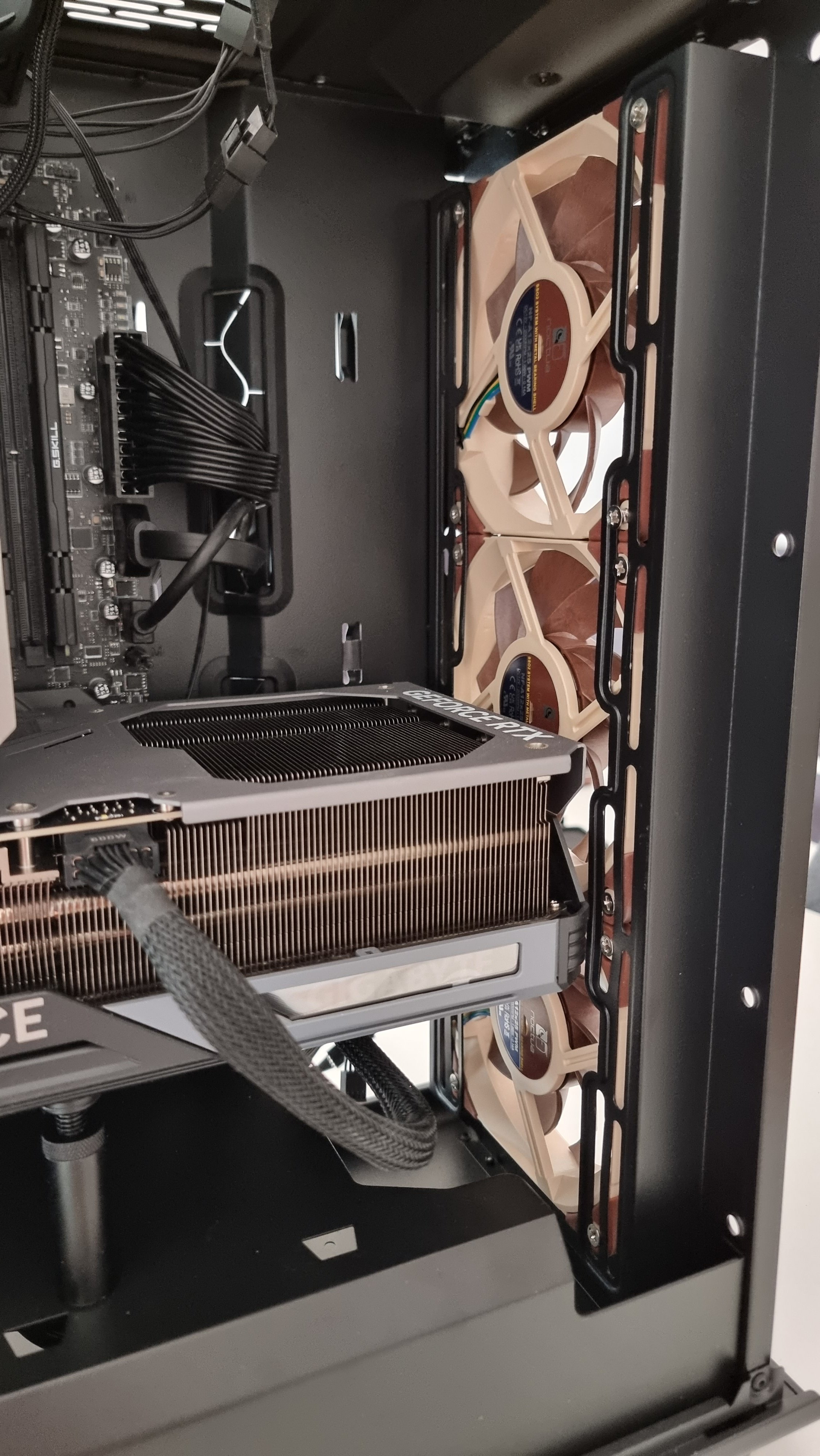

Ich habe das Gehäuse jetzt mit Lüftern aufgerüstet.
Front: 3 x 120 mm Noctua NF-A12x25 (3 x 140 mm gehen leider nicht)
Oben: 1 x 140 mm Arctic P14 PWM PST
Hinten: 1 x 120 mm Arctic P12 PWM (auch hier passen leider nur 120 mm)
Aber ich denke die Anzahl und Qualität der Lüfter, auch wenn die meisten nur 120 mm sind, dürfte ausreichen.
Wie soll ich diese jetzt am besten im Lüfter-Management einstellen. Am liebsten so, dass die meisten im Idle still stehen (geht das überhaupt?) und nur aktiv werden, wenn es warm wird.

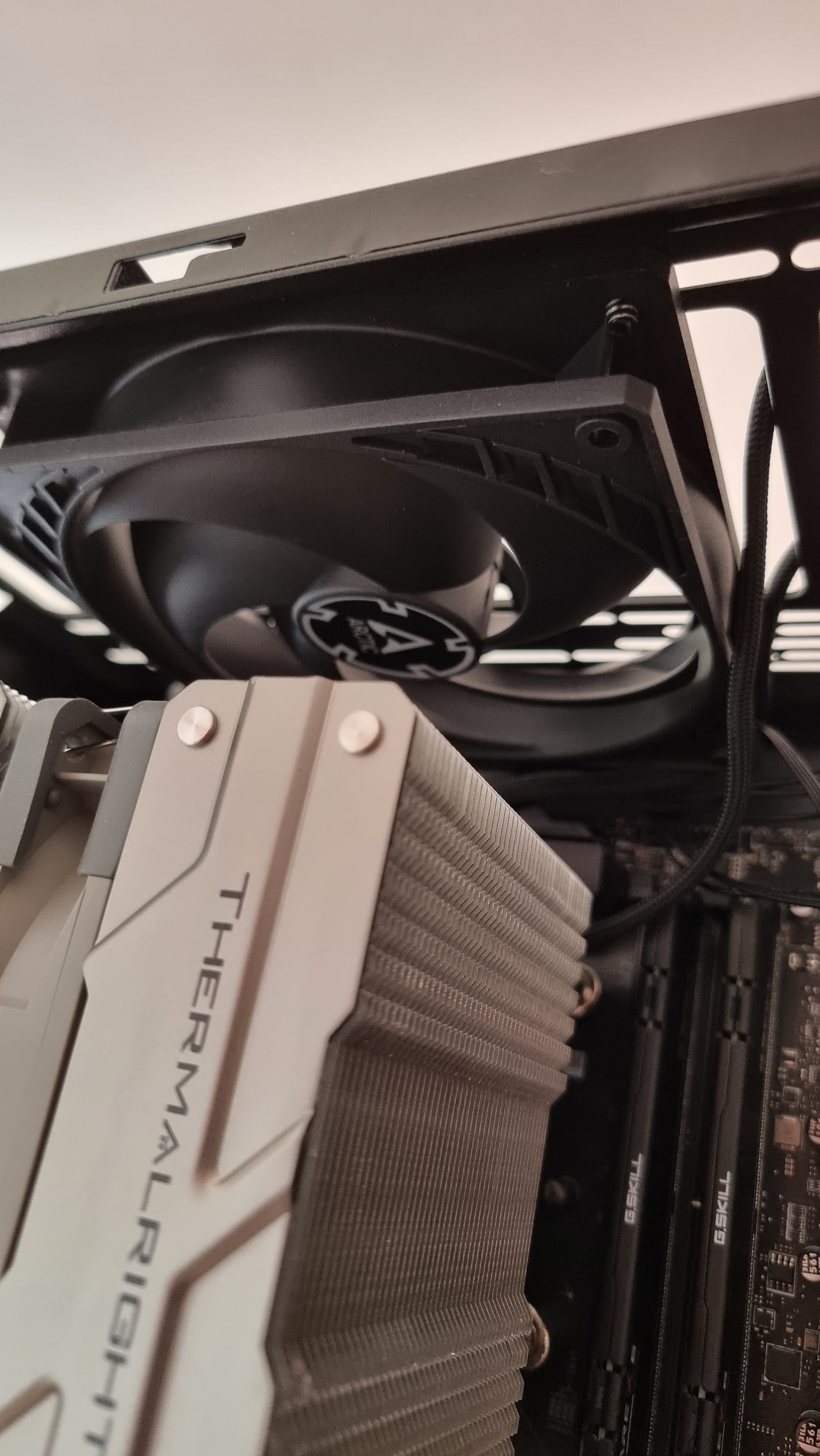

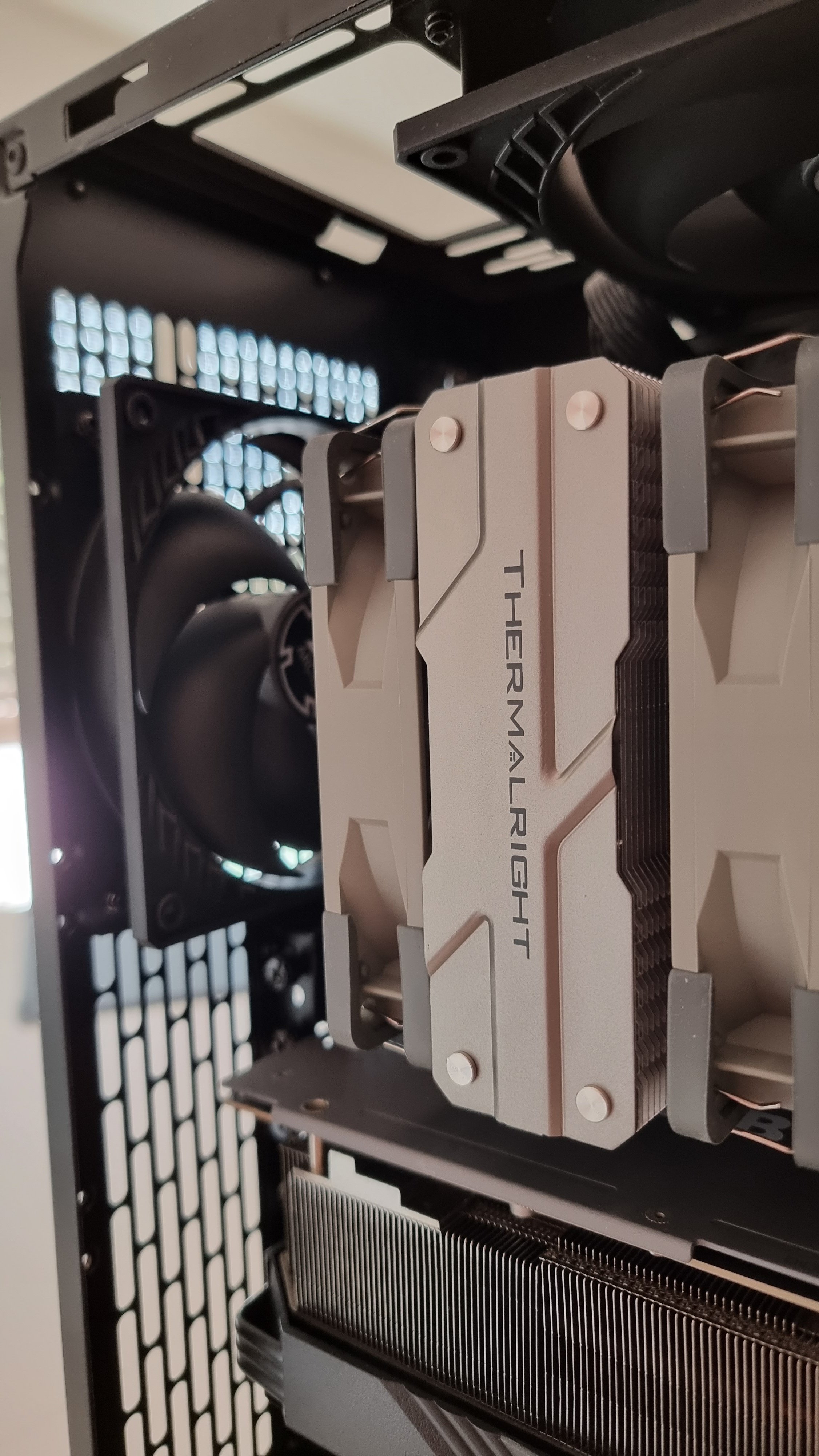

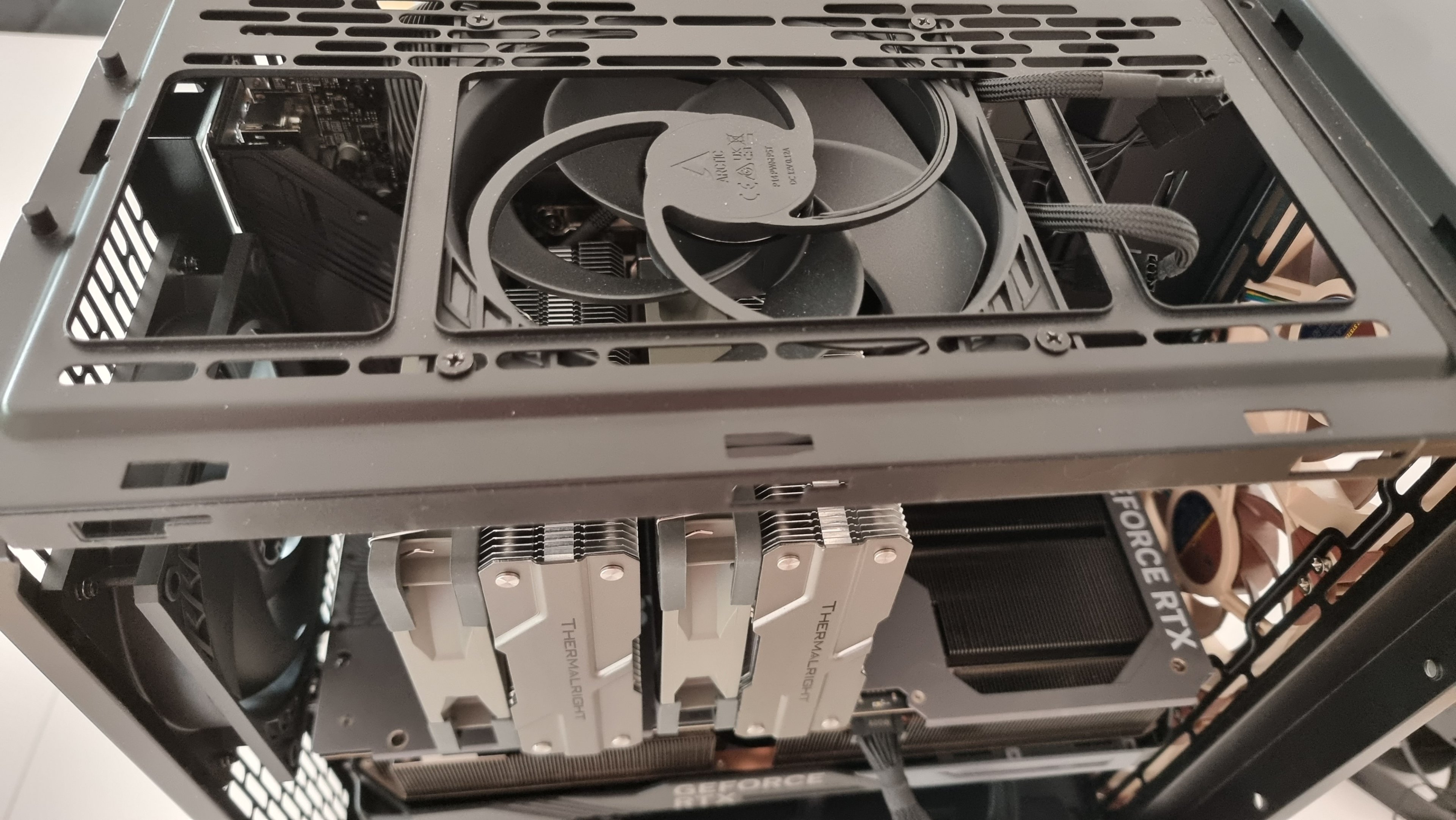

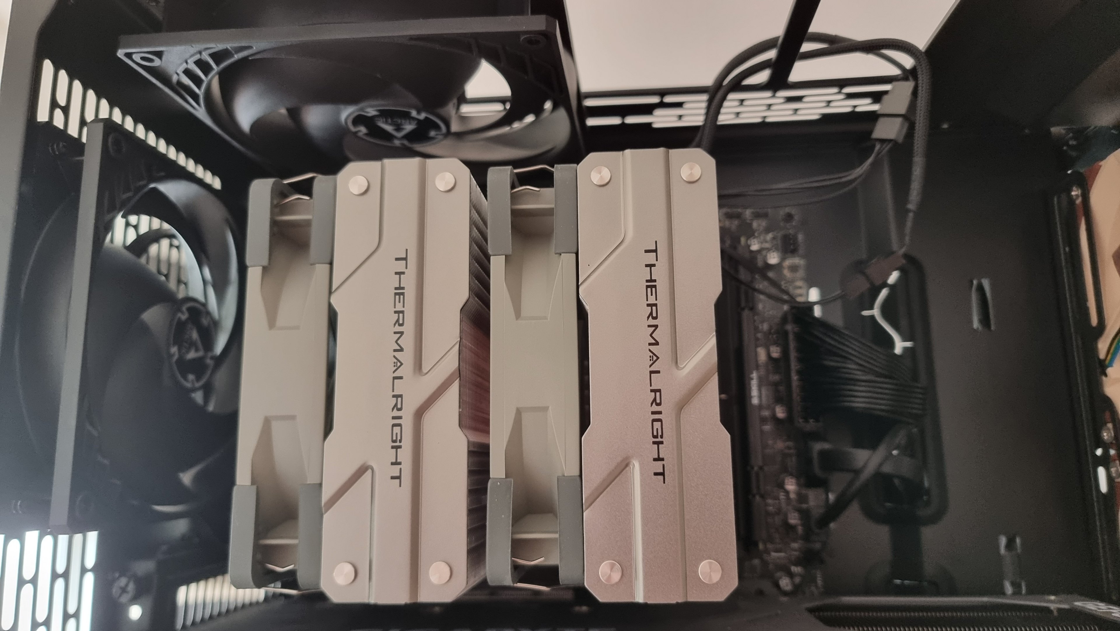

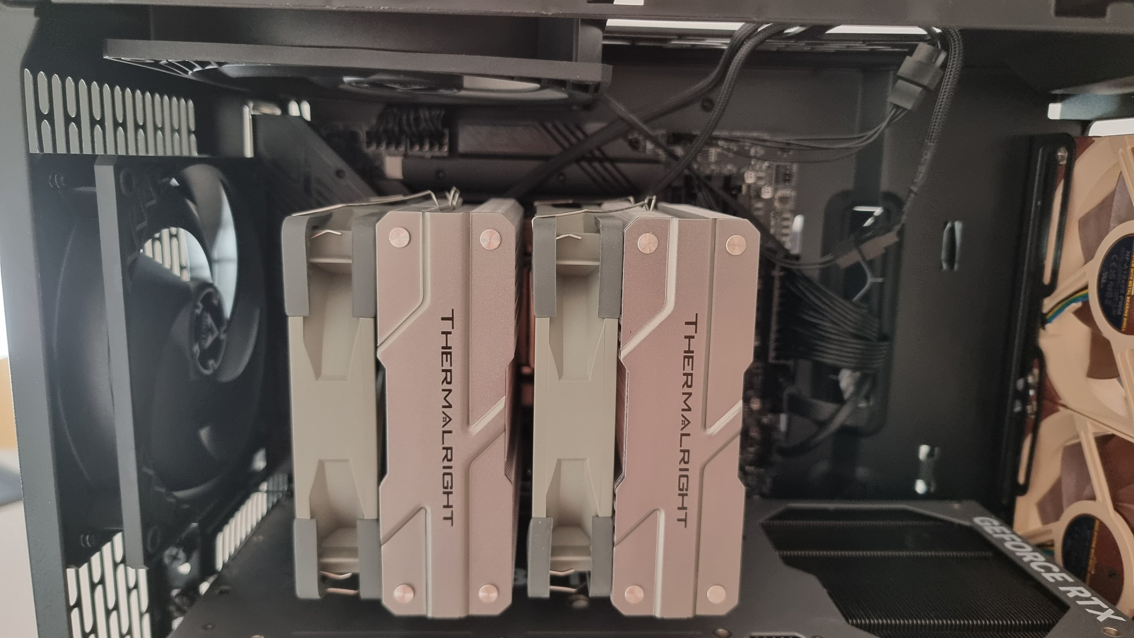

Geht der obere 140er noch weiter nach hinten ? Weil jetzt klaut er dem CPU Lüfter ja Luft. :evillol:
Bisschen schwierig. Zum einen weil die Kabel etwas stören. Zum anderen, weil er dann immer noch der CPU die Luft klauen würde.
Siehe hier:
Dann wäre die Luft aber wenigstens schon durch den 1. CPU Lüfter und der 2. hätte mehr zum ansaugen. :cool_alt:
Ich kann den auch noch reinblasen lassen...
Bloß nicht, 2 Lüfter hinten und oben sind schon wichtig als Outtake denn die bestimmen den ganzen Airflow.
Also lieber eher über der CPU rausziehen lassen als gar kein Lüfter oben?
So besser?
Das sollte gehen, ist aber nicht so sinnvoll. Ganz ohne Luftstrom wird vieles unnötig warm und auch die GPU wird vermutlich Temperaturen erreichen, bei denen Zero Fan nich tmehr funktioniert, d.h. sie wird immer mal wieder kurz die Lüfter hochdrehen lassen. Das nervt ungemein.
Die Lüfter können so niedrige Drehzahlen, das sie nahezu unhörbar sein sollten. Einfach als minimale Drehzahl festlegen, was dich akustisch nicht stört. Das kann man oft bis in recht hohe Temperaturregionen so halten. Lüfterkurven in Richtung "für jedes Grad mehr auch mehr Lüfterdrehzahl" sind nervig. Feste Drehzahl bis Temperatur x, dann höher drehen lassen. 100% Drehzahl erst kurz vor der Temperatur, die das maximum darstellt.
Lüfter sitzen jetzt genau richtig, so wie sie sind.
Reaktionen: Stormmaster
