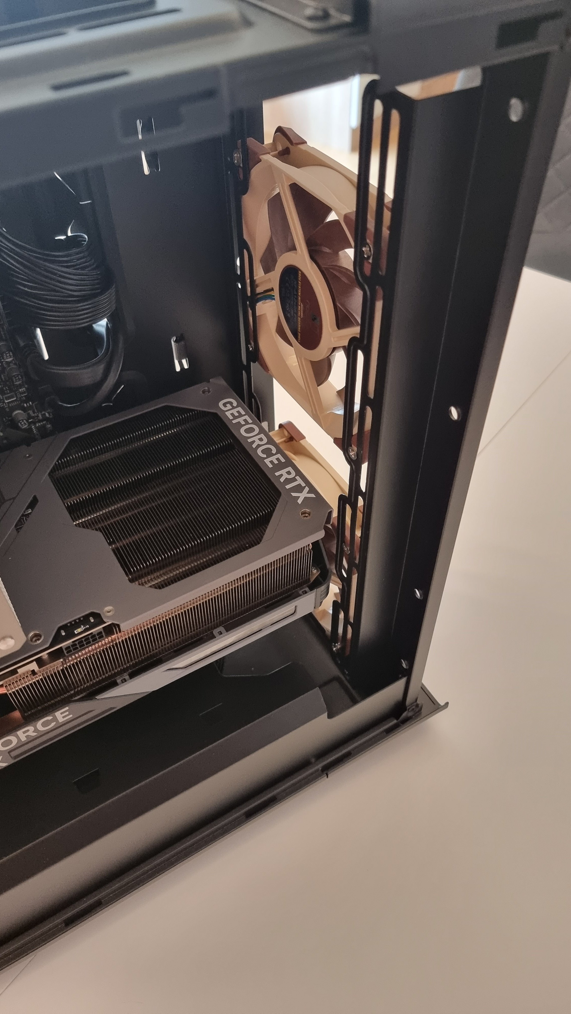

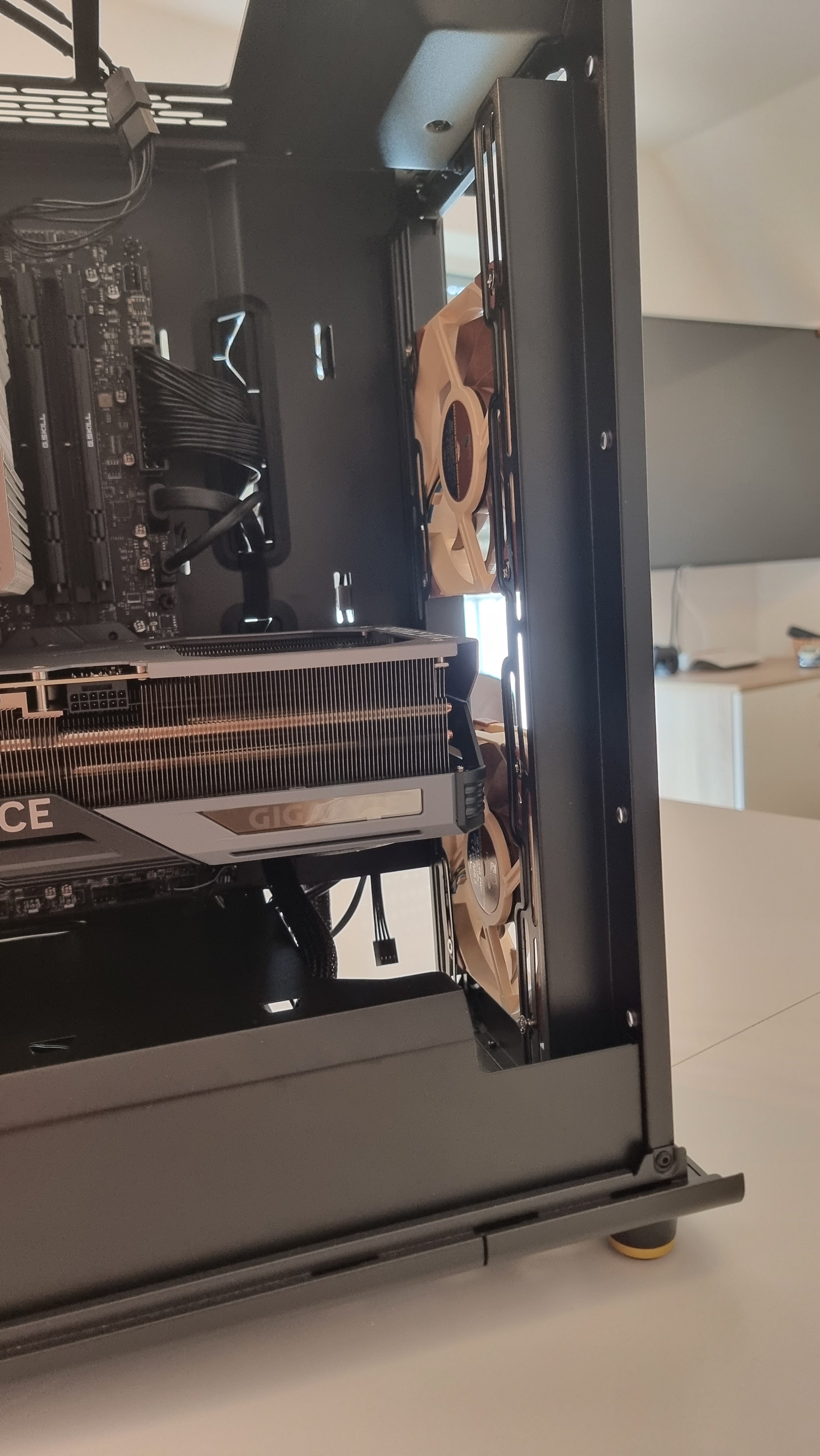

Ich habe ein Gehäuse, welches durch Mesh-Abdeckungen eigentlich komplett offen ist (Fractal Design North).
In dem Gehäuse der Thermalright Assassis 120 als CPU-Kühler. Als Grafikkarte werkelt eine Gigabyte GeForce RTX 4080 OC. Zudem habe ich vorne 2 x 120 mm Lüfter (Fractal Design) und hinten noch kein Lüfter. Da mir die Fractal-Lüfter viel zu laut sind, habe ich 3 x Noctua NF-A12x25 PWM bestellt. Die Lüfter des Themalright Assassin 120 finde ich durchaus akzeptabel.
Deshalb meine Fragen:
1.) Wo sollte ich die Frontlüfter genau platzieren. Wahrscheinlich nicht so wie werksseitig, dass der eine Lüfter voll auf den Rahmen der Grafikkarte abzielt, sondern eher darunter, oder?
2.) Ich weiss, dass eine Lüfterkurve im Bios immer individuell ist. Aber gibt es trotzdem Hinweise, die ich erstmal übernehmen kann.
3.) Welche Temperaturen (CPU, GPU und Mainboard sind noch akzeptabel?
4.) Wie bekomme ich meinen PC einigermaßen ruhig, so dass die Kühlung immer noch ausreichend ist.
Ich würde für CPU und GPU unter Last eine max. Temperatur von etwa 80-85°C anstreben. Niedriger muss nicht sein. Wenn dafür die Kühlung deutlich leiser sein kann, ist das vollkommen ok.

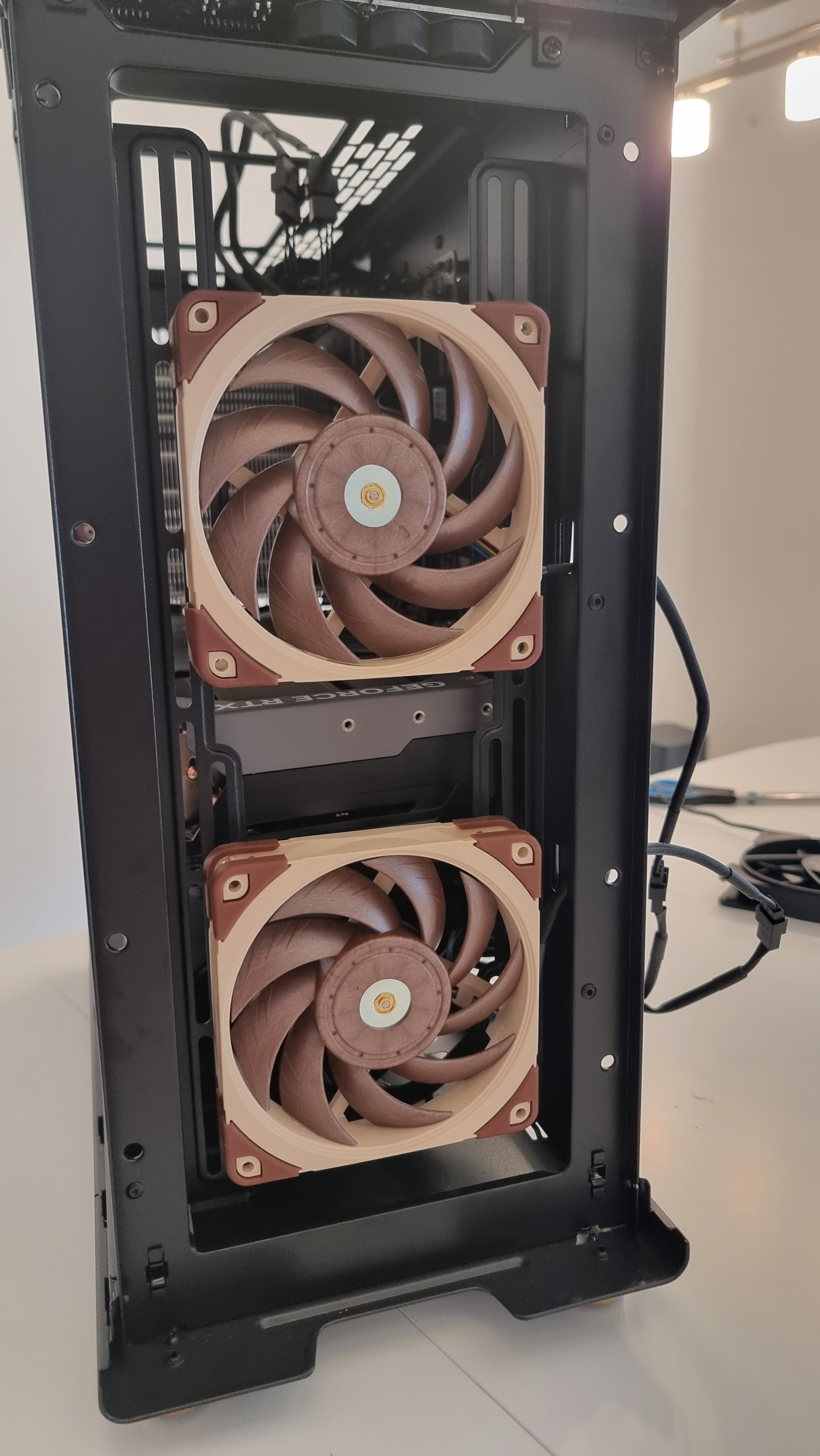

Dann werde ich die zwei Noctua-Lüfter an der Front (weiter unten positioniert) rein pusten lassen. Ganz unten ist ja die Abdeckung für den Netzteil-Schacht. Sollen die Lüfter darüber positioniert werden? Es ergibt ja eigentlich keinen Sinn, dass diese in den Netzteil-Käfig rein pusten, oder?
In diesem Test wurden als Optimum für drei Lüfter folgende Konstellation ermittelt:
1 x Einsaugend Front / Unten
2 x Ausblasen Heck und Deckel
Allerdings habe ich nur einen Staubschutz an der Front und würde gerne das Maß an Staub im Gehäuse möglichst minimieren.
Und noch ein Hinweis:
Vorne werkelten werksseitig ja 2 x 140 mm Fractal-Lüfter. Diese habe ich (wegen der hervorragenden Testergebnisse in Sachen Performance und Leistung) gegen die 120 mm Lüfter (Noctua NF-A12x25) ausgetauscht. Hinten ist sowieso nur ein 120 mm Lüfter möglich.
Ist es sinnvoll, gerade vor dem Hintergrund von Laufruhe, einen sehr guten 120 mm Lüfter statt eines 140 mm Lüfter zu nehmen? Oder bekomme ich durch einen 140 mm Lüfter noch mehr Ruhe und Performance wie mit den 120er Noctua NF-A12x25 rein?
Meine aktuelle Lüfterkonfiguration sieht jetzt so aus:
2 x Front
1 x Heck
Beide Lüfter nach unten wäre schwierig, da einer direkt vor der Grafikkarte hängen würde, der andere im Netzteilschacht. Passt das so?

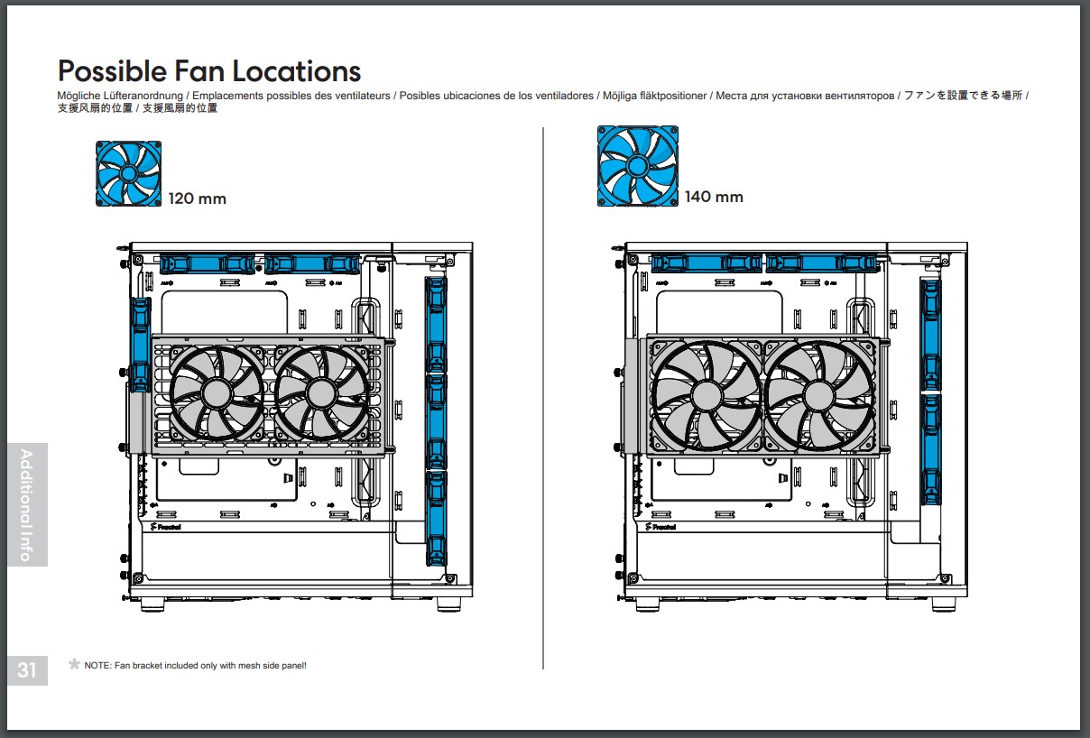

Nochmal ganz kurz zur Position der Front-Lüfter, da die große Grafikkarte das Gehäuse ja fast in zwei Kammern aufteilt:
1.) Soll ich die beiden Frontlüfter jetzt so lassen oder soll ich beide nach oben schieben, so dass in den Bereich über der Grafikkarte, als mehr frische Luft für den CPU-Kühler geblasen wird? Oder soll ich in die Front sogar drei Lüfter setzen?
2.) Wie viele Lüfter sollen insgesamt nach hinten oder oben (Outtake)? Da ich ja einen Überdruck haben möchte, bestimmt das auch, wie viele Lüfter in die Front müssen.

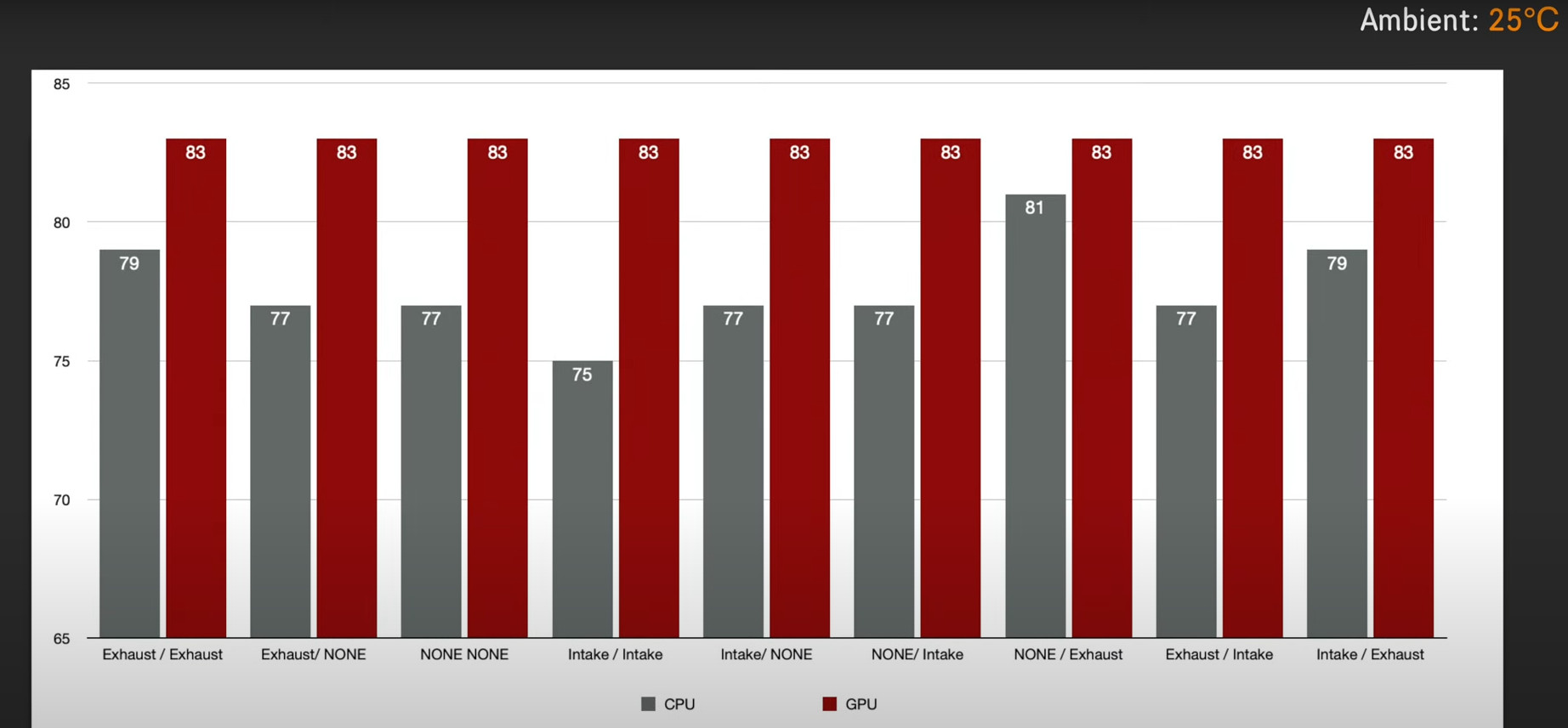

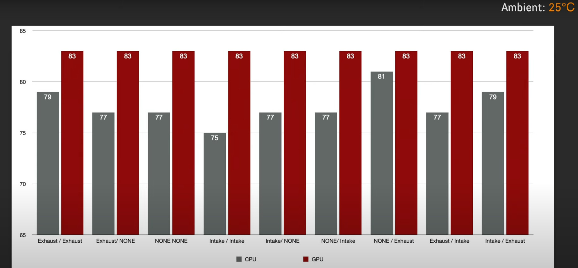

Bei ihm gab es keine Veränderung mit Exhaust Fan in Top als ohne Lüfter oben.(Bild 1)
Er hat ähnliches Gehäuse.

Man sollte sich Gedanken über Lüfter in Top machen. Je niedriger die Drehzahlen sind, desto mehr Luft aus Front verlässt das Gehäuse durch den ersten Top-Lüfter(wenn Exhaust) ohne den CPU-Kühler zu erreichen.
Die Luft von Front erreicht nur den ersten GPU-Lüfter, die andren zwei GPU-Lüfter recyclen die GPU Abluft.
Ich mache das so: in BIOS solange RPM reduzieren, bis die Lautstärke und GPU/CPU Temperatur passt.
Wenn ich an deiner Stelle gewesen wäre, hätte ich nur die Top Lüfter als "Exhaust" und "Intake" getestet und dann die Temperatur kontrolliert.
Das sind die Möglichkeiten:

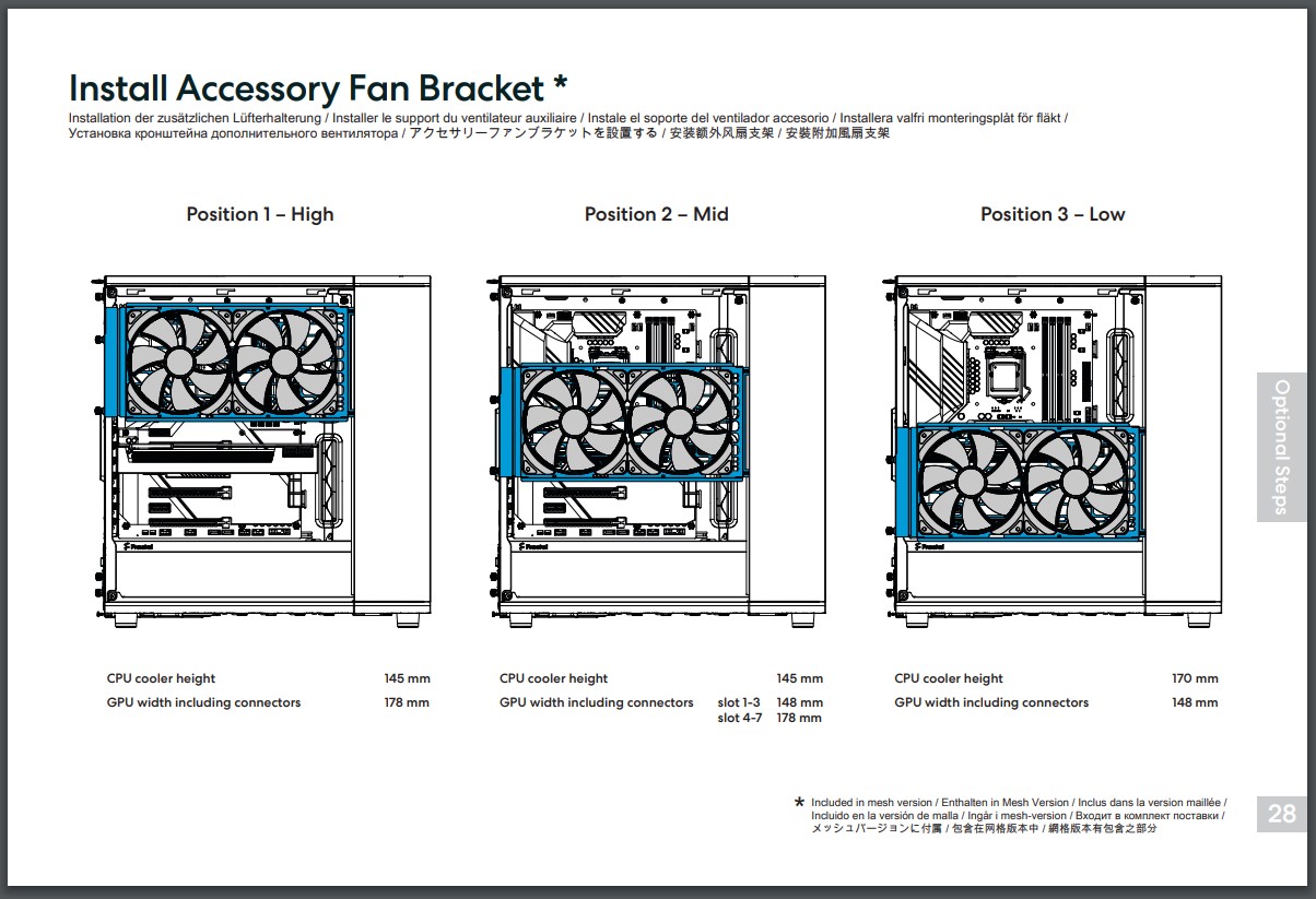

Hast noch die Halterung für die seitlichen Lüfter?
