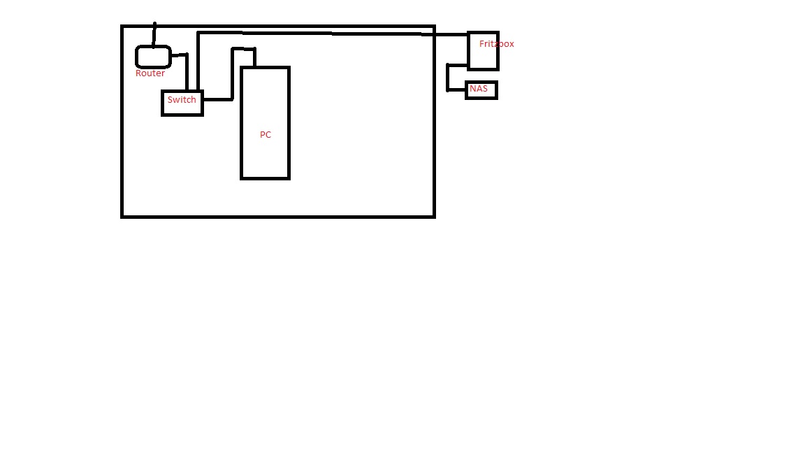

Hallo!
da ich umgezogen bin musste ich leider auch die Netwerkarchitektur umstellen. Da ich nun im Kabel Netz (pyur) unterwegs bin, habe ich den Standardrouter Technicolor 7200.20 an der Kabelbuchse hängen und per LAN mit über einen Switch (TP-Link TL-SG1005D) mit meiner alten Fritzbox 7490 verbunden. Danach habe ich den Bridge Modus über das Kundenportal aktiviert. Leider läuft alles genau wie vorher, das heißt Internet am PC kommt nach wie vor über den Technicolor Router, ich habe im Grund nur das WLAN des Technicolor abgeschlaten...
Um die Fritzbox als Hauptrouter zu verwenden, habe ich den Assistenten in der FB gestartet, der endet irgendwann mit einem Fehler .
Irre ist auch, dass ich nun weder auf die Fritbox noch auf den Technicolor Router über LAN zugreifen kann. Habe sämtliche mir bekannten IPs probiert, kein Erfolg. Per WLAN am Handy komme ich wenigstens auf die Fritzbox.
Anbei noch ein Schaubild.
Was muss ich machen, damit die Fritbox alle Anfragen verarbeitet? Ist der Switch eventuell der falsche?
Vielen Dank euch schon mal!
IP Scanner zeigt mir übrigens NICHTS an, nicht einen Client o. ä.

in deinem Bild kann die Fritzbox nur als Switch/Access Point fungieren.
Wenn das Kabelmodem im Bridgemodus sein soll und die Fritzbox der Internet-Router sein soll, muss die Fritzbox zwischen Kabelbox und deinem Switch
- Dazu zuerst LAN1 der Fritzbox als Kabelanschluss WAN Buchse umdefinieren
- dann diese Buchse mit einem LAN Anschluss der Kabelbox verbinden
- dann den Switch an einen der verbleibenden Fritz-LAN Anschlüsse 2-4 anschliessen
Reaktionen: metallica2006
Dann bringt mir ja in diesem Fall der Switch nicht all zu viel. Problematisch ist, dass ich in der Wand zwischen dem Technicolor und der FB nur ein relativ kleines Loch habe. Und der stationäre PC ist im selben Zimmer wie der Technicolor Router. Hintergrund dieses Problems ist einfach, dass ich wenn die FB nur AP ist das NAS nicht betreiben kann und auch nicht Pi Hole.
Tausch den Switch mit der Fritzbox aus.
Den Router in den Bridge Mode und die Fritzbox als Router konfigurieren.
Nas an das Kabel wo die Fritz dran war.
