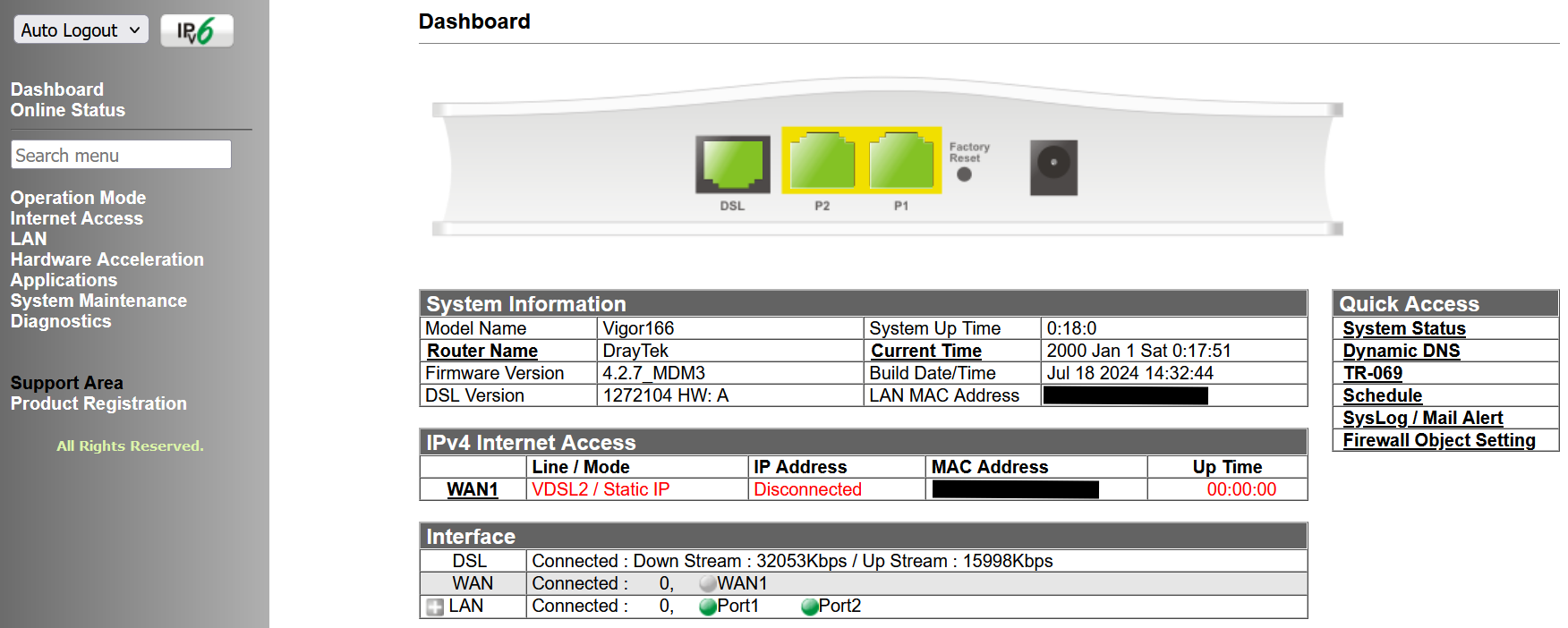

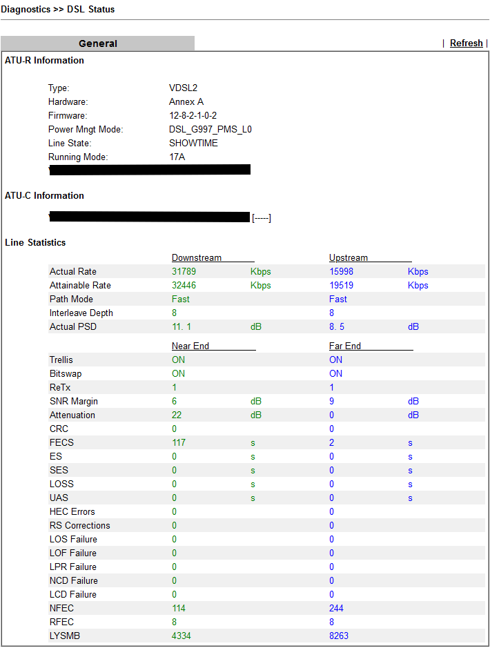

Der DSL-Status wird mir im Modem mit einem Downstream von ca. 30MBit/s und einen Upstream von ca. 15MBit/s angezeigt. Es ist eine 50er Leitung - mehr gibts hier nicht :heul:

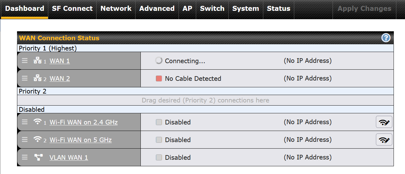

Peplink B One.
Ich habe keine Info zu DS Lite gefunden. Das brächte doch, wenn, der ISP am Anschluss mit, oder?
Eingerichtet nach Anleitung hier.
Der alte Router ist eine ziemlich alte Easybox. Ich denke nicht, dass der DS Lite kann (weiß es aber nicht), aber er läuft.
Du meinst, das Modem ist prinzipiell richtig eingerichtet und am Router fehlt noch was...?
Er läuft ja, wie gesagt, aber nur hinter dem alten Vodafone-Router.
PS: Ich denke, ich habe hier nur IPv4, finde dazu aber nichts bei Vodafone (habe einen alten Vertrag dort von ca. 2018). Hier ist und war das jedenfalls immer so eingestellt.
Jein, der Provider stellt es bereit und der Router muss es beherrschen.
Klicke erst mal auf dein WAN 1, vielleicht kommt dann ne Einrichtungsseite, wo PPPoE zu sehen ist.

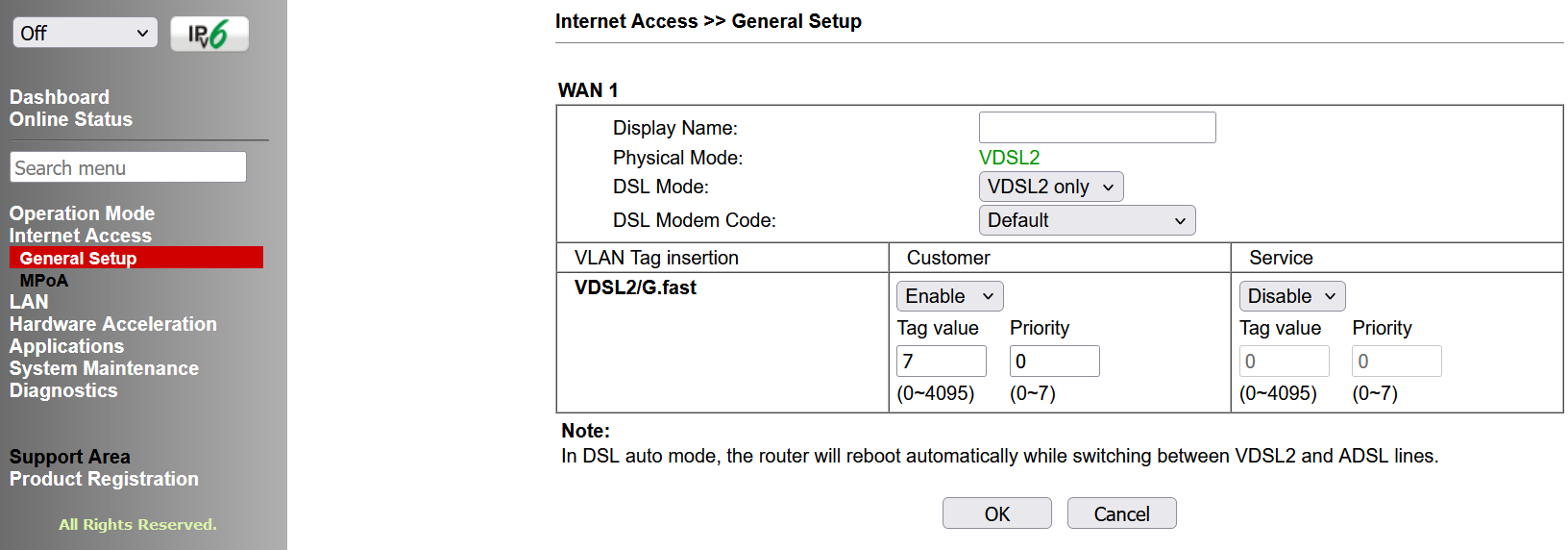

VLAN solltest du übrigens ebenfalls im Router einrichten oder wenn du es im Modem stehen lassen willst, dann darf der Router nicht zusätzlich ein VLAN setzen.
VLAN7 stimmt übrigens nur, wenn der VF-Anschluss über das Telekom Netz realisiert wird.

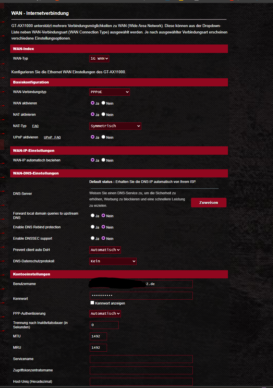

Habe auch ein Vigor 166 und dahinter einen ASUS GT AX11000.
Die Settings im Modem sehen gut aus (Full Bridge Mode ist aktiviert? Sieht man nicht auf dem zweiten Bild).
WAN Einstellungen zur Verbindungsart und Benutzername/PW werden im Router eingegeben und nicht im Modem.
Bei mir sieht es so aus:
Ok, wenn ich das wirklich brauchen sollte, weil nichts funktioniert, dann werde ich versuchen, ob die das auf Dual Stack umstellen. VLANs will ich im Router einrichten. Du meinst im Modem den "Tag value 7", oder? Muss der raus, wenn ich nicht bei der Telekom bin? Was anstelle dessen? Ich dachte bis eben, VLANs wären ausschließlich eine Router-Funktion. Was hat das mit dem Modem und dem Anschluss zu tun?
Bei mir sieht es so aus:....
Full Bridge ist aktiviert, ja. WAN-Einstellungen habe ich im Router gefunden. Sieht bei mir etwas anders aus.

Ja, das erwartete ich - bis jetzt. Bekommt der Router nicht vom Modem die öffentliche IP? Baut das Modem in meinem Fall denn überhaupt eine Verbindung auf. Es aktualisiert ja nicht mal die Zeit und das Datum wie es scheint - auch wenn man es manuell anstößt. WAN1 steht im Moden auch auf "Disconnected" (siehe Bild 3 oben). Was hat das denn zu bedeuten? Möchte es nur verstehen :freaky: Hmm....
Das Modem kümmert sich um die VDSL-Verbindung zur Vermittlungsstelle am Straßenrand. Das sind erst einmal nur Daten, kein Internet. Der Router macht sich die DSL-Verbindung zunutze, um darüber eine Verbindung zum Provider herzustellen. Hier kommen deine IP-Adressen her. Der Provider ist so nett und leitet die Anfragen sogar für dich aus seinem Netz ins Internet weiter. Das Modem weiß nicht, was Internet und IP-Adressen bedeuten und muss auch keine Uhrzeit kennen.
Reaktionen: rezzler und mux
Ne, das "Modem" baut nur eine Transportverbindung auf, der Router Verbindet sich dann üblicherweise per PPPoE mit dem Provider. Das Modem hat keine Verbindung zum Internet. Wenn du Firmware-Updates einspielen willst, kannst du dich mit dem 2. Port verbinden und ein offline Update durchführen. Die Zeit holt sich das Modem IMHO nur, wenn es als Router betrieben wird. Alternativ könntest du einen NTP-Server in das Netz am 2. Port hängen.

PPPoE Pakete werden, je nach Provider, mit einer VLAN-ID getagged. Anschlüsse im Telekom-Netz mit der ID 7. Das ist bei DSL und Glasfaser so.
Reaktionen: mux
Aha, etwas klarer. Danke. Im Router richte ich dann sog. "Untagged VLANs" ein, richtig? Also brauche ich den Tag 7 im Modem nicht. Und dann im Router auch nicht? Schadet aber dann auch nicht, wenn ich den im Router eingestellt lasse, auch ohne Telekom-Anschluss?

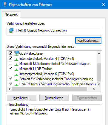

ipv6 meldet Server nicht gefunden. Allerdings sehen meine Netzwerkeinstellungen am PC unter Windows so aus:
Was bedeutet das jetzt für die Erreichbarkeit von Websites/Servern von diesem PC aus?
Aus dem WLAN mit anderem Gerät das selbe. Identische IP bei ipv4.
Schalte doch ipv6 ein, dann sollten kannst du das als Ursache ggf. ausschließen.

Nur was hat das Ganze jetzt mit DS Lite zu tun? Ich verstehe bei DS Lite (wenn ich mir das bei Wikipedia durchlese) leider nur Bahnhof :freaky: Die seltsame, mir momentan unverständliche Sache ist ja auch, dass bei meinen Uralt-Router alles funktionierte und jetzt bei meinem neuen könnte/sollte das an einer (fehlenden) DS Lite-Fähigkeit liegen, wenn ich das richtig verstanden habe? :confused_alt:
mux schrieb:
Hilft nichts. Selbes Ergebnis.
Die Seite https://ipv6.icanhazip.com/ zeigt jetzt die temporäre ipv6 gua von deinem Rechner an?
Prüfen kannst du z.B. über den Befehl ipconfig, dazu einfach ein Terminal oder cmd öffnen und ipconfig tippen.
