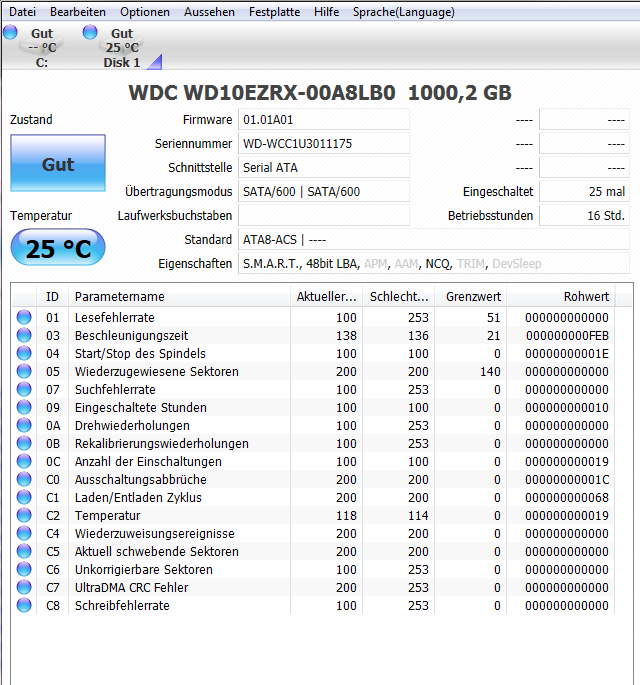

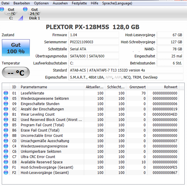

So hab das jetzt ausprobiert. Das war das Ergebnis:
Hat der PC also bisher insgesamt nur 6Stunden gelaufen?
Was für eine Grafikkarte wurde eigentlich nochmal verbaut?
Jep, bis gestern, als der Kühler eingebaut wurde, hab ich den PC so gut wie gar nicht gebraucht. Nur ein paar Dokumente übertragen, etc (deshalb auch 25 x eingeschaltet bei nur 6h..). Gestern, als der Kühler dann drinnen war, hab ich auch mehrere Stunden gespielt. Davor war das nicht sinnvoll (die Lautstärke war so hoch, dass ich gleich wieder aufgegeben habe...).

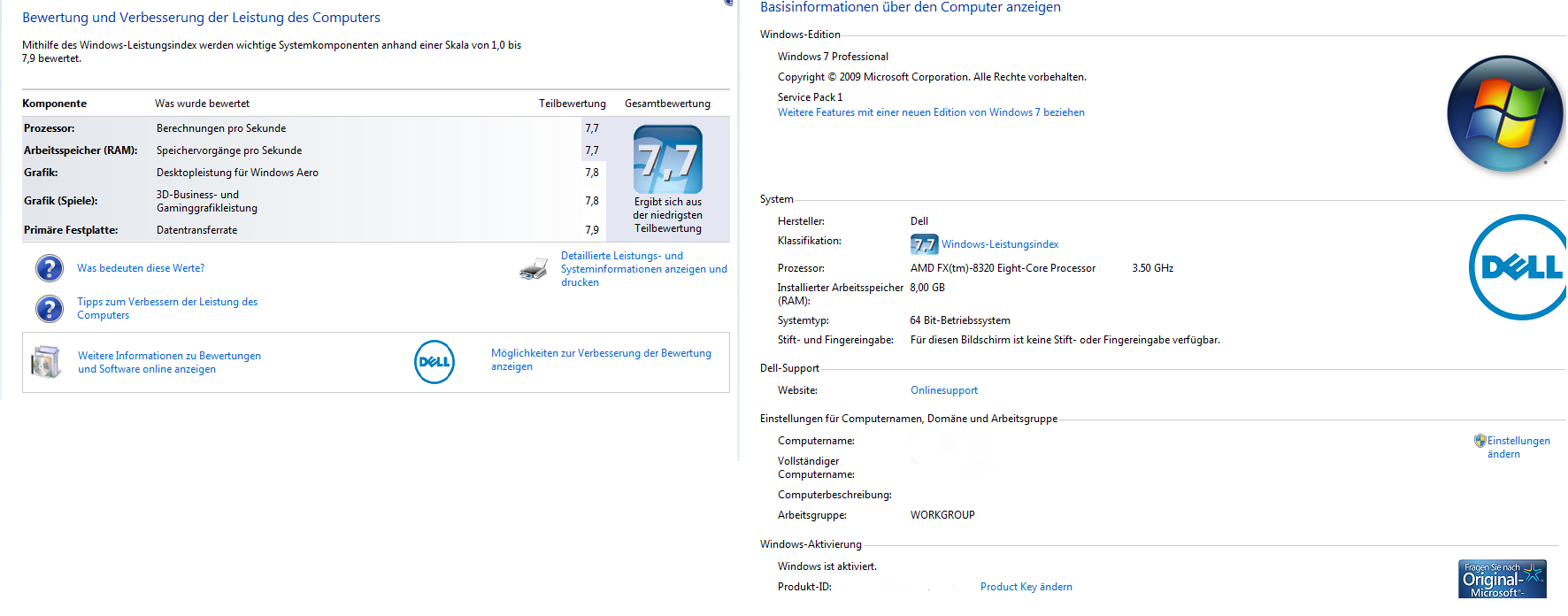

Das sagt die Windows zur Leistung:
